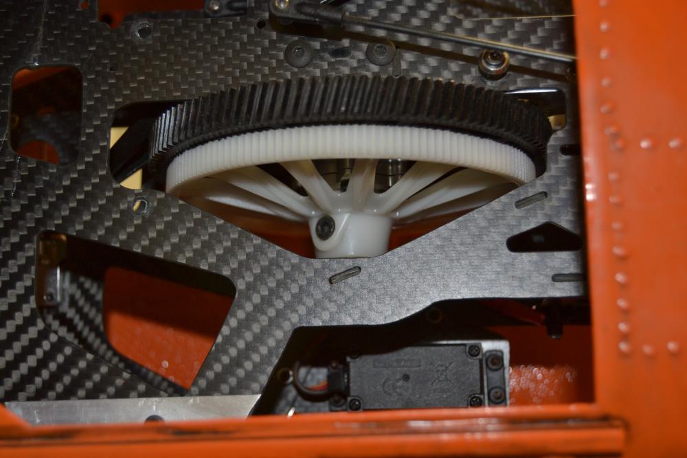

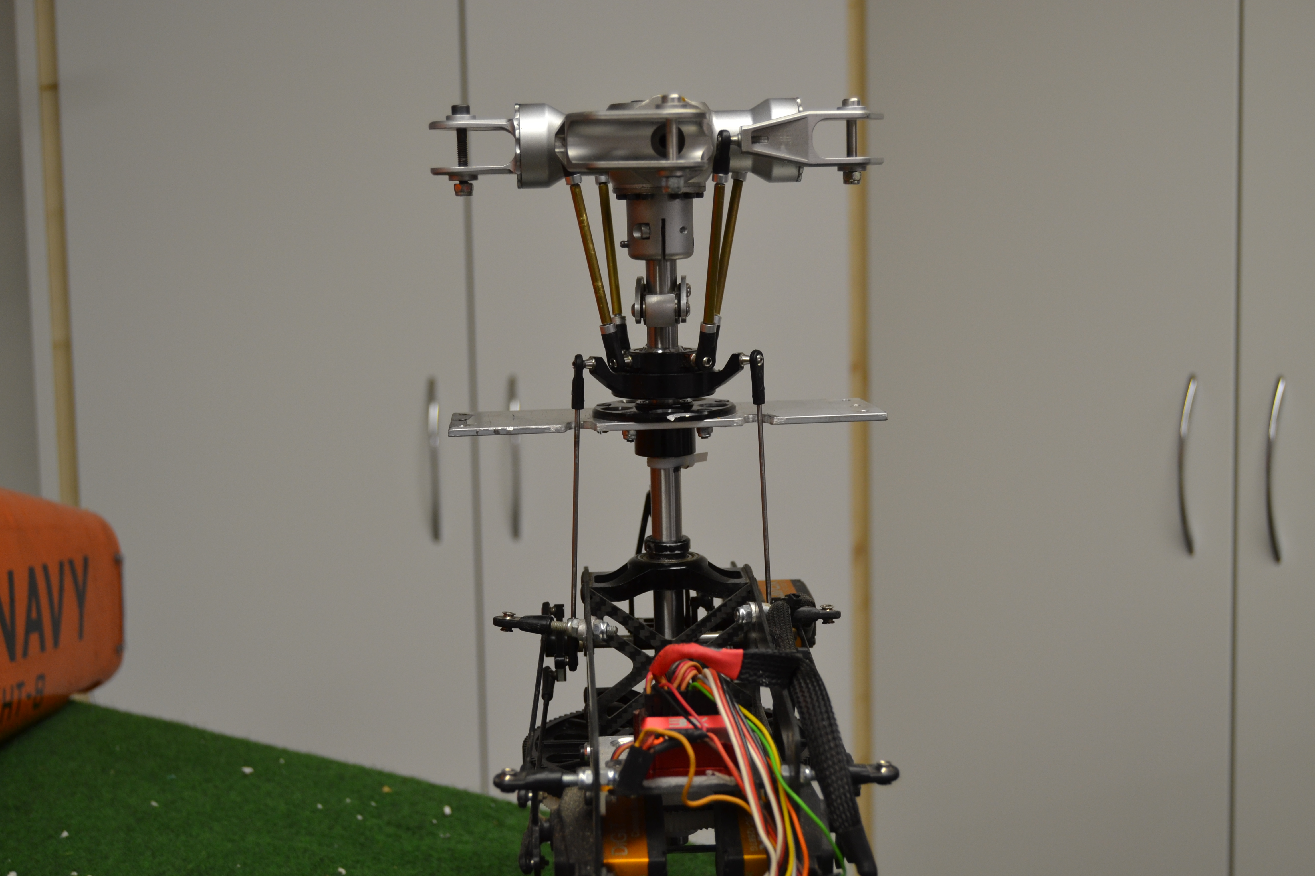

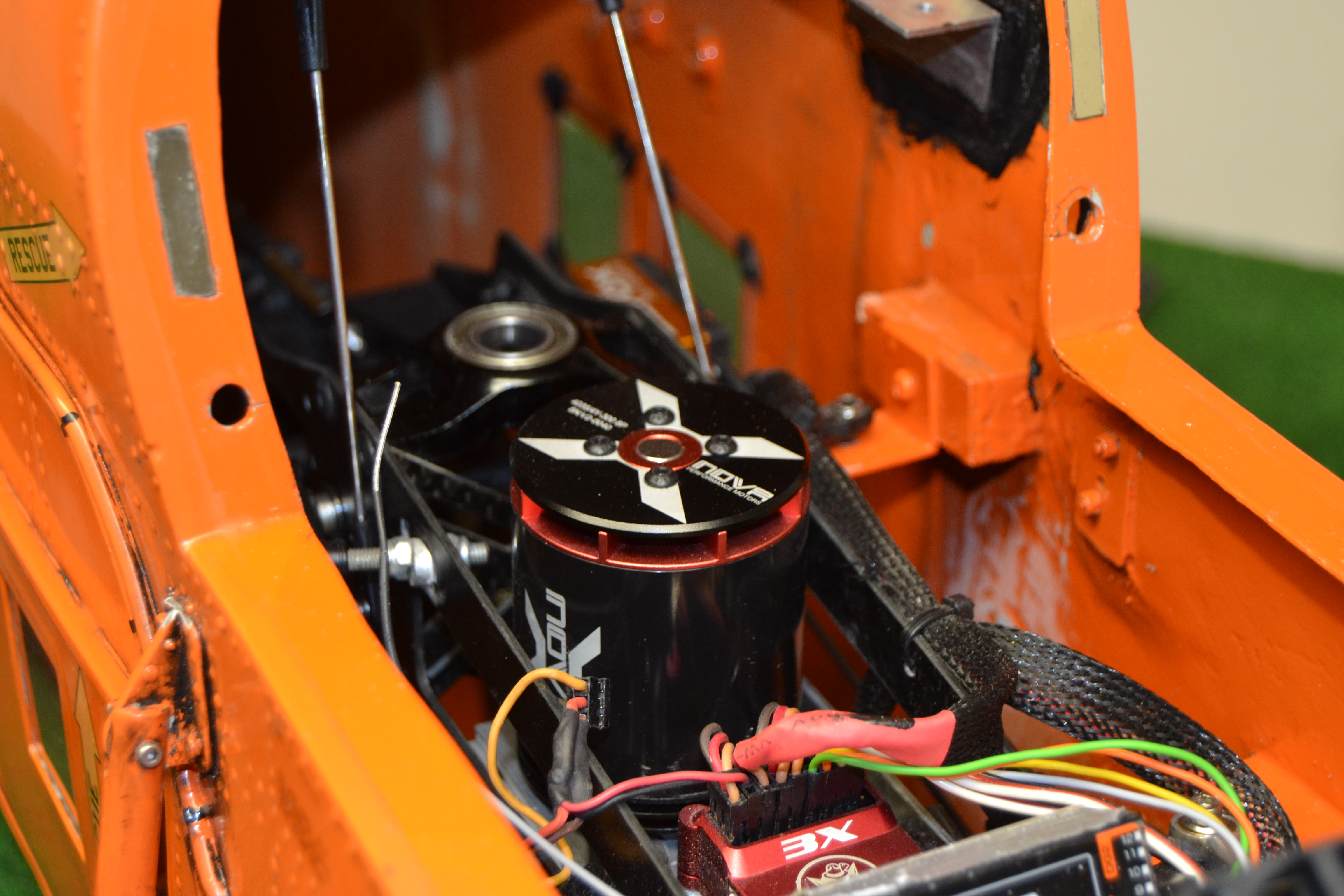

Après quelques jours de repos , mon bras vas mieux et je n'ai pus résister de me mettre au chaud dans mon atelier , et de bosser sur l'évolution nécessaire au h34 !
Remplacement de l’arbre rotor de 280mm en acier plein par un tube inox toujours de 280mm mais 1.5 mm en épaisseur . Gain de poids énorme 112 g contre 258 !!!
Puis ébauche d'un troisième pallier qui était nécessaire !!
Je suis partis sur un moyeux de roue libre de 700 , je lui est ajouté un roulement à chaque extrémités à la Loctite rouge et le tout monté sur une platine alu de 3 mm .
L’ensemble fixé sur le fuselage à bonne hauteur pour conserver les dix mm de débattement du plateau .
Cette platine alu aura deux légère découpe à l'avant pour le passage des commandes des servos de tête .
Remplacement du module , je passe en module 1 hélicoïdale  112 / 11 pour un XNOVA 300KV .
Voilà , je vous laisse voir le montage à blanc , bonne semaine à tous .

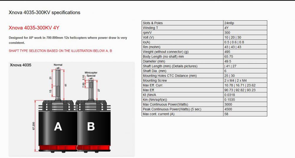

Je sais que tu est très attaché à ce paramètre sur tes config et c'est pour cela que je lance cette conversation, sais-tu que les moteur Xnova on une efficience entre 92%  94%
si il est géré par un hobywing les reglage par défaut de timing et pwm sont les meilleurs
si sur castle le timing le plus bas et 12 khz en pwm
ci joint les specs du moteur
A bientôt !!

 Certes ,je connais très bien les spécifications du moteur XNOVA ,mais tu n'est sans doute pas sans savoir que se ne sont que des donnée diélectriques pour une utilisation optimum ,ayant  appliqué en partie ces paramètres au début , il s'avèrent qu'après essais la consommation à 90 % d'efficience est nettement supérieur et au delà c'était encore pire , du coup j'ai modifiés ces rendements à la baisse petit à petit et après une multitudes d'essais et cela m'a emmené tout simplement un fonctionnement à 80 % efficience ,cela étant le paramétrage le plus performant (juste en dessous la consommation s'est dégradée à nouveau) , le tout avec un timing à 3 et à 12 kHz pour le XNOVA et 8 Khz pour les moteurs Scorpion , ce paramétrage est parfaitement adapté à mes montages et à mon style de pilotage ,n'occasionnant aucunes instabilités au vols ni surchauffe des éléments (pertes Joules)ou baisses de puissances,j'ai à l'issue de ces essais économisé plus  de 30 % d'énergie ,il convient donc de bien ètre nuancé entre les spécifications diélectriques maximums annoncées par le fabriquant qui plus est sont généralement conditionnées pour des vols puissants et acrobatiques (3D) là est toute la différence pour mes applications concernant des vols maquettes sans phases d'acrobaties tout mes hélicos sont réglés à 80 % d'efficience, quelques soit la marque des moteurs est la performance est au RDV ,je pense que c'est là l'essentiel de nos différents raisonnements en terme de conception ,à chacun ses paramètres ,et pour ma part le résultat me satisfait pleinement est très appréciable pour l'usure relative des accus moteurs et ESC ,voila j'espères avoir répondu à tes questions .

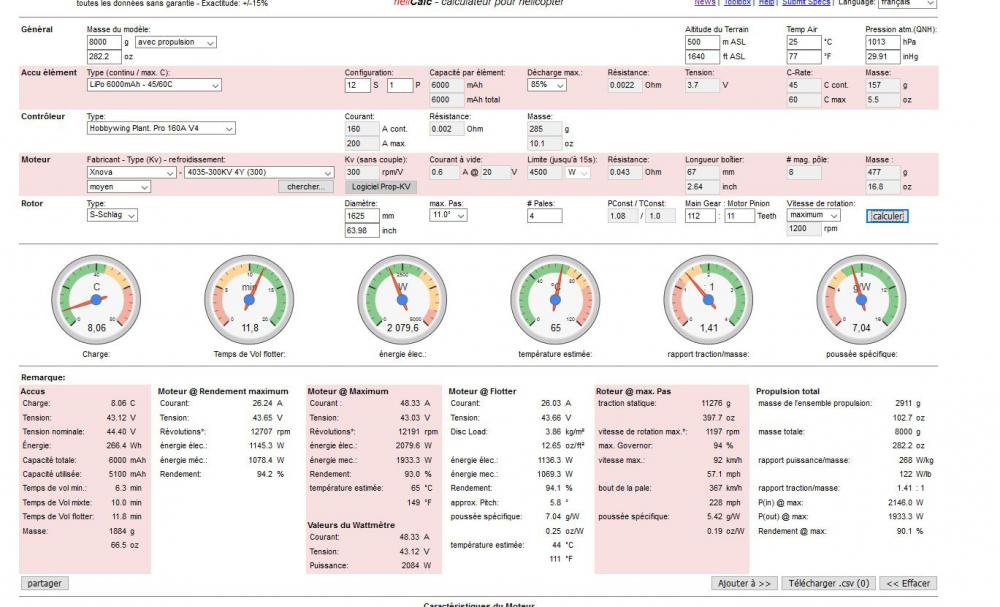

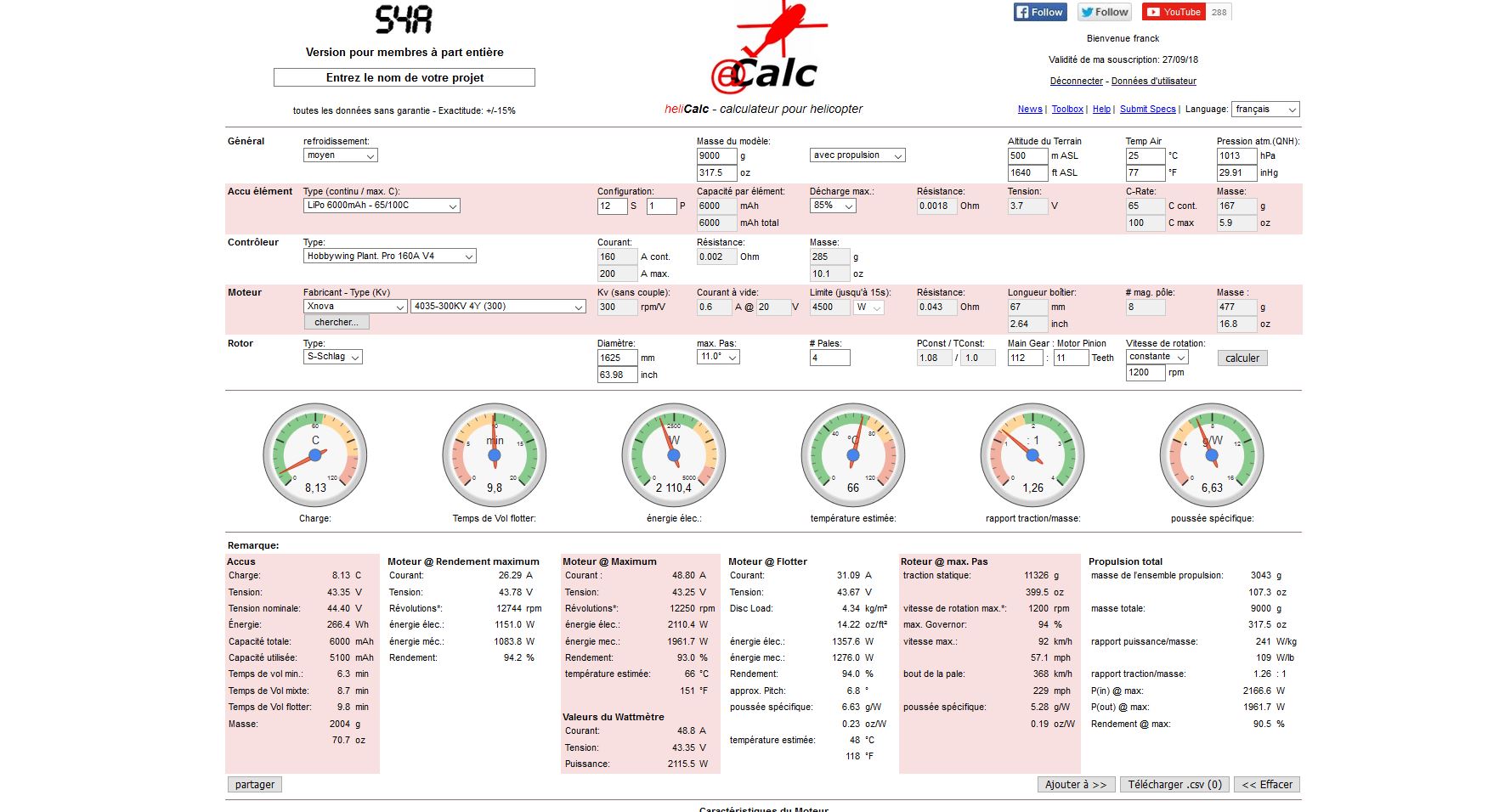

voici le tableau fait pour fred et son h34 avec les meilleur composant pour son helico avant cure et optimisation
voila nous n'avons pas ton autonomie car pour moi ce n'est pas le paramètre à optimiser mais plutot le régime rotor pour obtenir le meilleur rapport de traction dans le cas du h34 de fred 1200 tour car au dela la machine vibre
nous avons donc selectioné le moteur qui nous donne le meilleur resultat en conso et puissance
donc sur cette config il pourra se passer n'importe quoi ressource vol violent charge rotor aucun risque possible tous les curseur sont au vert.
un seul est limite le curseur de rapport de traction/ masse qui va augmenter à mesure de son régime.
si les tour sont abaissé l'optimisation recherché est annulé
si il arrive a y faire perdre 1 kilo
et tout cela montre bien ou sont nos différence sur les consos de nos config

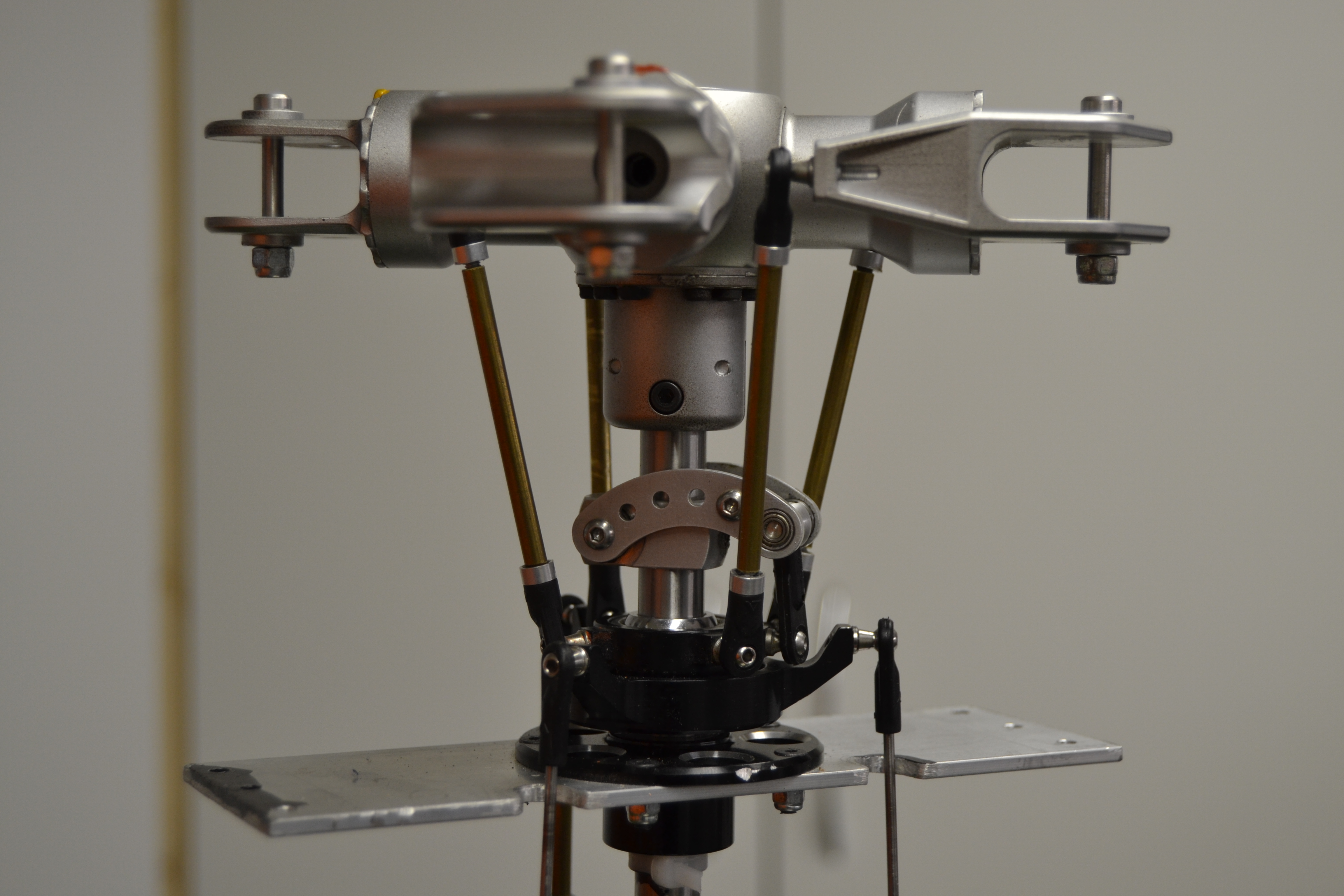

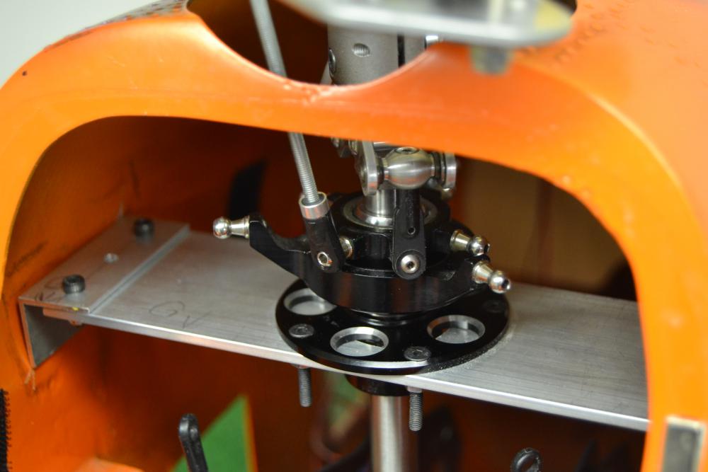

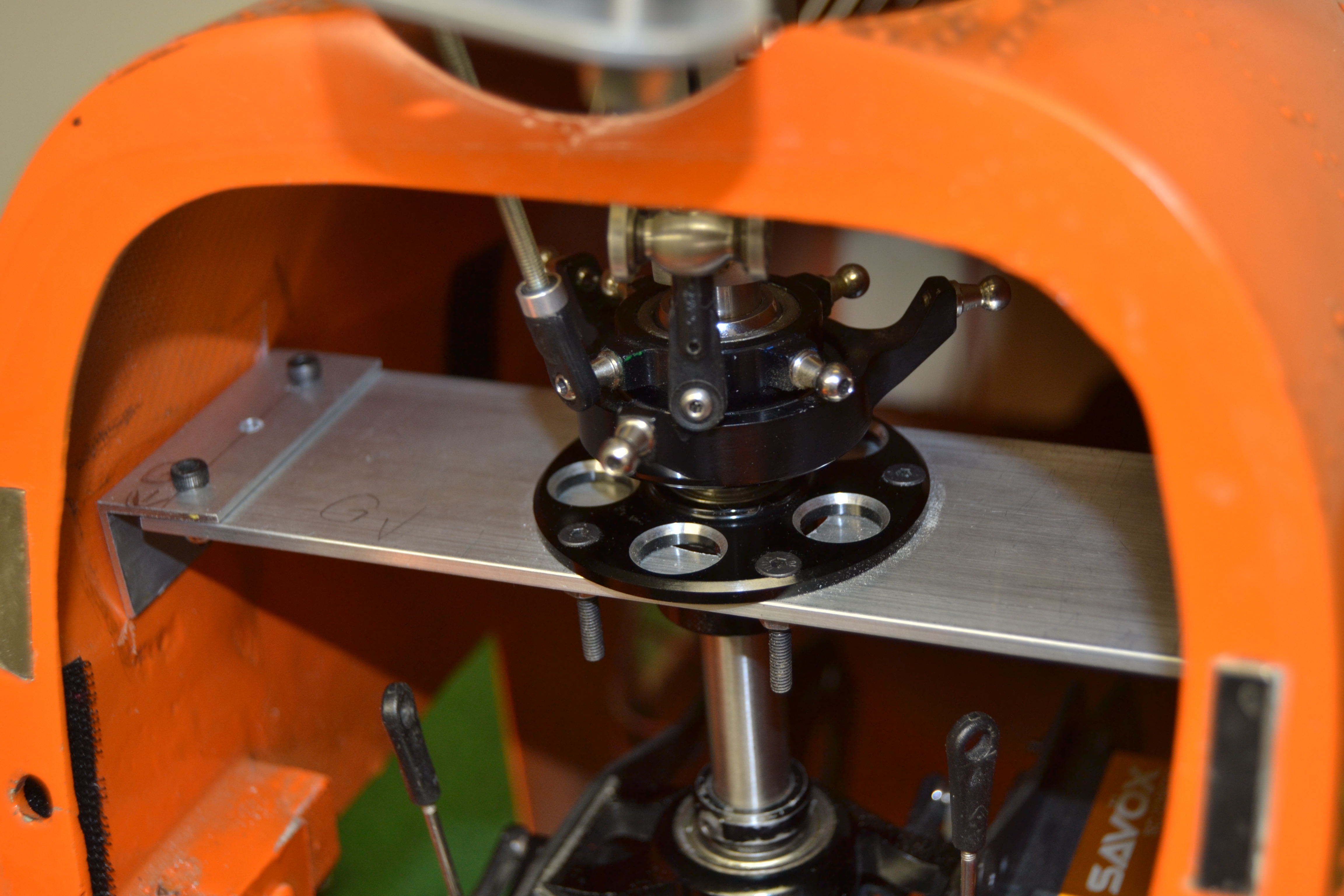

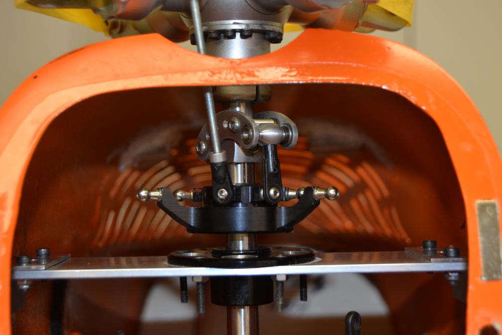

Salut à tous , 3 photos du montage avec le troisième pallier fait se coup ci sur mon établit .
Filetage des nouvelles cordes à piano , et des commandes de pied de palles .
Des encoches réalisées sur la platine pour le passage des commandes de servos au plateau .
Le tout à zéro , réalisé avec le 3X en service pour me bloquer les servos .
Bonne soirée à tous

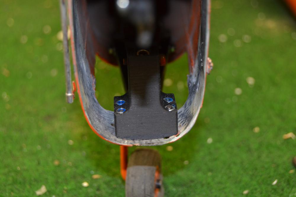

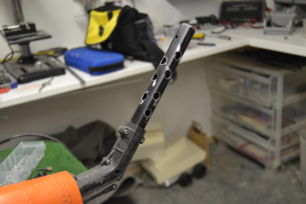

Bonsoir à tous , aujourd'hui je me suis mis sur le train arrière que j'avais fais faire en impression 3D . Tout est bon , et surtout le faite d'avoir fait faire les empreintes des écrous dans l' ABS , plus besoin d'aller mettre les doigts dans les recoins et galérer a mettre l'écrou .
Dans un deuxième temps , j'ai remis le tube de queue allégé et dépourvu de ses haubans . Je vais me servir du support de hauban en le faisant coulissé jusqu'au bout et je fixerais de part et d'autre du fuselage .
Çà avance doucement , bonne soirée à tous .
