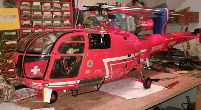

Voici d'abord 2 photos aujourd'hui, elle n'est pas terminée mais ça peut voler sans porte.... LOL
Tout a bien marché pendant moins d'une minute, et le problème est venu de la rigidité insuffisante entre le châssis et la carrosserie (liaison trop souple). Ce qui fait que l'Alouette est entré en résonance ce qui a décollé les stabilisateurs (un demi stab est tombé) et ce qui a commencé à desserrer les vis des capotages supérieurs...
Plus de peur que de mal, il n'y a que les stabs à recoller, et a  renforcer la liaison châssis/carrosserie.

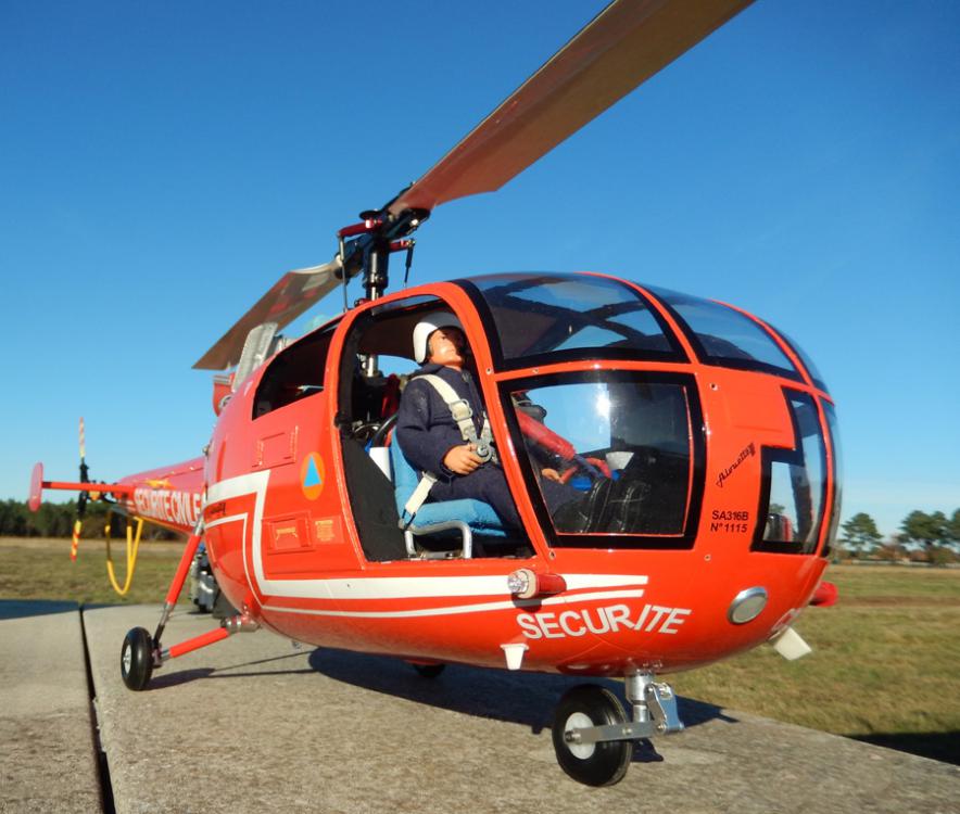

Ayé ! Elle est réparée, et elle a volé ! 2 vols aujourd'hui, demain elle volera pour le téléthon (Aérothon) à Andernos !
Que du bonheur !
Plus de vibration, youpie ! Il ne manque plus qu'à fabriquer un petit capot à l'arrière pour envelopper le boitier anticouple (et mettre une loupiote), puis mettre les portes en cogitant pour une fermeture qui tienne (aimants, velcros par l'intérieur, je verrais !).

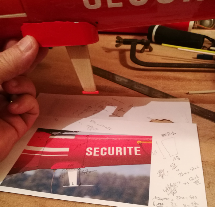

Ci dessous, un bref compte rendu des travaux de cette semaine :
J'ai donc renforcé la liaison châssis/coque, en mettant un plat d'alu avec équerre alu au lieu de la cap de 2mm d'origine que j'avais du cintrer car trop longue.... D'où une petite élasticité qui a permis la rentrée en résonance de l'ensemble...
Puis j'ai collé une patte en ctp multiplis sur la coque, qui reprend la fixation du boitier anticouple. J'avais en effet mis de la mousse le mieux possible, mais ça n'a pas été suffisant ! Là ça ne bouge plus du tout !
J'ai recollé le stab plus en avant au niveau du couple déjà en place afin de faire reprendre les efforts sur celui-ci à l'aide de 2 tubes carbone en guise de clé. Un peu d'araldite rapide lissé au doigt afin de renforcer la liaison stab/coque renforce de manière conséquente le stab !
Puis j'ai mis des haubans sous le stab avec du rondin de carbone de 2mm. C'est invisible et ça rigidifie un maximum !
Un peu d'adhésif de la couleur de la machine pour cacher un peu la misère, et le tour était joué !
Quelques photos...

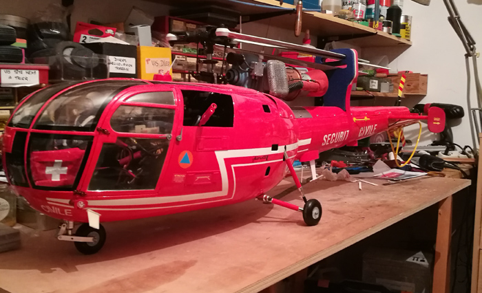

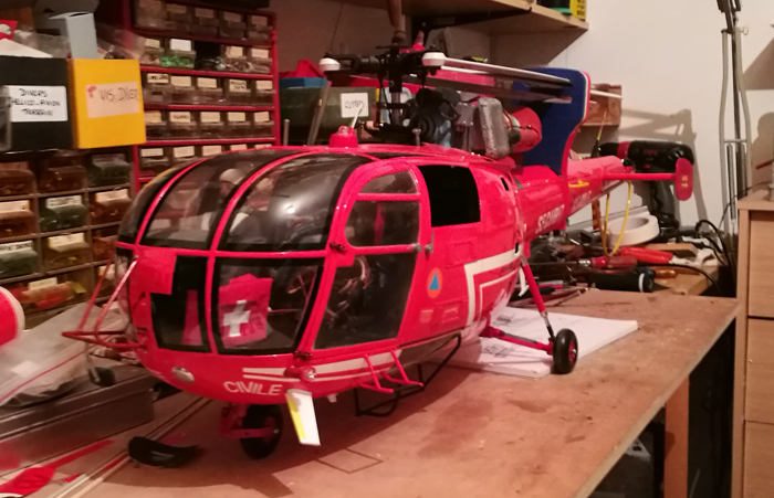

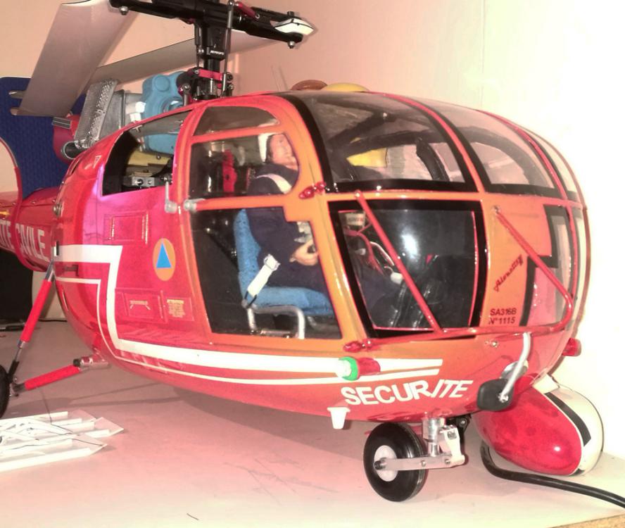

J'ai finalisé les portes, et fabriqué des poignées de portes à base de mini palonniers de servos....
Puis j'ai installé le rétroviseur (ctp) sur l'armature que j'ai fixé sur la coque.
Prochaine étape ce sera les marches pieds, panier latéral, capot arrière  et les patins de ski...

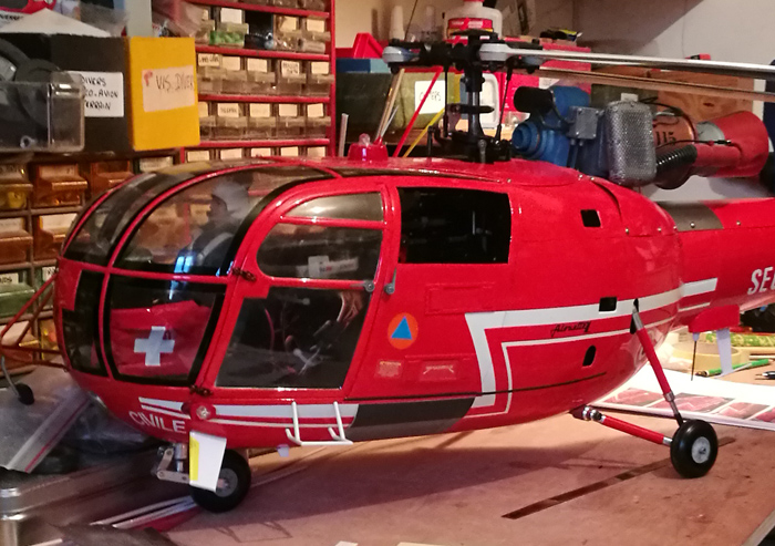

Salut à tous.
Mon Alouette vole de temps en temps, et c'est toujours très sympa de lui faire prendre l'air !
J'ai pu la peser, elle fait 5.2 kg en ordre de vol avec les accus !

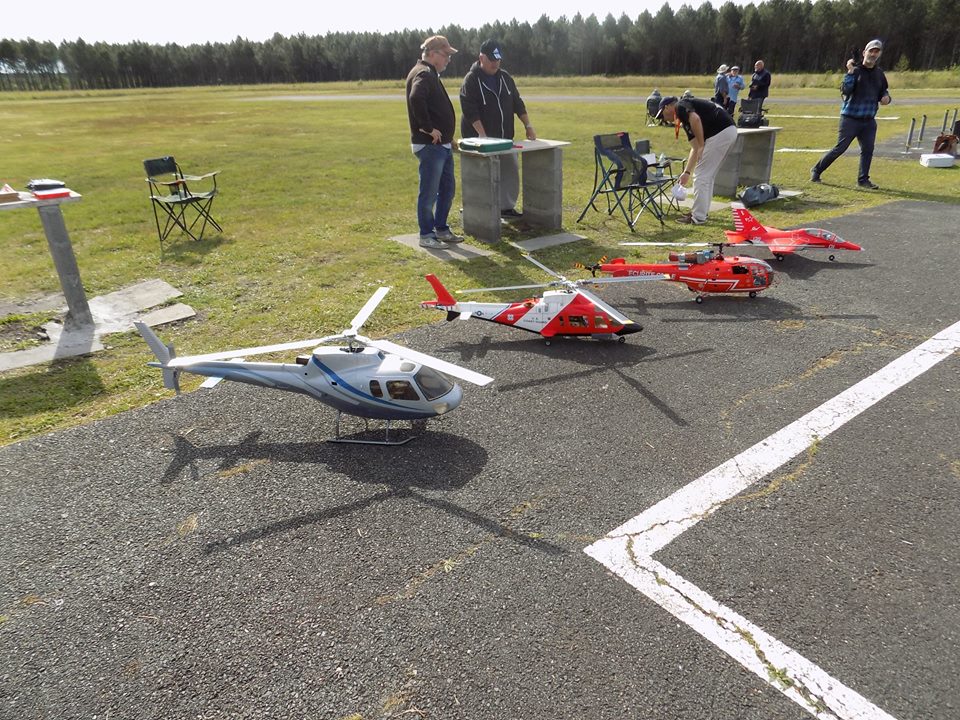

J'ai participé à un concours maquette à Andernos, et ma fois on se rends vite au jeu, surtout avec le règlement simplifié en NATIONAL !

Nous allons peut être participer à un concours maquette à Limoge  le 8 et 9 Juillet... Il faut que je rajoute des détails maquette...

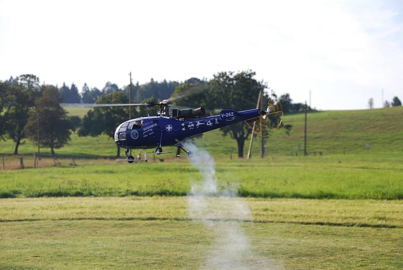

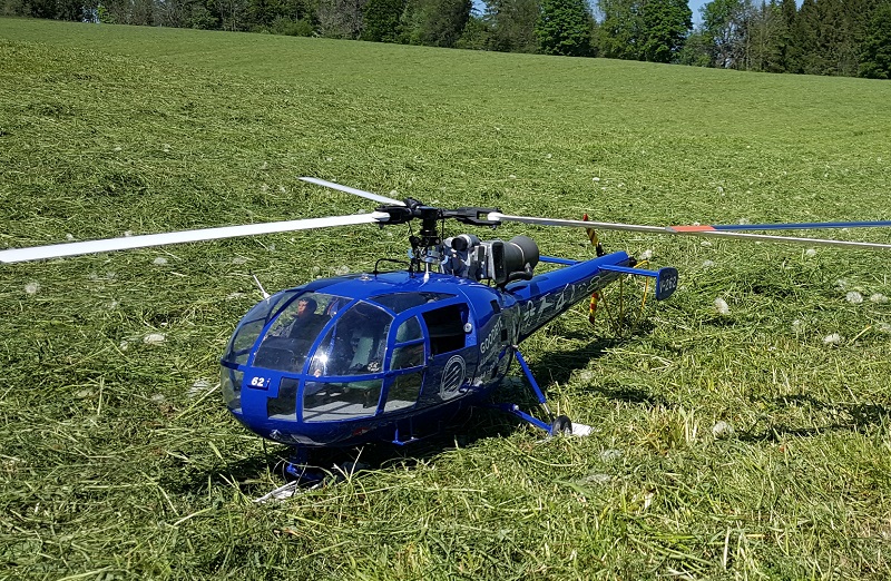

J'ai aussi comme gégé une tête Diamon sur le rotor principal et tout récemment j'ai monté une SK à l'AC sur mon Alouette 3
Lionel
20170527_08084102.jpg.40187d36f7915458a2b40fd0bcbed576.jpg14080001_920084934789960_7614753142378722094_n.jpg.a46bcb6c6fa1c734c59d8c2f7c690d12.jpg
Futaba T14SG / T-rex 550 FBL, T-Rex 600N FBL, T-rex 700e / Alouette 3 et Gazelle de chez gigi /Vario Alouette II + EC635 +UH-1D /Super Puma Baumann
J'ai oublié de remercier snake pour la tête tripale et les pales que j'ai monté sur l'Alouette.
Je n'ai fais que 2 vols avec, mais à par un peu de tracking, ça marche très bien !
Je suis vraiment content !
D'autres photos en vol la prochaine fois que je la fais voler...

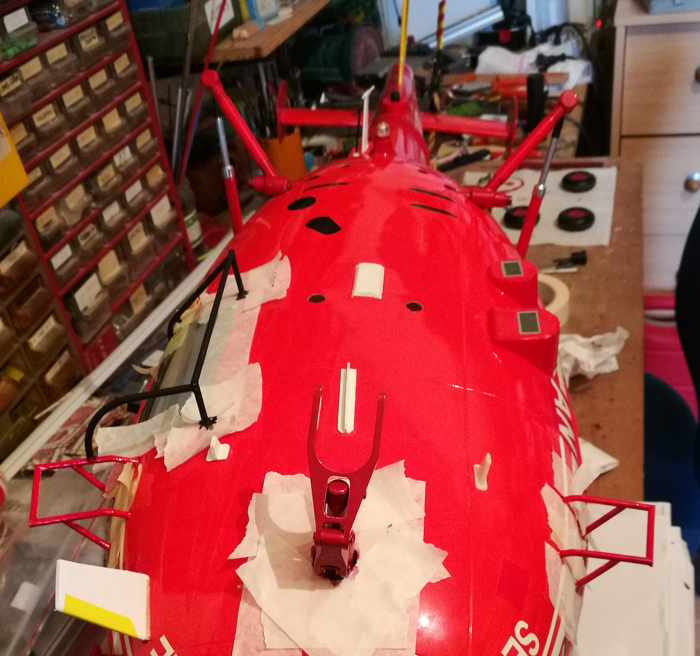

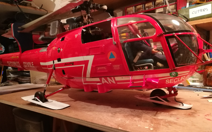

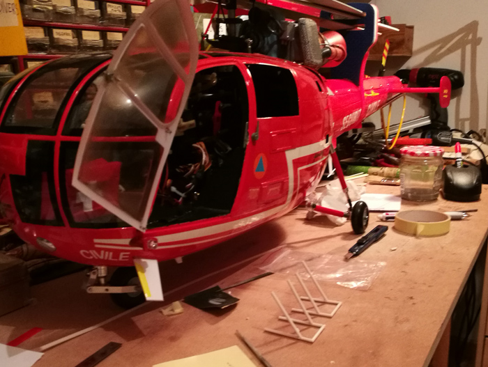

Pas volé avec depuis, mais cet hiver, j'en ai profité pour améliorer l'aspect "maquette" en lui ajoutant quelques détails...
On va commencer par le capot arrière et les antennes dessous la poutre !
Rallonge en fibre du capot original (trop court) et ajout de la diode strobe blanche, puis fabrication avec du balsa et CTP+tube plastique pour le reste... Revêtement adhésif...

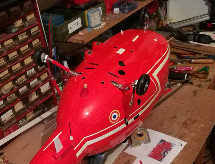

On continue par les antennes sous la coque... ainsi que des détails du dessous (adhésif) et profilé plastique.

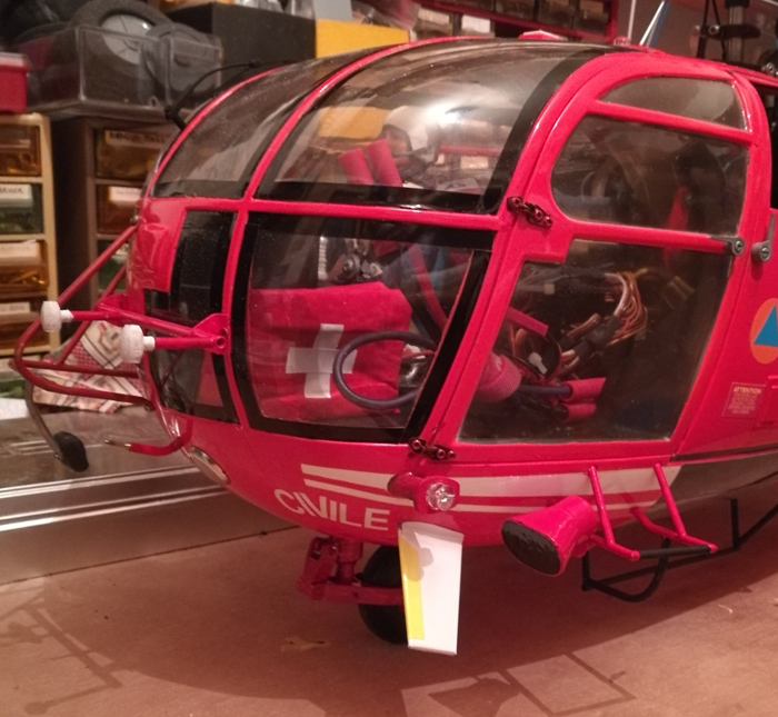

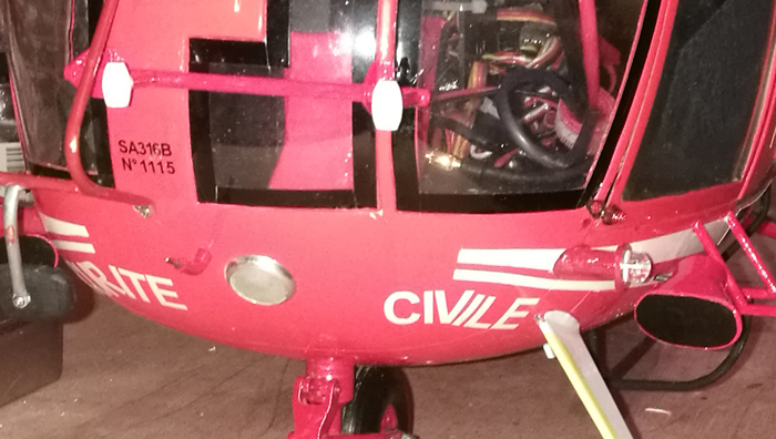

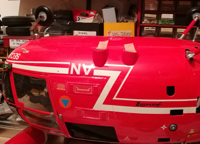

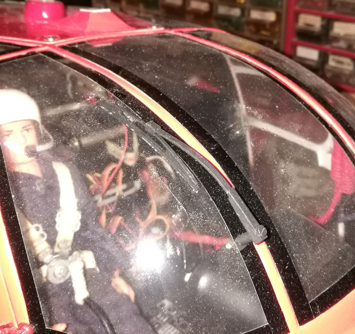

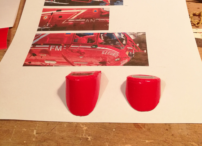

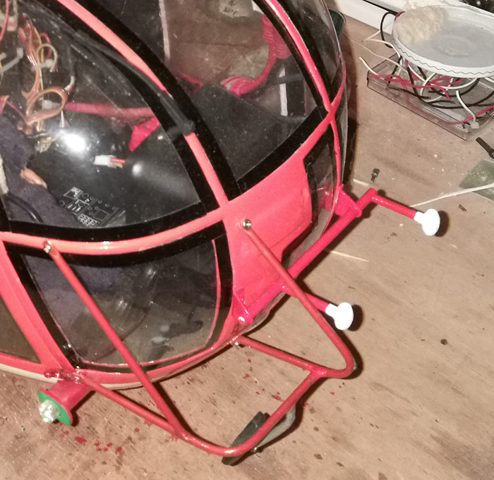

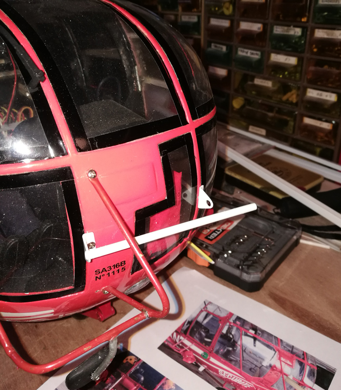

On continue par les antennes avant , l'essuie glaces et le pitôt..
Aor-s avoir refait la grosse antenne devant dessous, on continue par les marches pieds en tube plastique et un figuratif de l'ouverture sous la porte latérale (flemme de faire une découpe...).
On en profite pour barbouiller le train et les marches pieds...

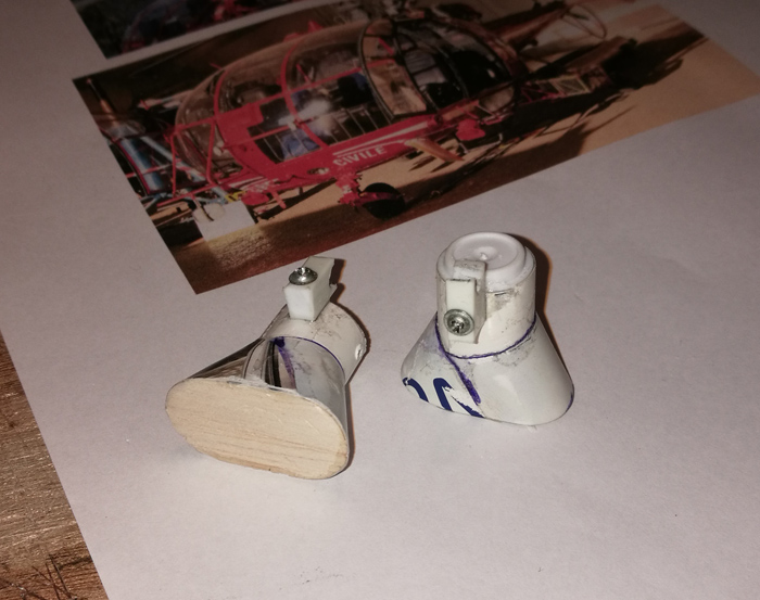

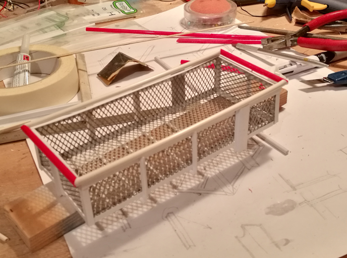

On continue avec le panier, (45gr...) à partir d'une grille acier repliée, sur laquelle j'ai collé à la colle chaude un entourage puis à la cyano l'habillage...

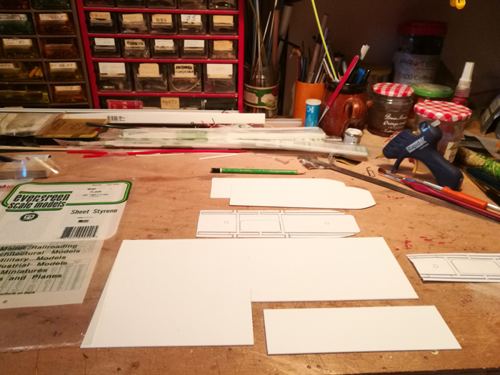

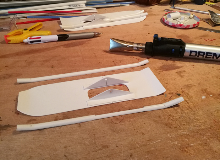

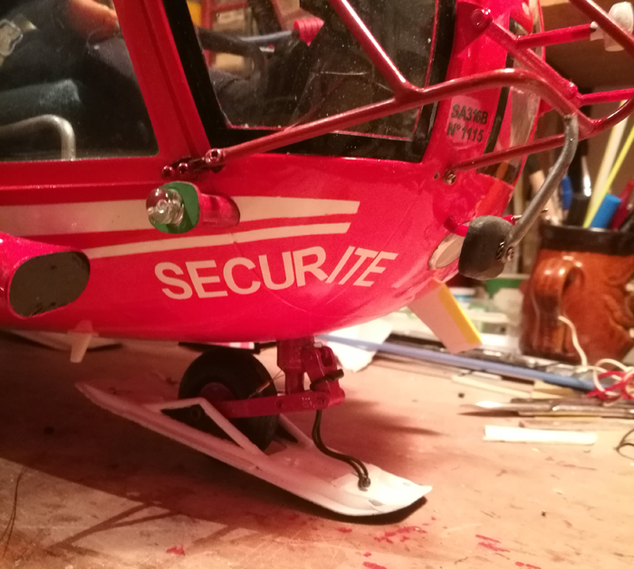

On termine pas les skis, à base de plaque evergreen, et de profilés plastique...
Me suis bien amusé sur ce coup là !
Les photos sur le terrain bientôt, avec les vols ainsi configurée.
Pas trop de prise de poids apparemment, genre 150gr à tout péter, vu que tout est en plastique sauf le panier !
