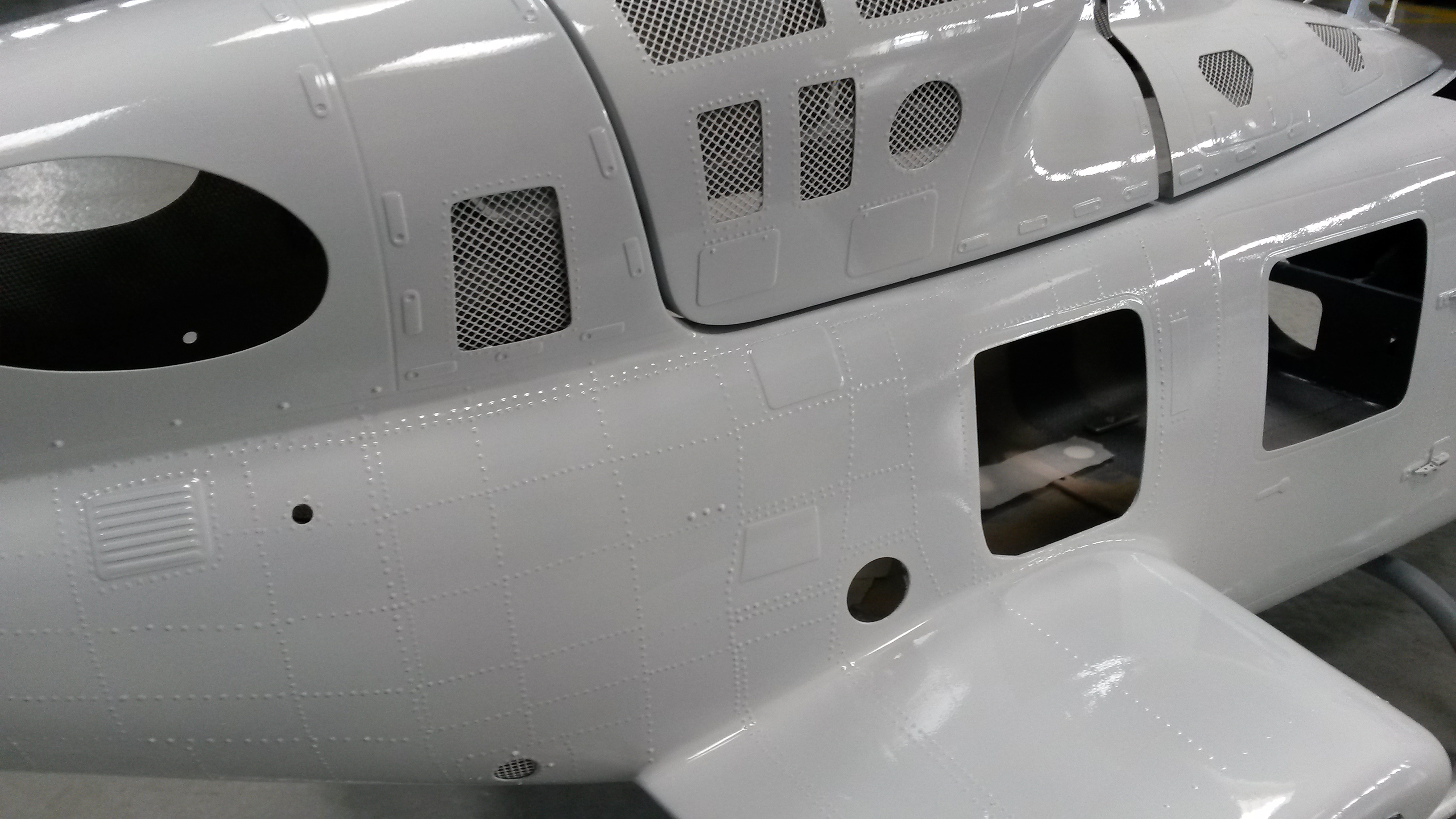

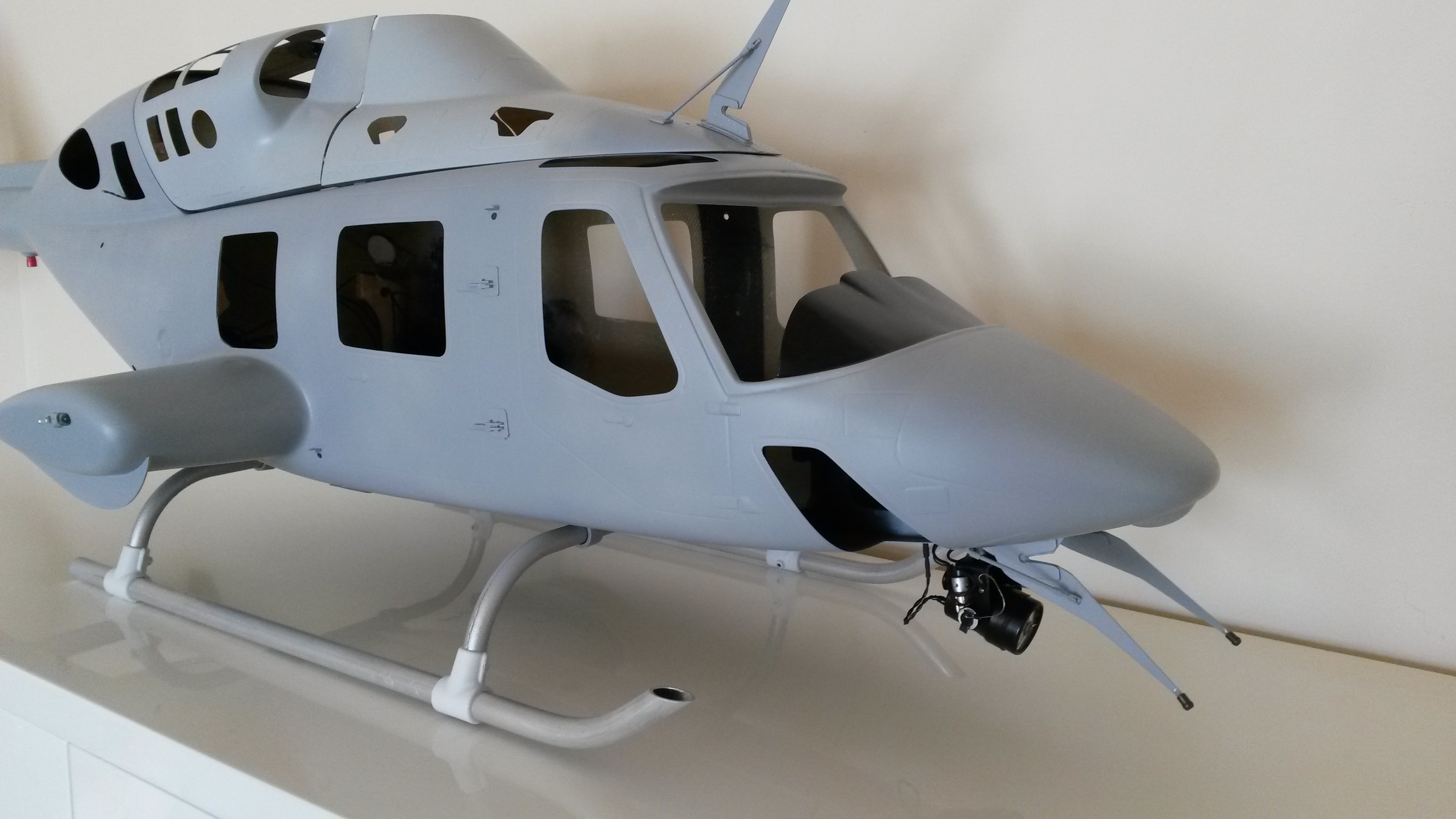

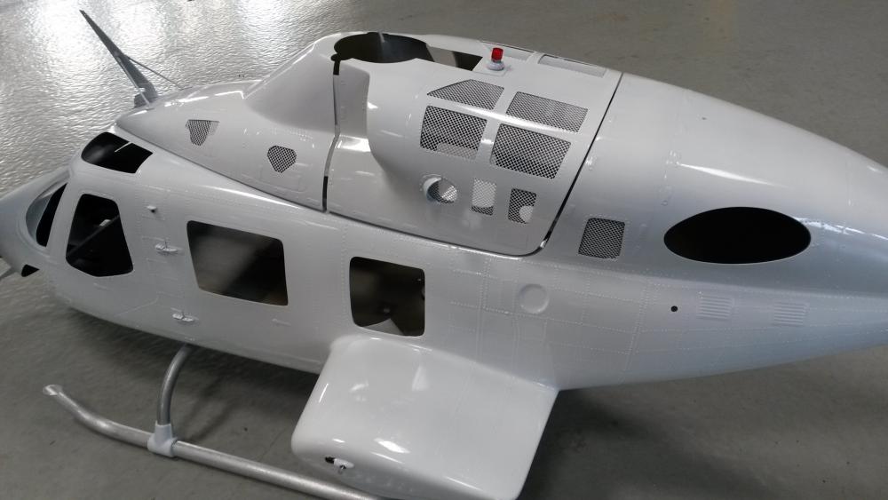

Opération peinturage quasiment terminé, suis plutôt content d'avoir fini cette périlleuse étape. Reste encore quelques décalcomanies à posé et deux ou trois bidouille et vernissage.

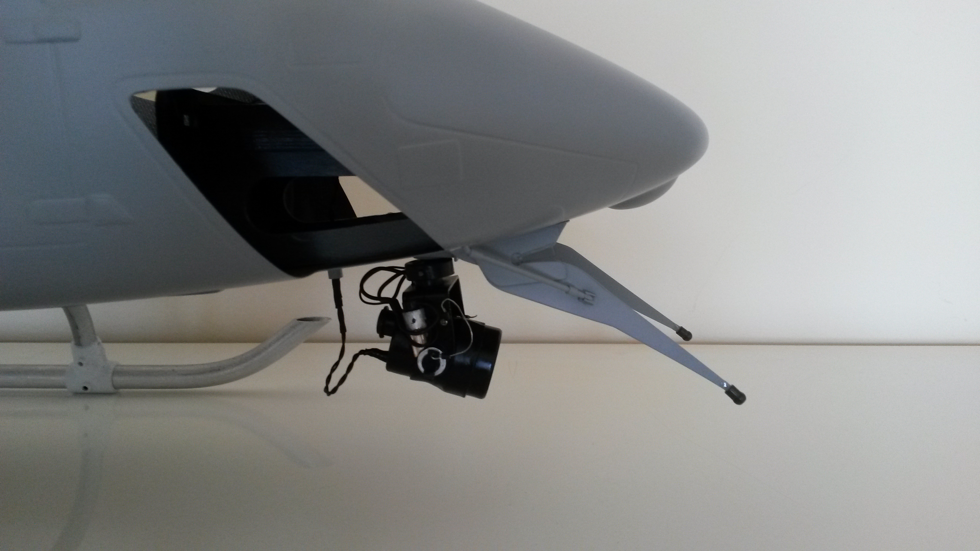

Salut CGCPX, alors en faite oui il est régler au poil et vole a merveille, j'ai fais deux ou trois modification au niveau du placement des composant son batterie , etc dans le fuse ce qui me laissera
Salut à tous, un peu de news, avec une premier jet de couleur, assez content du résultat  surtout pour les détails qui ressortent bien pour le moment. Plus de détails sur cette deuxième mouture et pre

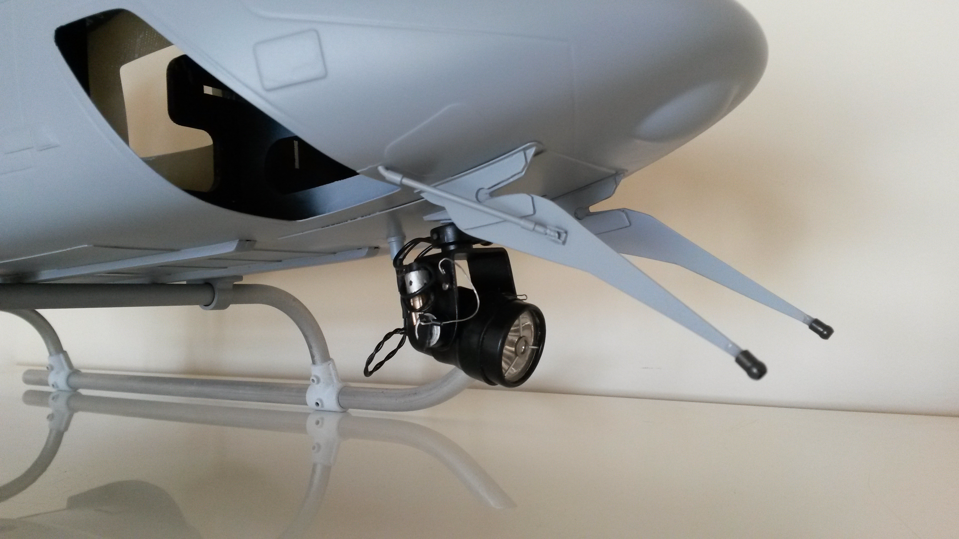

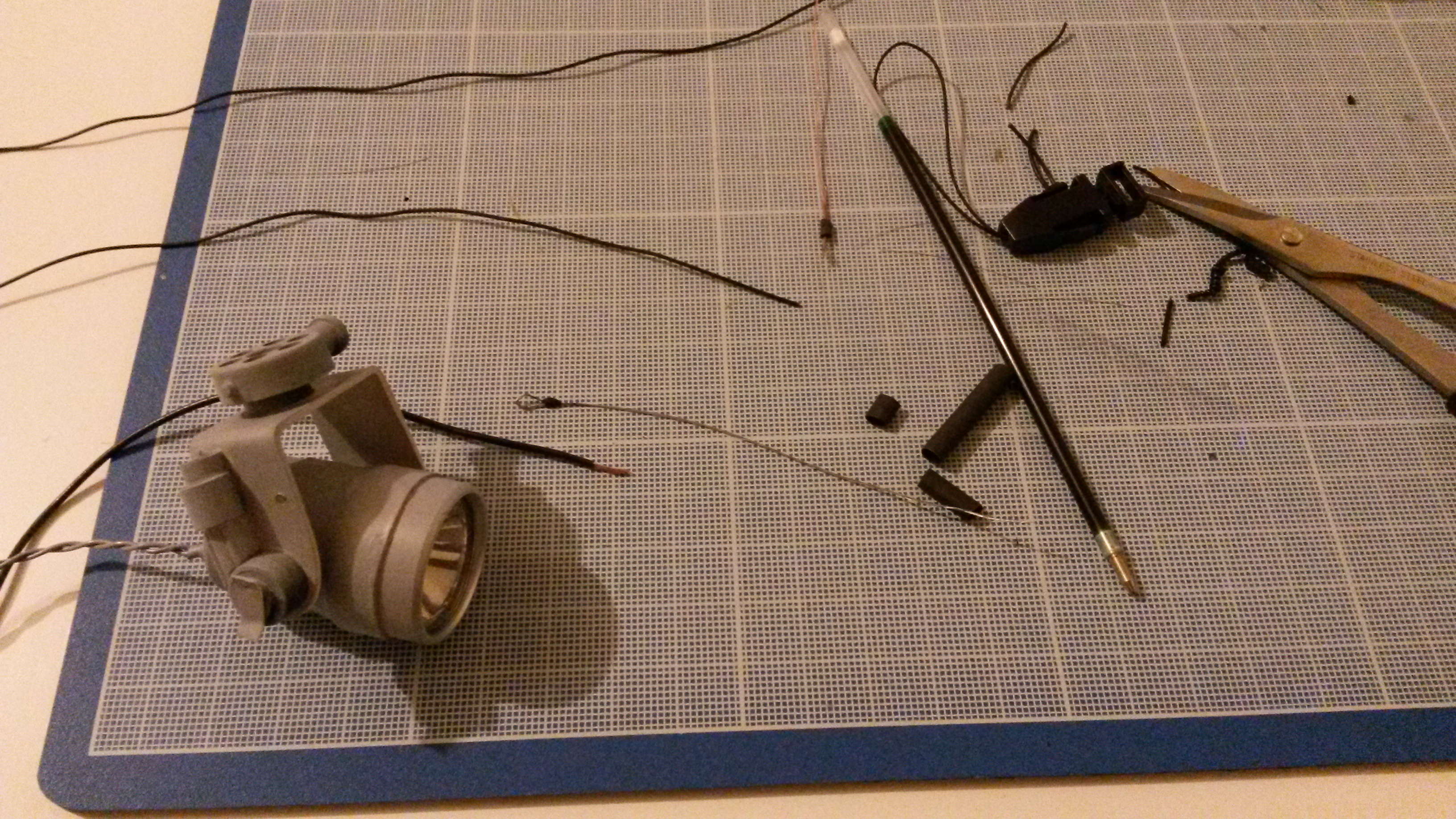

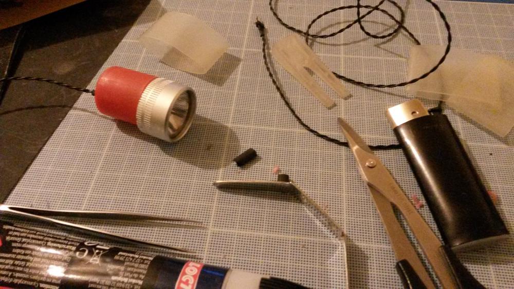

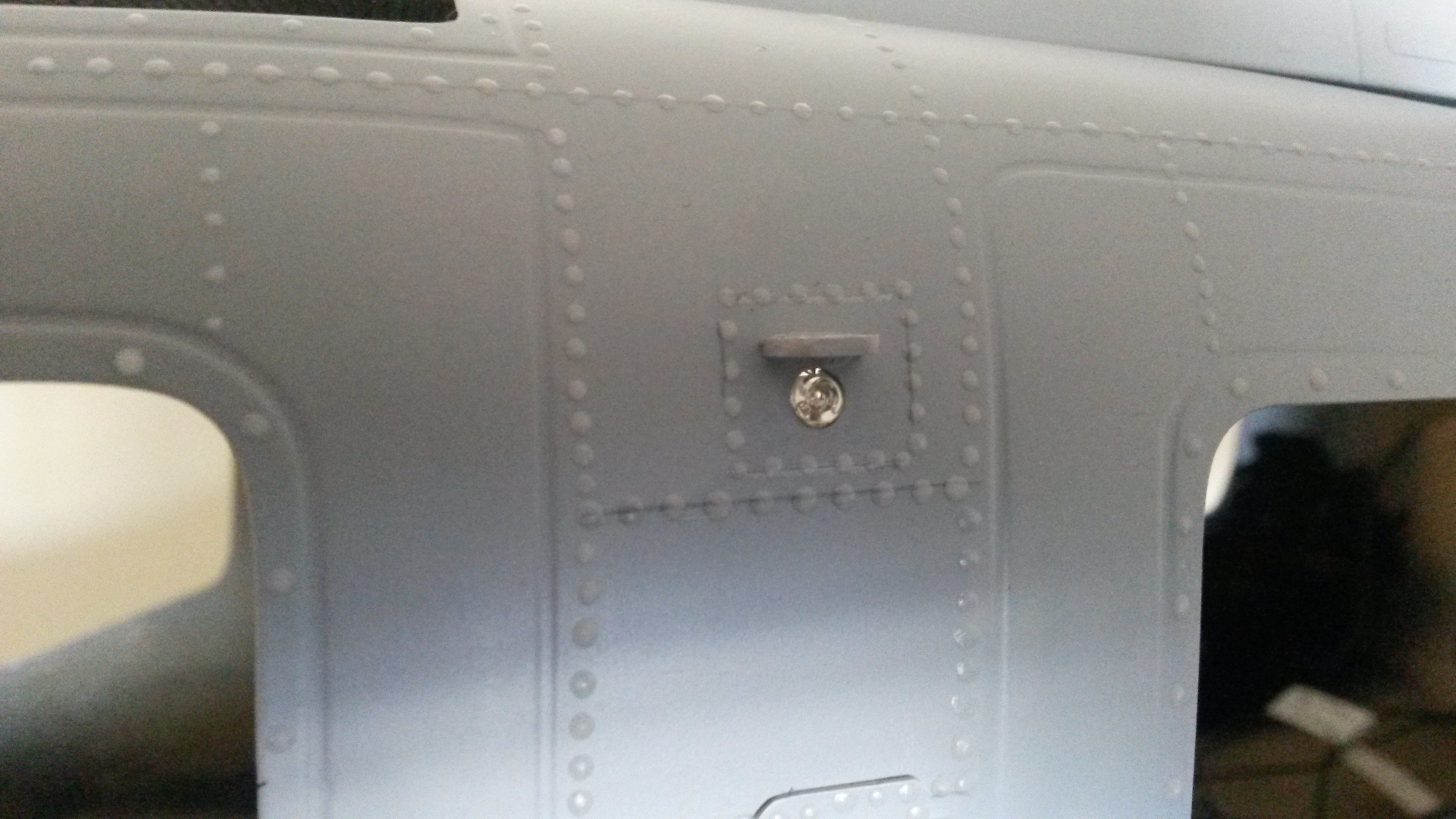

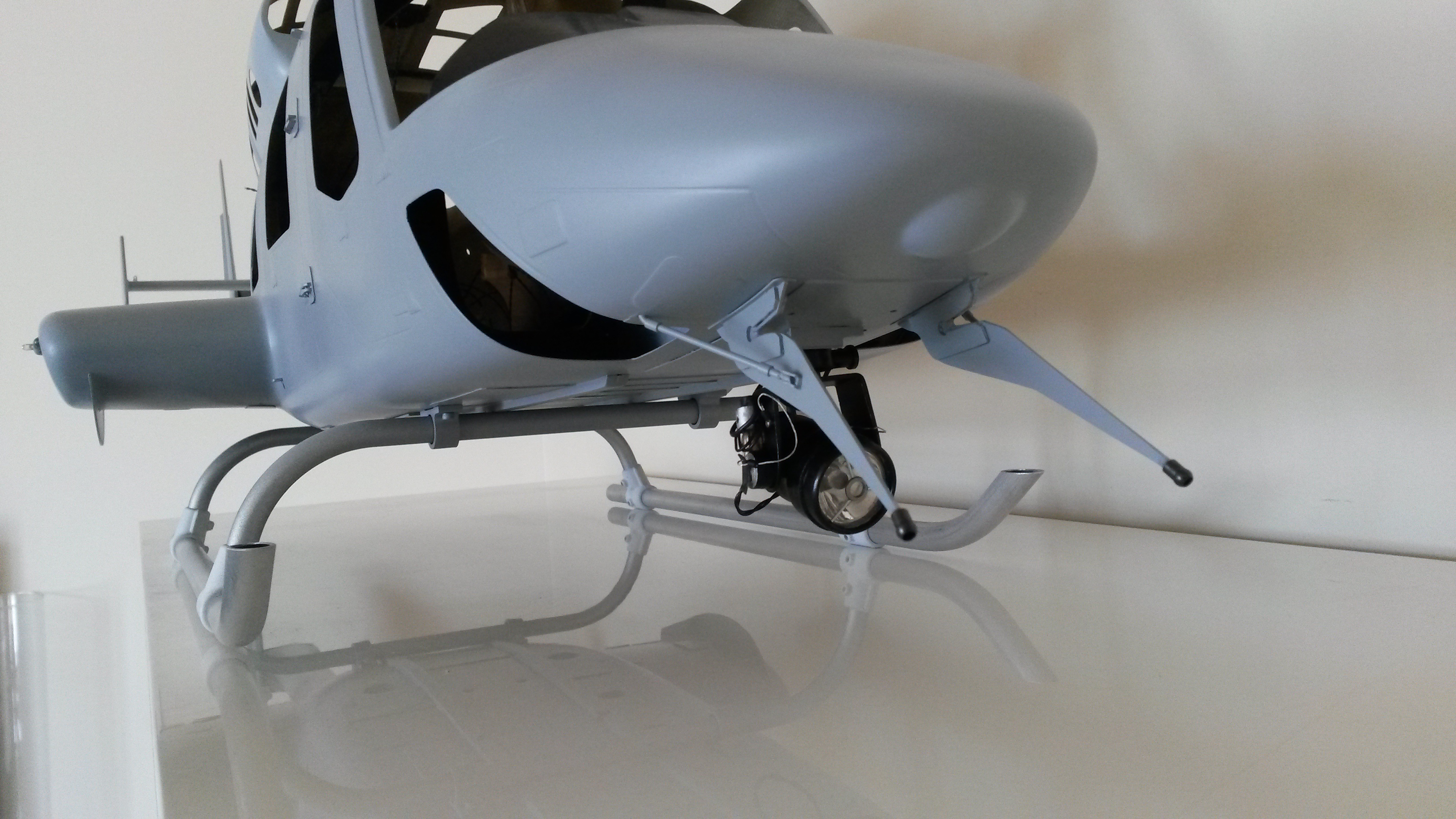

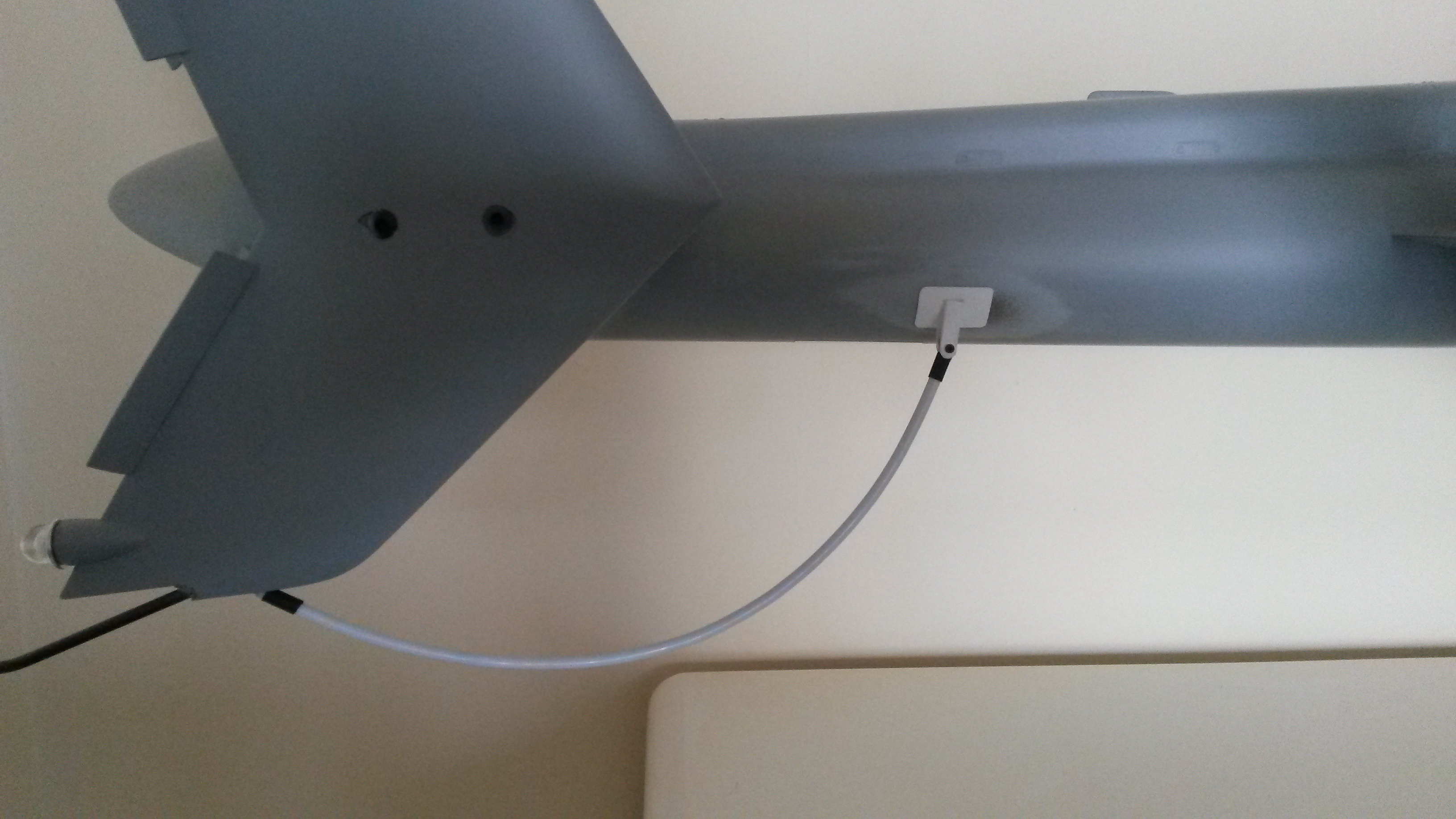

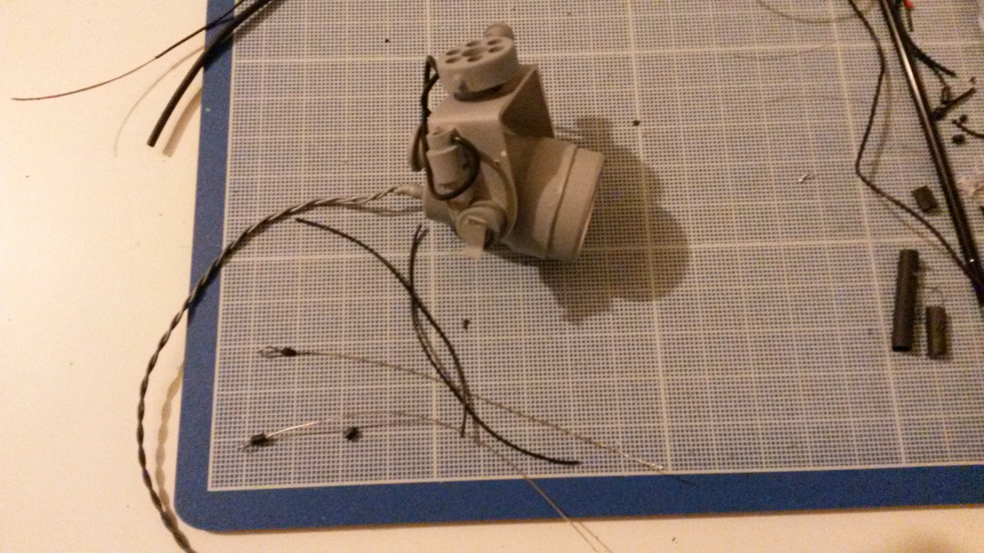

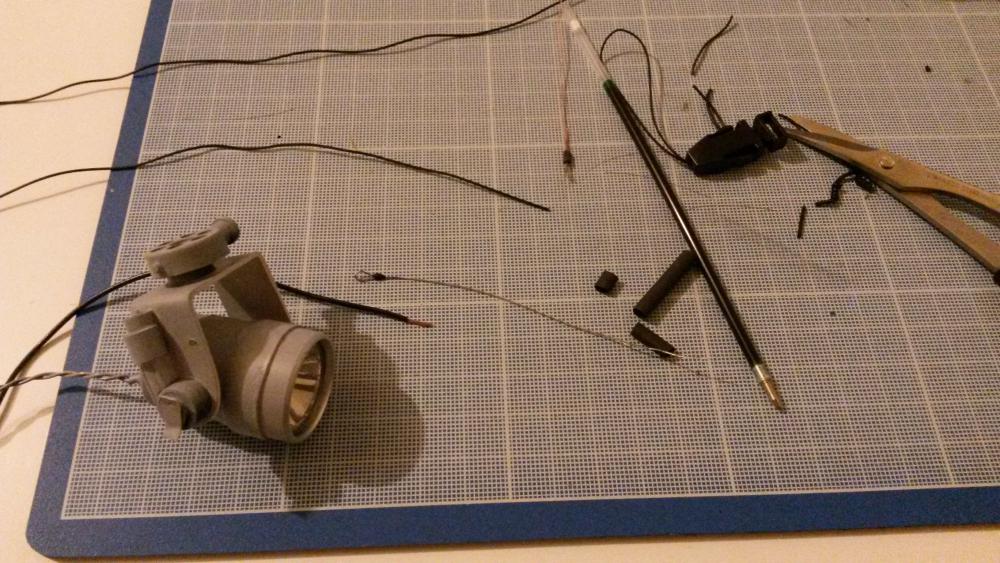

Implantions des micro led pour l'éclairage extérieur , rivetage et projecteur de poursuite en cours.

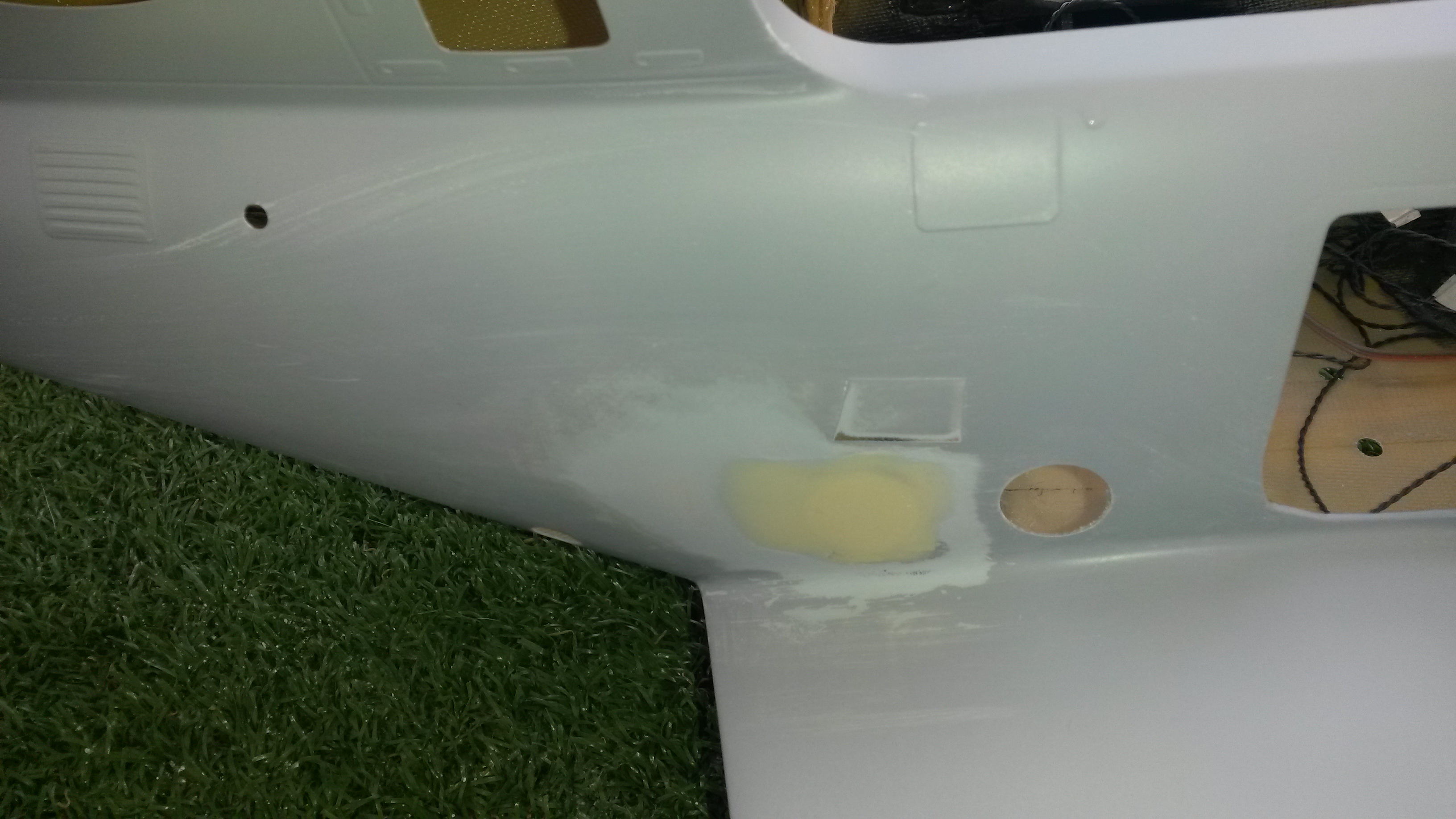

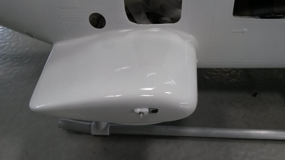

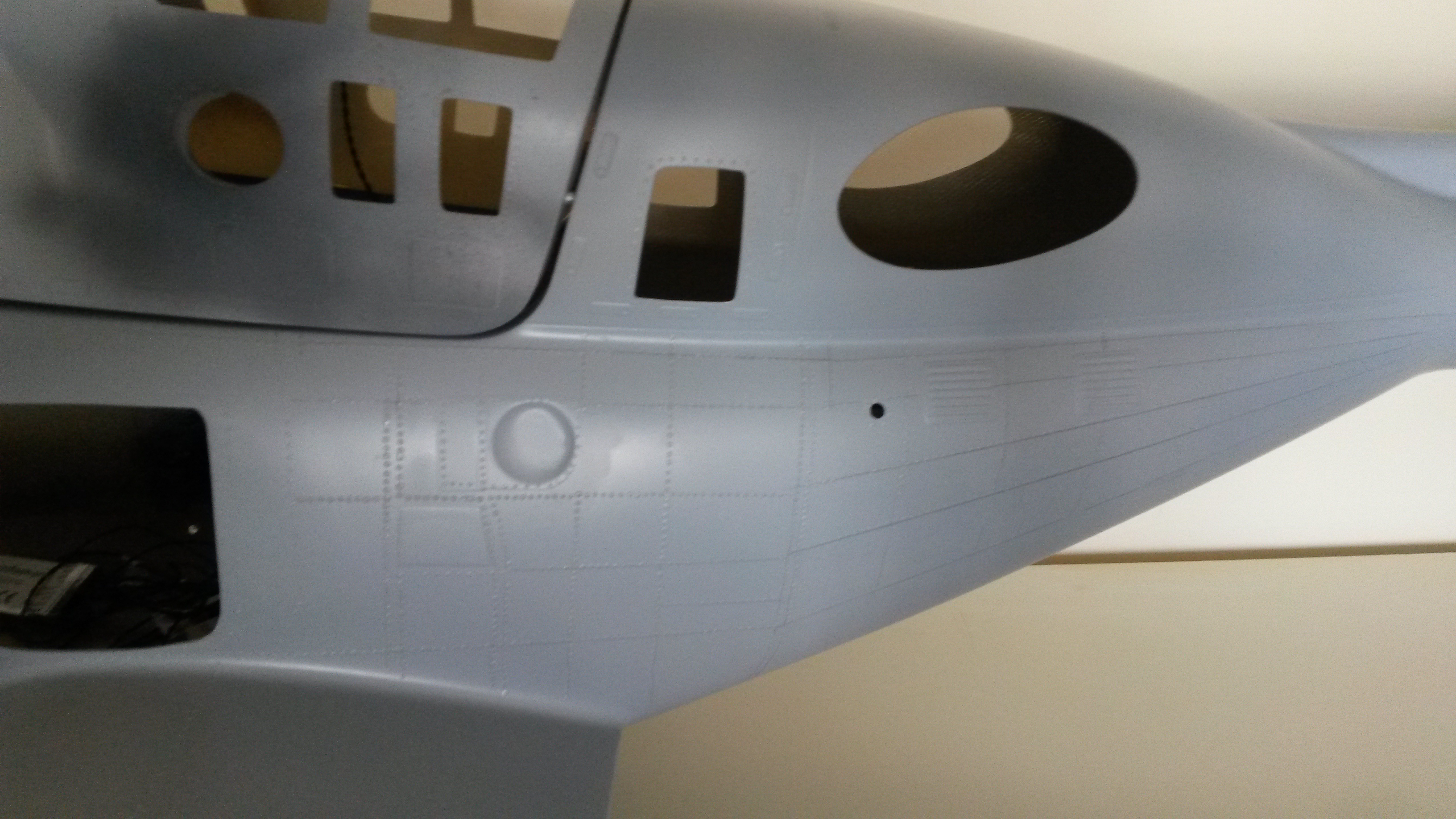

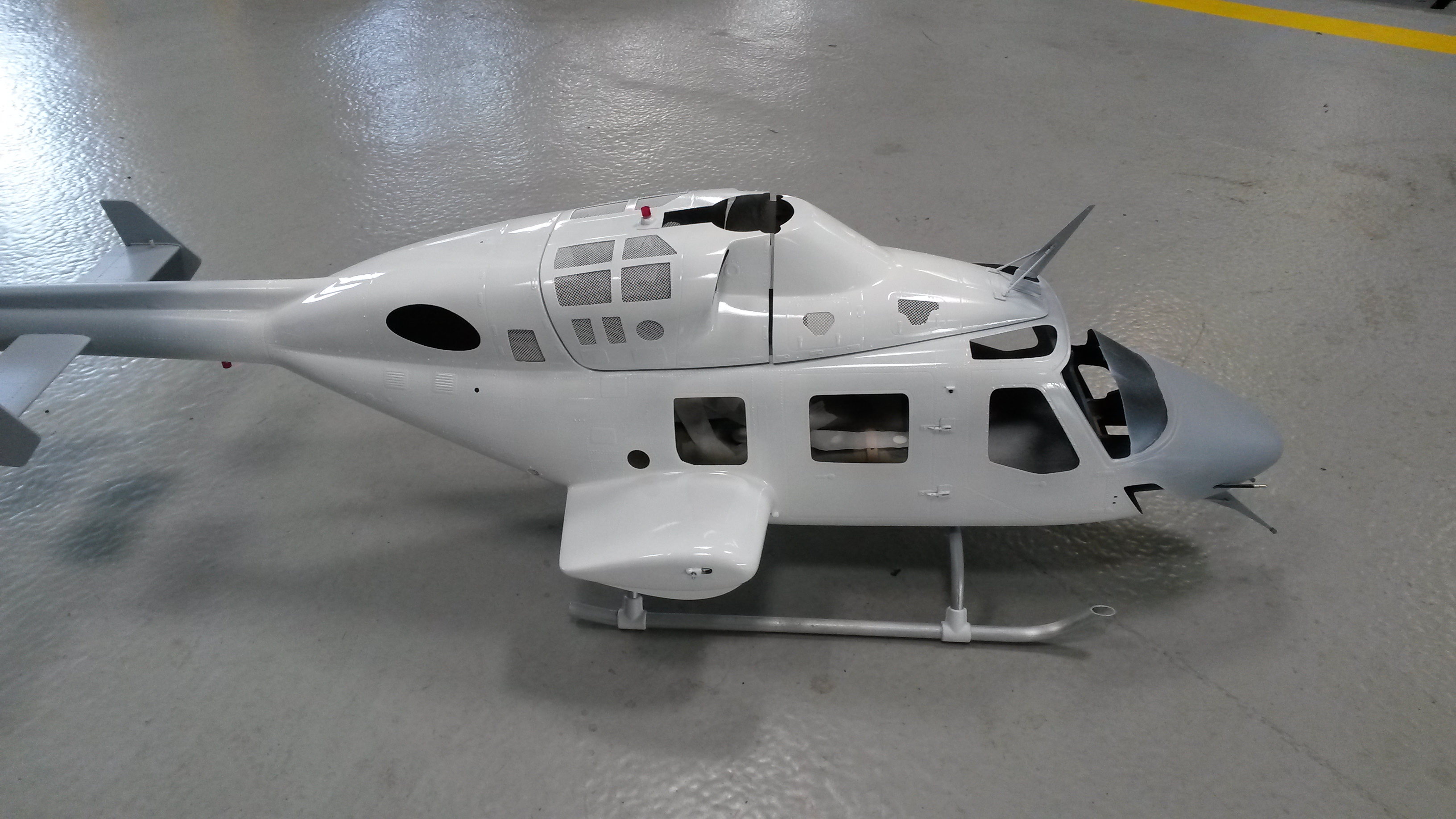

Merci à tous, j'avance plus gentille ment avec la reprise du travail.En prenant les cotes pour la fabrication des décals je me suis aperçu que la trappe à carburant droite n'étais également pas bien placé sur le fuselage, ce qui à été corrigé, et dans l'élan fabrication de la béquille arrière avec un vieux cintre. Plus qu'a finir le rivetage et bientôt je l'espère peinture !

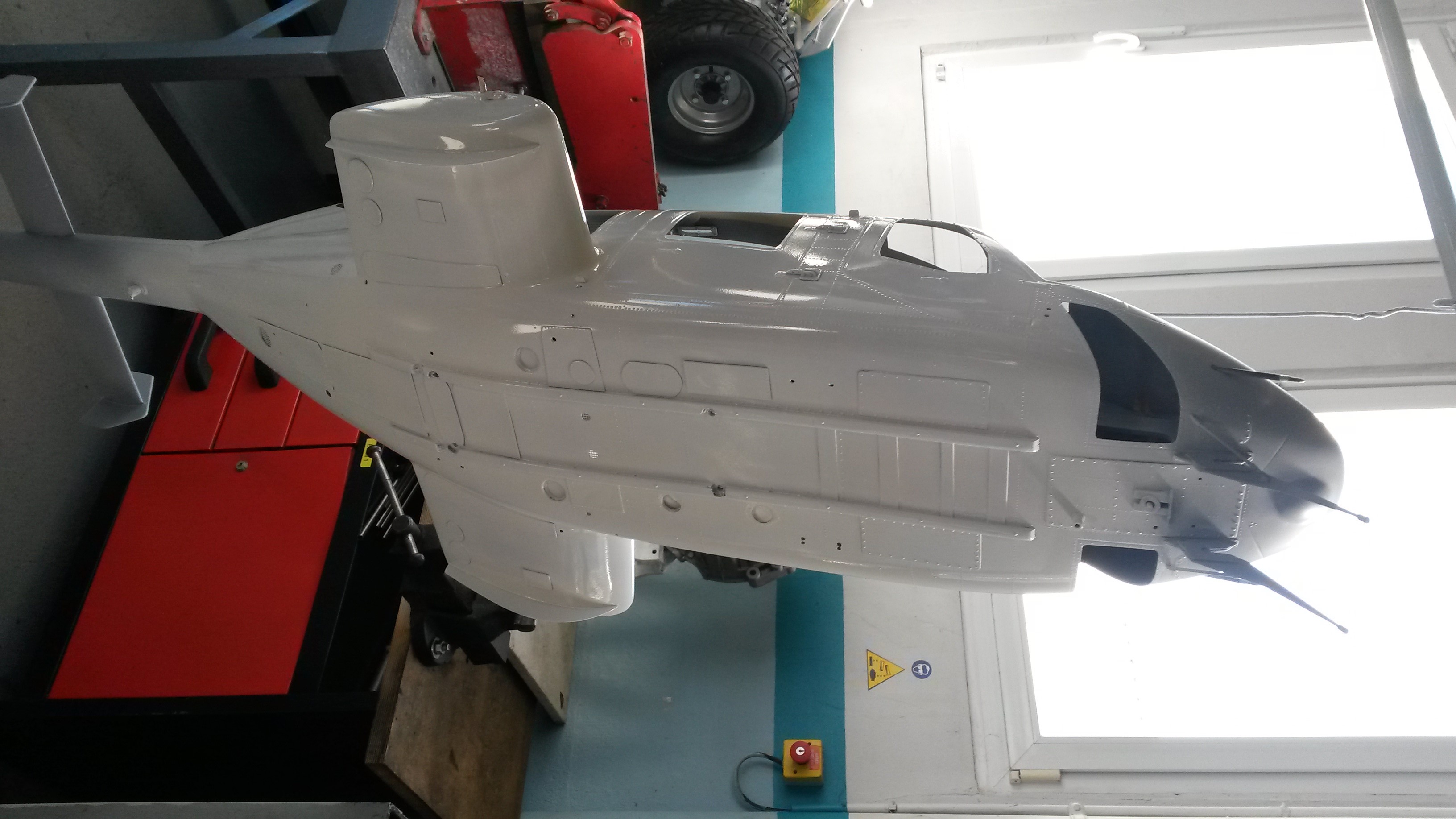

Merci, mise en peinture pour le blanc ce matin avec une bombe bricotruc, bon pouvoir couvrant mais temps de séchage horrible, sec au toucher en 3 à 4 heures. Content du résultat tout de même avec un bon rendu et tendu de la peinture, rien de parfait deux ou trois saloperie collé au séchage mais rattrapable.Le reste sera plus compliqué !:-(
