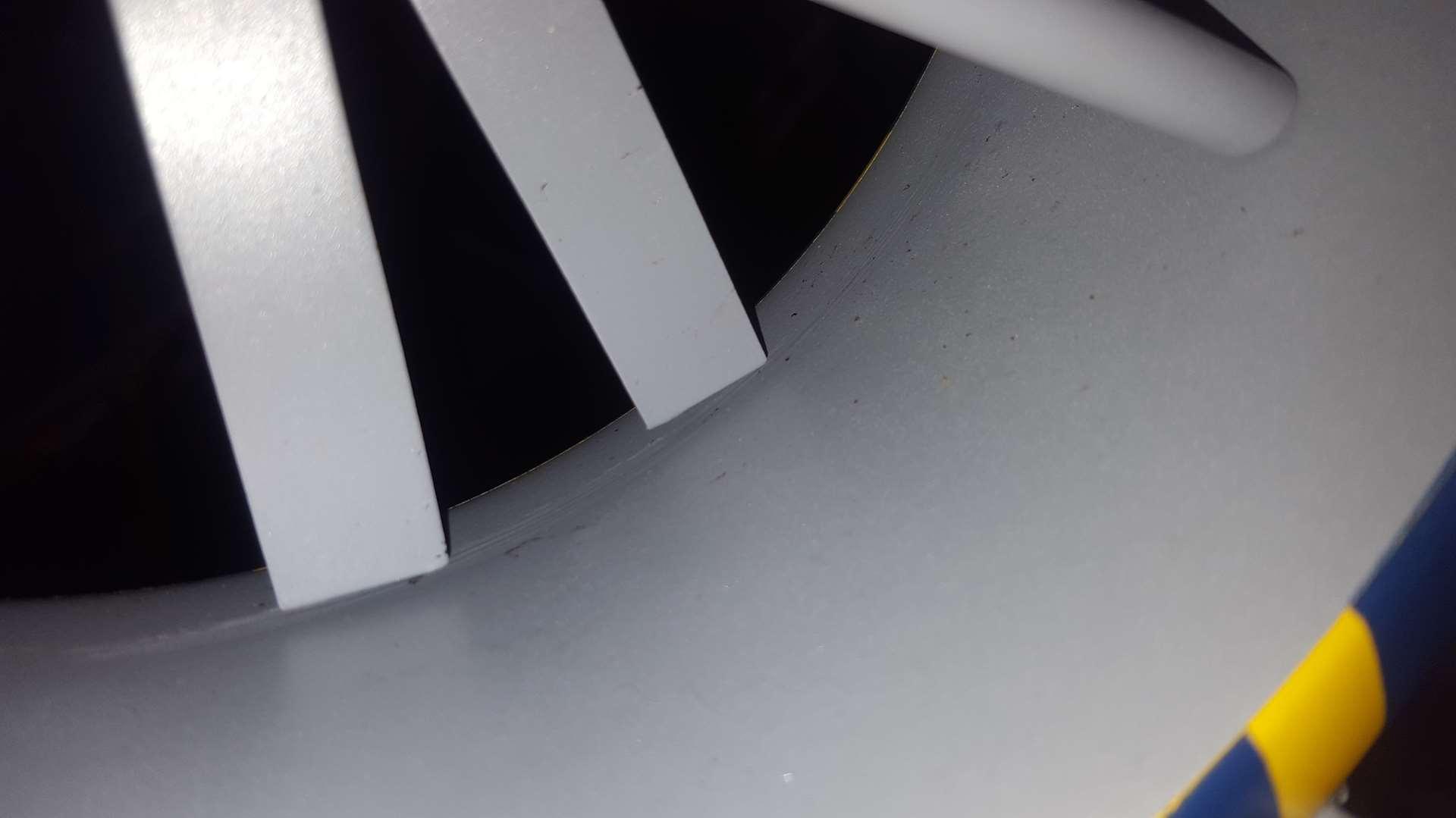

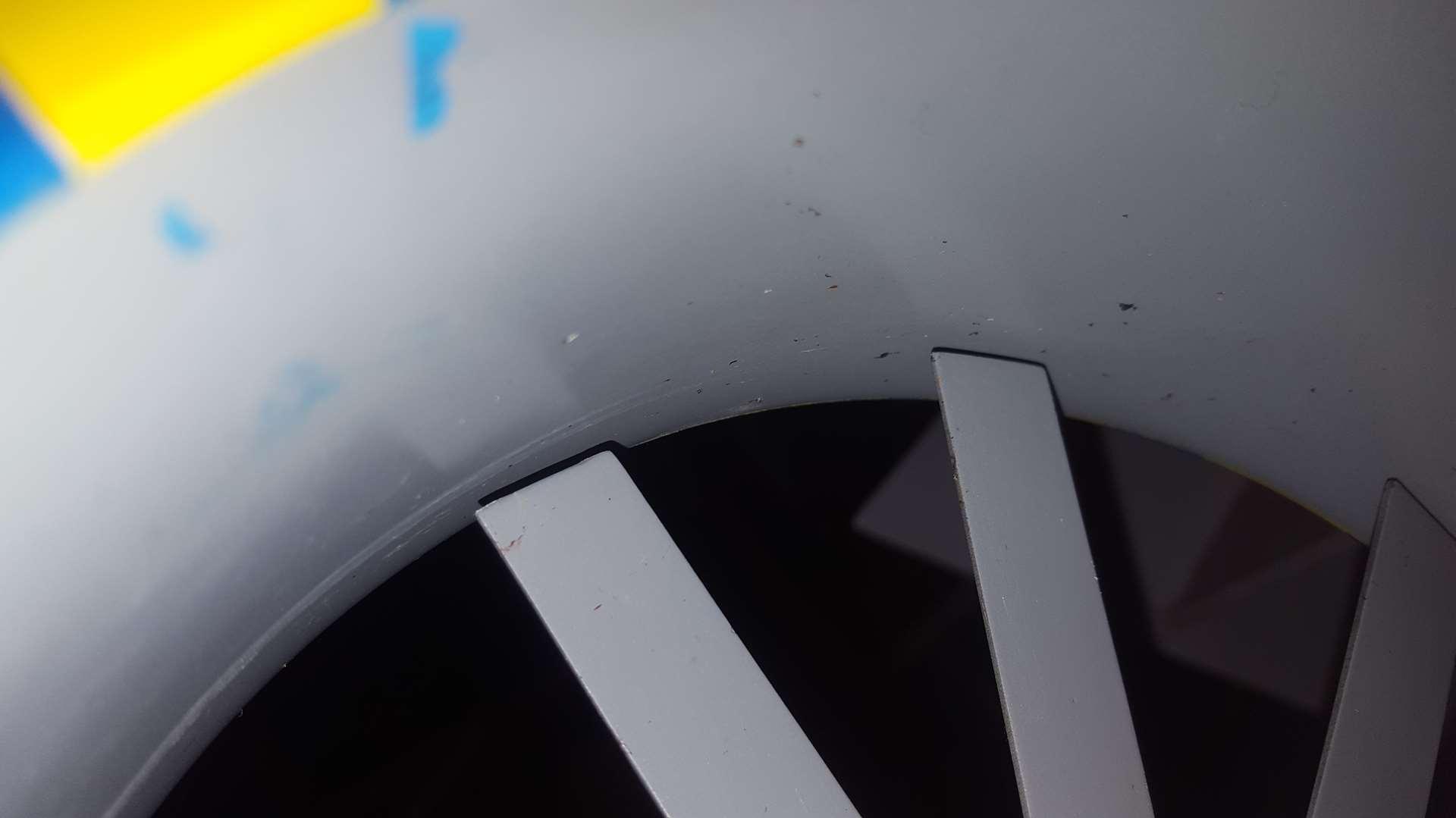

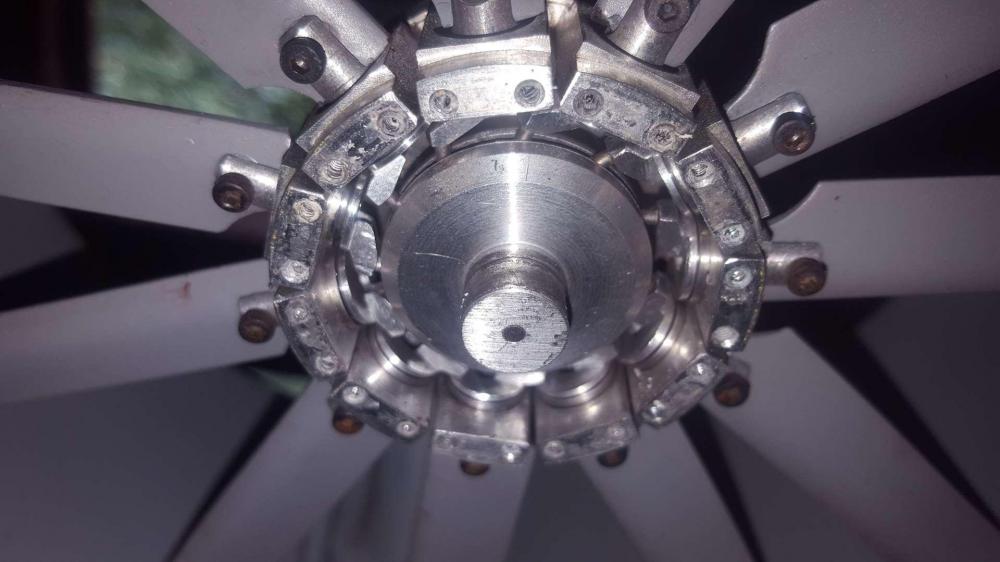

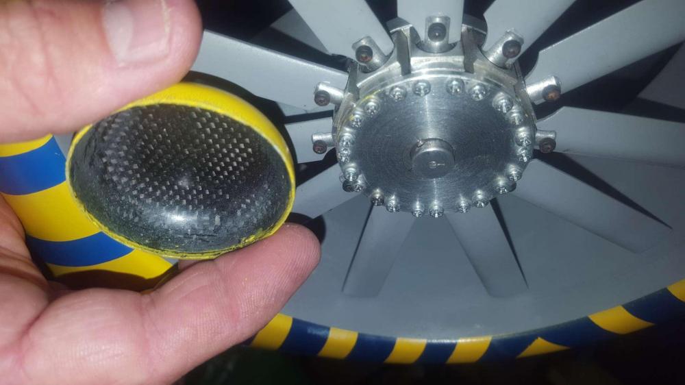

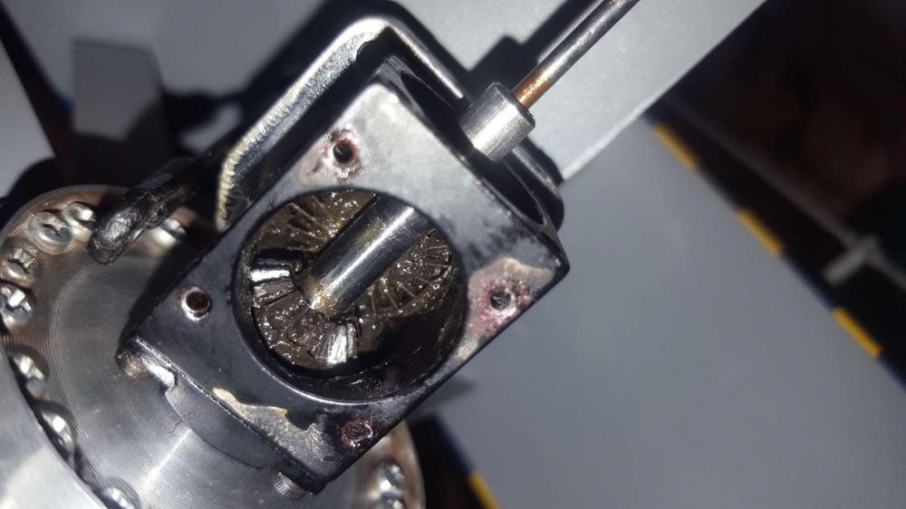

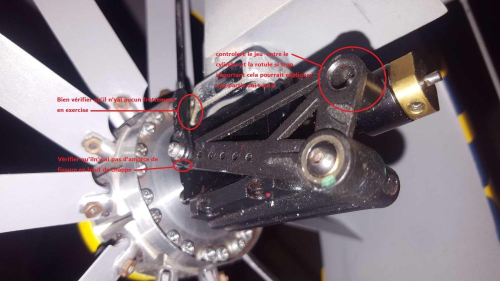

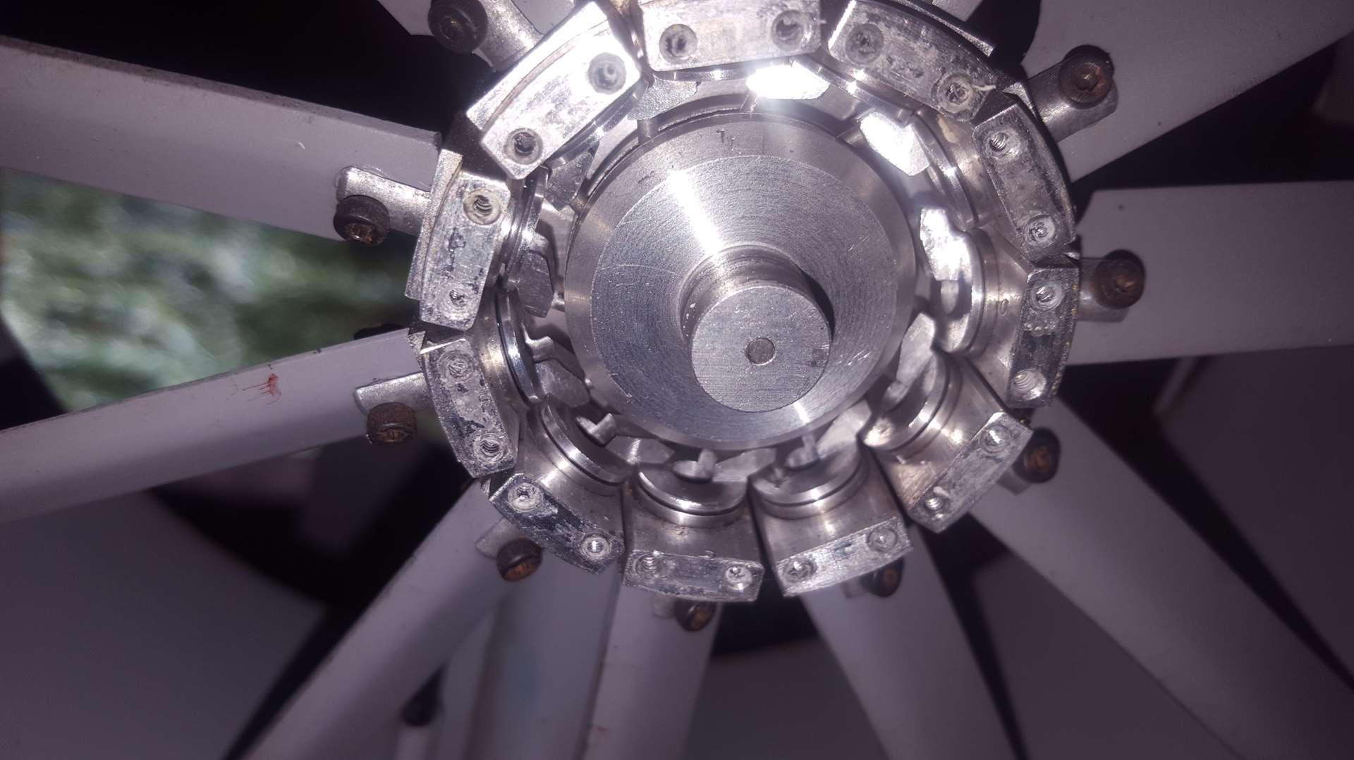

Je joins des photos des traces dans le fenestron et du système en lui même, pour savoir si quelque chose vous choque.
J'ai démonté le renvoi de transmission, j'ai enlevé la graisse dans le boîtier renvoi, et remis de la graisse "neuve", légèrement resserré les 2 ou 3 pales qui étaient un peu trop libres et je n'ai trouvé aucun point dur ou grattage de roulement sur le système ou sur la transmission ou sur la commande. En regardant bien les pales, j'ai découvert qu'elles étaient en carbone peintes en gris, et pas en alu comme je le croyais au début.

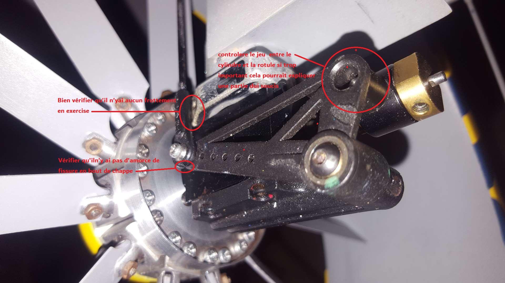

 Concernant votre appareil il faudrait d'une part supprimer la compensation de couple qui occasionne souvent une instabilité de l'AC en vol pré stationnaire  , il faudrait  aussi mettre sur la voie AC  de l'émetteur les dual rate sur à 70% et l'expo à 40% afin de réduire la vivacité de commande du RAC  et  si rien n'y fait vérifier qu'il n'y ai aucun jeu sur la commande d'AC  ,généralement quand on vas au antipodes des gains et réglages et que rien ne s'améliore cela provient souvent d'un jeu inapproprié  ,un servo SAVOX 1258  c'est un sc 1258 tg ou sa 1258 tg ,le sa 1258 tg  est conforme à l'utilisation pour un RAC mais pas le sc 1258 tg à un jeu supérieur d'environ 5° il n'est donc pas conseiller pour un RAC surtout un fenestron
Gégé
contrôler_copie-0_20190508_071631.jpg.fb65e18c63f554bee97cbd8dc825abeb.thumb.jpg.5b71f2a1785c15da0ecdf2cdf34599cf.jpg les points suivants

La compensation de couple est déjà à 0. Et j'allais éventuellement essayer de la remettre à 3 ou 4, comme conseillé pour les maquettes dans l'info bulle du logiciel. Après votre conseil, je ne vais pas me compliquer la vie à tester leur compensation.
J'ai regardé tous les points entourés en rouge: rien trouvé de bizarre.
Par contre je ne sais pas comment démonter l'autre partie du fenestron et je n'ai pas de plan, donc je ne peux pas vérifier ce côté.
Je n'ai pas d'explication pour les frottements. La partie fixe est vraiment solide et je ne vois pas de vibration parasite en vol qui pourrait faire tout bouger violemment.
