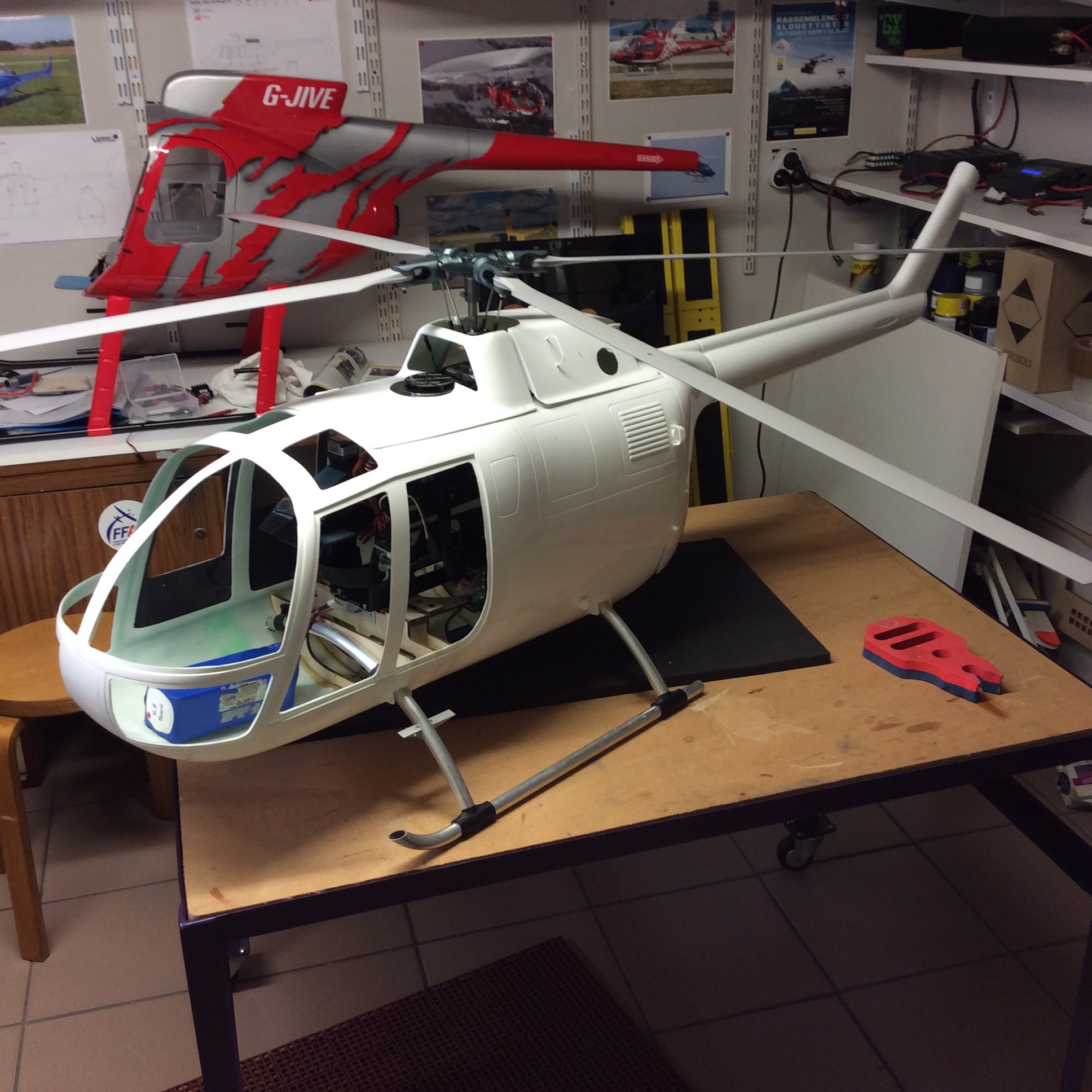

Bonsoir ,   Grace a une météo pourrie, ce qui est très bénéfique  pour moi ! car j'ai pu passer la journée sur le Hugues ...........résultat , mise en place du bloc mécanique ,rotor arrière,
Bonjour a tous ,   Le Rotorway EXEC étant terminé , et après de longues hésitations sur le nouveau projet,et pas mal de discutions avec  Gérard......soit , enfin toucher a la Turbine ,mais p
Bonsoir les Amis ............   Passons  au choses sérieuses !  j'ai ressorti  tout le nécessaire en électronique qu'il faudra pour équiper ce Hugues, a savoir , 4 servos, Savox SA 1258

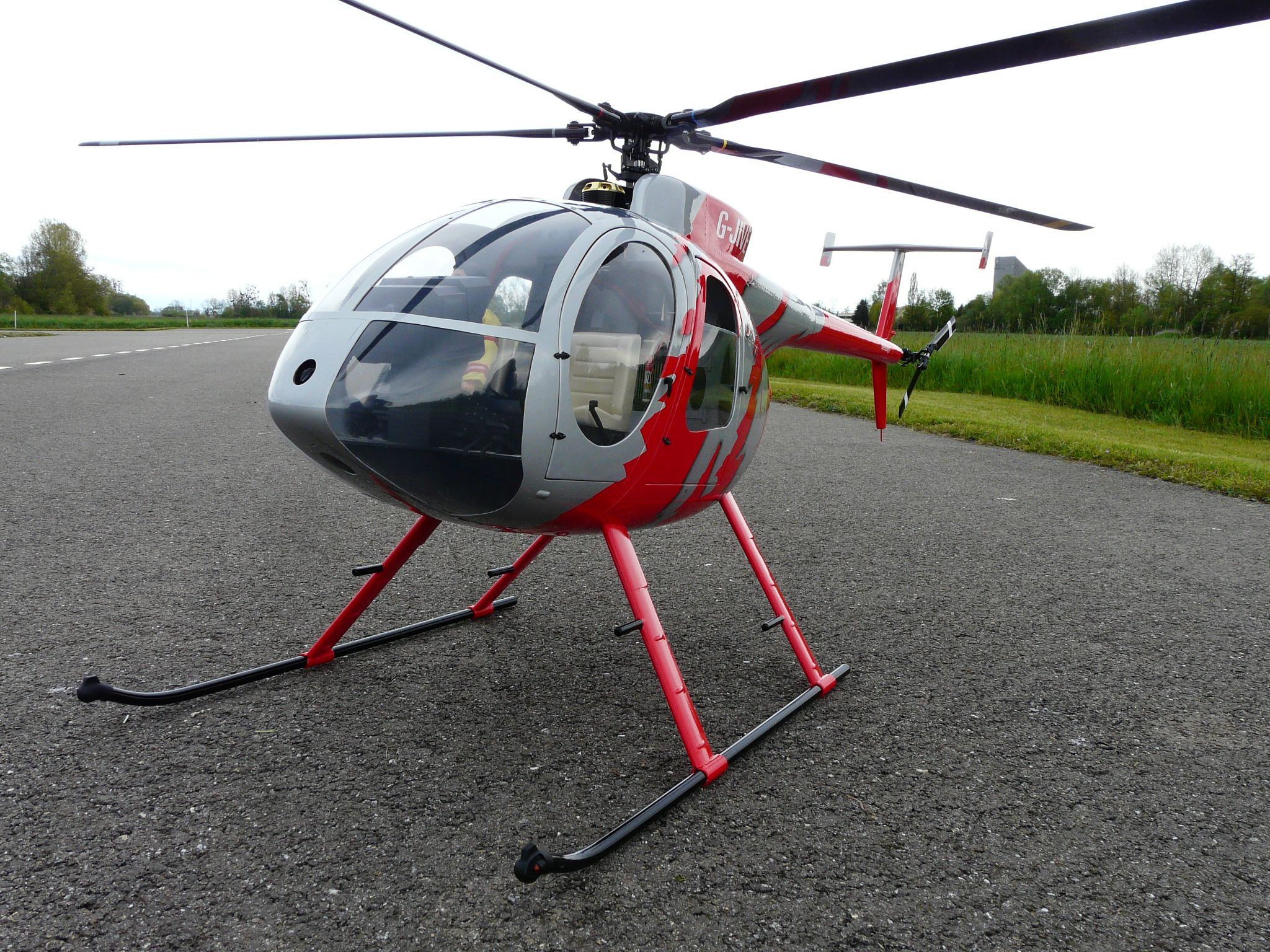

Comme promis ,et pour finaliser ce post,concernant le  montage  de ce Huges 500 de chez Roban ,je vous fais part  de mes impressions après quelques vols . Tout d'abord c'est une première pour moi de me lancer dans le montage d'un modèle quasi RTF ! en principe j'ai toujours fait du montage classique ,a savoir fuso  a préparer ,peindre, ensuite choix d'une mécanique le mieux adapté et souvent innovent ,avec les conseils de mon motoriste Gégé !
Pour en revenir sur ce modèle Roban ,presque RTF, mais quand même pas  ! ! je l'avoue ,j'ai suivi a la lettre le montage , et en conclusion,aucune surprise  ,tout colle ,je ne peux que recommander ce modèle, vite monté (8-10 jours) ,très simple a régler ,et qui vole merveilleusement bien ..........
pour info ,pas mal de modèles différents  disponible ,chez le revendeur ,et service impeccable
Bon on peut ainsi clôturer ce post ............et se lancer dans une nouvelle aventure......................
