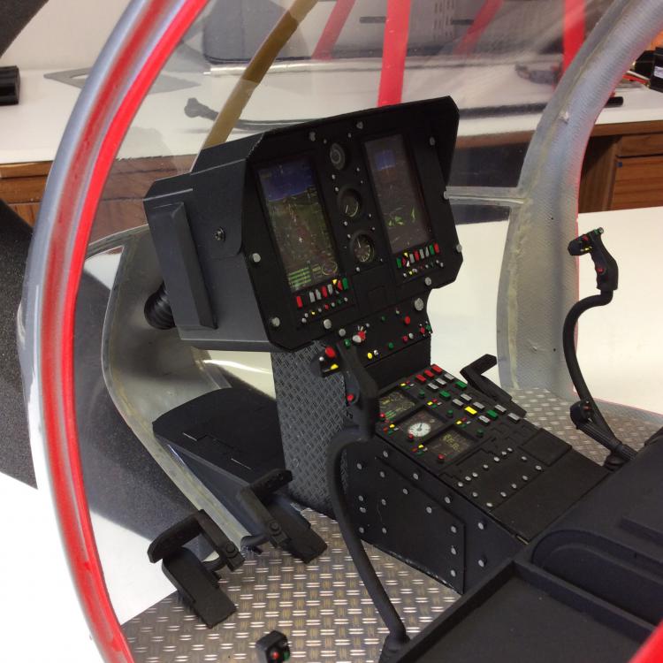

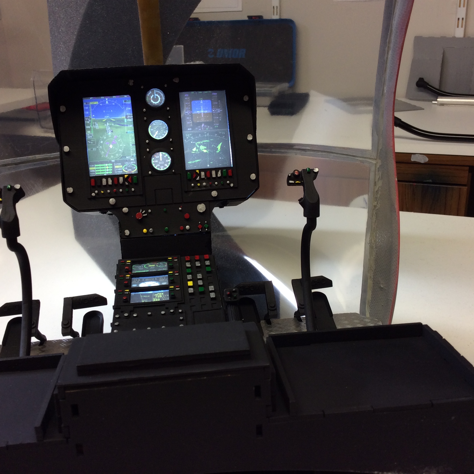

a coté de tout ça j'ai quand même travaillé sur le Fuso ,montage complet du poste de pilotage ,y compris éclairage des instruments ,maintenant je vais monter l'électronique sur la mécanique. Pour l'instant ci joint quelques clichés ....la suite pour très bientôt . A ce jour aucune surprise  sur  le montage de ce kit !:rolleyes:
@+ nanar:D
Ha ,là! je dois reconnaître que la photos du modèle Alsacien vaut tout les discours ,un grand bravo à Utrillo ,Roban peuvent êtres fières de leur Hugues 500 E ,ce poste devrait leurs faire passer un agréable moment ... je vois que la qualité du kit à l'air irréprochable  ,un tableau de bord magnifique et là je peux vous assurer que tout va monter en l'air d'ici peu ,et plus sérieusement , je pense que tu as fais le bon choix mon nanar ,Bravo! et merci de ta présentation

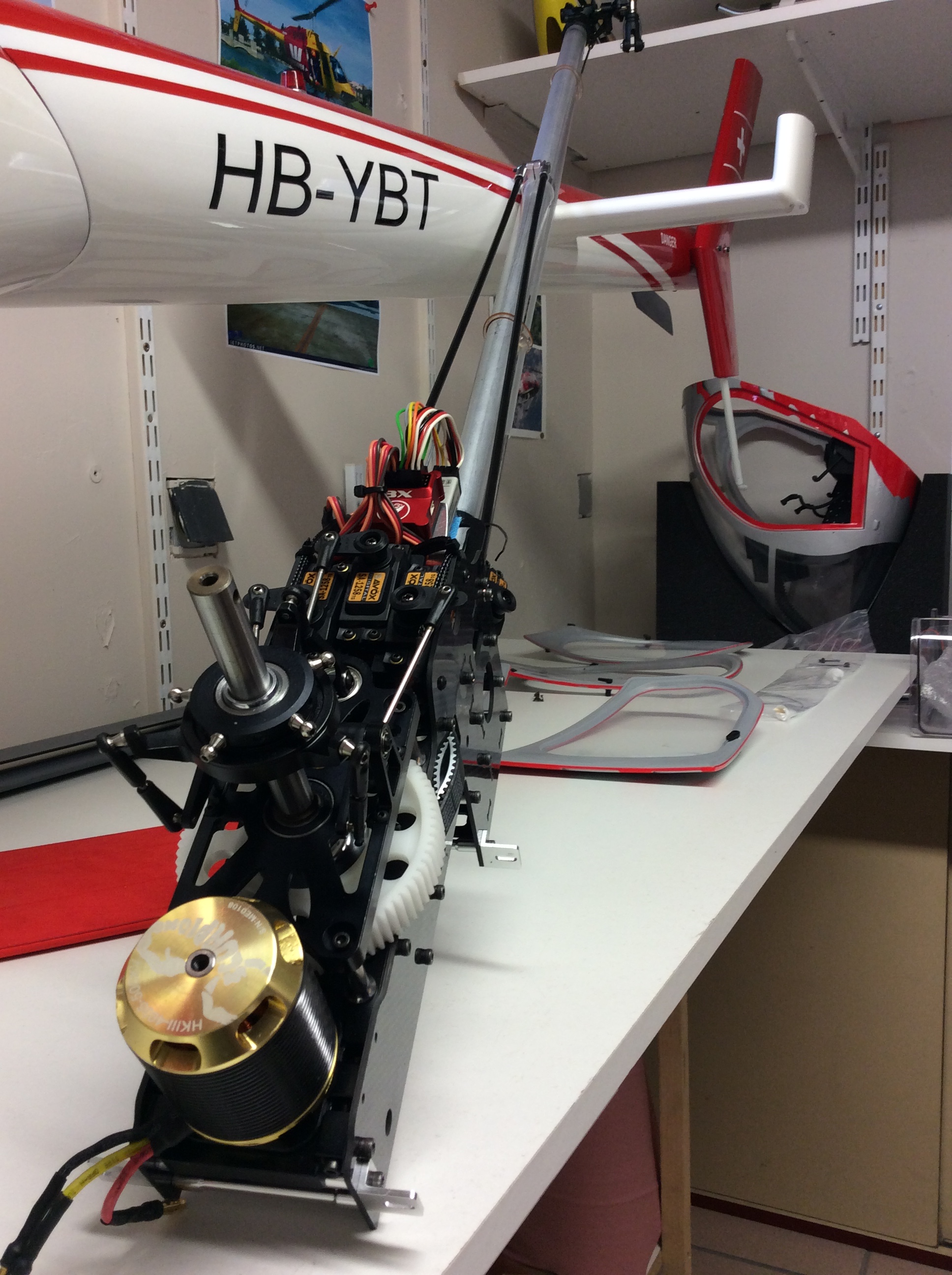

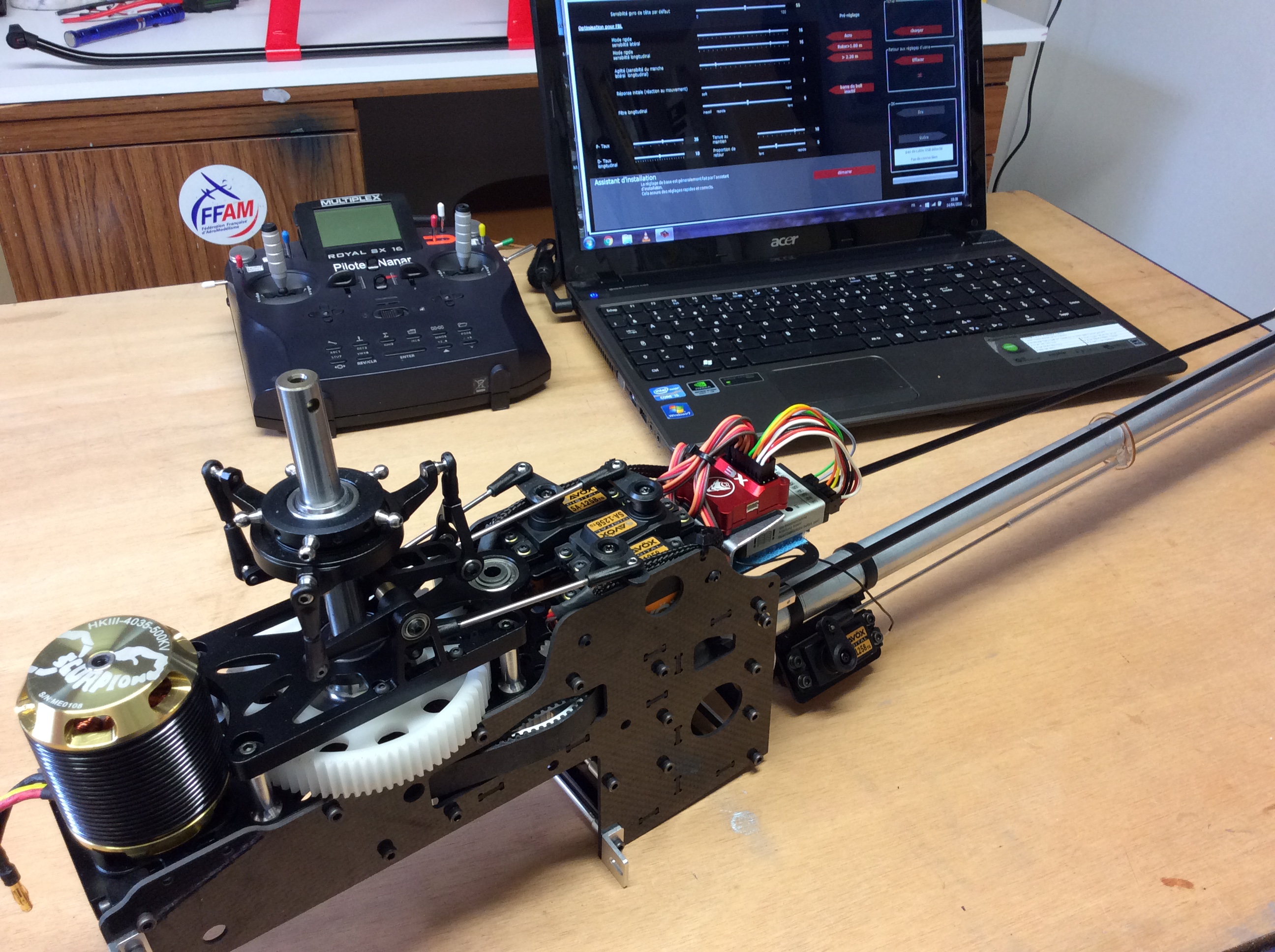

bonsoir a tous ...........
Comme promis ...la suite ,montage de l’électronique ,plus moteur, et réglage complet de la mécanique y compris le Bavarian HC3X , ainsi que le Castel HV120.........ce soir essais  et démarrage moteur, (hors fuselage ) ...........:rolleyes:

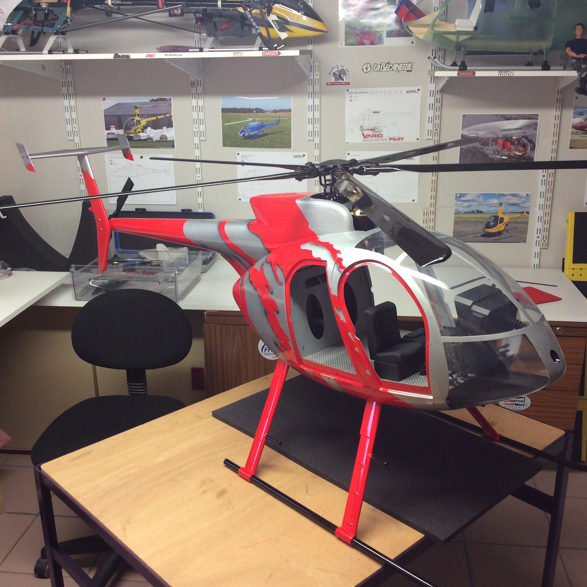

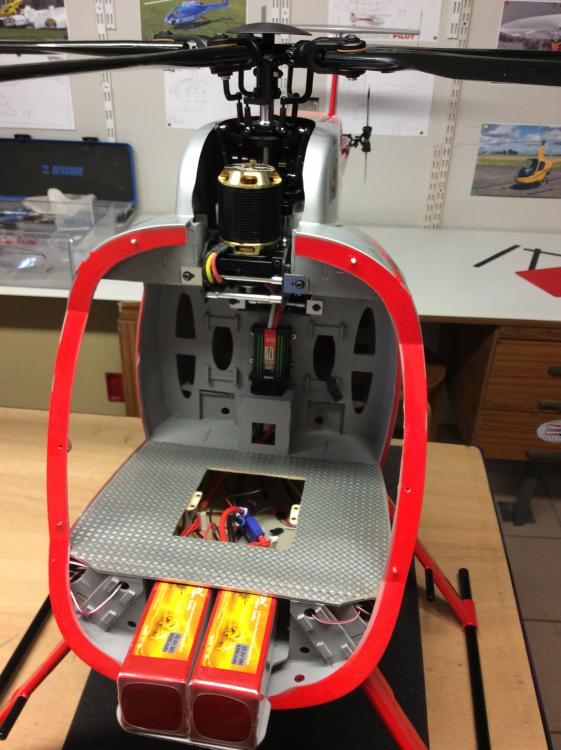

Bonsoir ,
Grace a une météo pourrie, ce qui est très bénéfique  pour moi ! :-Dcar j'ai pu passer la journée sur le Hugues ...........résultat , mise en place du bloc mécanique ,rotor arrière, dérive et stab,et câblage complet. Essais en statique ,puis montage Tête Penda ,réglage, vérification des incidences,et mise en route (sans les pales principales).Le tout fonctionne parfaitement ,aucune vibration ! pour le moment aucune surprise ,tout est conforme Mr Roban ! ! ! :titter:
Me reste a monter un Bec Pro de chez Castel ,en lieu et place de la double Alim emcotec,ce qui me simplifie le câblage et évite d'embarquer 2 Lipos supplémentaires....
et alors.......:?:roll::rolleyes:........essais et réglage en vol ,j'espère des Lundi (sous réserve de livraison du Bec) suite au premier vol ,je vous ferai une petite Vidéo,mais pour l'instant ,quelques photos.
@+ Nanar

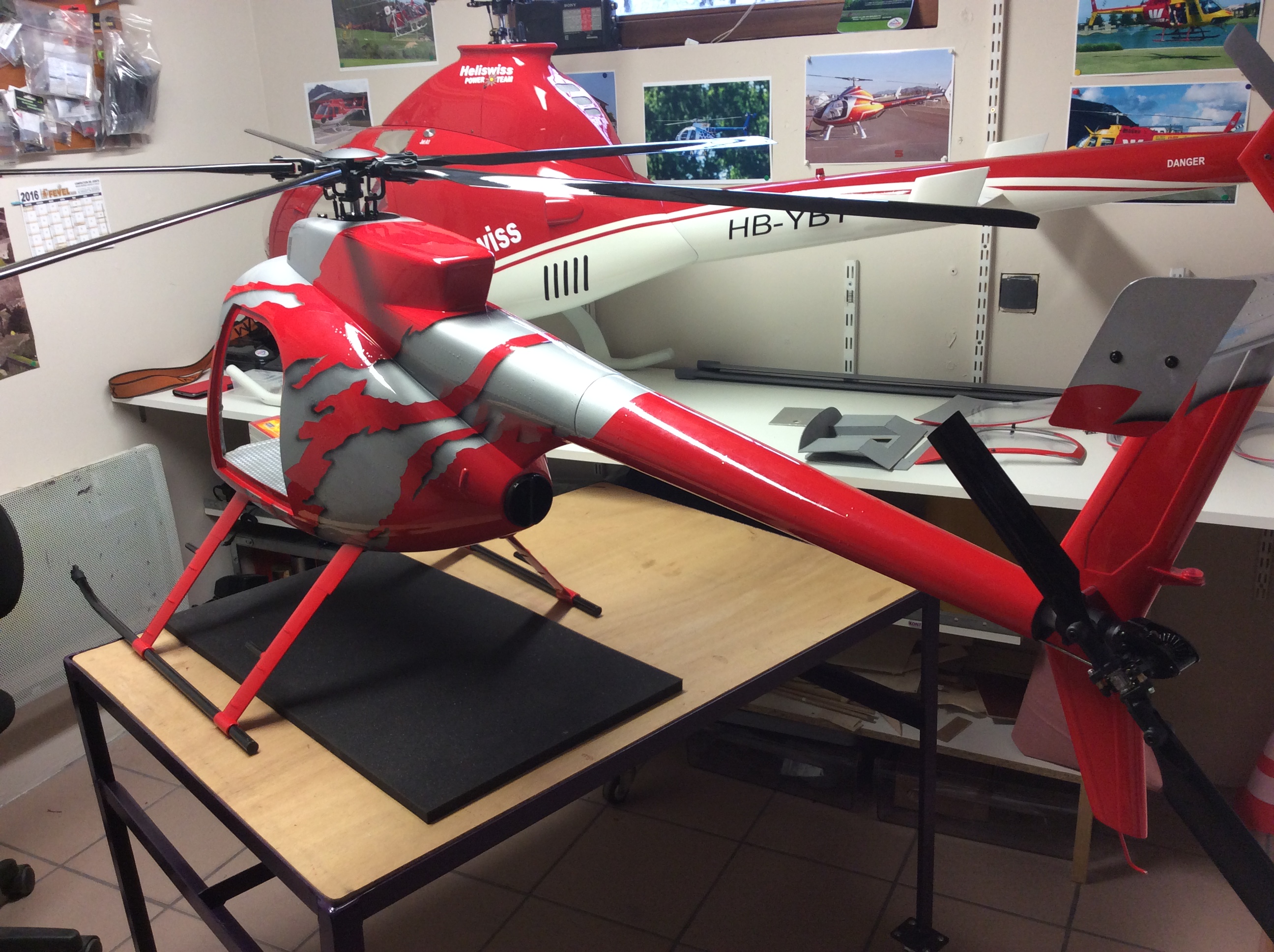

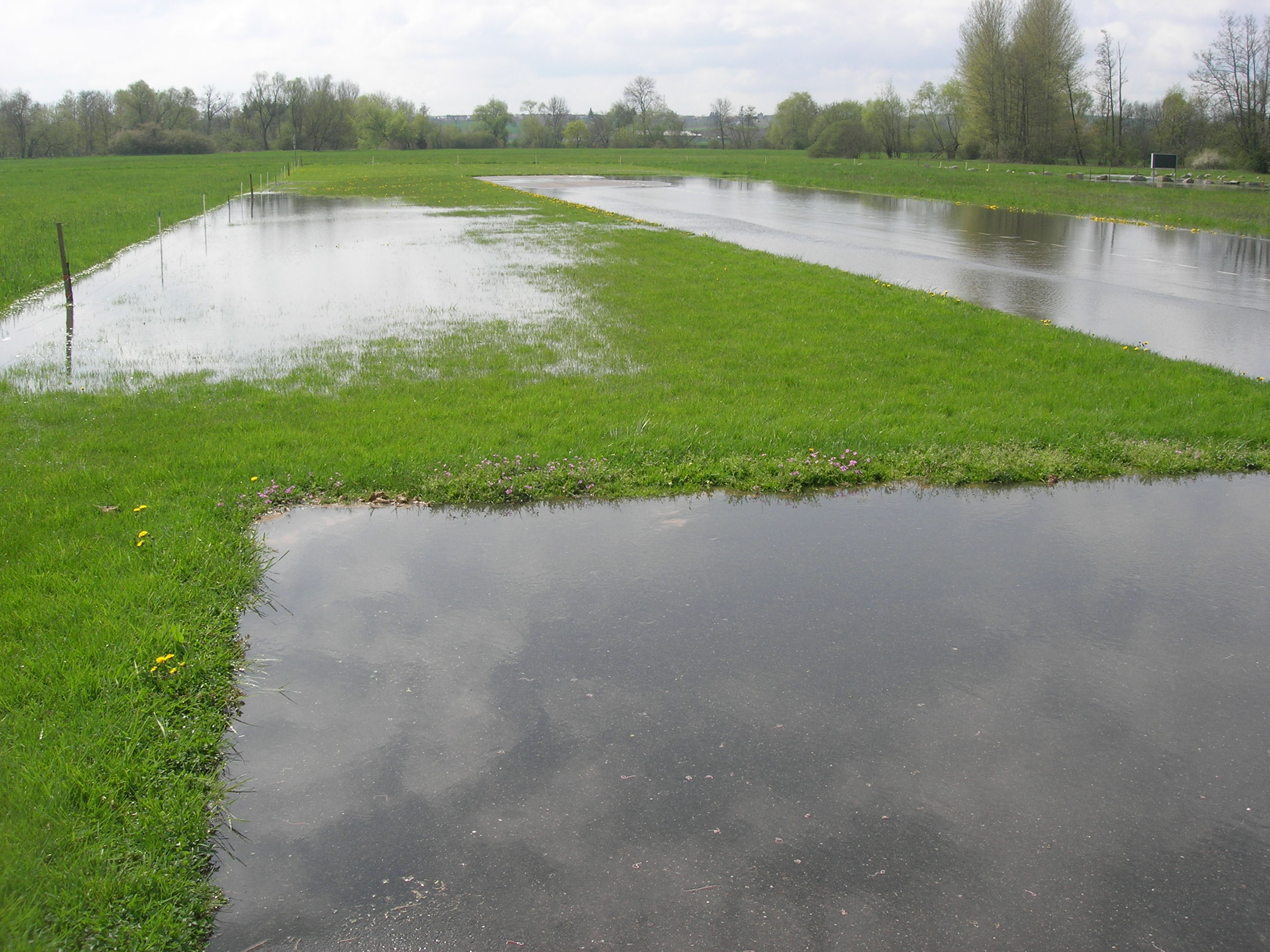

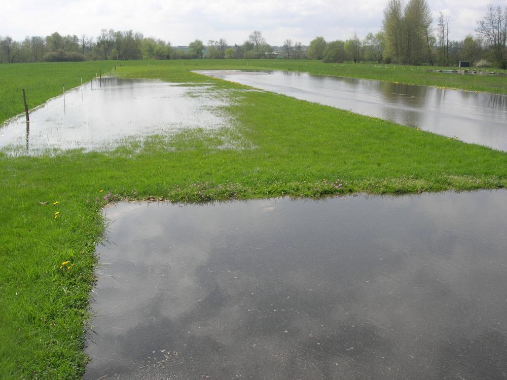

Bonsoir les Amis ...........
Heureusement que mon Huges 500 a de grands pieds :mrgreen: .............je vous l'avais prédit c'est la saison de la mousson en Alsace ! photo prise ce jour a notre terrain ...............pour info il a quand même fait son premier décollage aujourd'hui, (petit saut de puce car le pilote n'avait pas son gilet de sauvetage !) :rolleyes:,a priori pas de problème hors mis des réglages a faire.
la suite avec le soleil
@+Nanar
