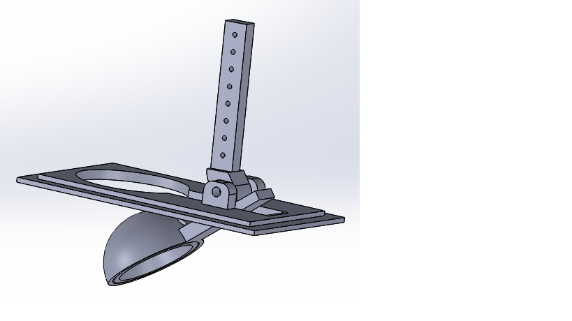

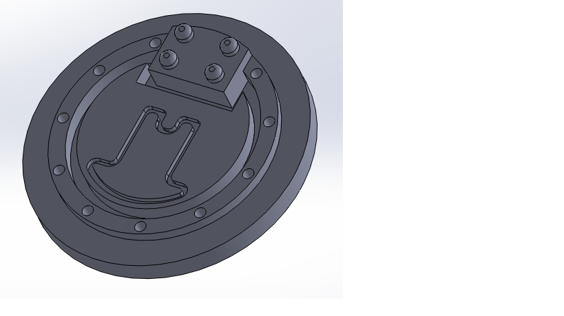

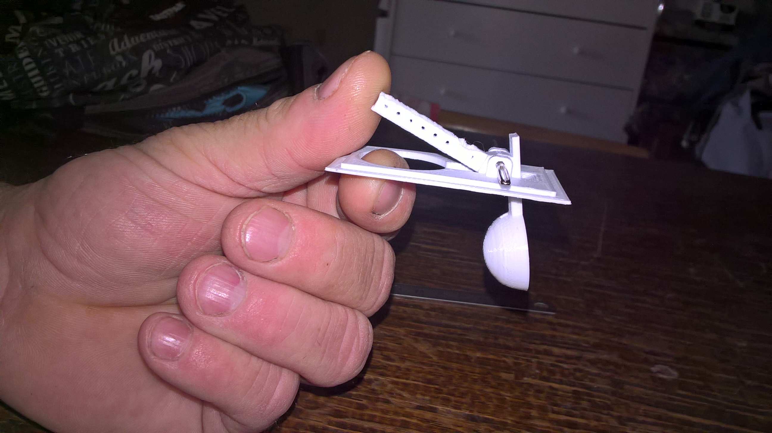

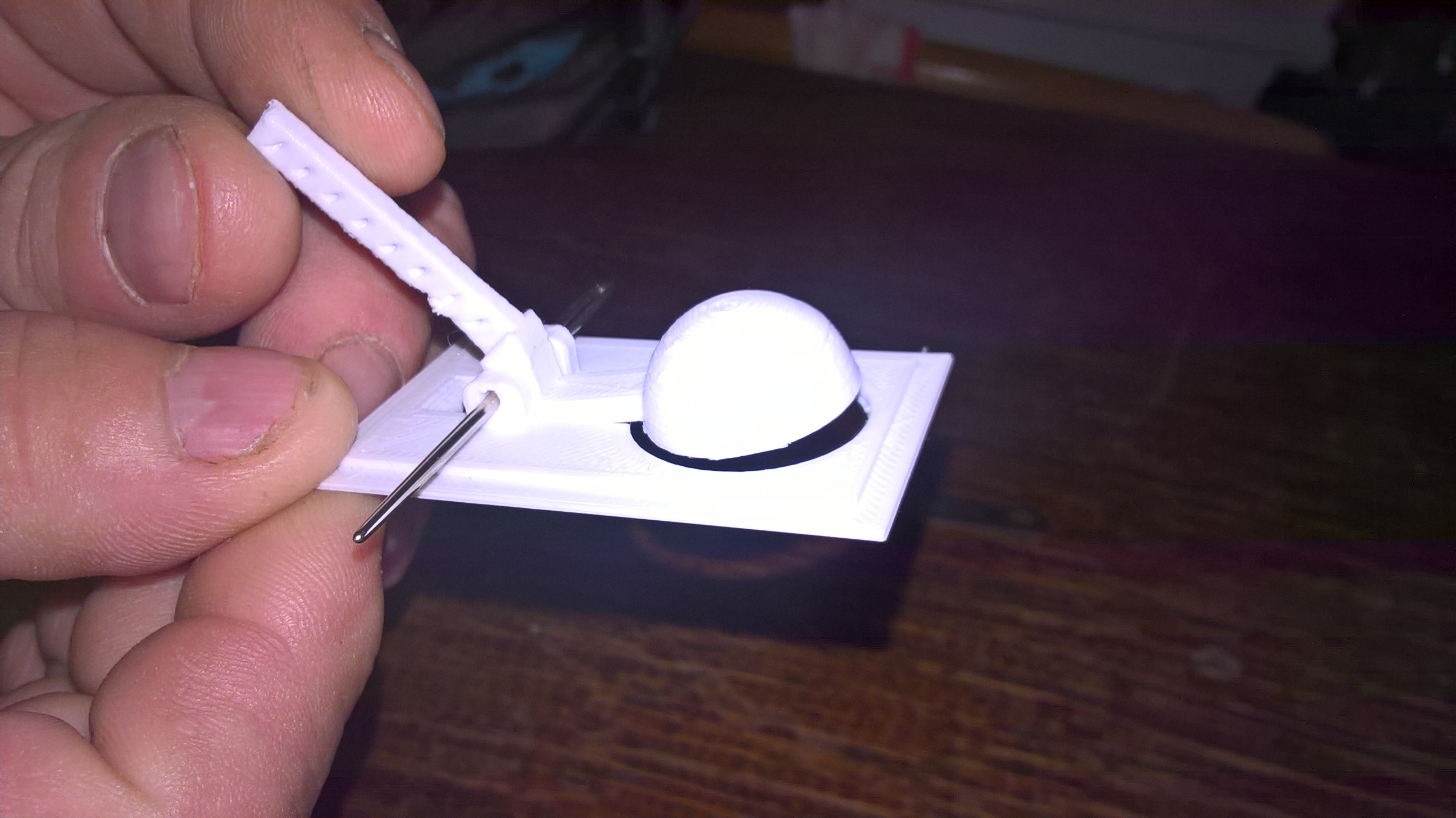

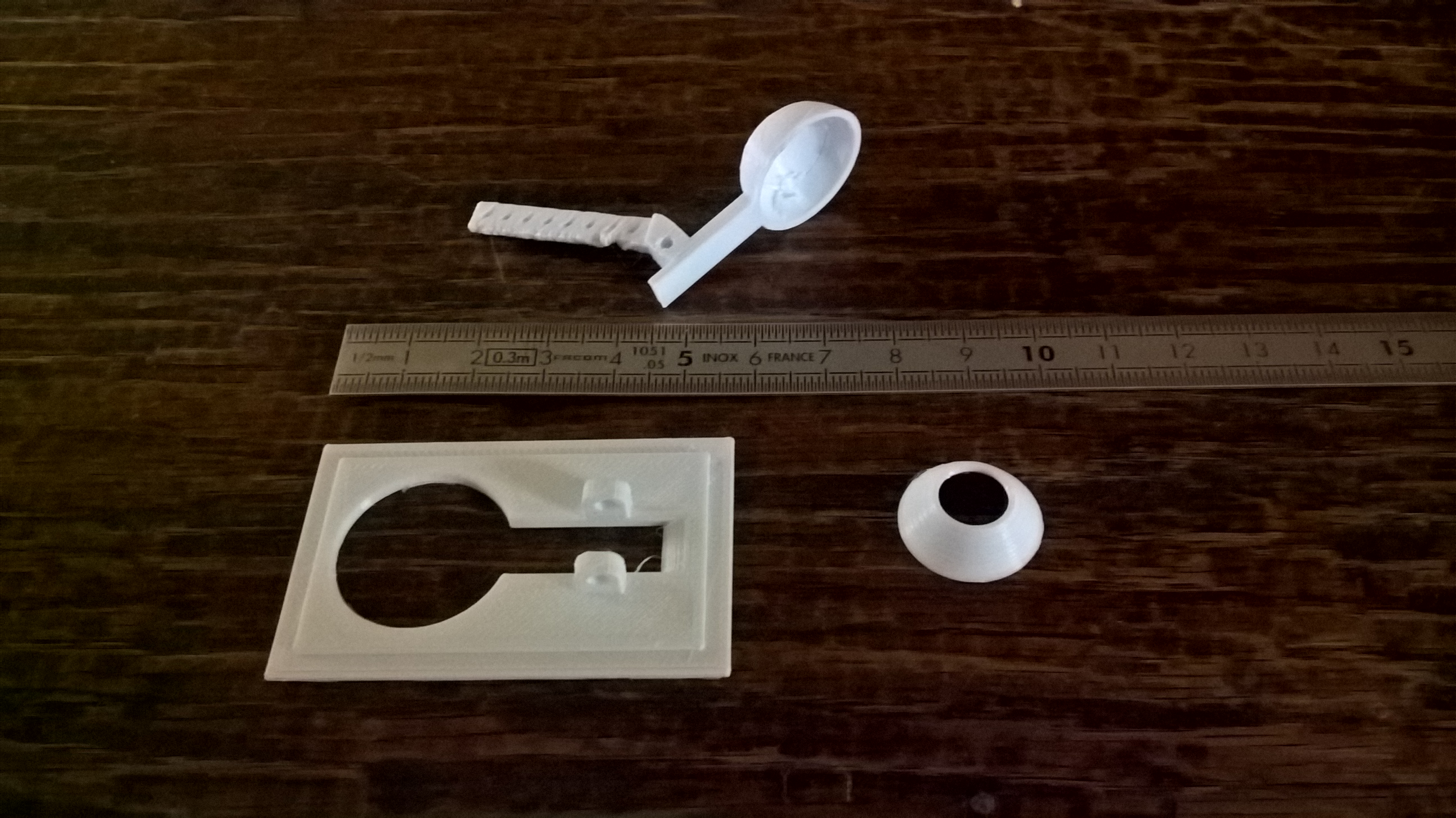

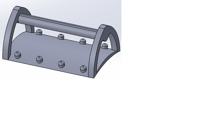

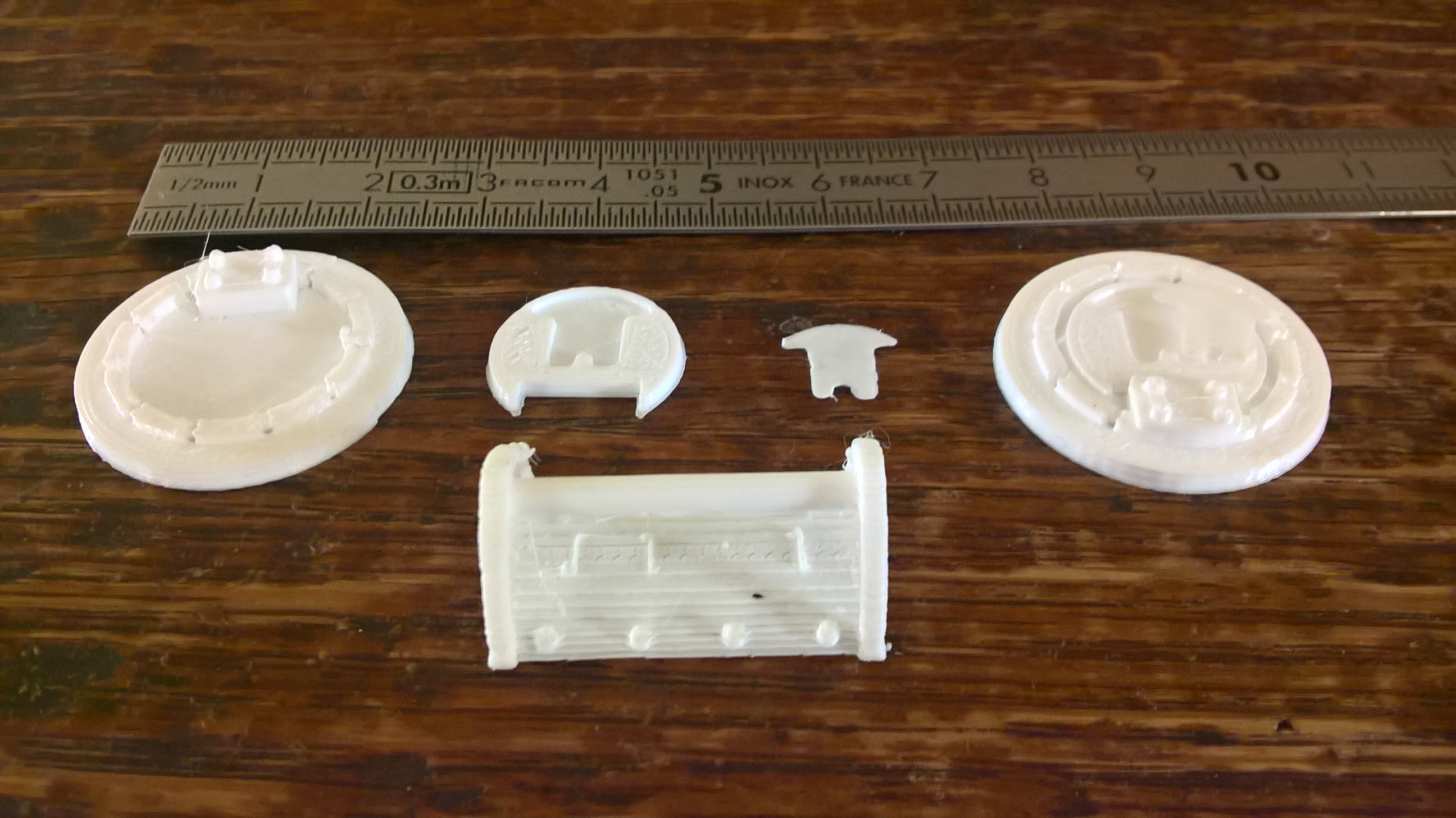

Suite des pièces pour olive 45 et son agusta 109  toute fraîches
suite de la conception des piéces pour olive 45 et son erreur d’échelle sur le spectrolab peut être qu'un jour il apprendra a se servir d'une règle WP_20160810_18_53_50_Pro[1].jpg

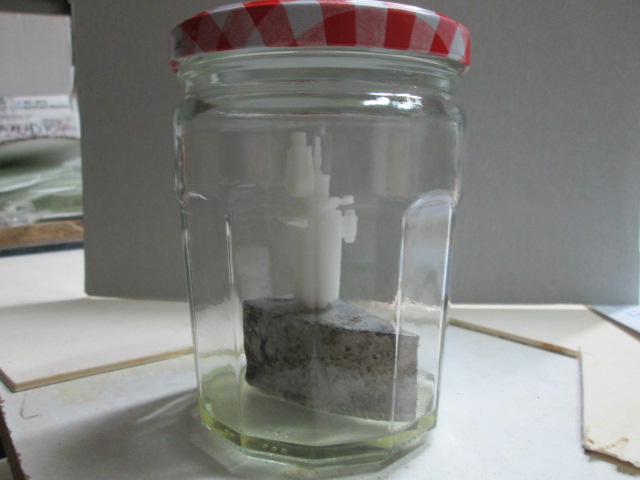

bjr, de mon coté pour lisser un peu les pieces j'utilise cette méthode.dans un bocal de confiture(retirer la confiture,miam,miam)un fond d'acétone un socle dur et plat au fond, dépassant le niveau de l'acétone, déposer la piece imprimée 3d sur le socle, refermer le couvercle et SURVEILLER ,car certaine piece se lisse en 10mm et d'autre en 40 voir 60mm.ouvrir delicatement le couvercle et recupérer la piece( attention elle est plus ou moins collante).

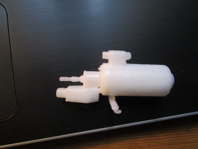

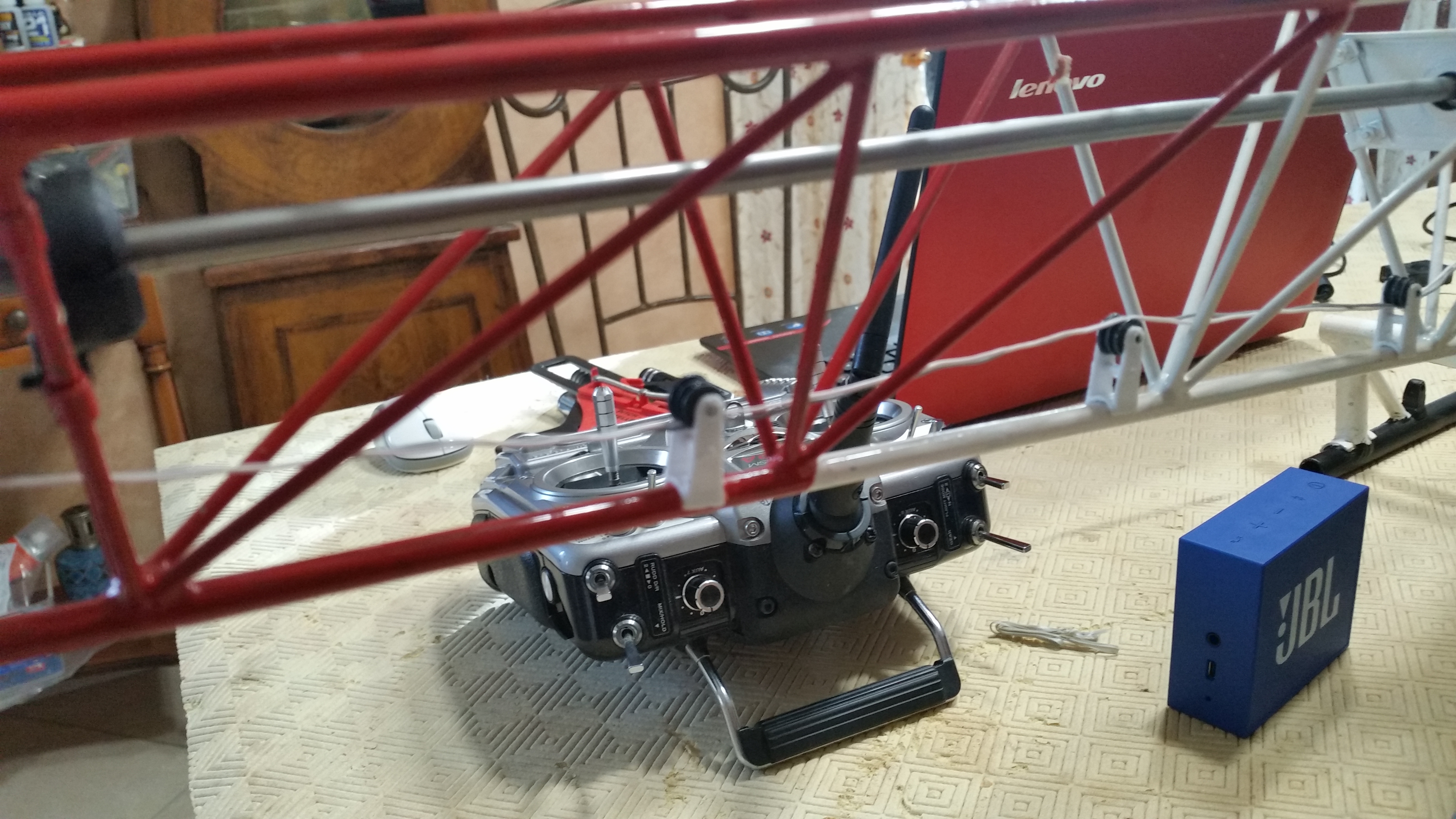

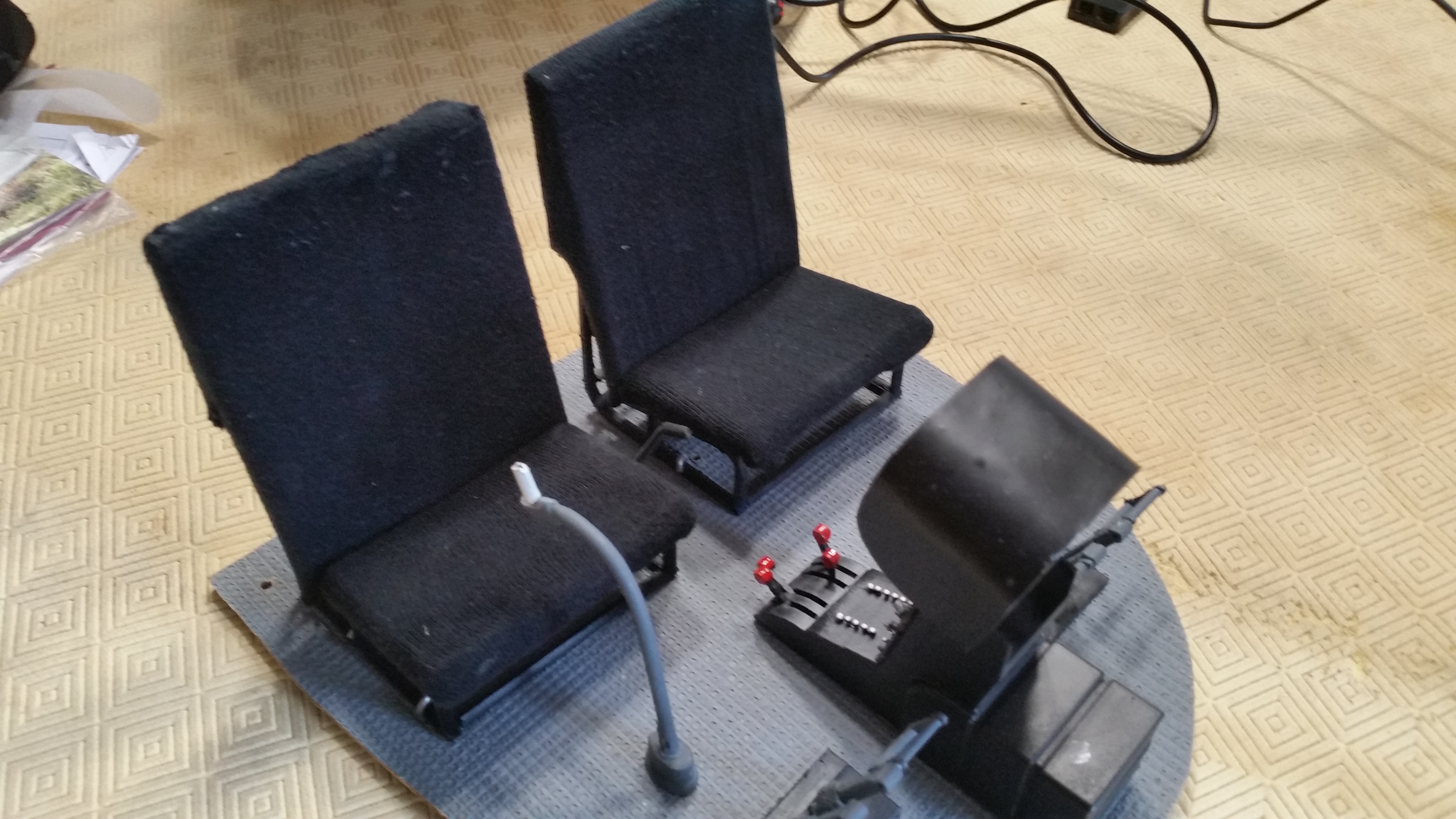

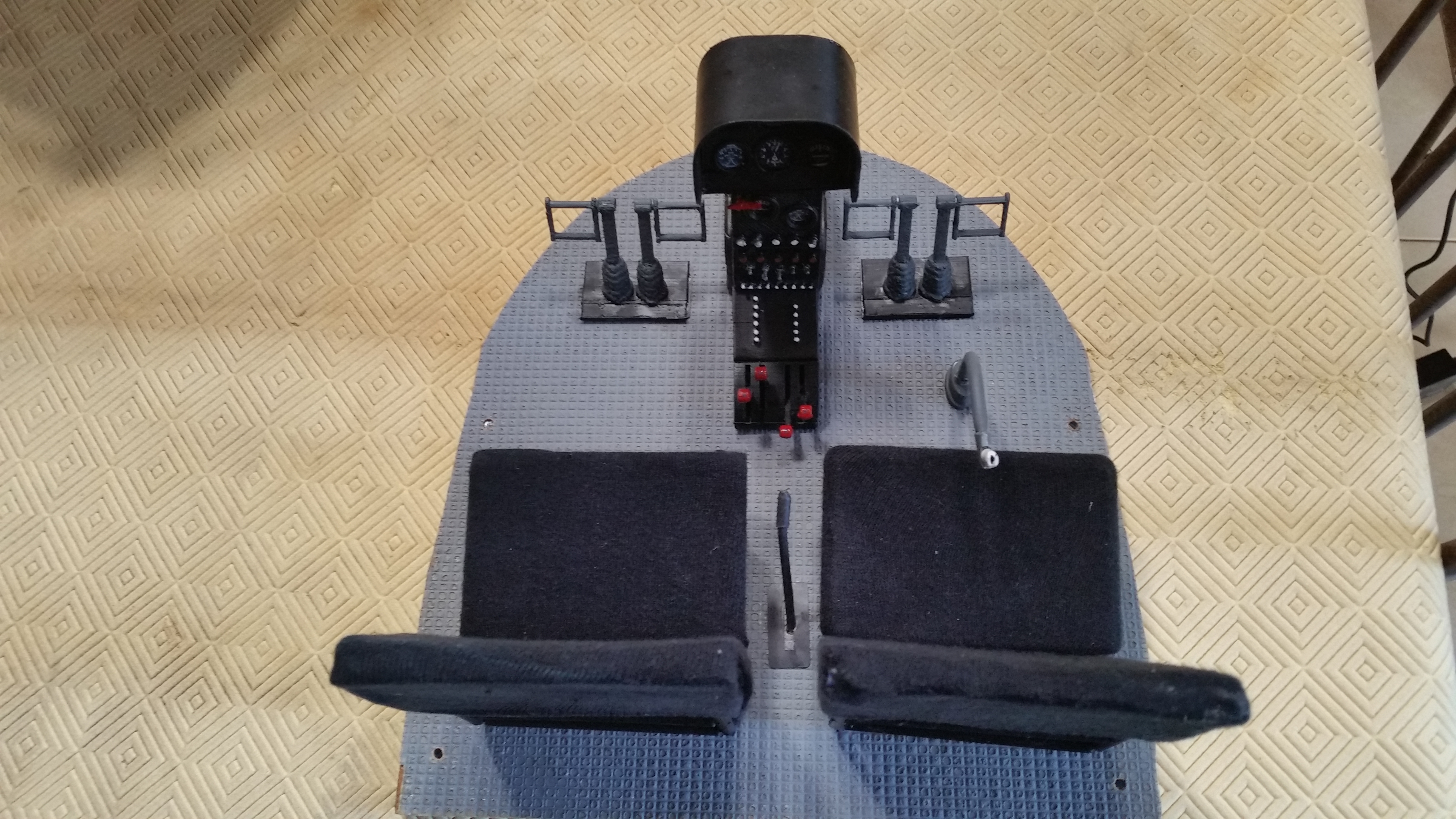

Je m'étais donné en challenge de refaire le cockpit de mon Alouette en impression 3D pour apprendre à utiliser un logiciel de conception 3D. D'autres projets plus urgents m'ont permis d'apprendre, mais mon projet initial était en carafe!
Je m'y suis donc ré-attaqué.
J'ai aussi imprimé les petites poulies du système de commande d'A/C du grandeur pour m'en servir pour envoyer le courant à la loupiote arrière. Il me reste à mieux tendre les fils. Les sièges sont recouverts avec des vieilles chaussettes :)
aimé66, policarpo et m@nu73 aiment ça
