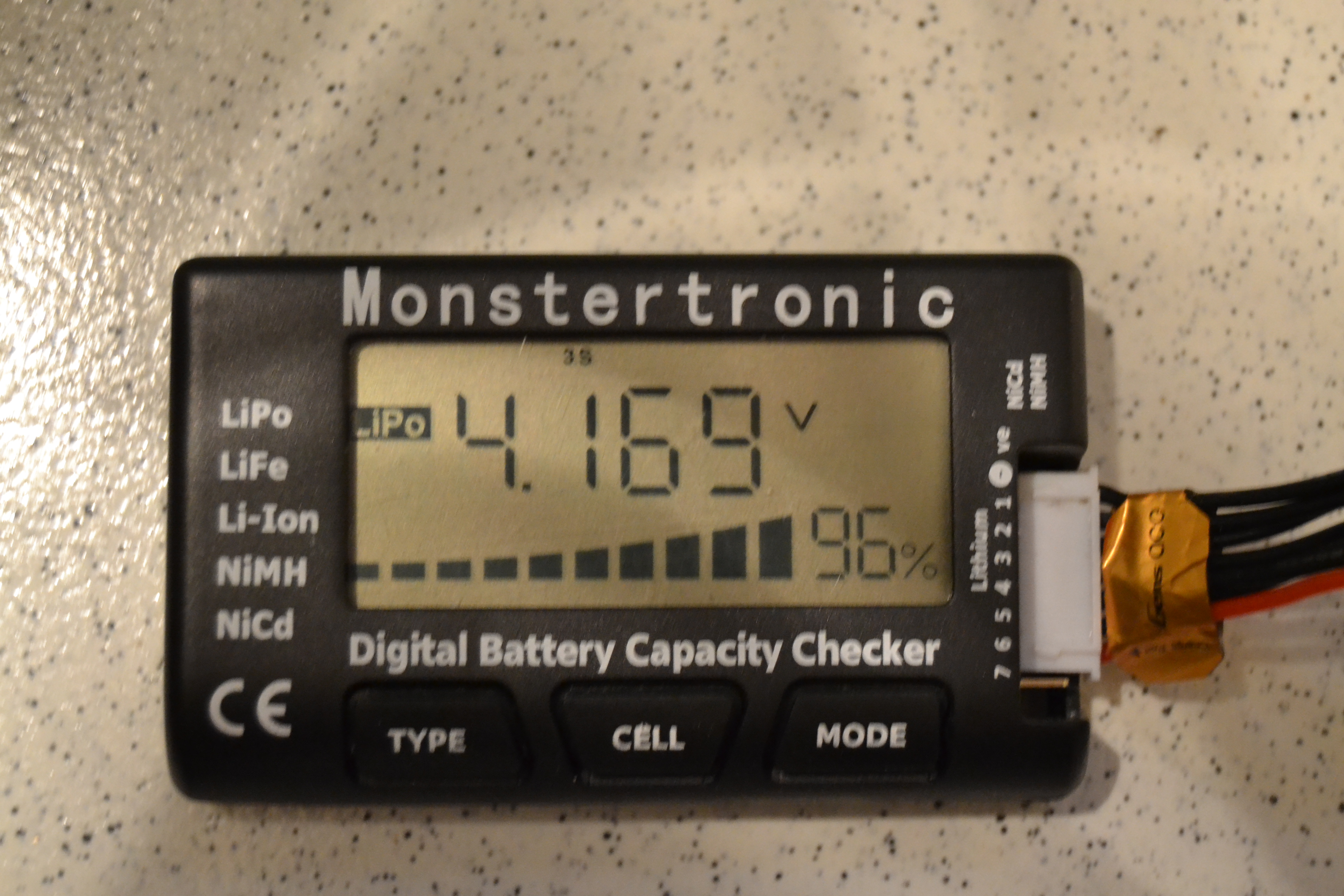

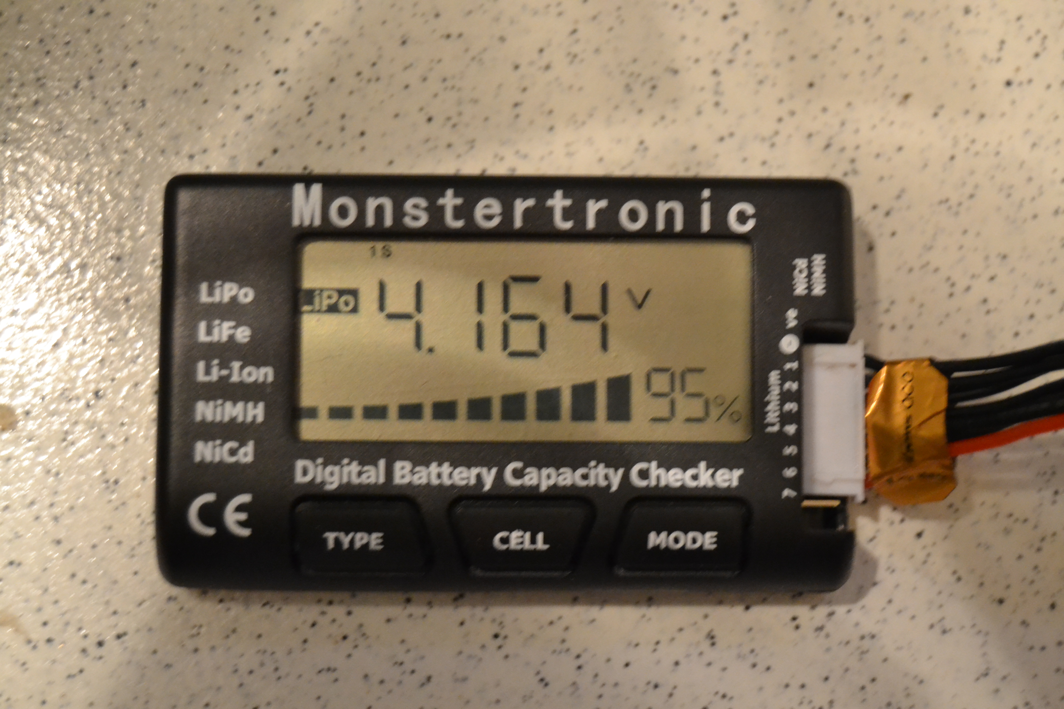

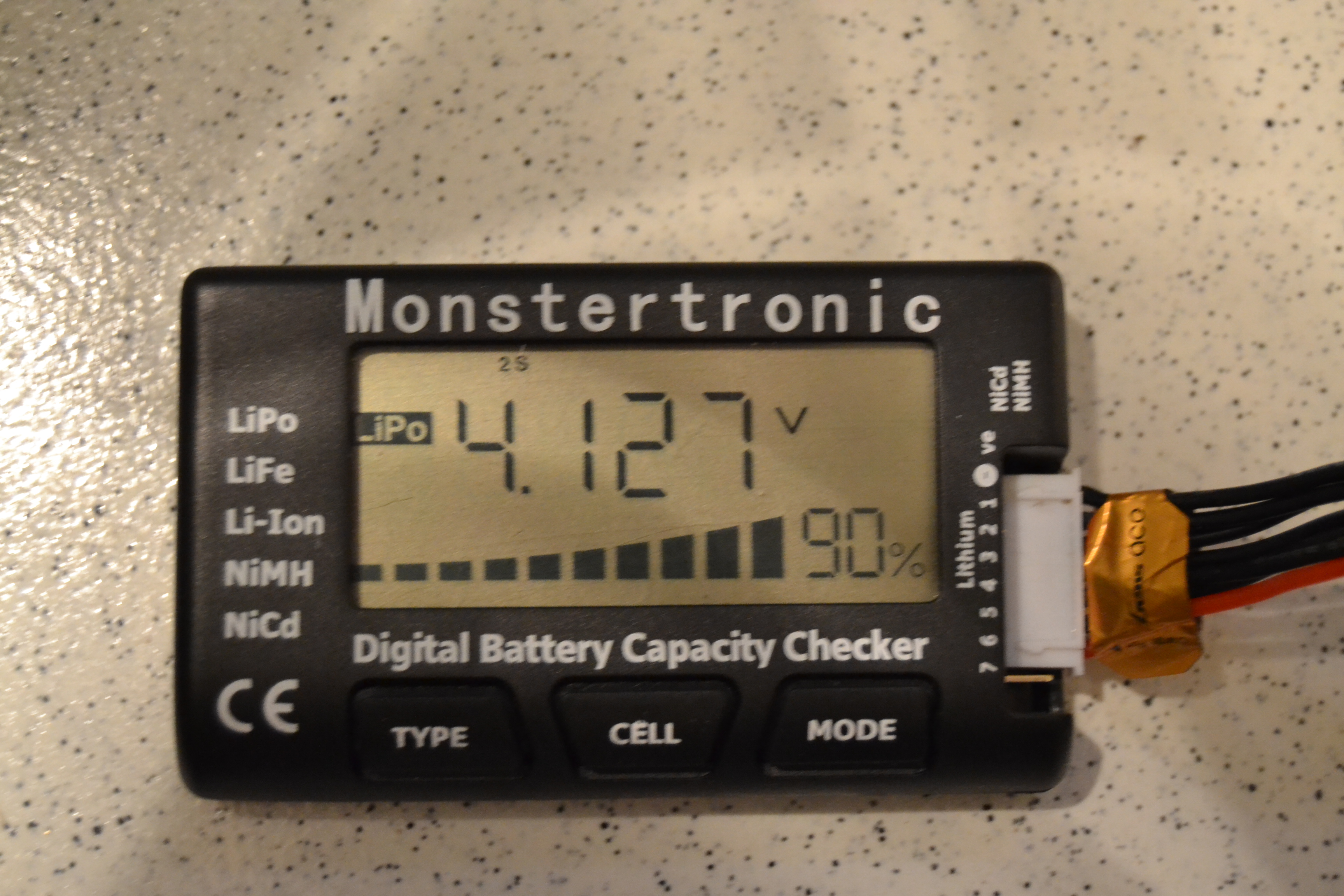

C'est moi qui t'es conseiller se testeur ! mais c'est un testeur , il ne sers qu'a te renseigner sur la charge de ta batterie en totalité et par éléments !!!! se n'est en aucun cas un matériel d'équilibrage ! ok ! je te fais une démo !
Voila !!! se matos te sers à savoir se que ton chargeur  a fait  : 1 la charge totale en volt et %  puis par éléments  , en aucun cas c'est un appareil d'équilibrage !!!! il vas te servir aussi après un vol , de savoir se qui reste dans ton accu . A savoir qu'il ne faut pas descendre en dessous de 20% de la charge totale ! cela évite que ton hélico tombe au sol par manque de jus ! ok ? L'idée c'est de te mettre une minuterie à 5 mn ! tu pose ton hélico tu contrôle le % ! si tu es au dessus de 20% de charge tu peu voler et rajouter du temps . se temps suplémentaire ai à garder en mémoire ! tu continue de voler une ou deux minutes de plus et tu recontrôle le % . Quant tu aura entre 20 et 18 % de reste de charge , cela te donne le temps de vol au total ! c'est à dire peu être entre 6 et 7 mn !!! KTM
OK, merci pour cette démo et d'avoir pris le temps de faire ces photos. Merci aussi pour tes conseils qui m'éviteront peut-être de me scratcher dès le 1er vol pour batterie vide.  Il y a tant d'autres bonnes raisons de se scratcher 8-).

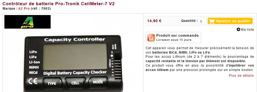

Voilà pourquoi je pensais qu'un équilibrage était possible :
Testeur2.jpg.c06924847368e85a63d55b164fb
La notice dit qu'une pression simultanée sur les boutons TYPE et MODE de plus d'1 s  met en route l'équilibrage. Quand on le fait, on entend un signal sonore, quand c'est fini, il y a un nouveau bip sonore. Le voltage total reste inchangé mais les écarts entre les différents éléments ont beaucoup diminué. Peut-être que nous avons des modèles légèrement différents ? Le site de vente présentait ce modèle comme nouveau, mais ça ne veut rien dire, je suis d'accord.
Merci encore de ton aide.
Salut, répète encore cette opération pour les 2 prochains cycles, après tu peux te passer de le faire à chaque fois, mais tous les trois cycles, tu fais un équilibrage avec ton testeur/équilibreur Graupner, sinon les écarts ont tendance à augmenter. Après, si tu ressens le petit frisson de plaisir du pilote, tu envisageras un investissement dans un hélico et un chargeur plus "pro" ;-).  Par exemple, l'accu que tu as acheté te permettrais de propulser un 450, mais on verra plus tard...
Merci pour ces précisions, bien utiles à un débutant.  Une chose : je fais l'équilibrage avant de charger ou après ? Ou les deux ?

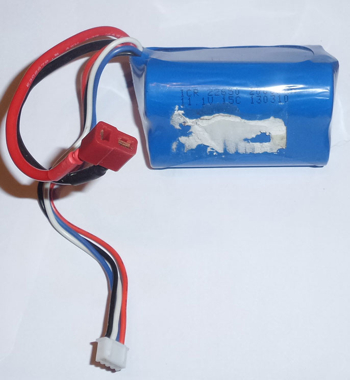

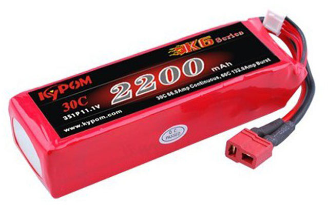

Je repose ma question parce que je n'ai pas eu de réponse jusqu'à maintenant :
"D'autre part, j'ai un autre problème. J'ai été plutôt benêt de ne pas y penser avant. Problème de longueur du câble de la prise jst-xh à la sortie de la lypo. On peut comparer sur les 2 photos. La prise jst-xh de la Kypom, avec 2 cm de câble, ne sort pas de l'hélico dans n'importe quelle position qu'on la mette :-D. Dure école que l'aéromodélisme ! J'ai bien pensé remplacer ce câble par celui de l'ancienne lipo, mais j'ai un peu  peur de ce genre de bricolage peu fiable (risque de surchauffe ou de déperdition). Est-ce qu'il existe sur le marché une sorte de rallonge qui pourrait faire l'affaire (d'au moins 6 cm) ? Encore merci à tous. "

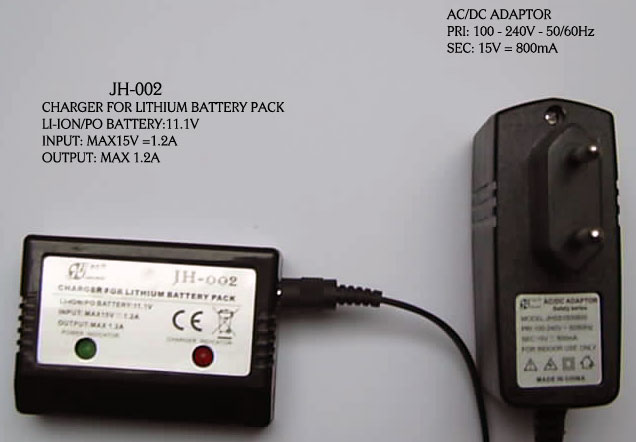

Non, ce n'est pas un manque de place. Si cette prise ne sort pas du cockpit, je ne peux pas recharger la batterie sans le démonter. Mon chargeur est fait comme ça :
CHARGEUR.jpg.f64f336246d901275fd75eea6ad
Il faut donc que la fiche jst-xh de la batterie sorte de la coque de l'hélico de quelques cm pour faire la connexion. J'espère que je suis clair ? Sinon, je ferai d'autres photos pour m'expliquer.

C'est pas trop conseillé de recharger en laissant l'accu sur l'hélico, si il y a un problème, c'est la batterie et l'hélico qui risquent de partir en fumée. Autrement, tu te sers de l'autre prise en repérant bien les fils, tu auras besoin de gaine thermo, d'un fer à souder et du fil d'étain. Pense à enfiler la gaine avant de faire la soudure, après, c'est trop tard :grin:. A+

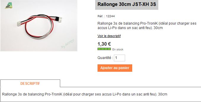

Merci Campi, le coup de la gaine, à qui ce n'est pas arrivé ? Bien sûr, c'est mieux de recharger hors de l'hélico mais non seulement il y a un tas de vis à défaire, qui sont difficilement accessibles avec des tournevis ordinaires(et ça bouffe la tête des vis) mais il faut jouer avec la souplesse du cockpit (en plastique) pour enfiler des ergots. Si je fais ça souvent, j'ai peur que ça finisse par péter. Je crois que je vais opter pour une petite rallonge. Voilà ce que j'ai trouvé sur http://www.modelismeandco.fr  :
rallonge_jst_xh.JPG.ac1856088abad8d33f91
Plus un sac anti feu.  Avec une distance de 30 cm et un sac, je suis relativement à l'abri d'un incendie. Qu'est-ce que tu en penses ?
