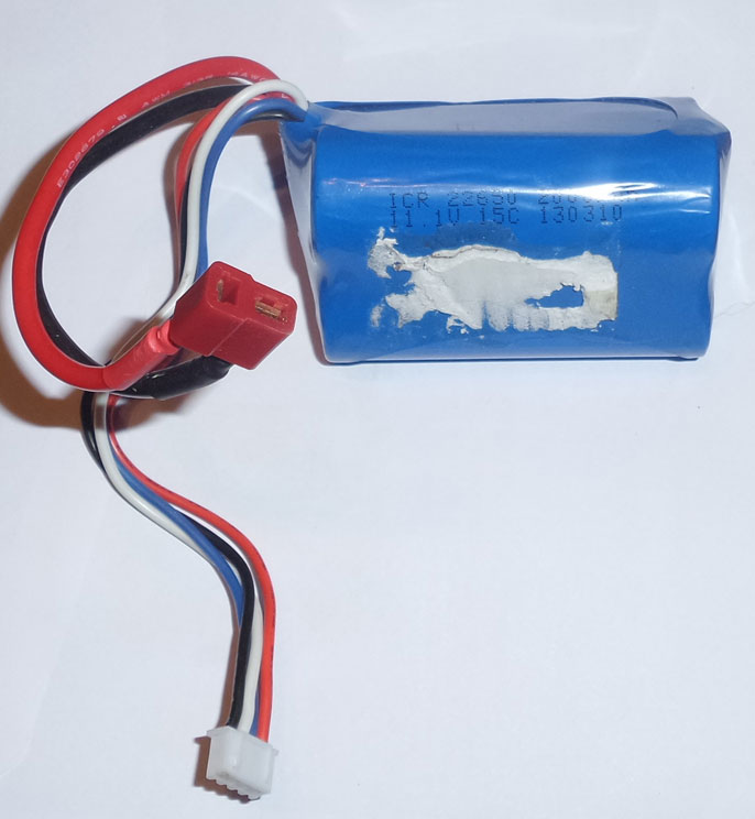

La fiche sur la photo est bien une jst-xh, la même que sur la photo de ta lipo bleue. Donc ça roule.
Il y a 2 heures, La Chenille a dit :
Je vais tester ma batterie actuelle avant d'en acheter une autre.
Alors ça dit quoi ? Batterie chargée, tu devrais avoir 12.4v au total, et 4.2v pour chaque élément. Tu appuies sur le bouton 'cell' de ton testeur pour afficher les tensions individuelles des éléments.
Mais ce n'est pas tout. Quand une batterie est vieille, la chimie interne change et il y a augmentation importante de la résistance interne.
Quand tu as fait tes essais de décollage pendant plusieurs minutes, la batterie était très chaude ?

Je n'ai pas encore le testeur de batterie, je l'ai acheté hier sur Internet et il devrait être livré demain ou après-demain.
Merci pour les voltages que je devrais obtenir, je t' indiquerai ceux de ma batterie. Effectivement, après 5 mn d'essai de décollage, la lipo est très chaude. On peut la garder dans la main mais c'est limite.
Salut, pour la prise, c'est bon, elle s'adaptera à ton chargeur. Par contre, même si elle prend encore la charge, ça ne veux pas dire que ta batterie n'est pas morte et un testeur ne te l'indiquera pas,  il te faudrait un chargeur  qui mesure les résistances internes.De plus, vu la tête de ta  lipo, elle est constitué d'éléments ronds, ça ne se fait plus depuis très longtemps, 6-7 ans, et sachant que si un accu te fait 2 ans, c'est bien... Je pense que si tu dois faire un investissement, c'est dans l'accu, et ça devrait voler! A+
C'est qu'elle prend la charge, mais n'a plus assez de gouache pour soulever ton hélico. Sa résistance interne trop élevée le bride, et comme dit Steph, si elle est brûlante alors que tu n'as même pas décollé, c'est vraiment le signe d'un accu rincé. Tu verras que ta Kypom 30C sera juste tiède après un vol de 5-7 minutes (selon ta consommation). L'autre est  bonne pour le bac de récup (je te conseillerait de conserver les 2 prises de ton accu, ça peut toujours servir). A+

Ton chargeur d'origine ne charge que par ta prise blanche ! donc la prise d'équilibrage ! il est normal que se soit un peu long , c'est pour cela que je t'avais mis le lien d'un chargeur qui vas bien , prix et rendement du matériel très correct ! Une deux ou trois S ,se chargera en une bonne heure en mode balance ! KTM
Merci à tous pour vos réponses, c'est vraiment sympa.
Oui Campi, c'est bien ça. Le complément de charge avec le chargeur d'origine a été rapide mais l'équilibrage avec  le testeur de batterie très long et pas tout à fait complet :
Total : 12,46 v
S1 : 4,158 v (94%)
S2 : 4,161v  (95%)
S3 : 4,149 v (93%)
Est-ce que c'est un résultat suffisant ?
D'autre part, j'ai un autre problème. J'ai été plutôt benêt de ne pas y penser avant. Problème de longueur du câble de la prise jst-xh à la sortie de la lypo. On peut comparer sur les 2 photos. La prise jst-xh de la kypom, 3cm, ne sort pas de l'hélico dans n'importe quelle position qu'on la mette :-D. Dure école que l'aéromodélisme ! J'ai bien pensé remplacer ce câble par celui de l'ancienne lipo, mais j'ai un peu  peur de ce genre de bricolage peu fiable (risque de surchauffe ou de déperdition). Est-ce qu'il existe sur le marché une sorte de rallonge qui pourrait faire l'affaire ? Encore merci à tous.
