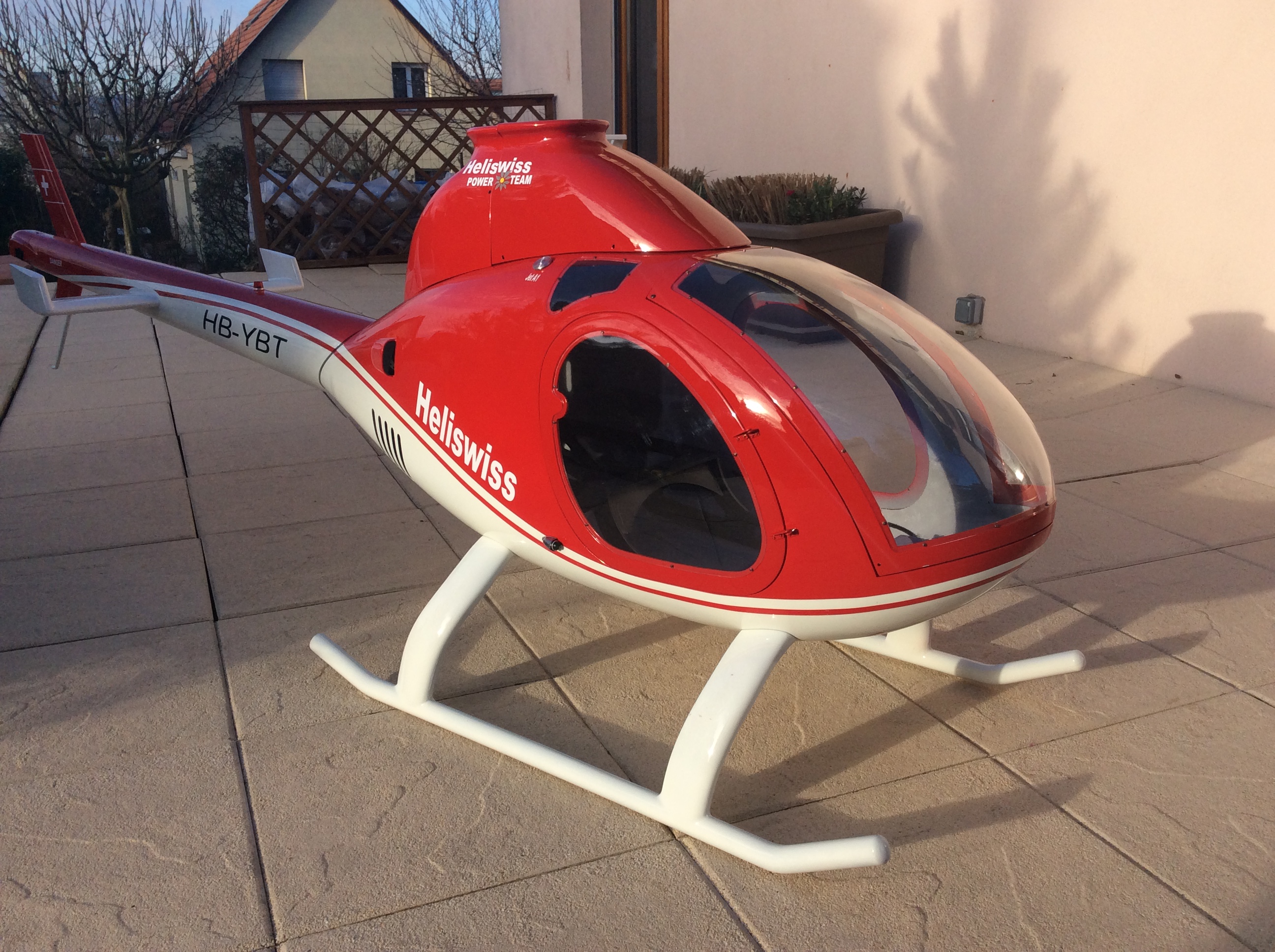

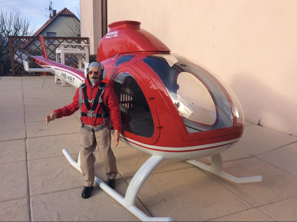

Aujourd'hui ,enfin une météo un peu plus clémente,bon faut vite le dire ,mais ça a suffit pour que l’Écureuil prenne son envol ! !.........je vous rassure ,il est revenu a bon port ,rien a retoucher,p
Salut a tous,   Enfin une petite vidéo pour clôturer ce post .......vidéo faite ce matin  après avoir effectué tous les réglages ,entre autres ceux concernant le Bavarian ,et la je peux vous

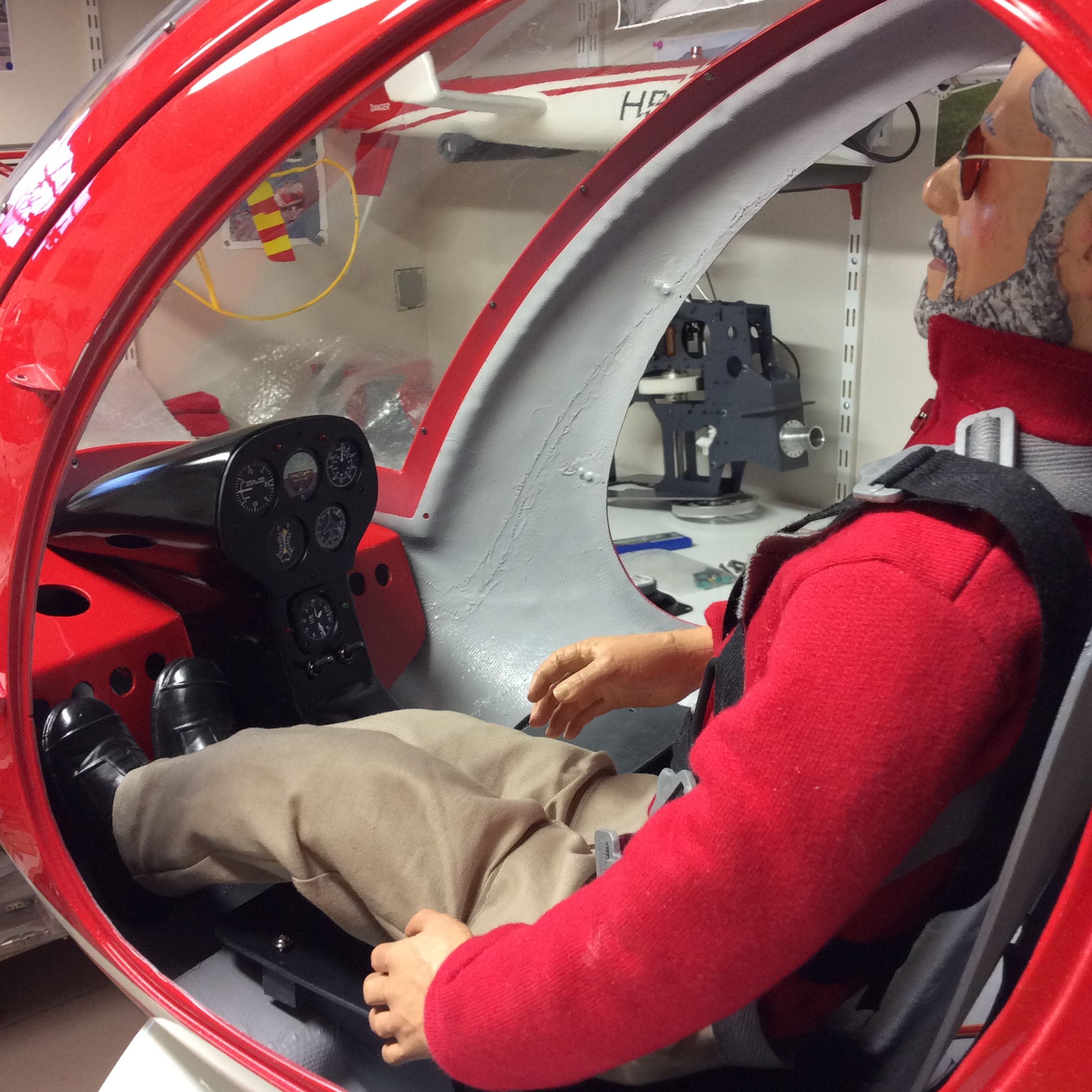

Bonsoir a tous,
Tout d'abord merci a vous ,pour vos encouragements ........et votre envie de voir la suite...............:roll:

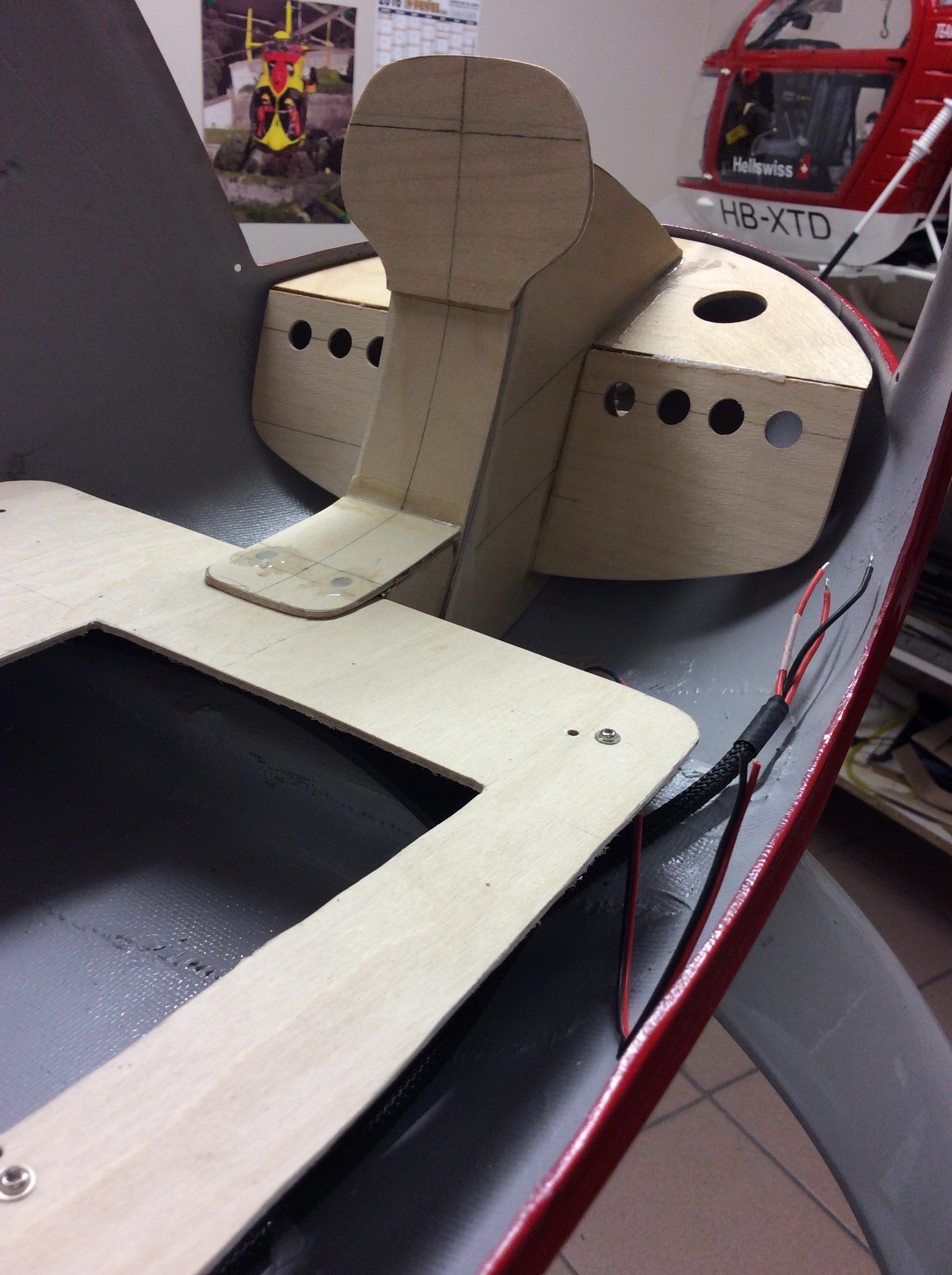

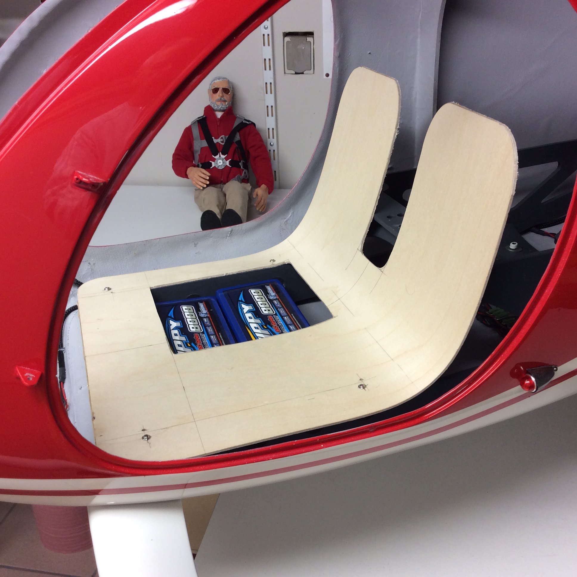

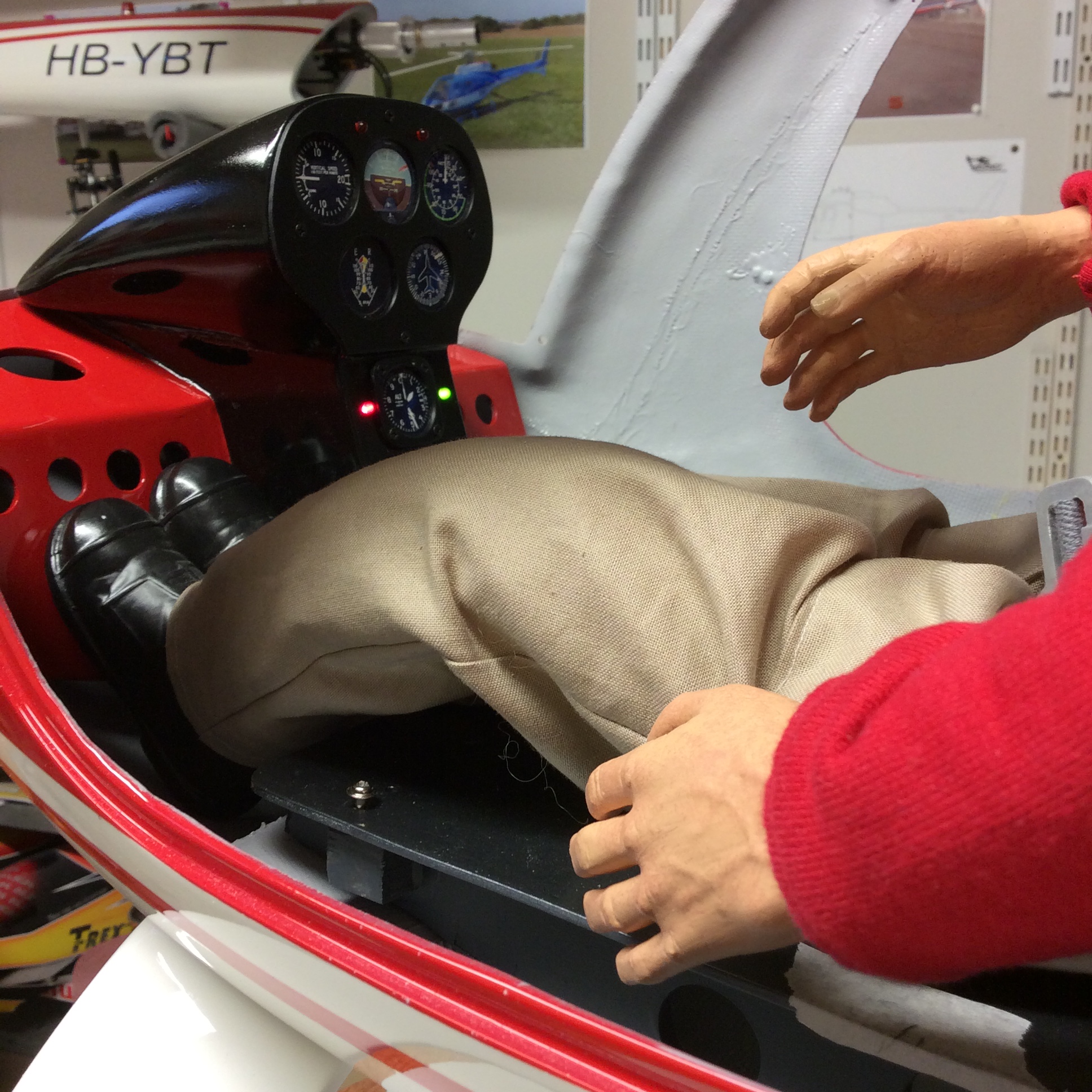

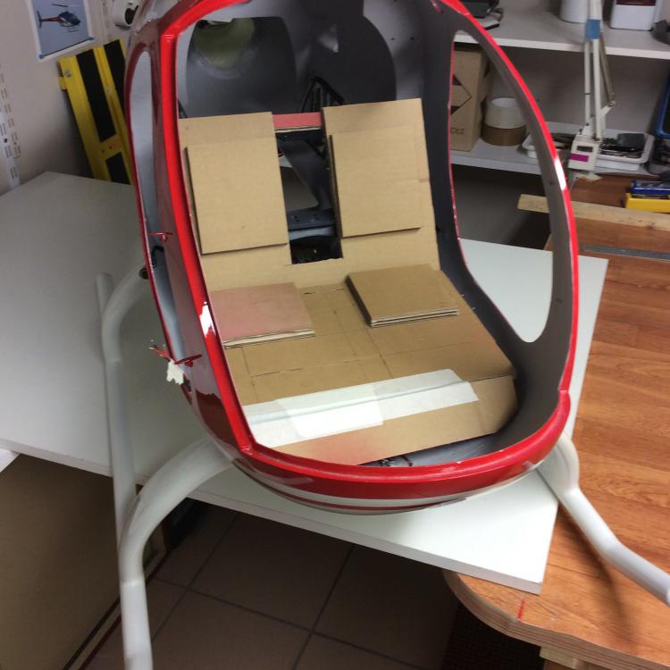

Après quelques essais de faisabilité de l'équipement  du cockpit, j'avais le choix de le faire en fibre ou en bois .J'ai opté pour la deuxième solution , bien plus simple  que de faire un moule,et tout ce qui en suis...........

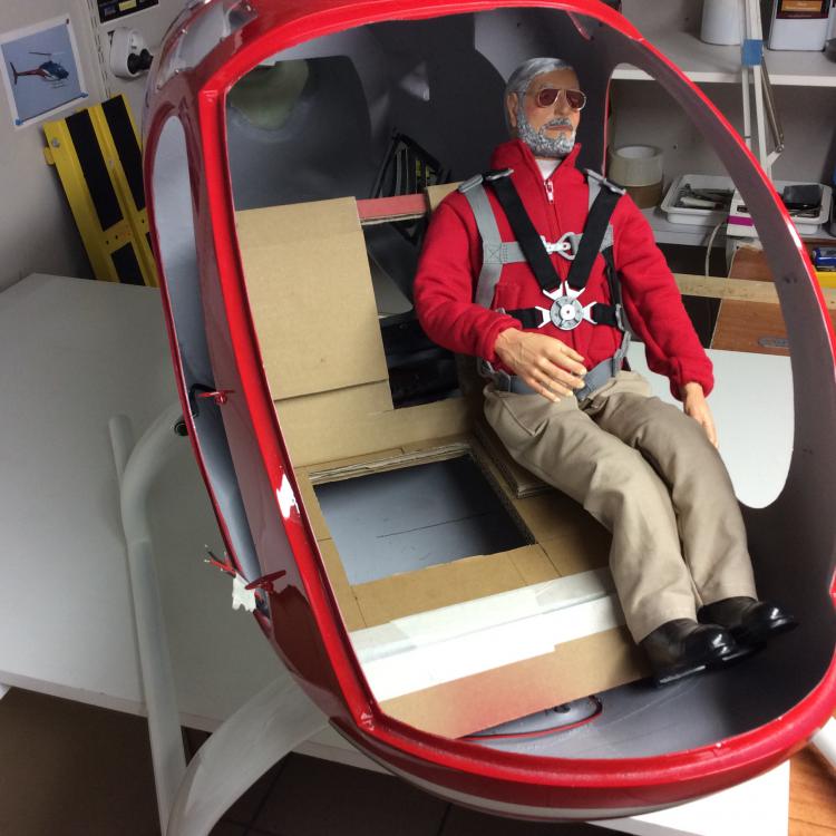

donc d'abord confection d'un gabarit en carton pour définir les dimensions,et prévoir l'accès aux batteries,pas si simple ,mais la solution fut de faire une trappe coté passagé, ce qui permet de laisser le pilote en lieu et place. Pour info sur cet hélico le pilote se trouve bien a gauche ,comme dans un avion, c'est du fait qu'il est issu d'un Kit et rentre dans la catégorie "construction Amateur " Ceci dit ! la suite.............en partant du gabarit carton ,confection des sièges (en fait un seul!) et ce en CP multipli de 2mm ,même procédure en ce qui concerne la console centrale et le tableau de bord. la console sera habillé et mise en forme par des blocs de Balsa , poncé et revêtu d'une couche de fibre très fine. Pour les sièges  ,je délègue la confection des coussins a ma Doris !:titter: j'ai pas encore fait la demande ,mais ça va pas tarder ! !
Bon ,alors quelques photos et ,demain la suite..............
Nanar

Bonsoir a tous ,

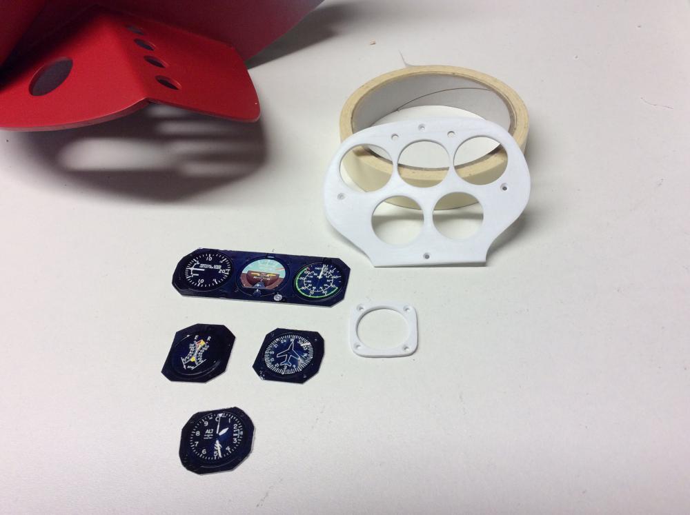

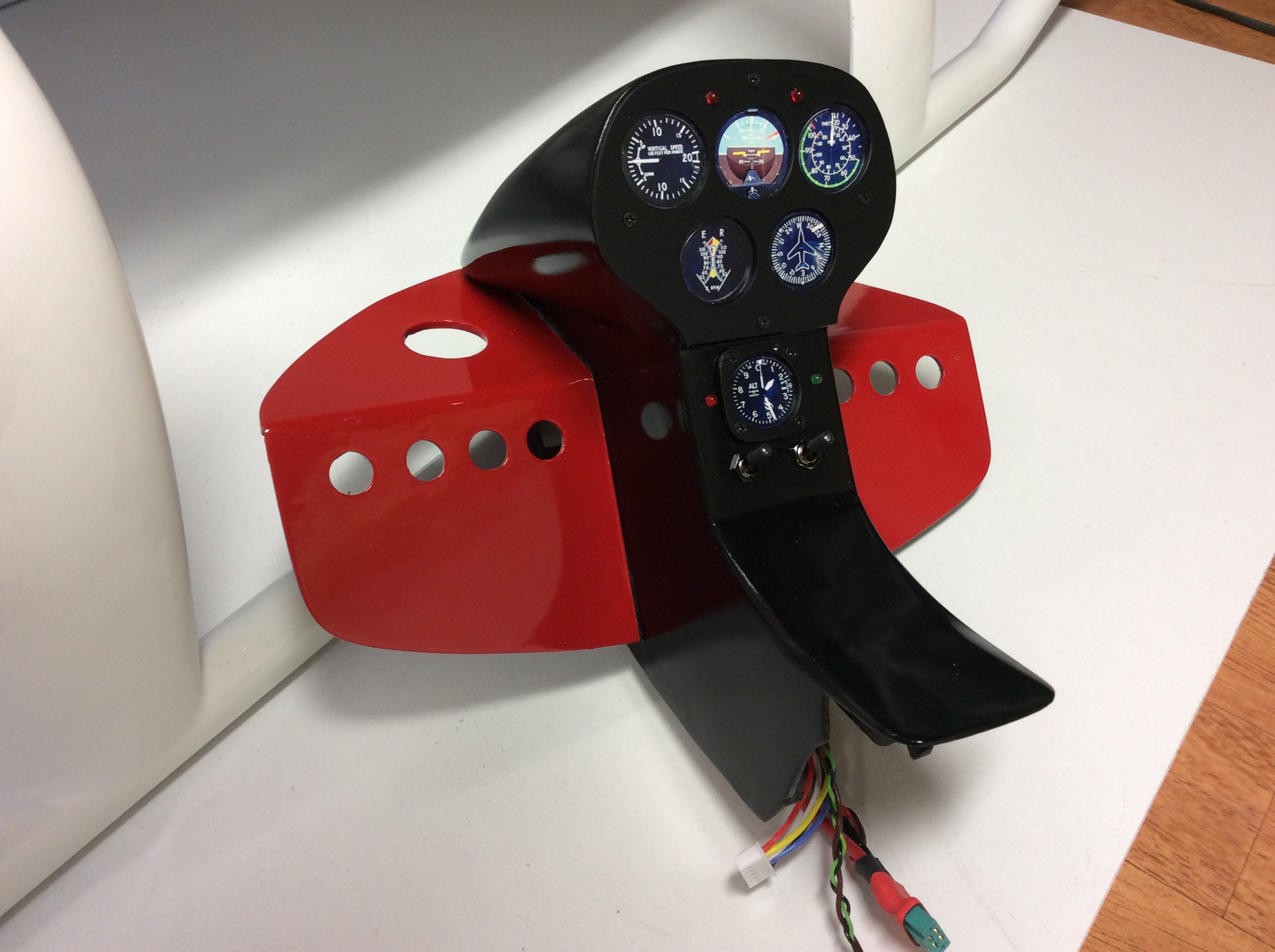

A nouveau de retour !:cry: quelques photos de l'avancement de l'habitacle........et une petite idée pour confectionner un tableau de bord ,sans un sous ! sans imprimante 3D et en plus a l'échelle dont vous avez besoin ,c'est pas beau ? pour ma part il me fallait du 1/3,(en boutique ça coûte un bras, et encore faut il le trouver ) il suffit d'un PC ,pour imprimer des photos de tableau  bord d'un bout d'Evergreen (ou du plastic) .c'est tout :roll: le résultat ,le voici !
La suite ,des la semaine prochaine,ou je pense récupérer les coussins des sièges et pouvoir ainsi terminer le cockpit ,et ensuite pouvoir attaquer un peu de mécanique !
Amicalement
Nanar

Bonsoir a vous  ,

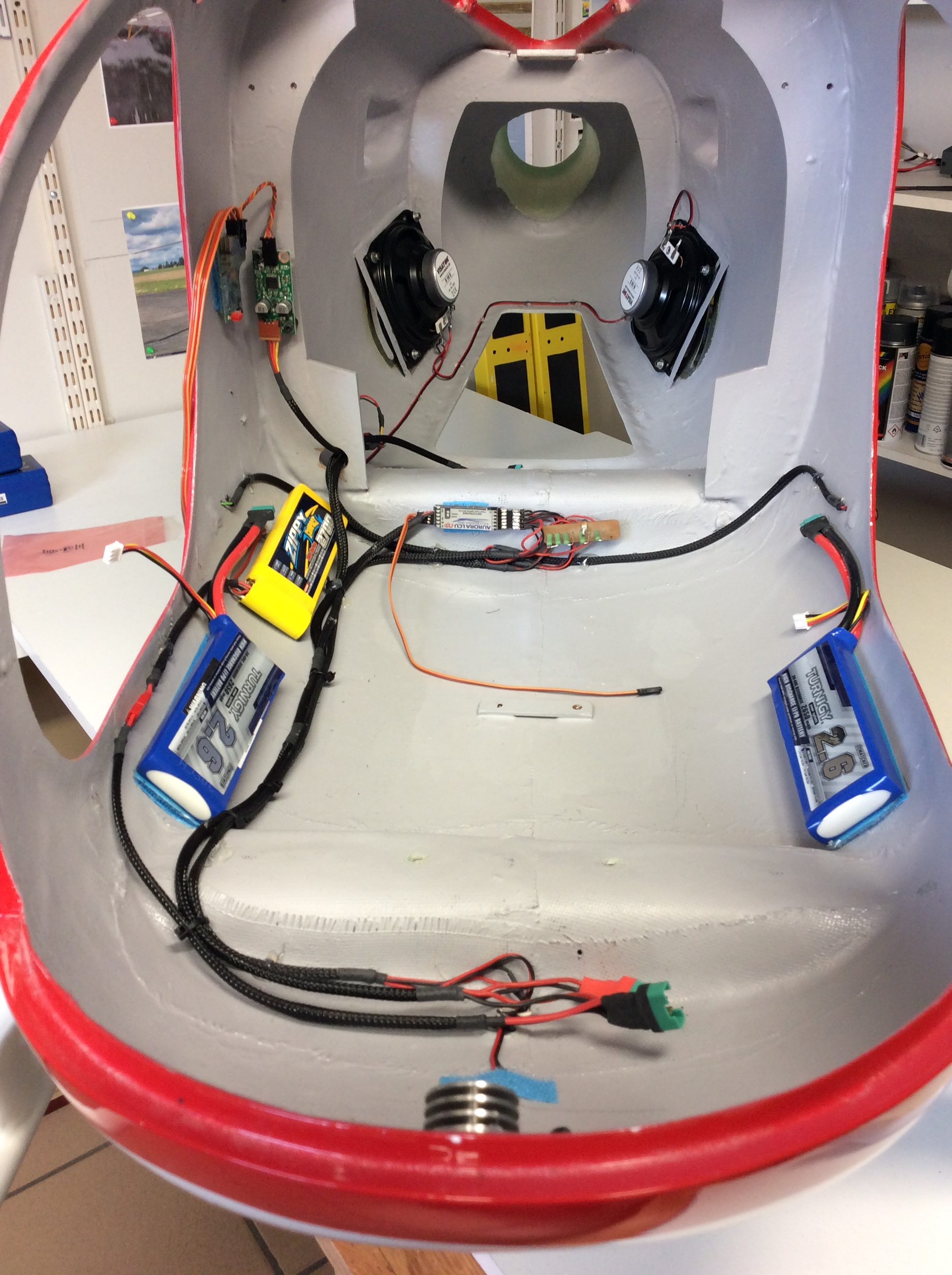

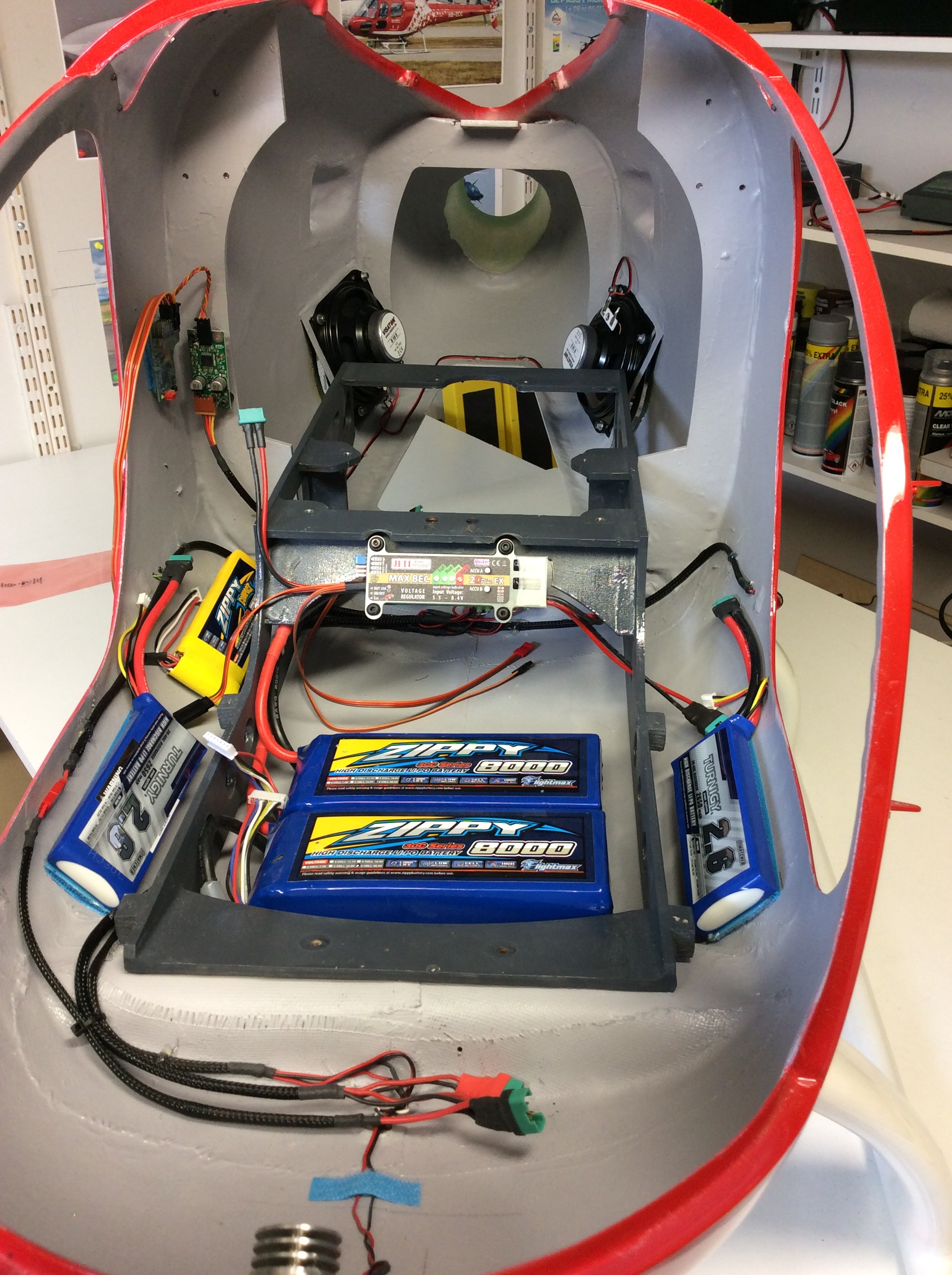

Juste deux petites photos ,pour vous montrer un peu ce que peux représenter le câblage dans une maquette ,si l'on veux un équipement complet a savoir aussi bien les feux de nav ,les flashs,le phare d'attéro ,et en plus le son !:shock:
bon ça c'est fait ,le tout fonctionnel après essais...........je pense pouvoir vous fournir d'autres  photos des demain soir ,du poste de pilotage,ce coup ci monté  !:roll:
