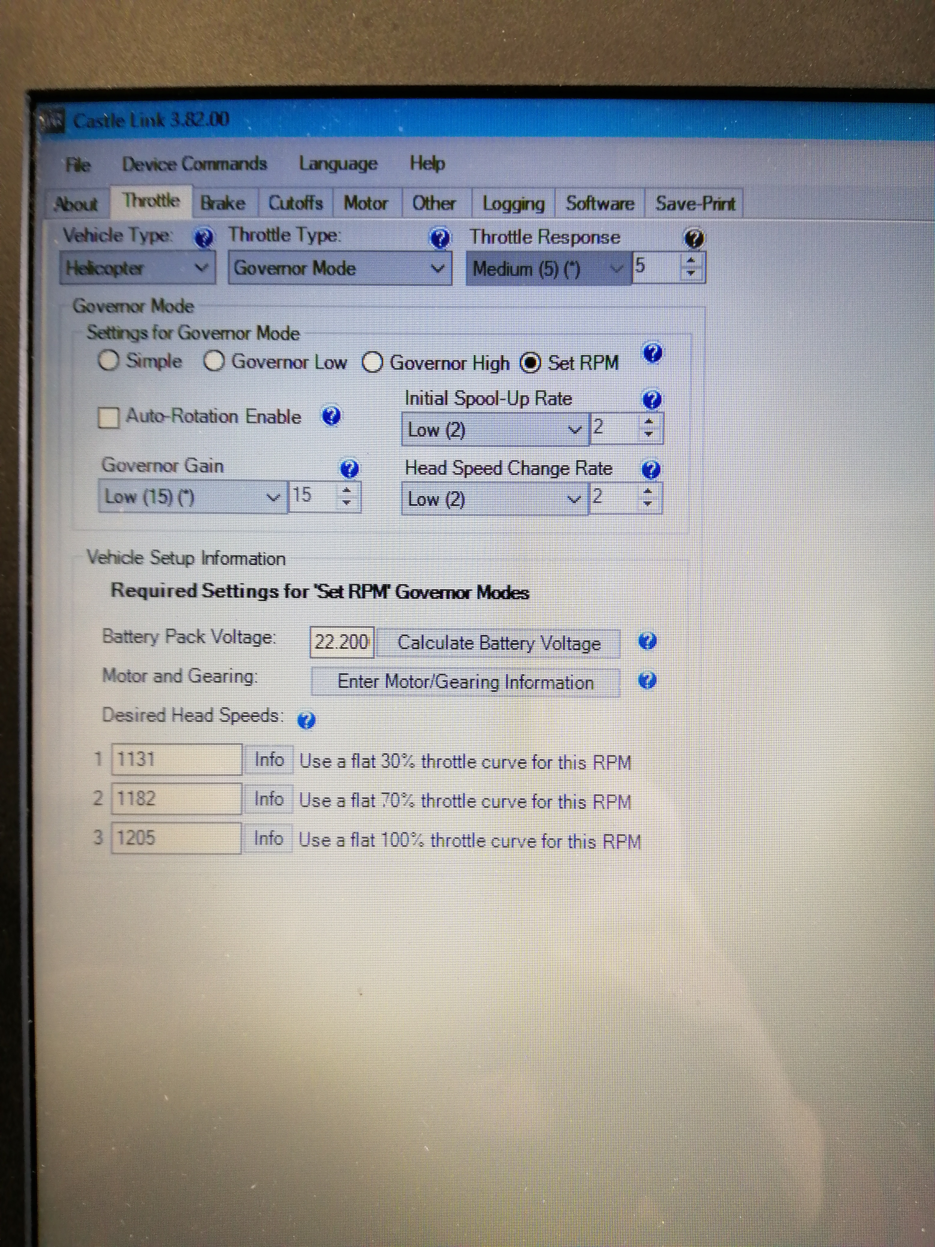

bonjour a tous!
bon aller, il faut que je la termine cette alouette3.
pour mes essais de stationnaire,3 petits vols de 2mn avec differentes vitesses rotor histoire de voir quel est le meilleur rendement pour la machine.
gouvernor mode set rpm  1130  -1180 -1200
sur la radio  idel up 1       a 30 pour 100
                                 2       a 70pour 100
                                 3       a 100 pour 100
resultats des logger ; vitesse rpm  1500environ .
je me tiens! j'ai du oublier de ubdater ma programation.     je refais la programation et refais mes statios meme resultas.
je ne comprend pas ce que j'ai oublie de faire .si l'un d'entre vous a une piste a suivre merci d'avance.
donc je reprecise mon but est de faire 3statio a des rpm differents.pour juger de la consomation de la machine.
Bonsoir Aimé,
Dans la case : "enter Motor gearing information", il n'y a aucune information. Ce n'est pas normal ?
Et j'ai oublié un autre point: il faut s'assurer que dans l'onglet moteur, la case "nombre de pôles moteur" soit bien renseignée sinon le logger "traduit" mal le nombre de tour moteur.....
bonjour,
nouvelle prog du castle.
me revoila avec mes loggers;
set  rpm  1er statio  1130
                2eme statio  1180
                3eme statio 1230  . on voit tout de suite au 3eme statio que je suis repassé a 1180 et 1130 rpm ,car j'ai trouvé au ressenti que la machine tournait trop vite.
 je ne suis pas sur de voir une difference de conso entre 1130rmp et 1180 rpm.  d'apres moi je lis une conso de780mA par minute.ca me parait énorme!.
merci de me donner vos avis.
Aimé.
ps :merci a l'oeil de lynx,  hotelbravo 13 .effectivement j'ai corrigé le moteur est bien un 10 poles.

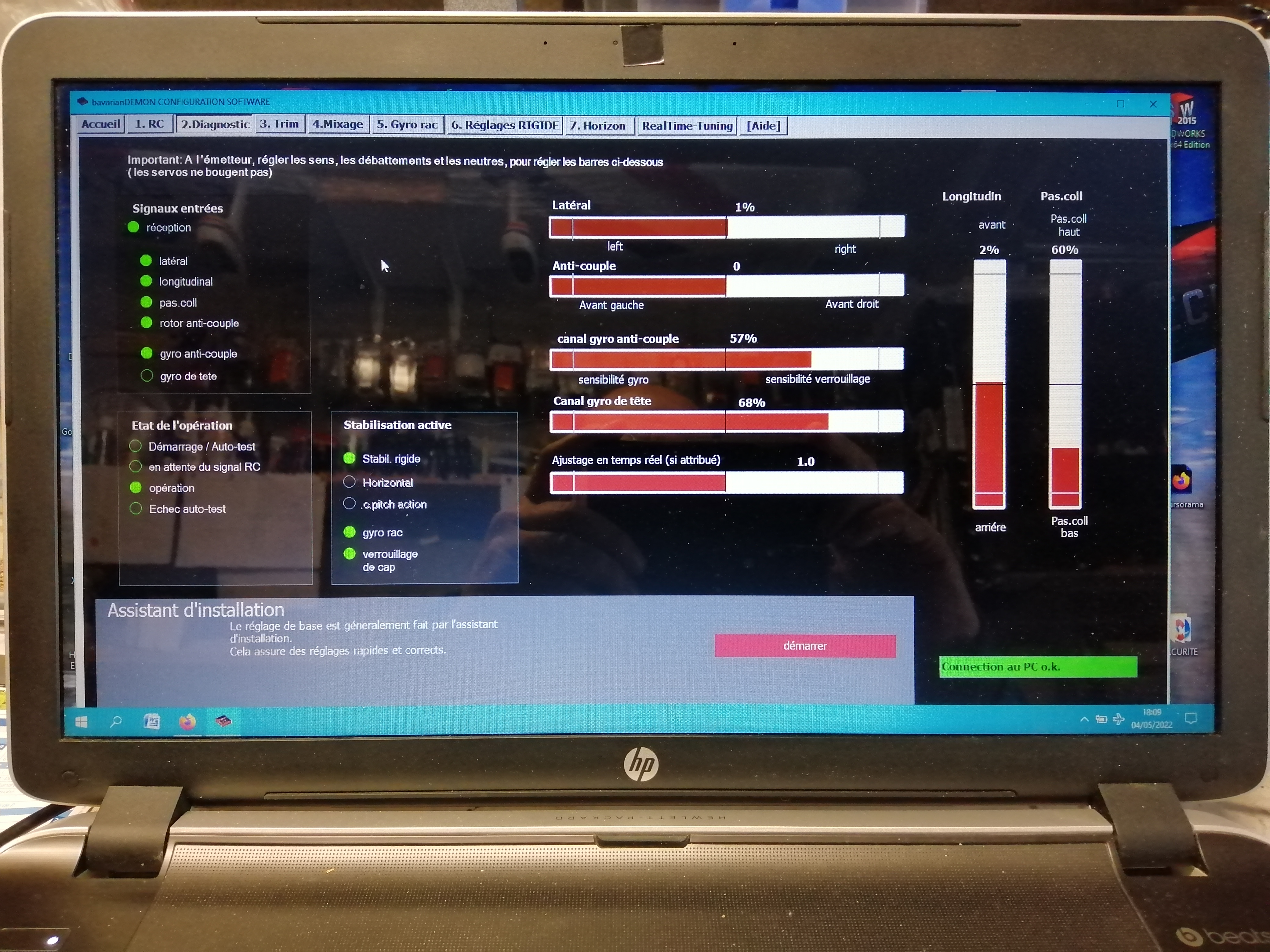

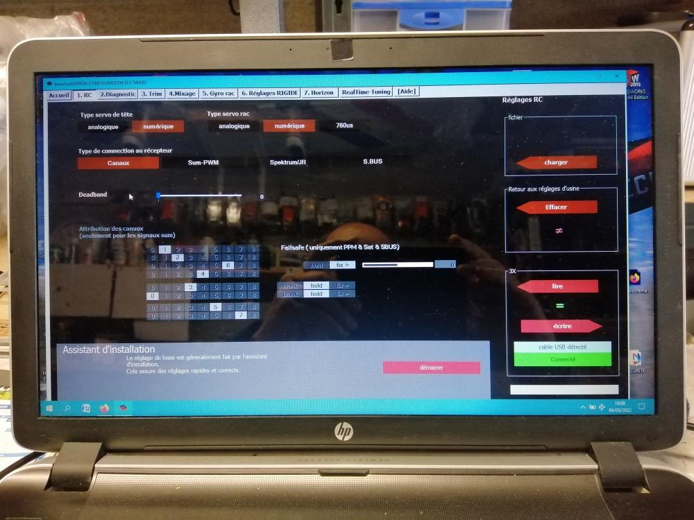

bonjour a tous,
 (j'ai ouvert le logiciel bavarian qui etait dans mon PC  ...cable USB detecté et connection  OK,mais impossible d entrer dans la programmation ).
je cherche sur le site bavarian demon ou trouver le logiciel du bavarian 3x ,pour le recharger ,mais je ne trouve pas .
pouvez vous m indiquer un chemin a suivre .Merci.
bonjour Aimé,
bizarre ton truc !!   alors a priori la page d’accueil s'ouvre  donc a vérifier que tu as bien choisi 3X  dans la fenêtre de gauche  et ensuite cliquer sur Lire a droite,et la ça devrai fonctionner .....
Nanar
Bonjour nanar, je suis bien en 3x, j'ai appuyé sur lire et je n'ai pas accès dans les rubriques de réglage. Mon tx allumé etbavarian branché, le récepteur fonctionne bien..
Même sur aide rien n'apparaît à l'écran.

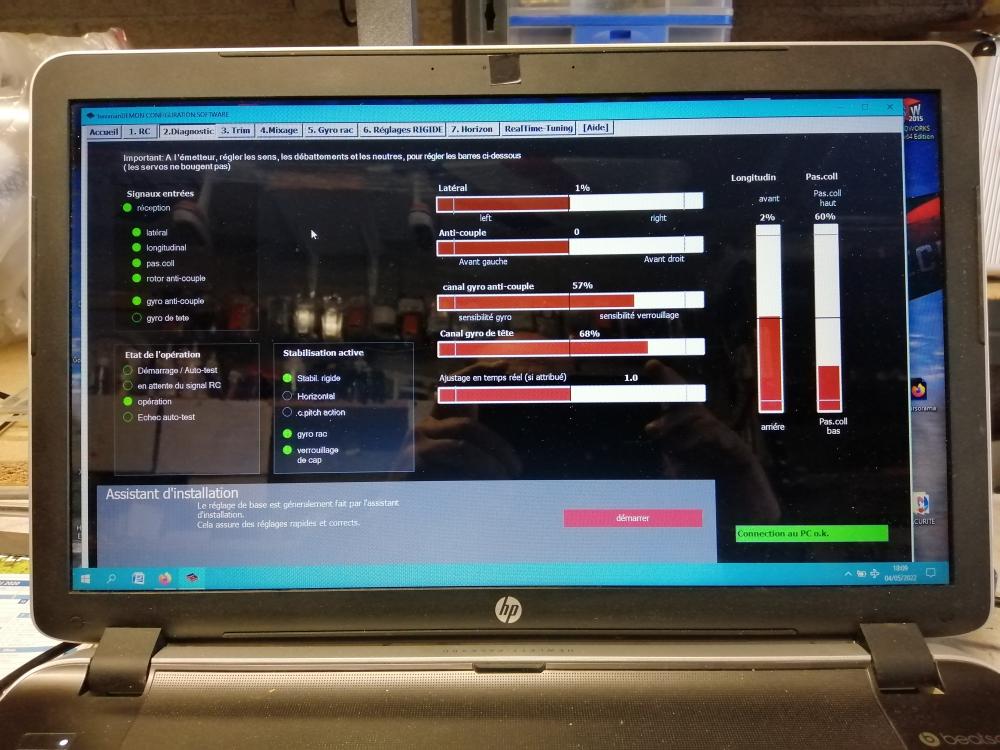

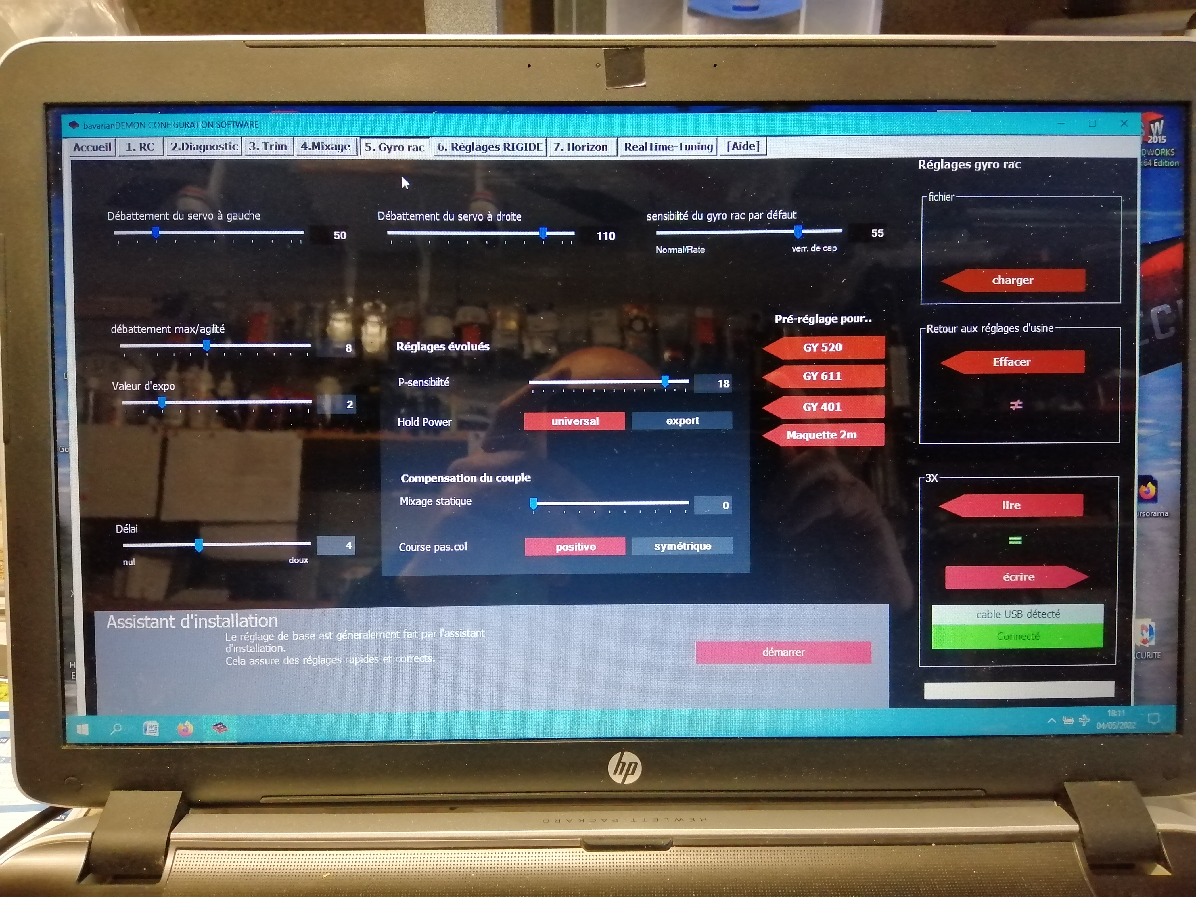

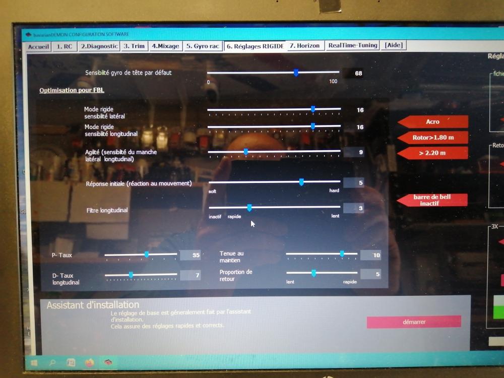

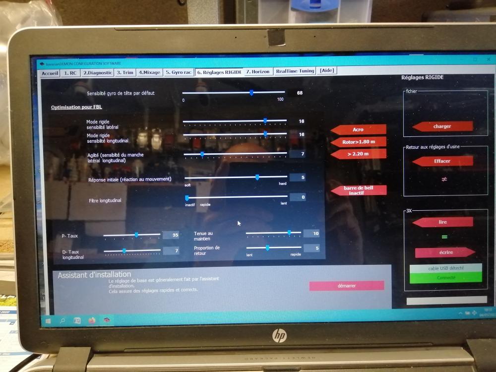

bonjour, comme dab' je fais appel a vos reflexions,car je ne vois plus tres bien ou chercher pour supprimer ce petit soucis de vol de mon alouette 3.ci joint petite video.si l'on regarde attentivement (visible surtout apres decollage l'orsque la machine est sur fond bleu du ciel). l'helico marsouine(balancement avant arriere ) tres peu mais bon ce n'ai pas normal.j'ai auguementé les set RPM de 20trs,mais cela persiste.j'ai aussi modifie filtre longitudinal (voir pieces jointes)mais cela persiste.
que pourrais je verifier?? merci pour vos reflexions.
Aimé.
PS je n'arrive pas a joindre la video (75.5Mo)
Finalement, ton rotor tourne à quelle vitesse (mesurée) ?
A ta description, ça semble être du pompage. Si tu places ton pointeur sur les différents paramètres dans le logiciel Bavarian, une description de chacun apparait et tu verras que pour régler certains, il faut les augmenter progressivement jusqu'à apparition du pompage puis baisser la valeur d'un poil pour le faire disparaitre.
J'ai une Alouette 2 de ce format avec le même module, je regarderai les paramètres que j'ai réglés.
Bonne recherche.
Didier
Bonsoir Aimé,
je pense que c'est pas du coté Bavarian que tu va trouver,car a priori tes données me paraissent correctes ,mais ça va être coté motorisation  que tu va régler ce problème.....tu as bien augmenté de 20T  mais c'est pas suffisant.....honnêtement je pense que tu manque de puissance ,essaye de monter de 50 a 100 tours si c'est possible.....
@+ nanar
Les oscillations sont effectivement légères.
Sur mon Alouette 2, je vole avec une vitesse rotor de 1220 tr/min environ (mesurée, c'est important !).
Concernant les réglages du Bavarian, j'ai sensiblement les mêmes que toi, sauf la sensibilité de tête par défaut qui est de 55, le filtre longitudinal est à 4 et le paramètre D-Taux longitudinal qui lui est à 10.
Espérant que ça puisse t'aider.
Bonne recherche.
Didier
