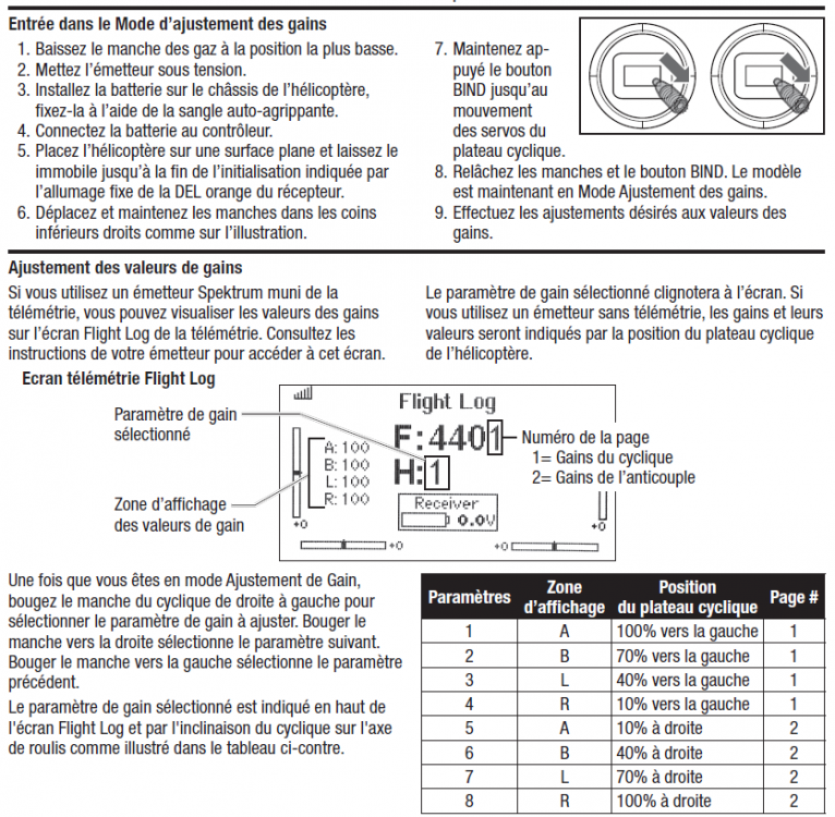

Bonsoir, J'ai vu aussi ce problème sur un 230. Chez Horizon il y a un document qui explique comment calibrer les gyros, ça peut peut-être aider
il faut déjà binder l’hélico et le récepteur grâce au petit plug a mettre sur le récepteur
ensuite pour le mode calibrage sur la notice moi je comprend qu il faut
mettre le stick des gaz en bas
allumer l emetteur
connecter la batterie helico
placer l helico sur une surface plate et attendre que la led orange soit fixe
mettre le manche gauche dans le coin inf gauche et le manche droit dans le coin inférieur droit et maintenir ( quelque soit le mode radio )
appuyer et maintenir le bouton bind jusqu'a ce que les servos bouge
puis relâcher les manches et le bouton bind et procéder a l'ajustement des servos
bon courage et valide ta réussite si cela marche pour que ca puisse servir aux autres

J'utilise une DX8 (V1) en mode 1
j'ai donc suivit ce tableau.
Donc ma grande question est comment arriver à entrer dans les différents modes de réglages.
