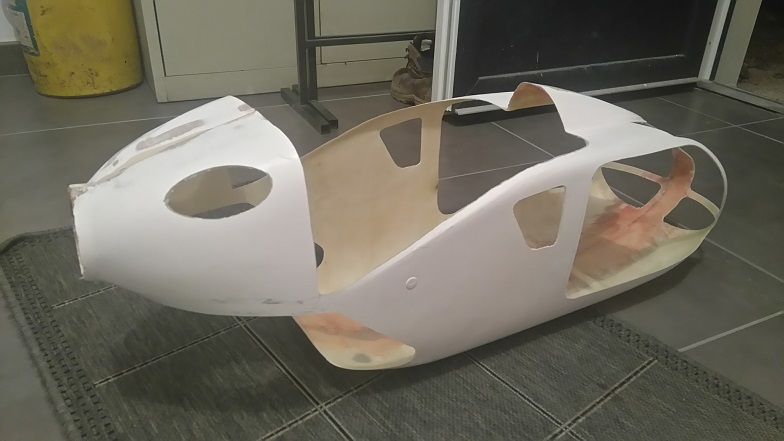

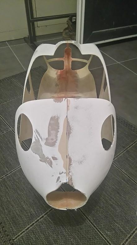

Magnifique Cyril , ça prend de la gueule , j'en veux un !!!!
FRED
splash! et cgcpx aiment ça
  . BLADE 230 S . TREX 600 DFC . UH 1N .  SIKORSKY H34 king pin .

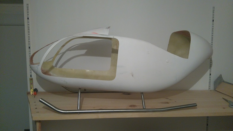

IMPEC CYRIL
reste les vitre latérales et de bas de verrière et on enchaine
garde toutes les chutes
Of Course !
Juste je republie les photos de la page précédente je ne sais pas ce qui c'est passé, on ne les voit plus !
DSC_0352.jpgDSC_0353.jpgDSC_0354.jpgDSC_0355.jpgDSC_0356.jpgDSC_0357.jpgDSC_0358.jpgDSC_0359.jpgDSC_0360.jpg
Etrange !!
Poussin et splash! aiment ça

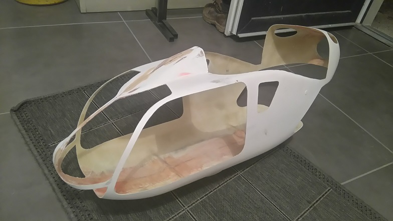

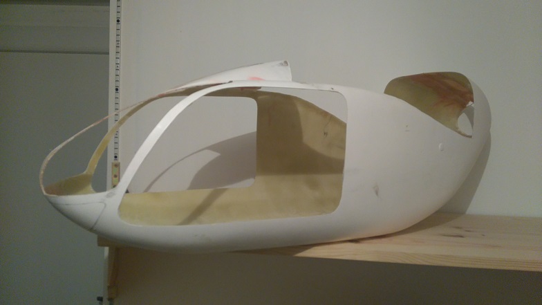

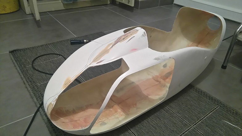

félicitations cgcpx on voit le  pro au travail question comment vas tu faire tes vitrages
cgcpx aime ça
Salut Cyril
Beau travail
C'est une belle dentelle
J'imagine qu'il y aura des renforts

Le 17/11/2016 at 19:19, cdauv a dit :
Salut à tous les deux
C'est du très bon boulot
Par contre je ne comprends pas tout à fait pourquoi tu fais le moule d'un Master alors que tu avais déjà un Master

salut, alors as tu trouvé une réponse ?
@cdauv:
:-D:-D:-D !!! Oui, j'aime ta remarque ! Bien sûr, mais je n'en suis pas encore là. Disons que j'ai beaucoup d'idées, énormément d'idée et que c'est à force de discuter et d'échanger que j'aiguille mes choix. Pour le moment sans renforts, je te l'accorde c'est légé! Sauf que ce n'est pas encore le fuselage final ;-). Celui-ci va de nouveau être moulé et re sorti.
Celui-ci ne va servir qu'a la réalisation des portes et ouvertures (surement qu'il y avait plus court, mais j'apprends tous les jours de mes erreurs)
ah bah voilà ! nos réponses se sont croisées !! ;-)

bon pour pas laisser mon cyril dans l'embarras je vais prendre la réponse :
le but est d'avoir un moule avec tous les ouvrants découpé , donc en empreinte
ce qui va nous permettre de mouler aussi les ouvrants et de ce fait avoir de la pièce de rechange
ce master va aussi révéler les points faible à renforcer par diverse solutions

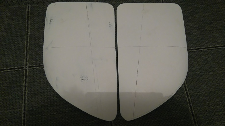

@MD racing:
puisque les chutes sont en fibre, on va se servir de celles-ci pour le PETC par dessus dans le même principe qu'Aimé66 a moulé sa verrière d'Alouette III
MD racing et Poussin aiment ça
Brj, ici les renforts ne se voient pas mais ne pas les oublier car l' aspiration a une tres grande force et fait plier les bords tres,tres facilement.Plus tu mets de renforts mieux c'est.
bonne continuation!

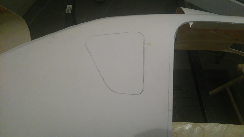

J'ais omis une petite chose.lorsque tu vas mettre des couples dans ta carosserie,ne colle rien dans le nez de l'helico car il te faudra ajuster les couples en fonction de la
position du tableau de bord.Il est plus fcile de poncer du bois que du plastique.

Salut Olive45, merci,
Ok pour le collage des couples je revaliderai avec toi avant, mais de toute manière on a encore un peu de temps.
en attendant, bonne lecture FH à tous.
