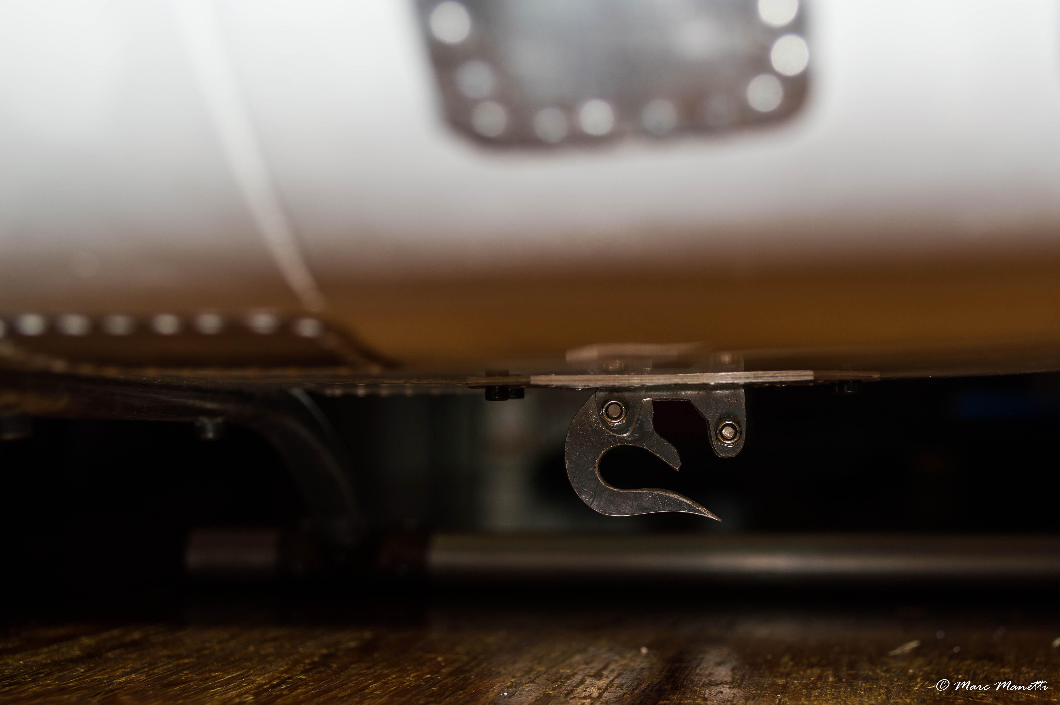

Il m'énerve ce sujet, à chaque fois que je viens je me sens ridicule 😀, encore un super travail que ce crochet, félicitations.

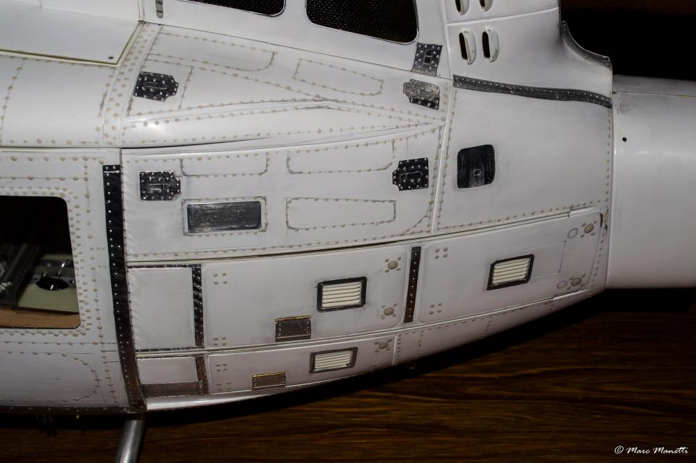

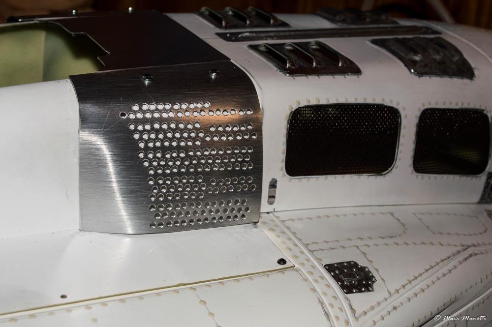

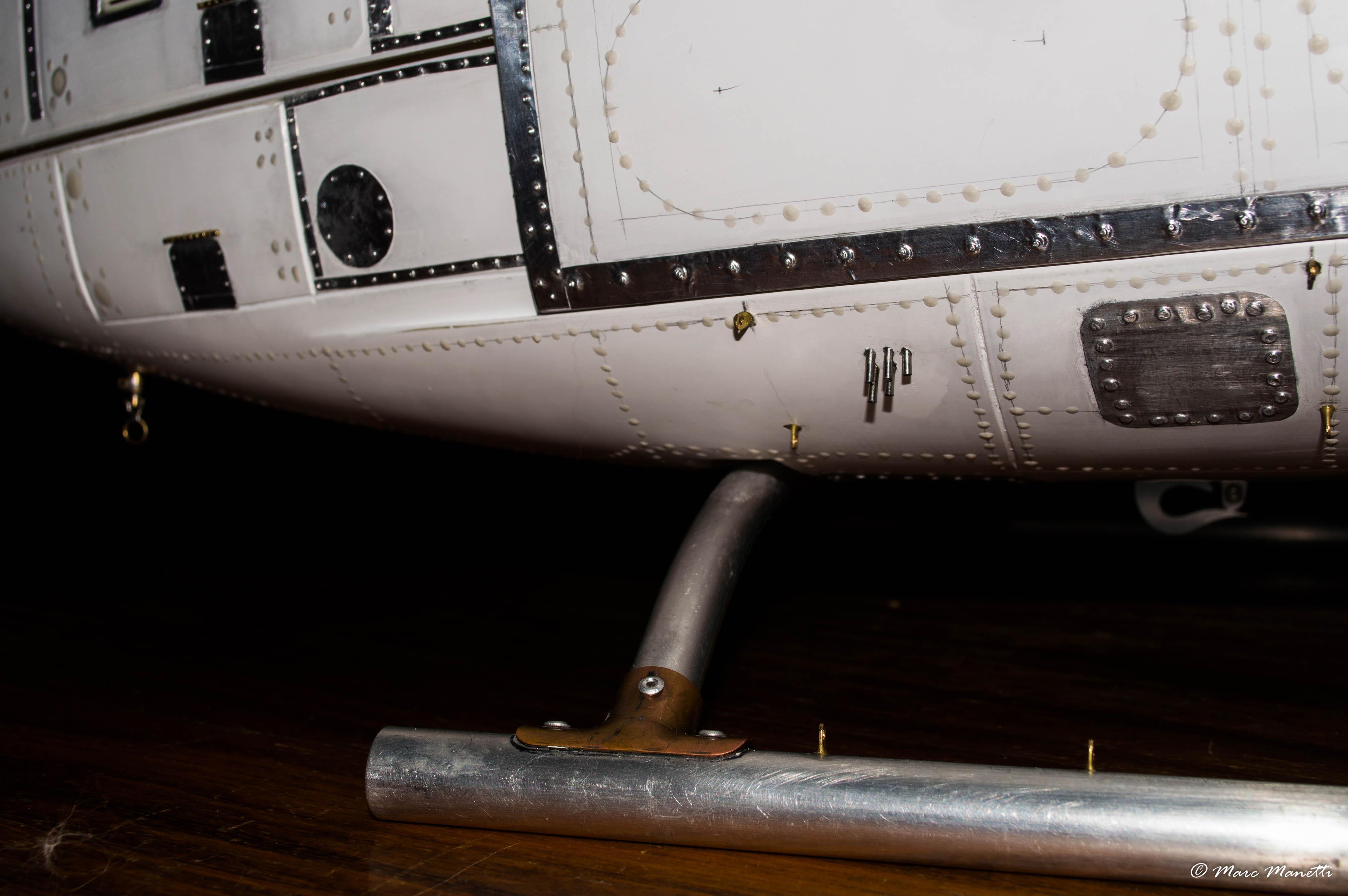

Tes parties alu sur le fuselage sont en quelle épaisseur ? c'est de l'autocollant ?
Cdlt
Salut Gélam
les détailles pour évoquer les trappes de visite etc... sont confectionnés avec des barquettes alimentaire en alu que je lisse et ponce légèrement pour enlever un éventuel vernis. c'est hyper fin 0.05mm donc ultra léger et relativement facile à travailler (coupage,mise en forme, poinçonnage...).
Elles sont collées à la super glu professionnel. (le fuselage a été poncé préalablement à l'eau avec du P1000)
voilà tu sais tout!

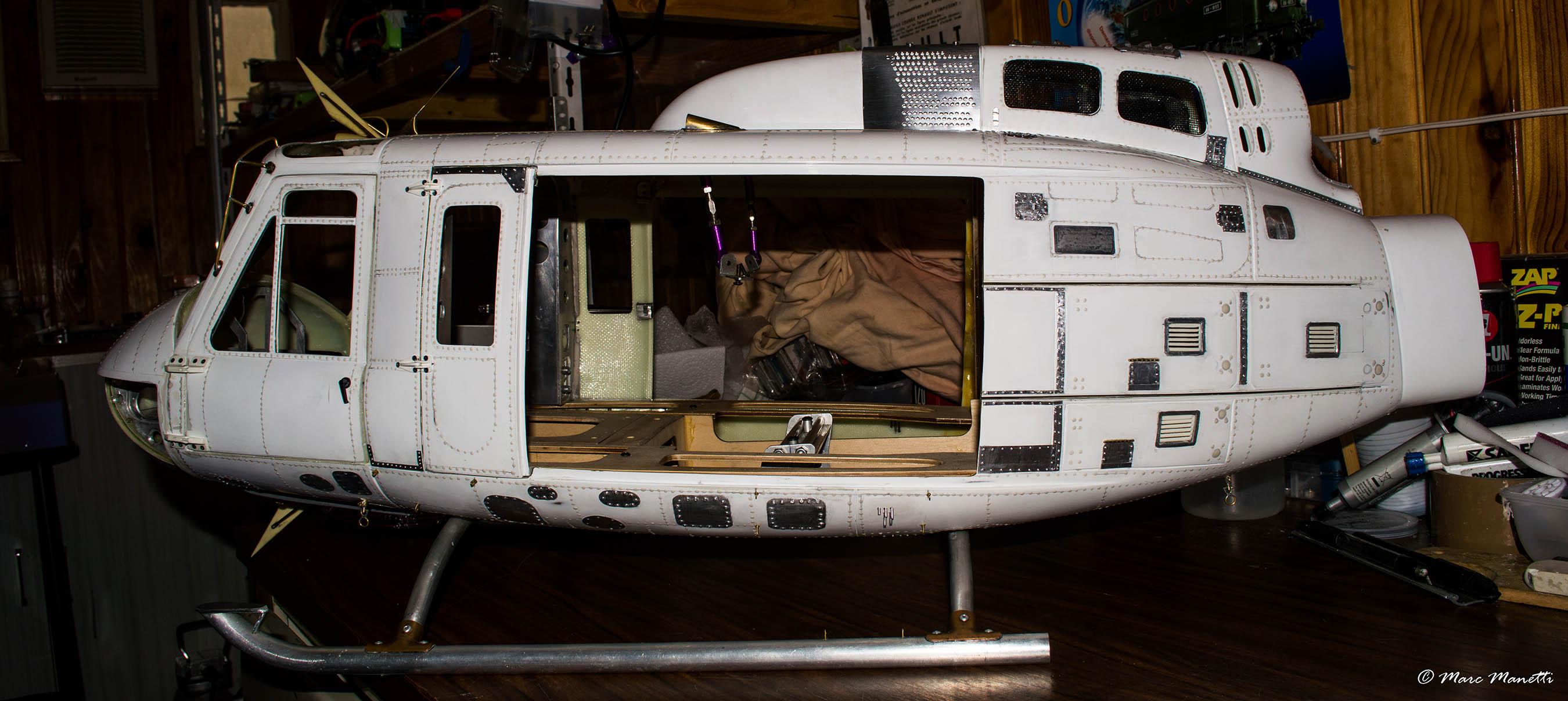

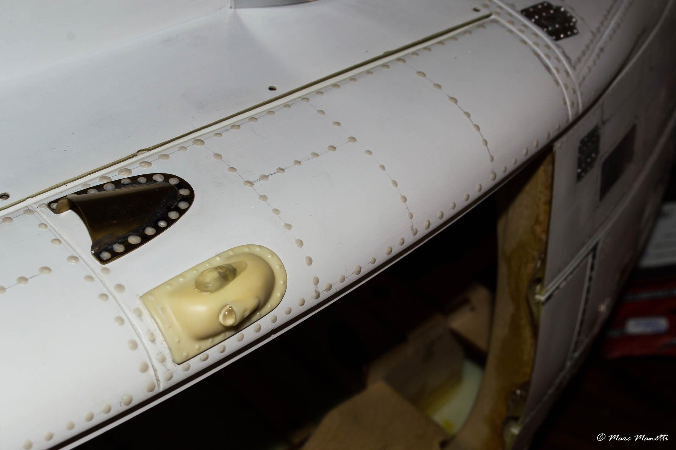

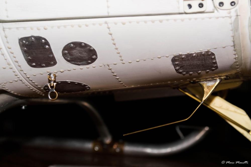

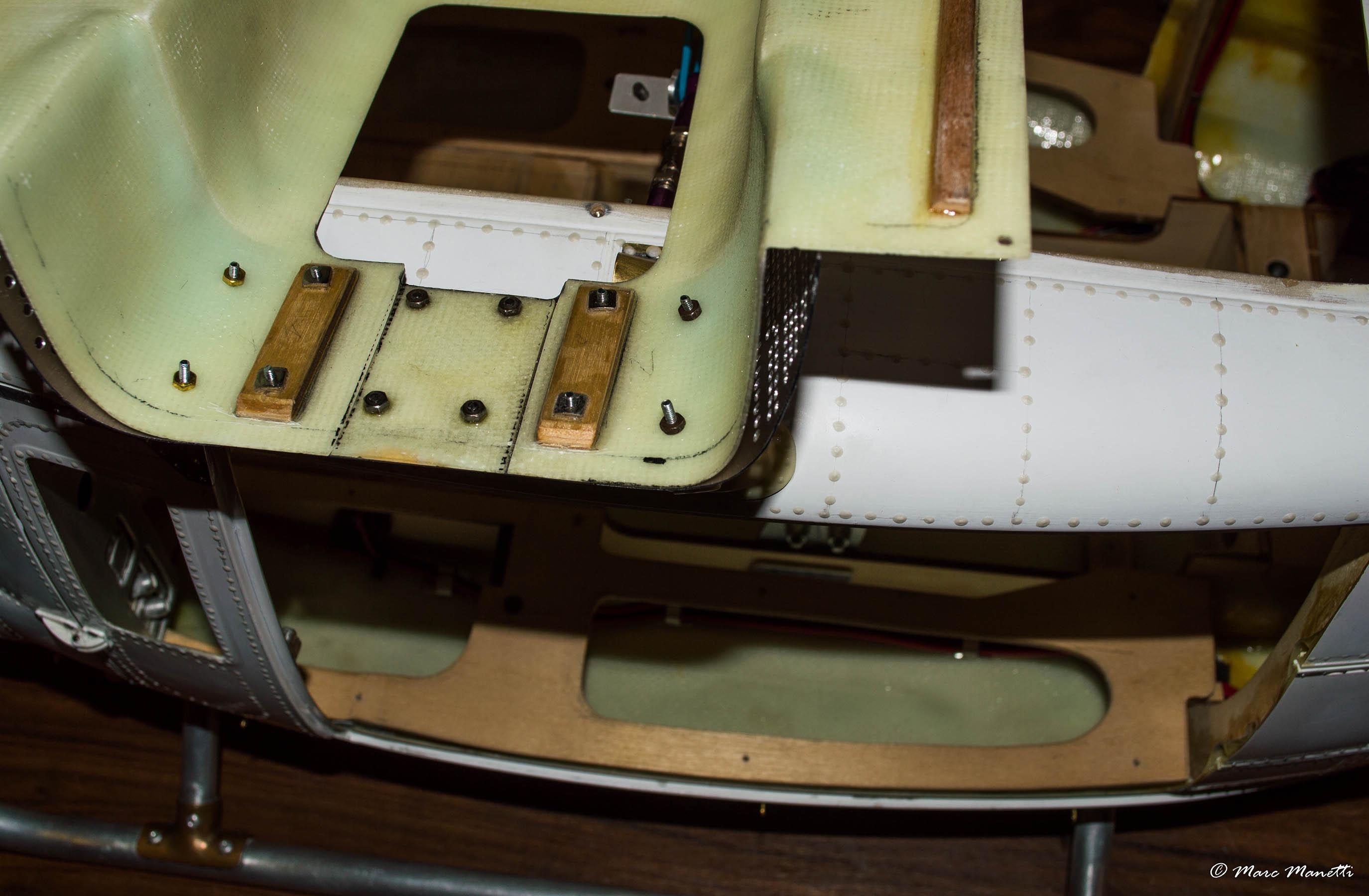

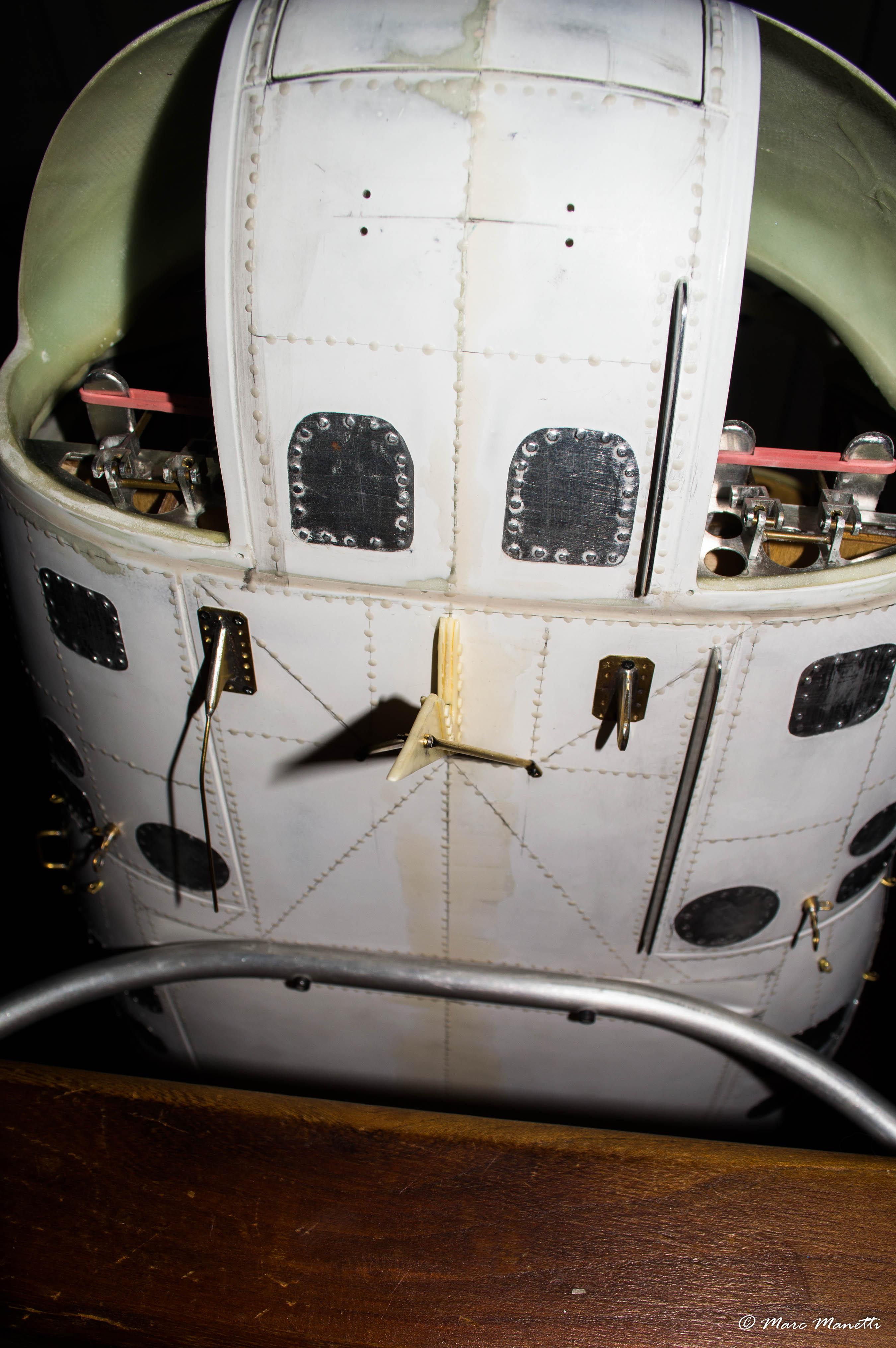

Voilà les photos de l’avancement, avec la création de l’accastillage. Les coupe câbles sont des SSM technik maintenant A.L.K, tout comme les feu de position ( pas encore placés ).
De plus, mis en place des rivets sur la partie avant j'entame maintenant la poutre de queue.
Voilà
@+ Marc

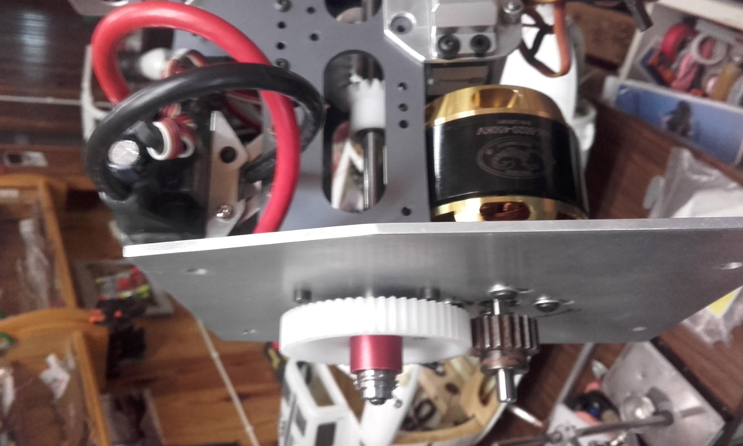

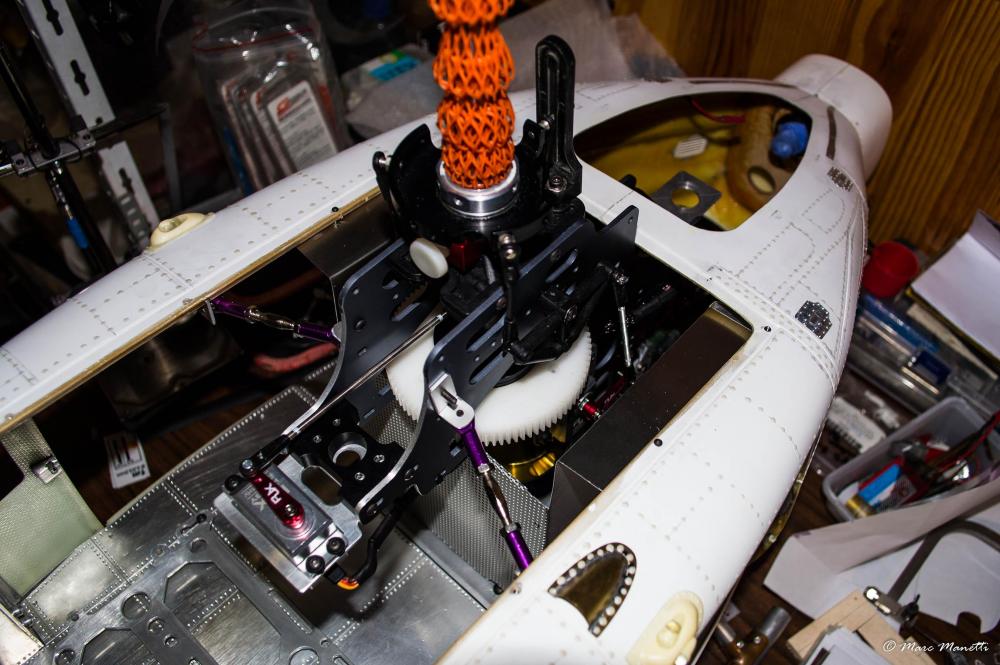

bonjour Diablo très bon travail vous êtes un crack, bien dit je veux vous demander comment vous avez attaché le moteur à l'arbre, quels engrenages vous avez utilisé depuis la conversion du bencin à électrique est par poulie de je veux me rappeler 40 T 15 T? Merci pour votre réponse
La transformation de la mécanique est perso !
le moteur est relié en directe par des pignions  kit 90:18 dents de chez vario, modifié avec une roue libre de sécurité.
j’espère avoir répondu à ta question.
Le ‎08‎/‎04‎/‎2019 à 14:45, Diablo66 a dit :
bonjour encore une fois sr diable merci pour la réponse, mais cette réduction de 90-18 t est la deuxième réduction la première qui est le pignon d'attelage du moteur et la poulie inférieure que vous avez utilisé, il est normalement 40t 15 mais si proche du moteur de la couronne, je ne pense pas que cela peut aller merci
Autant  pour moi je me suis trompé dans la recherche de mes factures !!!!!
Donc, le moteur est monté avec un pignon de 21 dents et la couronne accouplée à celui ci à 58 dents.
Voir photos
