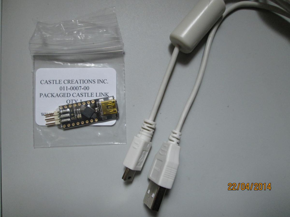

bjr, le viens de recevoir le linck gratuis avec le coupon contenu dans la boite du castle edge hv 120.
je n'avais pas pris le cable à 8$ car le montant de la facture avec le linck gratuis etait de 36;75 $ je trouve ça un peu cher pour un cable.
je m'adresse à tous ceux qui sont en possession du cable pour avoir leur avis.Peut on par exemple se servir d'un cable qui sert normalement pour charger les photos d'un appareil photo sur le PC.
voir piece jointe.
avez vous des infos sur le type de cable.
Aimé.
