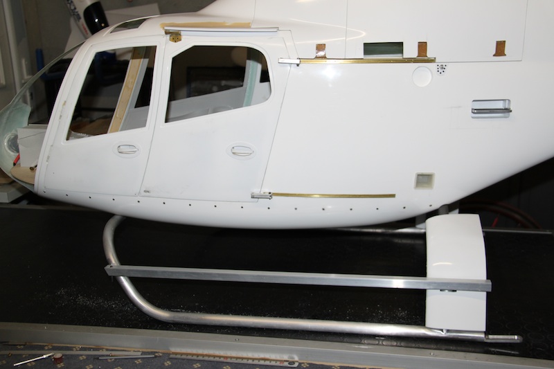

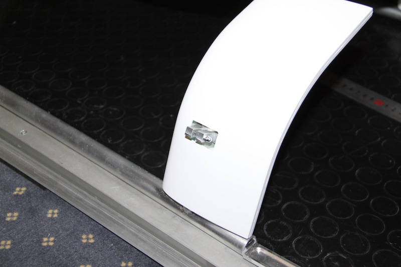

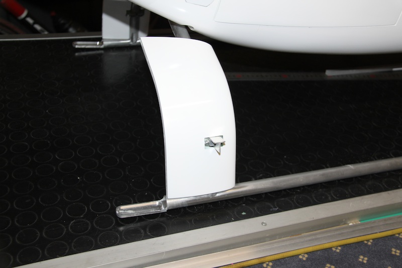

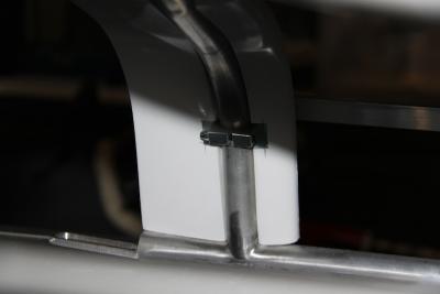

Donc réalisation des supports arrières de la barre supérieure et les patins arrières.
Je vous mats aussi la photos de la commande des palonniers.

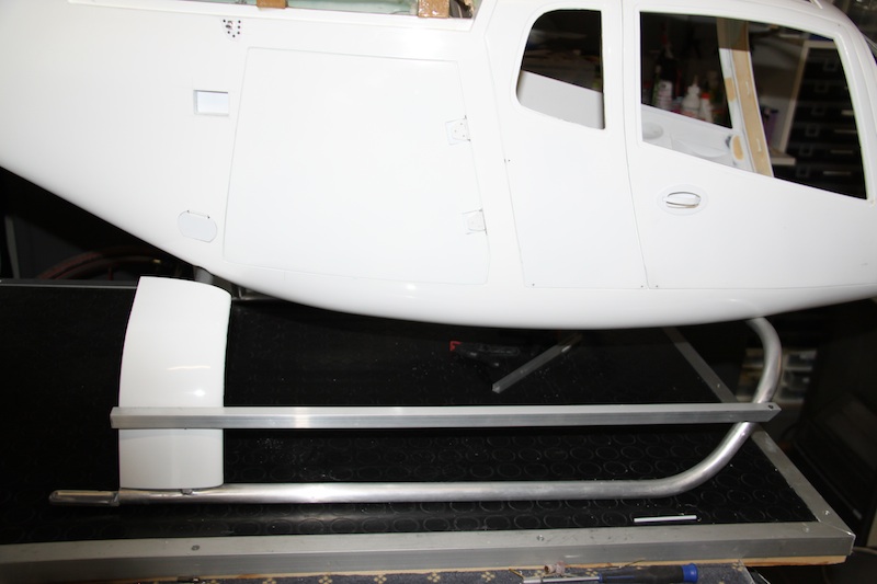

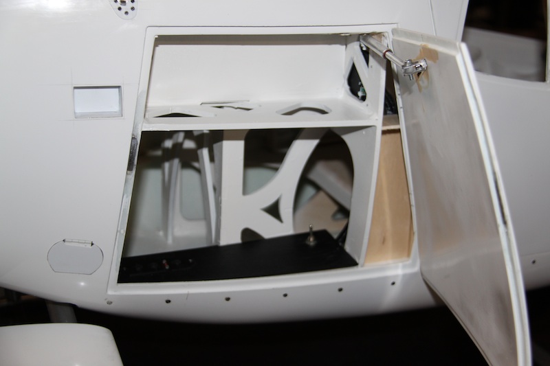

HEllo, je ne sais pas pourquoi mais en fignolant la soute latérale j'ai pensé à Alain  :razz:

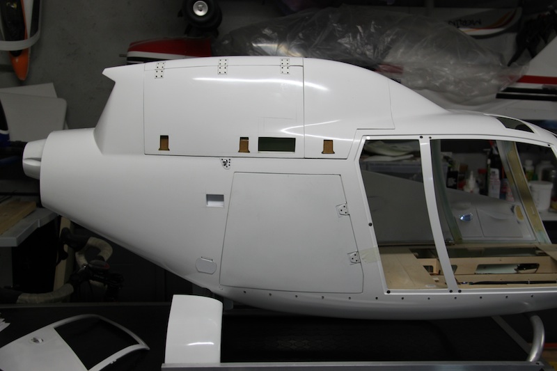

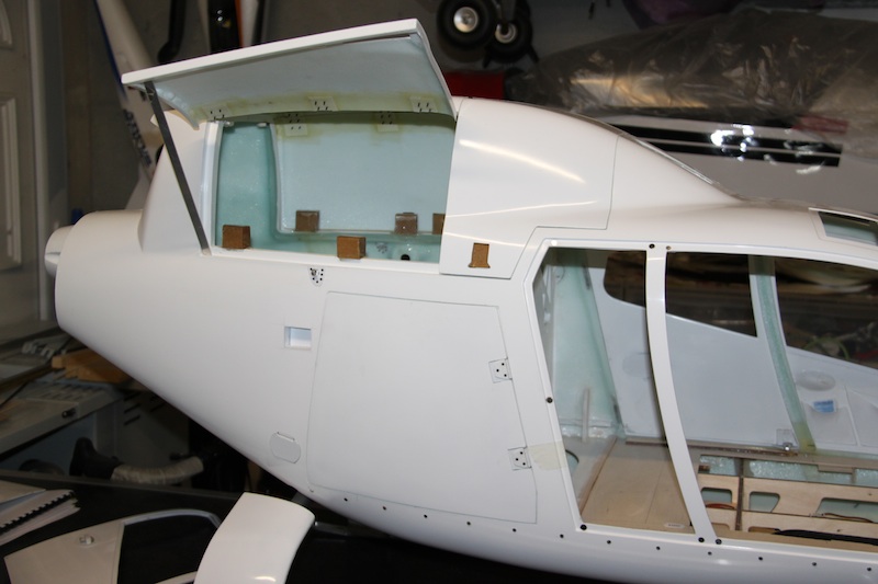

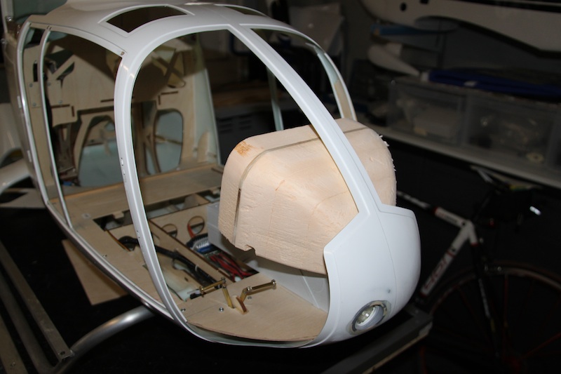

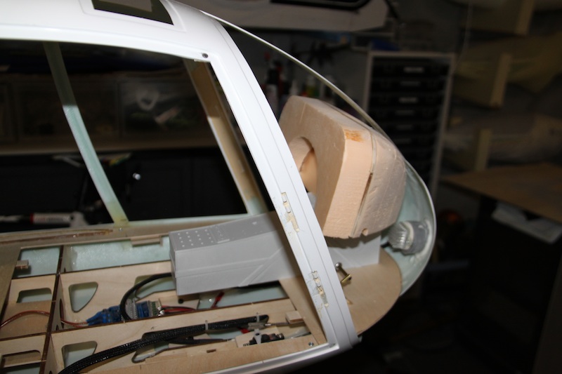

En attendant j'ai préparé la reception des batteries afin quelles soient facilement accessibles.
Je compenserai de l'autre coté avec la pompe et les électrovannes.

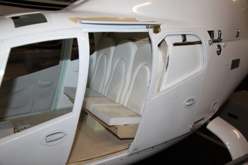

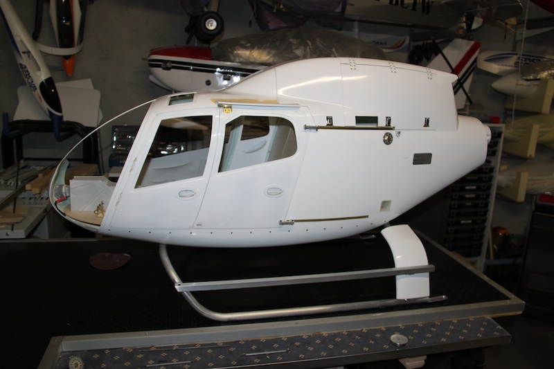

J'ai aussi délimité le dessous du fuselage par les rivets.
Voici quelles photos.

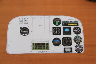

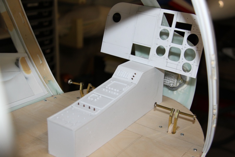

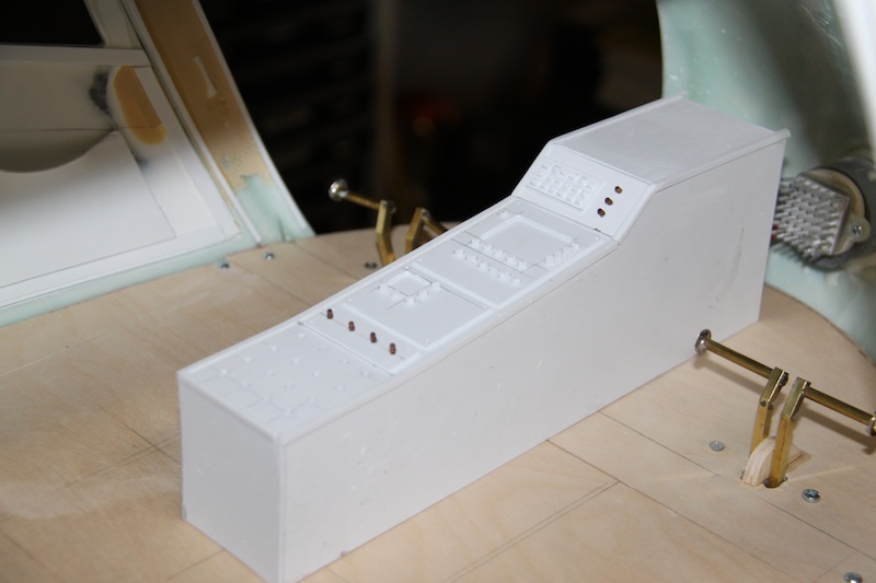

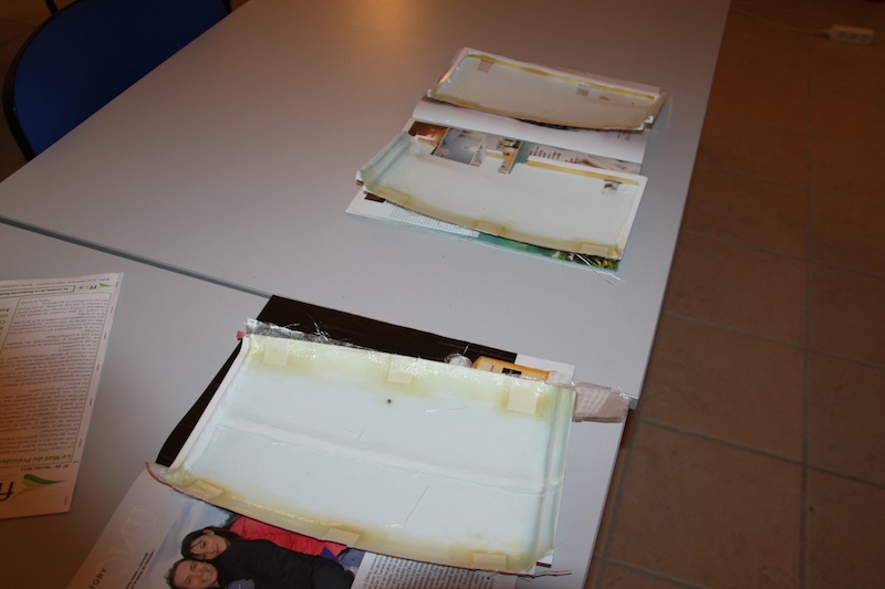

Pendant ce temps, j'ai refait le tableau de bord afin d'en prendre un moule, car figurez vous qu'on ne connait jamais assez ses voisins.
Juste à deux pas de la maison : Franck Carbone qui depuis peu se passionne pour le modelisme.
Et donc , il va faire le moule du tableau de bord avec sa casquette, et la planche de bord,  il ne restera plus qu'a mettre les instruments. :razz:
Il fait des pièces sur mesure pour les motos  mais le modèle réduit ça le branche bien,  il a déjà fait un extra tous carbone. Vous pouvez visiter son site. :|

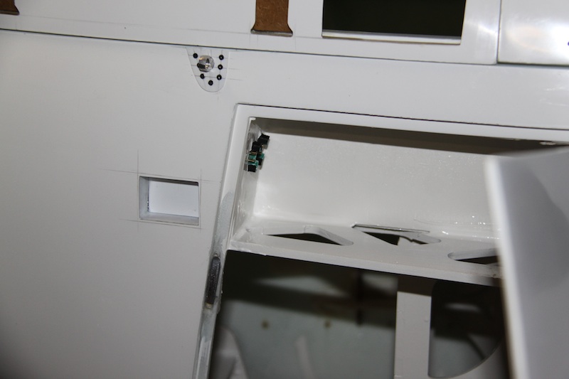

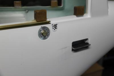

genial t'as fait ce que je n'ai pas osé ni eu le temps de faire sur l'ecureuil :-)
attention a la fermeture de ces trappes fais un vrai verrouillage et pas un simple aimant j'ai deja vu des capots dégager dans les pales en vol ....
si tu veut t'amuser sur le site d'alpenheli dont je me suis inspiré pour l'ecureuil tu as les plans pour des tackets de fermetures maquette et fonctionels. hihi bon courage
