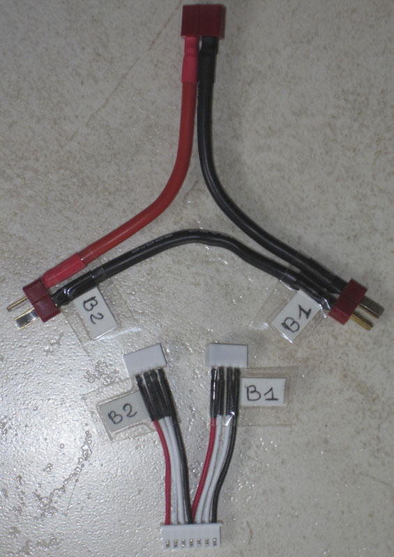

Pour charger 2 lipos 3s en serie (identique en mAh pour les batteries).
Se munir d'un cordon Y d'équilibrage permettant de se connecter sur une seule prise du chargeur et d'un cordon en série pour la charge.
Bien respecter le sens des polarités, si non court-circuit : voir la prise de vue.
Ceci est valable pour du 2s = 4s, 4s = 8s, 6s = 12s et mettre les mAh du chargeur à la valeur d'une batterie
ex : (2x3s à 3000 mAh = 6s à 3000 mAh du chargeur).
