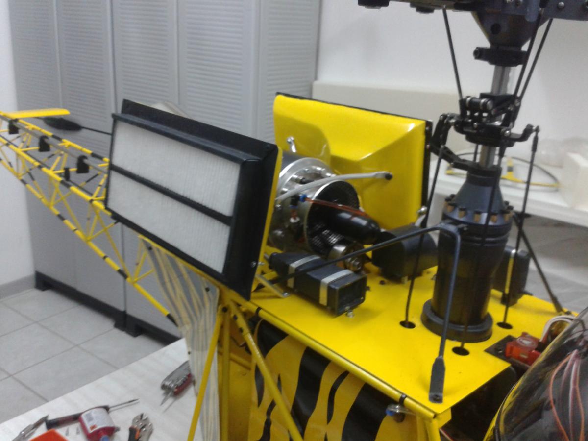

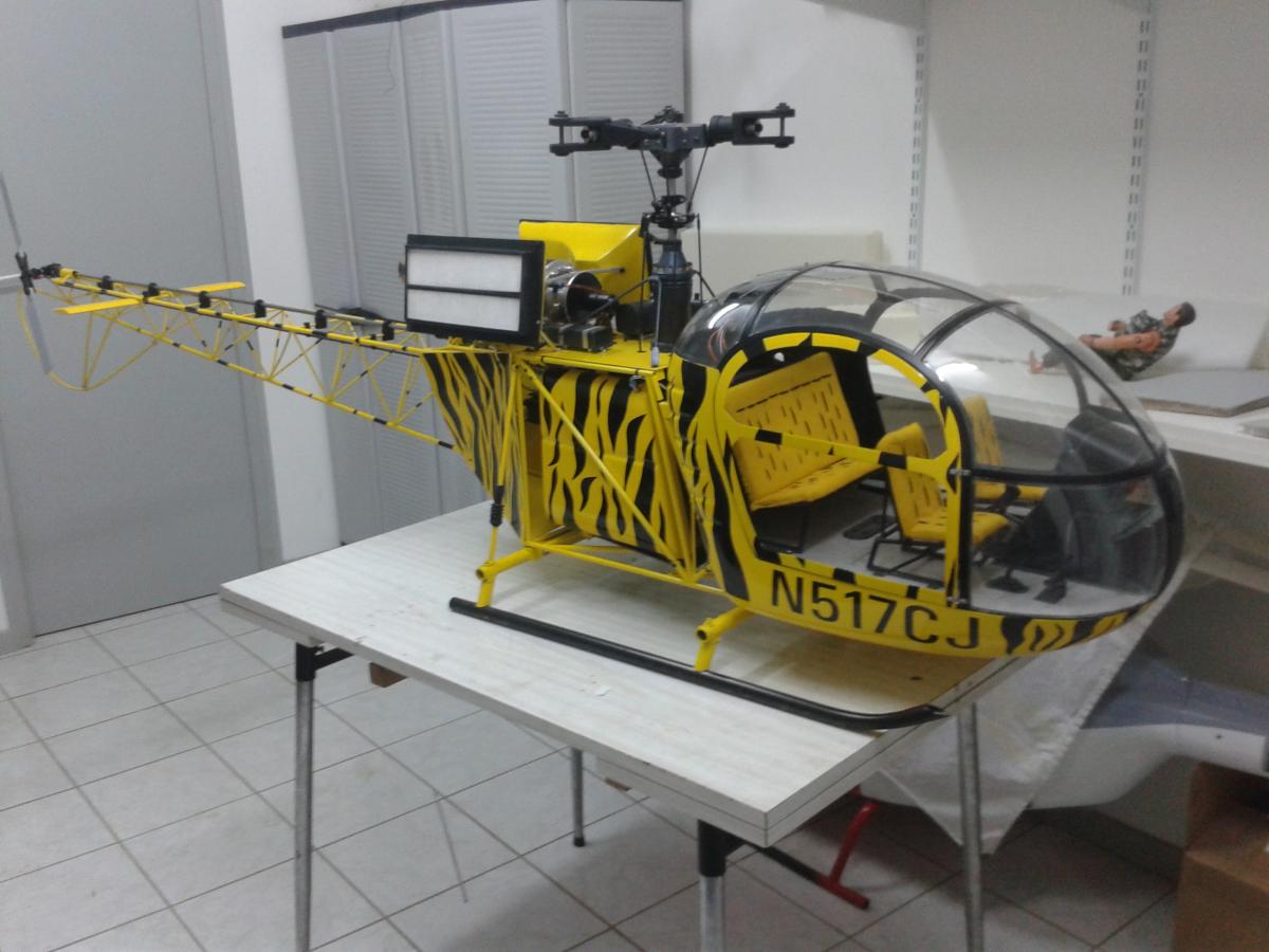

deux autres photos avec tuyere et flanc...............
bonsoir les gas ,cette semaine confection des sieges en tube laiton diam 6mn et 4mn soudés etain recouvert de feutres et couture maison !!!!!!!!!!!!!!!!!photos!!!!!
photos sur le terrain en attendant une video!!!!!
