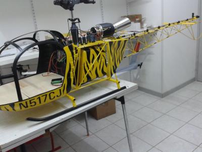

projet d une alouette 2 2.50m costruction perso

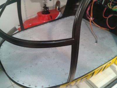

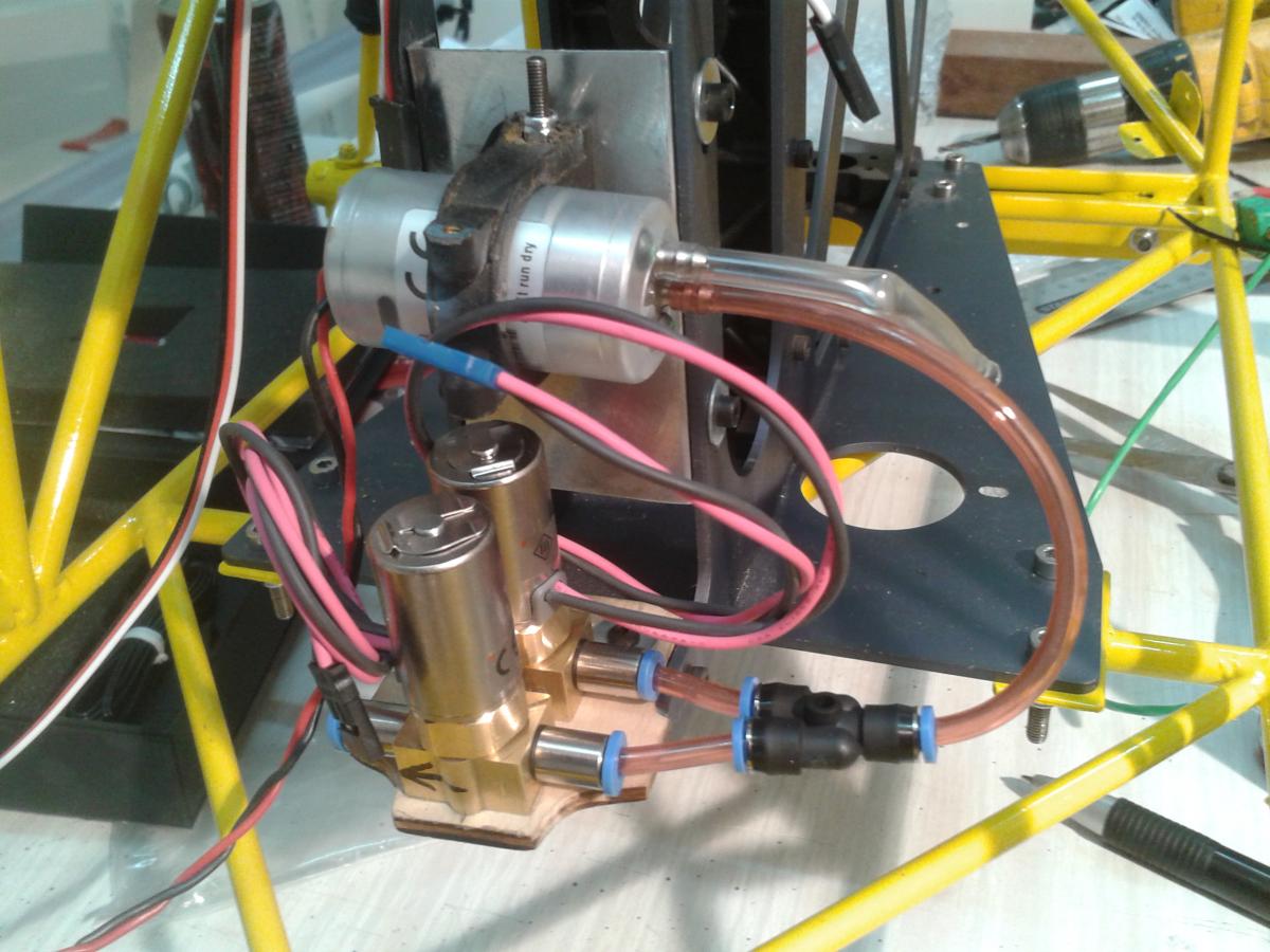

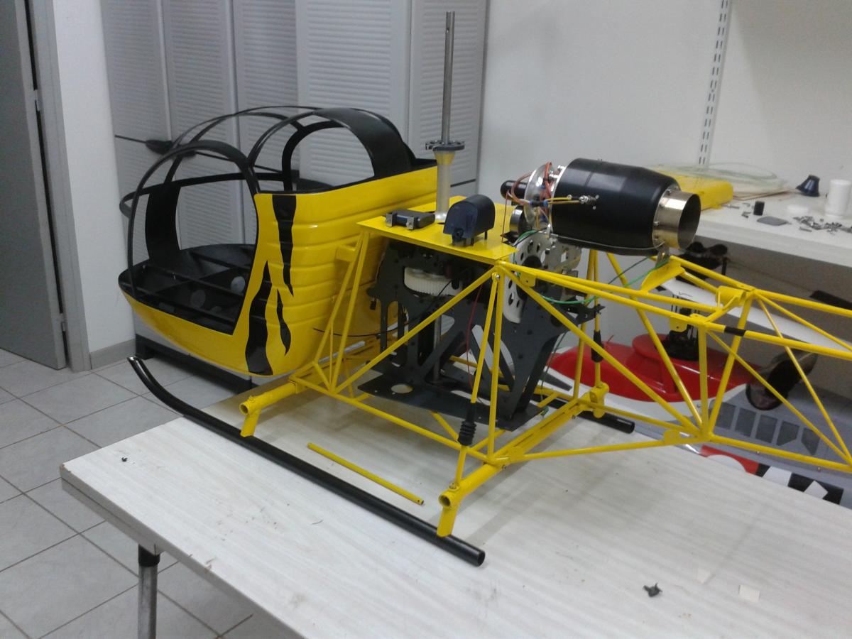

deux autres photos avec tuyere et flanc...............

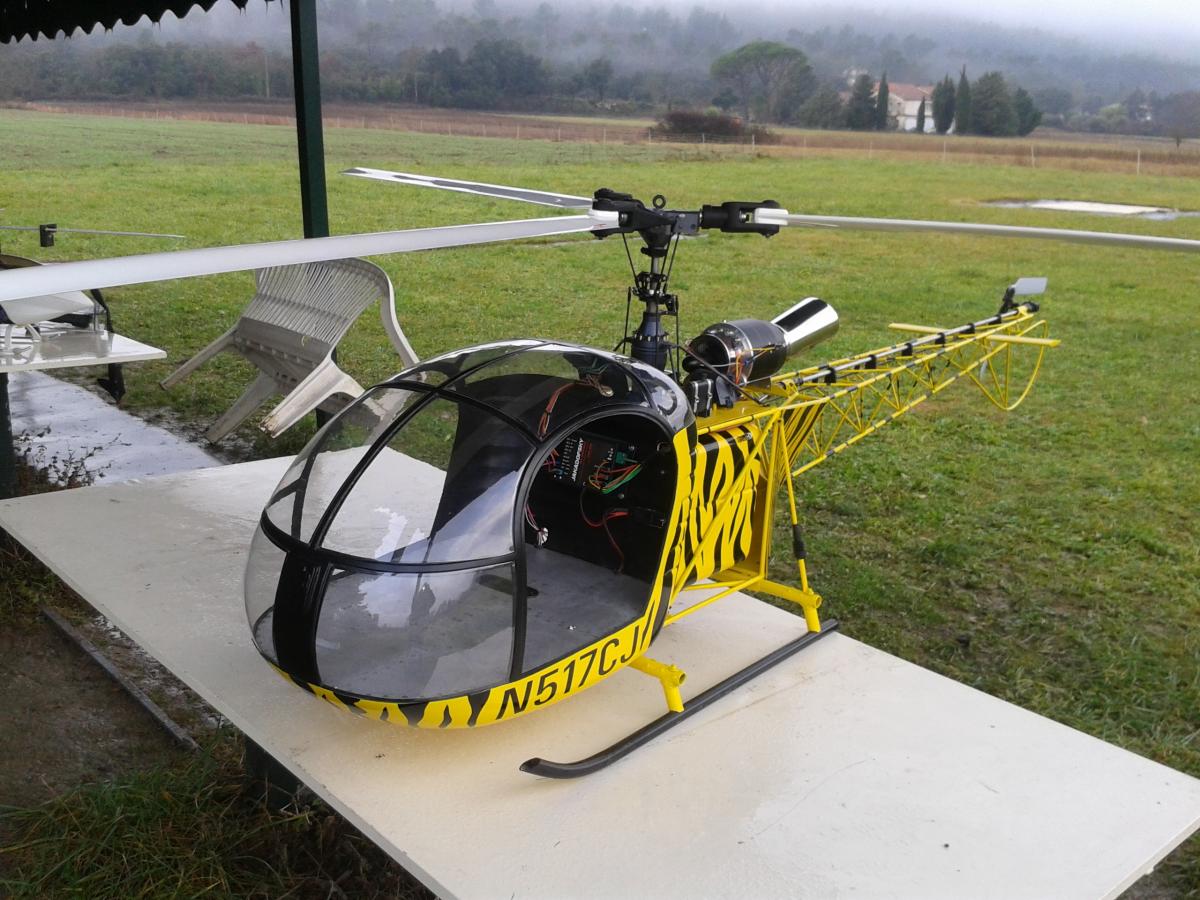

photos sur le terrain en attendant une video!!!!!

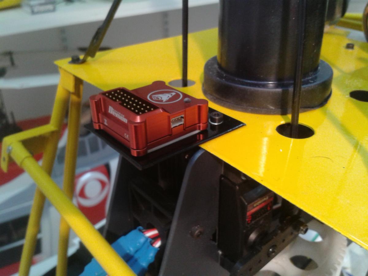

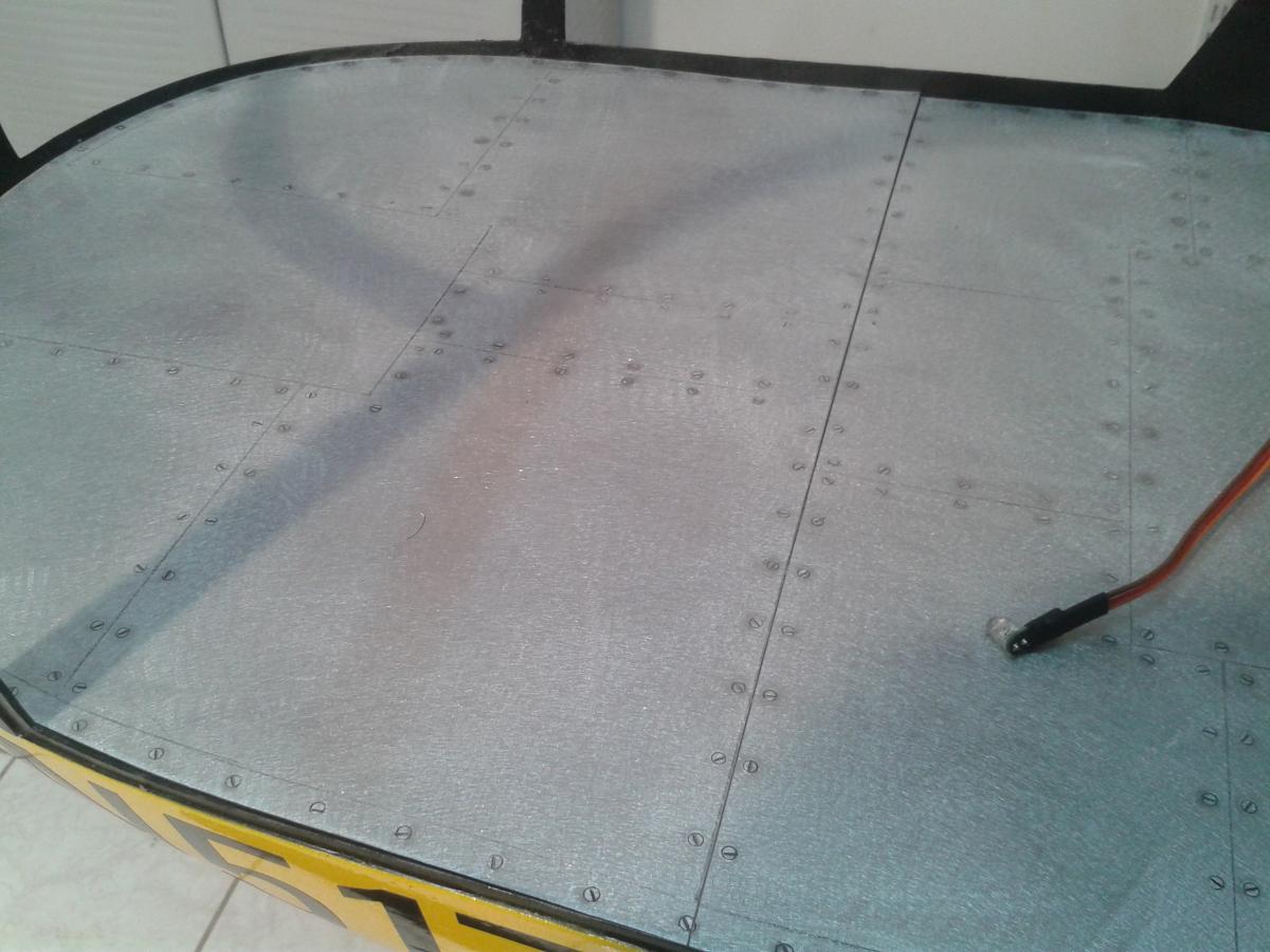

salut a tous , j en suis a mettre les elements electronique .je m adresse donc a ceux qui on monté un lama vario (jaka) pour avoir un conseil ou exemple de l emplacement de toute l electronique ( inters,boitier,accus ,ect .....)cachés sous le plancher ou pas?derriere le siege arriere?en ralongeant les fils ou pas ?enfin la meilleure façon d avoir acces a tout se petit monde sans que cela ne soit trop voyent.
merci d' avance

he ben ,retour du terrain ,pas pu voler cause gros tranblement et apres annalyse et plusieurs recherche on c est aperçu qu un axe de pales est tordu.en effect c est une tete d occasion et je n ai pas verifier.donc demain appel chez wiwi pour commander se fameux axe .

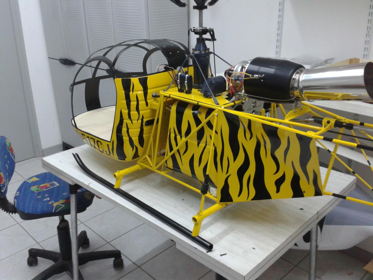

salut a tous ,une photos de l alouette avec les vitres .encore un essai se matin apres avoir changé un axe de pied de pales mais pareil sa tremble ,donc retour a l atelier et en effect j ai demonté les deux autres et ils sont tordu aussi ,tres peu mais pas bon.je les ai changés et ai verifier l axe principal et il  tordu aussi surement du au forte vibration .donc recommande chez wiwi pour un axe tout neuf et bien sur attente de livraison qui vas prendre du temps vue les fetes en plein milieu.
patience !!!!!!!!!!!!
a plus doumé!!!!!!!!
