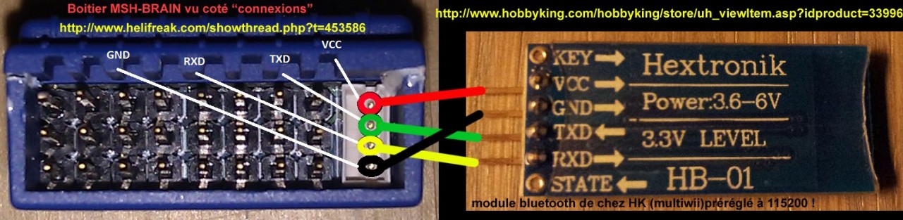

je viens de recevoir le mien... et après essai.... impossible d'utiliser le logiciel 'brain' sur mon android 'galaxy-note1'.
Le module est bien reconnu 'HB01' et pass 1234... j'arrive a afficher la page 'basic' du logiciel brain, mais lorsque je choisis une icone de reglage... l'affichage devient noir et le logiciel plante!
Ce module serait il en 9600??? ou y a t il un parametrage particulier à faire ?
Merci Wiwi, tu as éclairé ma lanterne !
... le cablage... "bon dieux... mais bien sûr..." encore fallait il y penser... :lol:
et j'apporte enfin la BONNE CONNEXION... qui fonctionne !
En fait, la confusion provient du repérage indiqué sur la prise du Brain, sur le site Helifreak:
les indications correspondent en fait aux cables qui proviennent du module Bluetooth... et non aux fonctions du module MSH-Brain.
Donc, avec le module bluetooth "multiwii" de chez Hobby-King, préréglé à 115200... ça fonctionne très bien avec le logiciel android sur mon Galaxy-Note, à condition de cabler comme ci-dessous:

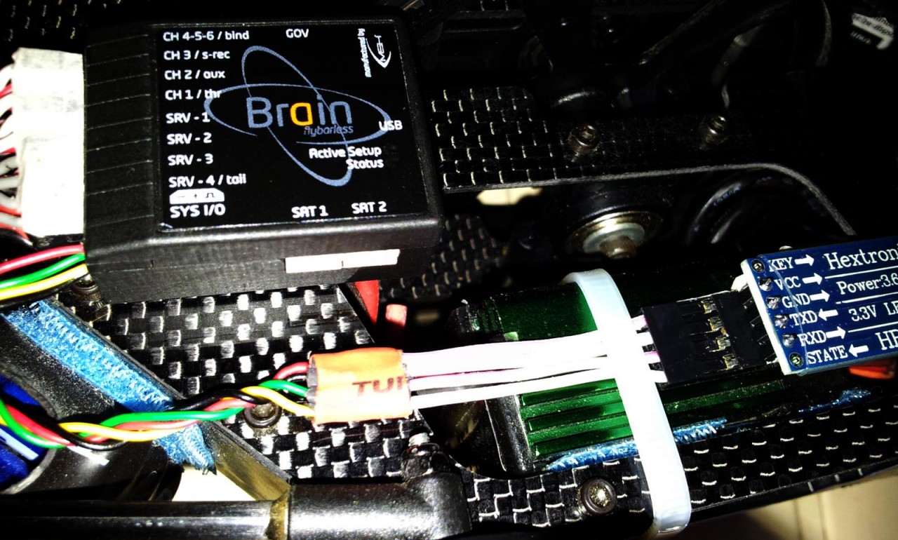

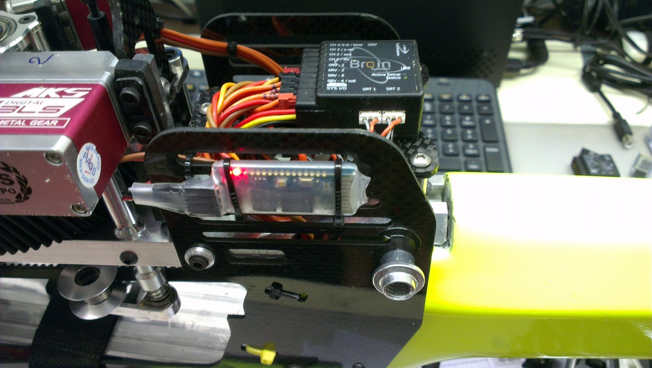

et voici ce que ça donne sur le Protos-500 avec le cable coloré de chez MSH:
Comme quoi, quelque chose de très simple... peut se compliquer bêtement ...
