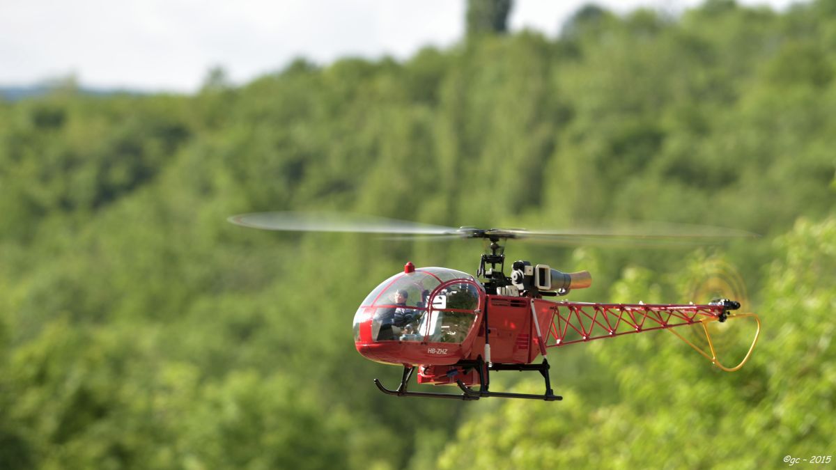

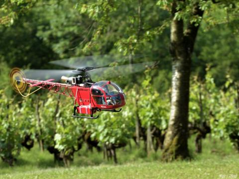

Ci-joint quelques photos sous le soleil…

Salut Laurent
 Bien content de te revoir sur le Forum ,je vois que ça vol bien pour toi ,super ! ,j'espères que l'on se reverra sur les symposiums du coins
 Bons vols à toi et merci de ton partage
