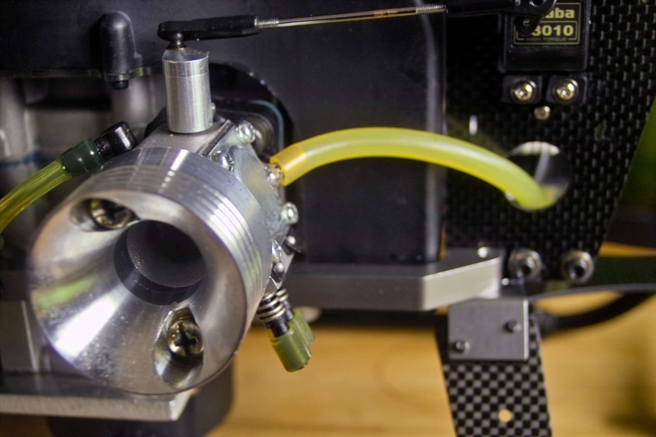

coté moteur ,je vais devoir maintenant solutionner pourquoi je tourne pauvre.
je vois 2 sources: soit mon carburateur est monté trop light :wt644 non modifié .
soit je perturbe le correcteur de pression atmo sans la canopie (ou les 2)
ça m'a couté une petite surchauffe du piston mais rien de mechant.
coté patate, je pense que je dispose d'une reserve correcte pour faire danser le g30.
je pense monter un walbro 1048 que j'ai sous la main(il me donne de bons resultats sur un moteur chemisé en 26cc), il ne dispose pas du pouic pouic mais ça reste facile à amorcer. au moins lui est capable de débiter ce qu'il faut et pourquoi pas lui faire une petite derivation de la mise à l'air vers l'interieur du chassis.

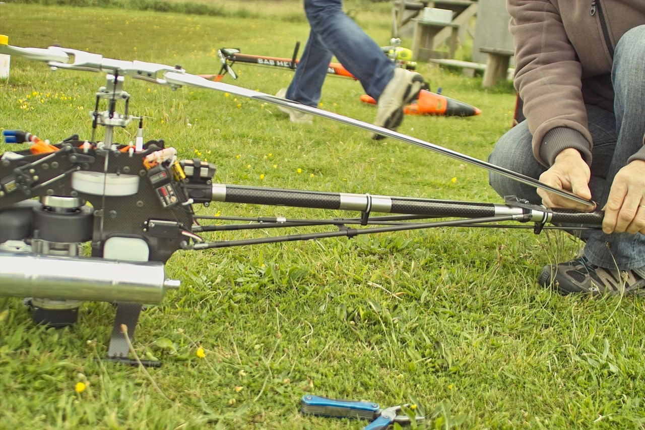

voila quelques photos de la ptite session de vol

au 4eme vol j'ai perdu une vis de hauban ,celle qui mord dans du plastique ,ça a sonné la fin de séance.
il me reste un petit faux rond en bout d'embrayage malgré que le support alu de turbine tourne bien rond.
une photo de la nourrice, elle me rassure et rempli parfaitement son role.

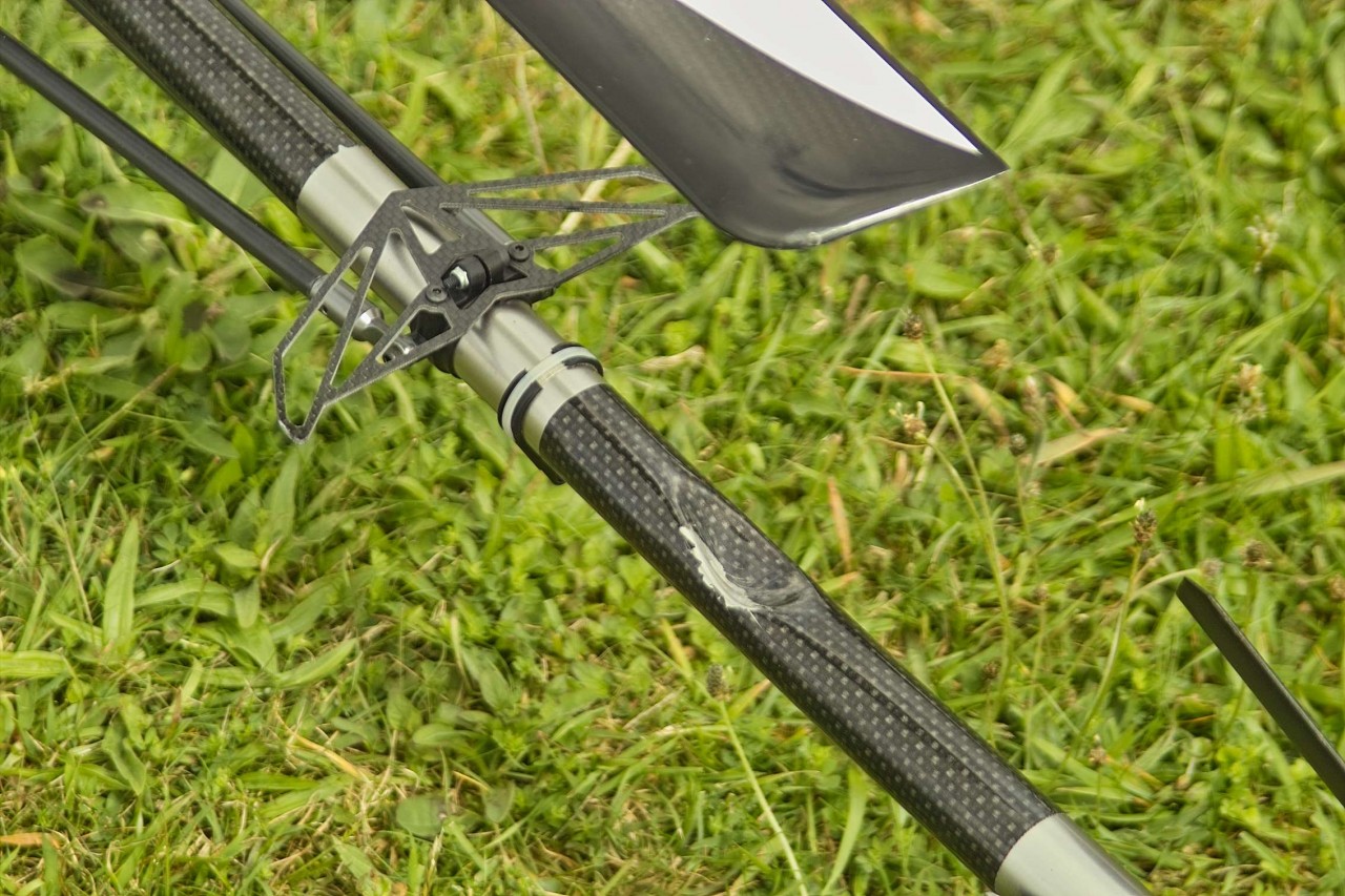

sans forcer avec la main ça touche presque
avec mon goblin, il faut vraiment forcer pour toucher, j'ai jamais osé forcer vraiment pour faire contact
mais la ça le fait presque naturellement
bon la matériel n'as rien a part le tube et sans doute torq tube
mais c'est déja beaucoup, pas de crash
