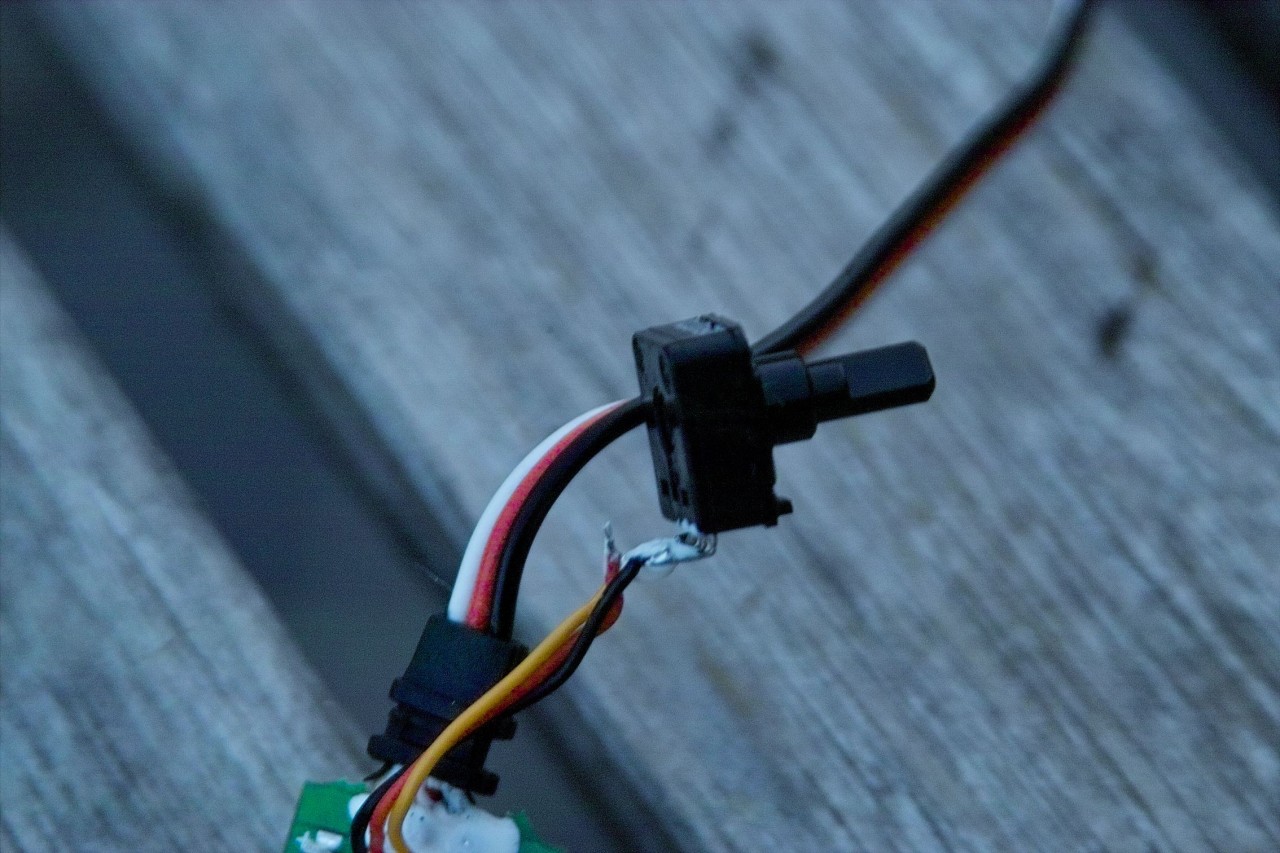

apres disection du servo defectueux eh ben en fait: c'est le potard qui en a pris plein la tronche.il marche ,il marche pas...je l'ai ouvert (le potard) tordu un poil les pattes de contact et ça va bien mieux .
j'avais monté les servos comme le permet la notice et les vis fournies.(trop courtes)
c'est a mon avis une grave erreur: il faut imperativement monter les silent blocs des servos ,j'en fait les frais .là maintenant je doute de mes servos et vais devoir probablement changer le lot . :angry-tappingfoot:
coté visserie ,avec un poil de recul,les empreintes ne sont pas assez profondes ,je me vois mal desserer des vis montées avec du frein filet medium ou hard puisque le light ne suffit pas.
je vais là aussi probablement prendre de la bonne vis BTR avec des grosses empreintes et des rondelles cuvette pour bien les assoir et montage au loctite hard!

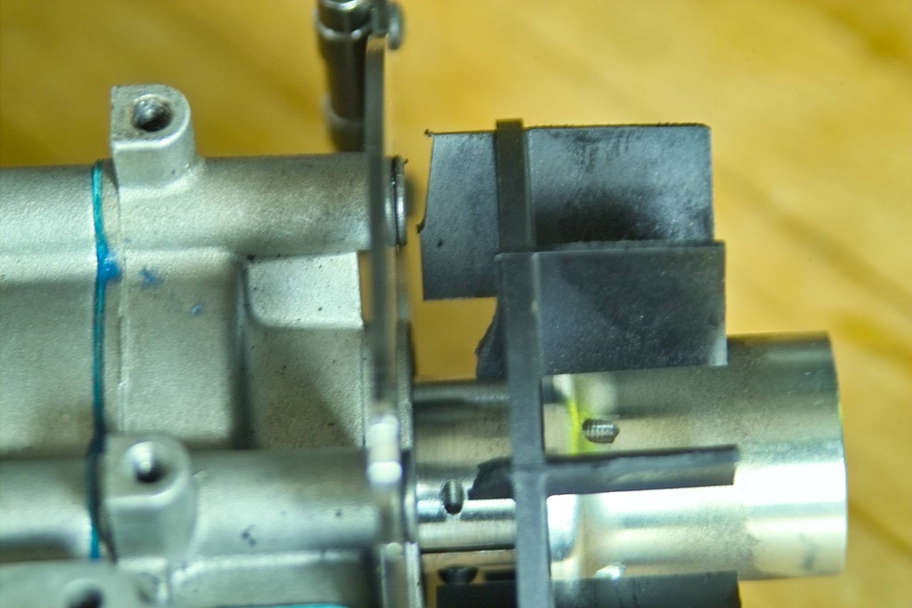

voici une photo de la turbine.
je ne comprends pas :pour moi meme avec une vibration de malade je vois pas comment elle aurait put de déformer de +2mm et venir taper dans les vis tete fraisées juste en dessous.aucune des 4 vis n'est désserée par contre d'origine le faisage est limite, je les aurait vu + encaissées. je ne pense pas non plus qu'un corp etranger se soit glissé dans le corp de turbine: toutes les ailettes sont cassées pareil.

les servos neuf align en cours d'ouverture pour verif des soudures de potards et pose d'une colle souple pour assurer tout ça.

dailleurs: pas un servo n'est soudé de la meme façon et certains sont border line:là c'est réglé.
à se demander si ce sont des enfants qui soudent l'electo align 8O

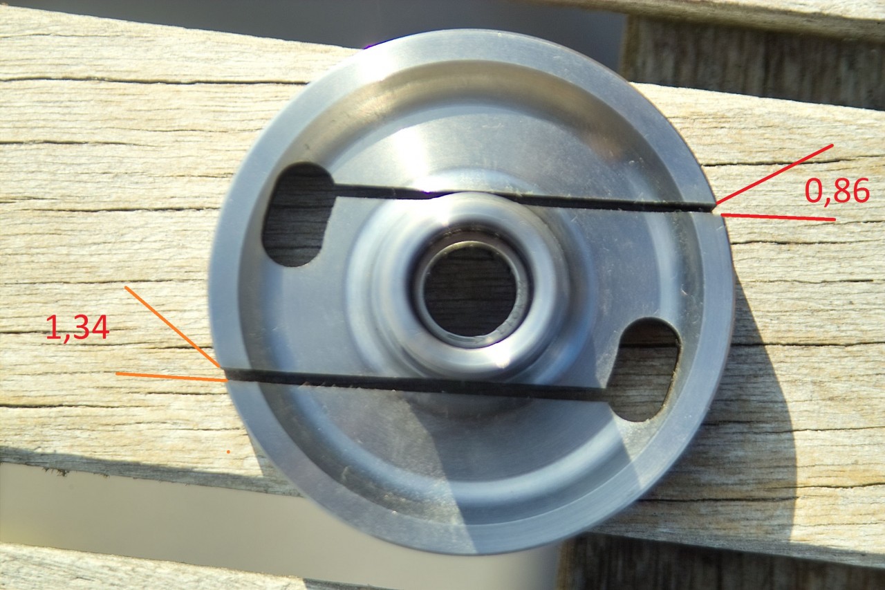

j'ai l'impression d'avoir trouvé l'objet du crime.
l'embrayage ne tourne pas rond sur une demi face et a un faux rond lorsque je le mesure au comparateur
l'ajourage a 0,5mm de difference d'un coté par rapport à l'autre.(ça se vois à l'oeil nu :? )
coté equilibrage lorsque je le fait rouler sur ma table d'induction il a une tendance a vouloir se centrer toujours au meme endroit...(pas glop)
je me rapelle avoir controlé le meme type d'embrayage sur le Rave nitro de Quentin29 et celui ci tournait parfaitement sur toute sa circonférence (toujours au comparateur au 100eme/mm)
ça doit créer un bon déphasage ,à se demander si la masselotte la plus en retrait peut réusir à coller sur la cloche. :techie-studyingbrown:
@+Thierry
tes mesures tu les as prises à la base ou la ou tu l'as marqué ?
peux tu adapter un autre embrayage ?
en plus cette pièce tourne hyper vite donc créer des vibrations de différentes frequences suivant les tours
tu te souviens la petite platine qui maintient la bulle ?
peut etre l'explication des grosses vibrations
quentin
ouaip' la mesure est prise en péripherie.
adapter un autre embrayage ça me branche pas,(à 940 euros le kit nu...) je vais deja voir avec Century France comment regler ce probleme. ils ont été reactifs jusqu'ici.
cette piece est juste probablement hors cotes ,ça arrive dans tout type de production si le controle n'est pas réalisé frequemment.
j'ai juste pas eu de bol mais sur un gasser faut que tout roule,sinon adieu la 3d.
@+Thierry
ça va forcement etre la meme puisque ce sont 2 tronçonages faits avec le meme outil.
moi ce qui m'interesse c'est qu'elle soit symetrique en statique et equilibrée.dans les 2 cas:et c'est pas le cas.

oui mais non
si tu n'embraye pas assez tot tu peux arriver plus loin que la limite élastique de la matière pour toucher ta garniture
comme il n'embraye pas très vite c'est la question que je me pose
car comme tu vas le changer il faut pas que sa le refasse si sa l'a fait déja
sinon, comme tu va le changer et qu'il n'y auras pas de diff de mesure pas d'inquietude
quentin
