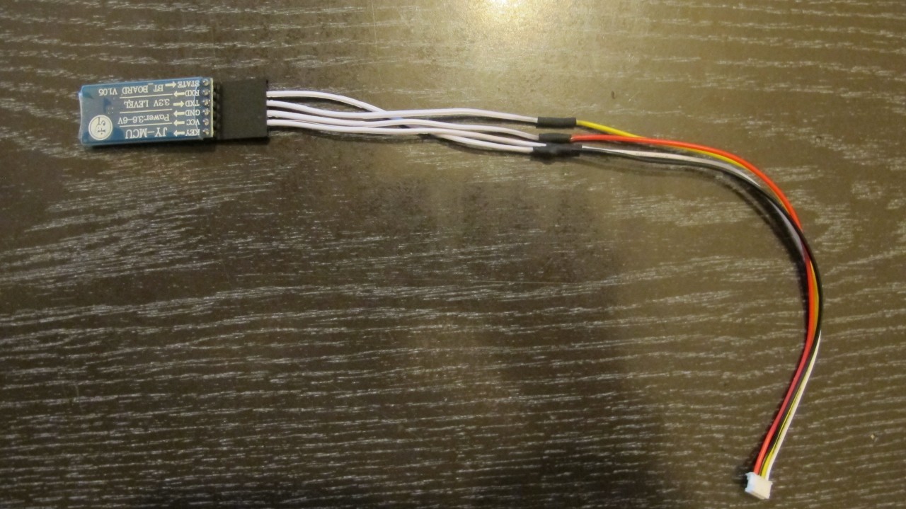

Qu'a cela ne tienne je vais essayer de passer par le BT... En plus je trouve ça intéressant de pouvoir se passer des fils et de profiter de l'appli android quand elle sera dispo.
Donc si je résume il me faut(?):
- http://cgi.ebay.fr/Arduino-Wireless-Blu ... 27d2ab1920 Étant donné qu'il est en 115200bps y a t'il d'autres manipulations à effectuer ou je peux espérer le plug & play?
- http://www.ebay.com/itm/Mini-Micro-ZH-1 ... 1124125153 (6.5 sur 3mm c'est bon?)
Merci pour votre aide.
Sinon tu as l'adaptateur pour multiwii (CRIUS) avec le cable qui est maintenant dispo pour le bancher directement (chez MSH, c'est au catalogue, mais probablement pas encore référencé chez les détaillants, ca doit arriver dans les jours qui viennent).
Mais sinon oui avec ce que tu as mis en lien et avec les bonnes connections, ca devrait le faire (c'est bien du JST ZH).

Quoi qu'il en soit, j'ai commandé le module BT et le câble sur ebay. Y a plus qu'a attendre... :)

J'ai le bt et le câble. Mais j'ai encore un soucis... :(
Le bt est bien reconnu mais quand je lance le soft sur le port (9) du bt il me met "cannot communicate with unit"
Je vois que ça a ouvert 2 ports (9 et 10). Si je vais dans les propriétés des ports, un est à 38400 et l'autre est à 9600.
Cela veut-il dire que le bt n'est pas réglé sur 115200 baud?
Qu'est ce que je fait de mal? :angry-banghead:
hallelujah! Ca marche! :handgestures-thumbupleft:
buddyspike m'a prêté son module BT (un Crius) et c'est passé nickel. Tout grand merci à lui.
J'imagine que le module bt que j'ai acheté n'est pas configuré en 115200. Retour à l'expéditeur.
