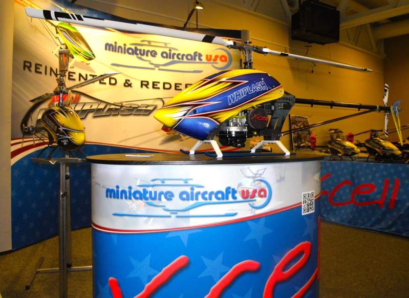

JcC 81 Posted April 30, 2017 Report Share Posted April 30, 2017 Salut cher tous, La v2 va sortir et cerise sur la mousse au chocolat, un kit de conversion V1 --->V2 aussi. Kit à 1100 euros en Allemagne. https://www.miniatureaircraftusa.com/miniair/helicopters/1033-3-whiplash-gasser-II Quelques infos : https://www.helifreak.com/showthread.php?t=776349 cdlt Jc Quote Link to post Share on other sites
steph66 228 Posted April 30, 2017 Report Share Posted April 30, 2017 La modification porte sur l'emplacement de la roue libre. Sur les Whiplash V1 (élec, nitro et gasser), la roue libre a été intégrée au pignon moteur, ou à la cloche d'embrayage. Le problème qui est apparu, essentiellement sur les gasser survitaminés qui sont très coupleux c'est que la roue libre tournait aussi à 15.000 tours/minute ce qui pouvait la faire glisser. Et le couple du moteur gasser finissait de casser la roue libre (pièce à 100e). Moi ça m'a arraché les dents de la couronne 2 fois (la couronne fait pas loin de 15mm d'épaisseur ) Devant la morosité ambiante de l'hélico RC, c'est bien que le nouveau Miniature Aircraft ait repris le développement de ses hélicos Longue vie à MA ! raptor90 1 Quote Link to post Share on other sites
