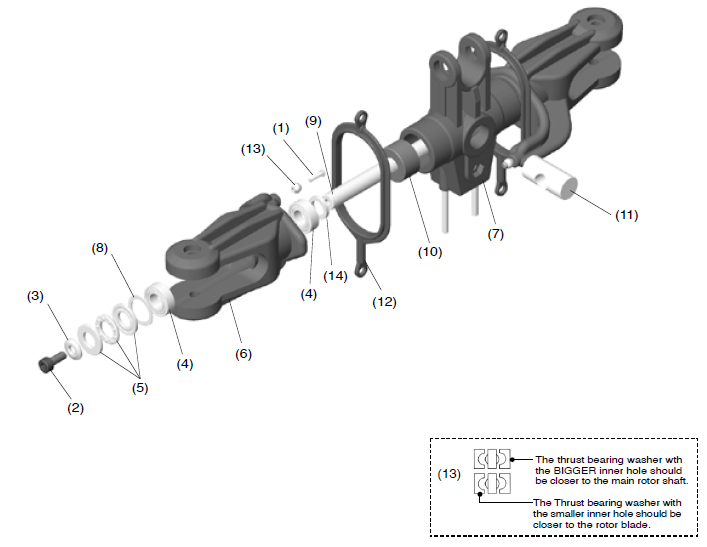

à tout hasard, les butées à billes sur l'axe de pieds de pales ne sont elles pas montées à l’envers ?
Si c’est le cas, lorsque le rotor est en rotation, il est possible que la force centrifuge empêche le décollage. (Norbert en a déjà fais l’expérience sur son Rave Ballistic)
Dans les pieds de pales, tu as des roulements à billes et des butées à billes.
Les butées à billes sont composées de 2 flasques et d'une couronne avec les billes.
Les deux flasque sont percées mais les trous ont des diamètres différents. regade sur la notice, il doit être spécifié le sens de montage. la flasque avec le trou le plus grand est monté coté moyeu rotor, et la flasque avec le trou le plus petit coté pale.
Si les flasques sont inversées (même sur 1 seul pied de pale, c'est pour ça qu'il faut démonter les deux) alors quand le rotor tourne, la butée à bille se bloque et empèche la rotation du pied de pale...
Logiquement, les butées sont montées juste après les rondelles (comme sur le plan du message au dessus, donc pas besoin de sortir les roulements.
Si toutefois tu souhaite les sortir, moi je passe la pointe du tournevis dans le roulement et je fais levier pour le sortir (comme un décapsuleur).
Pour les roulements intérieurs, je pousse avec le tournevis depuis le coté opposé du pied de pale

pour contrôler, rassemble les 4 flasques, tu les glisses un par un sur l'axe de pied de pale.
En prenant chaque flasque entre deux doigts, tu dois sentir que certains ont plus de jeu sur l’axe que d’autre.
Tu regroupe les deux qui ont le plus de jeu et les deux qui ont le moins de jeu.
En suite, tu remonte sur l’axe, du coté ou il te reste la vis + rondelle et dans cette ordre, un flasque avec le moins de jeu, un anneau à billes, un flasque avec le plus de jeu, une rondelle de calage, un roulement (ou le pied de pale si tu n’as pas démonté les roulements), le pied de pale, un roulement, une petite rondelle de calage, un amortisseur, le hub un amortisseur, une rondelle de calage, un roulement, le 2eme pied de pale, un roulement, une rondelle de calage, un flasque avec le plus de jeu, un anneau à billes, une rondelle avec le moins de jeu, la rondelle de blocage et enfin la vis de blocage.
