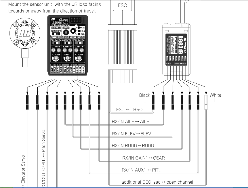

Par contre le fait de brancher la prise blanche du contrôleur sur le BeastX en "Sys" cela ne marche pas :naughty: J'avais le servo de l'aileron qui dansait la "labada" :banana-dance:
A moins de faire un réglage en plus (que je ne connais pas) j'ai débranché la prise blanche :think:
La lambada ? T'as dû faire une sacrée soirée ! ;)
Plus sérieusement... Ton câble ne frotterait pas contre une partie conductrice ? ( on sait jamais ). Branché dans le bon sens ?
Cela devrait fonctionner... Puisque que le courant repart dans les cables allant au récepteur et alimentent celui-ci... Lorsque j'avais un Gryphon 5010 ( linéaire à double sortie ). Je branchais une sortie sur le récepteur et une sur le Beastx sur la prise " Sys ", et pas le moindre problème

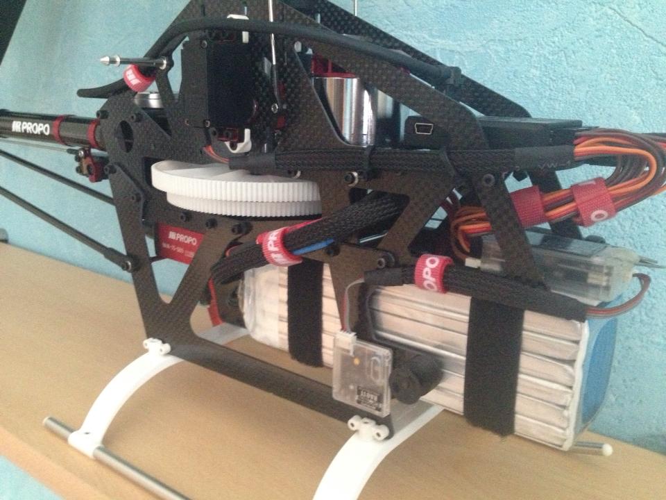

Si c'est le même tube que celui que jai eu dans le kit de transformation de mon Airskipper, tu en as pour un moment... Comme la graisse est vraiment très collante j'ai graissé avec un petit pinceau toute la couronne. Il s'agit de mettre un film, pas plus. Et la viscosité permet à cette graisse de rester, même après de nombreux vols.
Le résultat est nikel :handgestures-thumbupleft:
Moi j'attend d'autres petits scrach rouge JR pour attacher mes fils et se sera nikel aussi.
