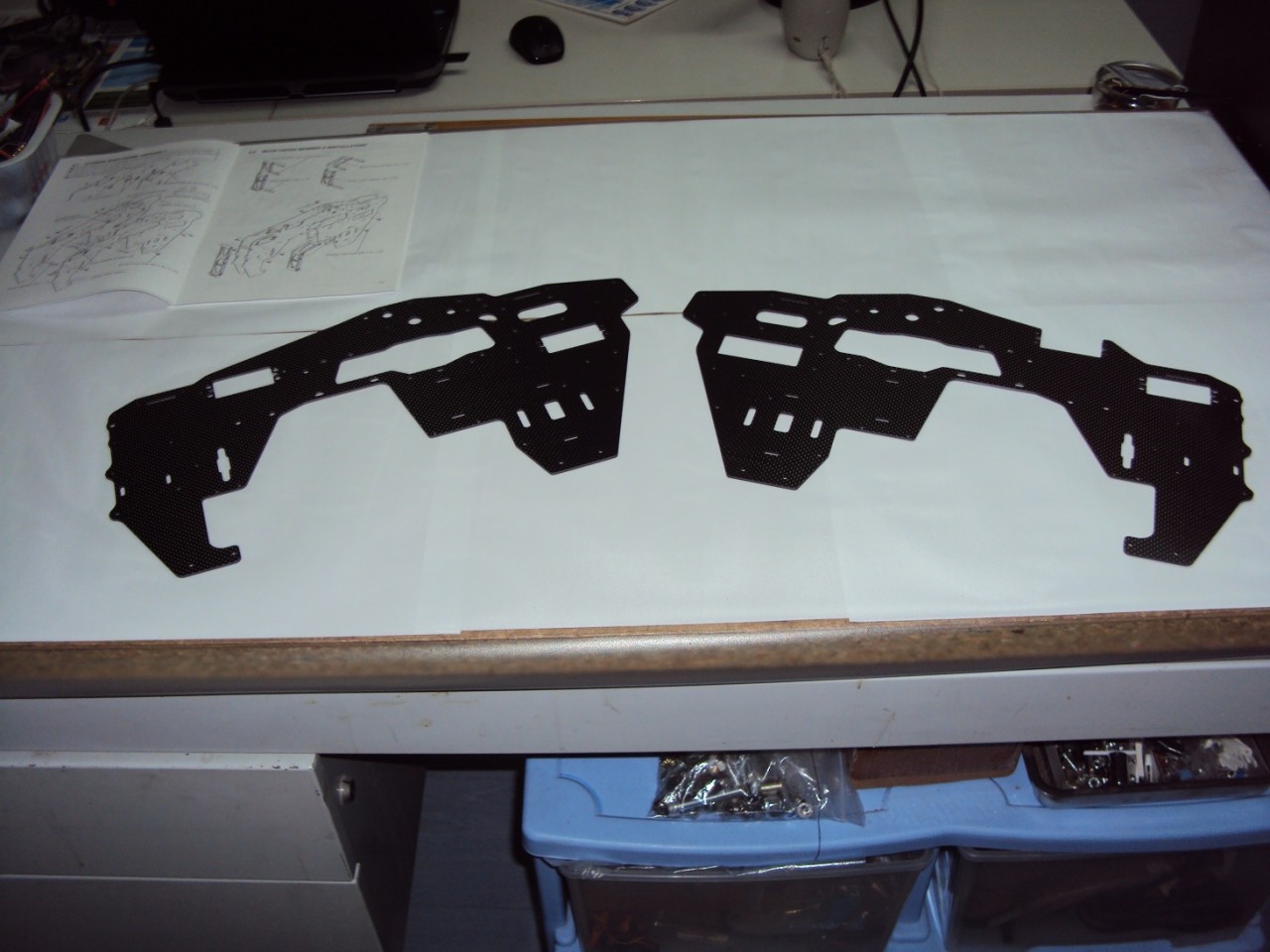

Bon, hier j'ai avancé un peut le construction voila quelques photos:

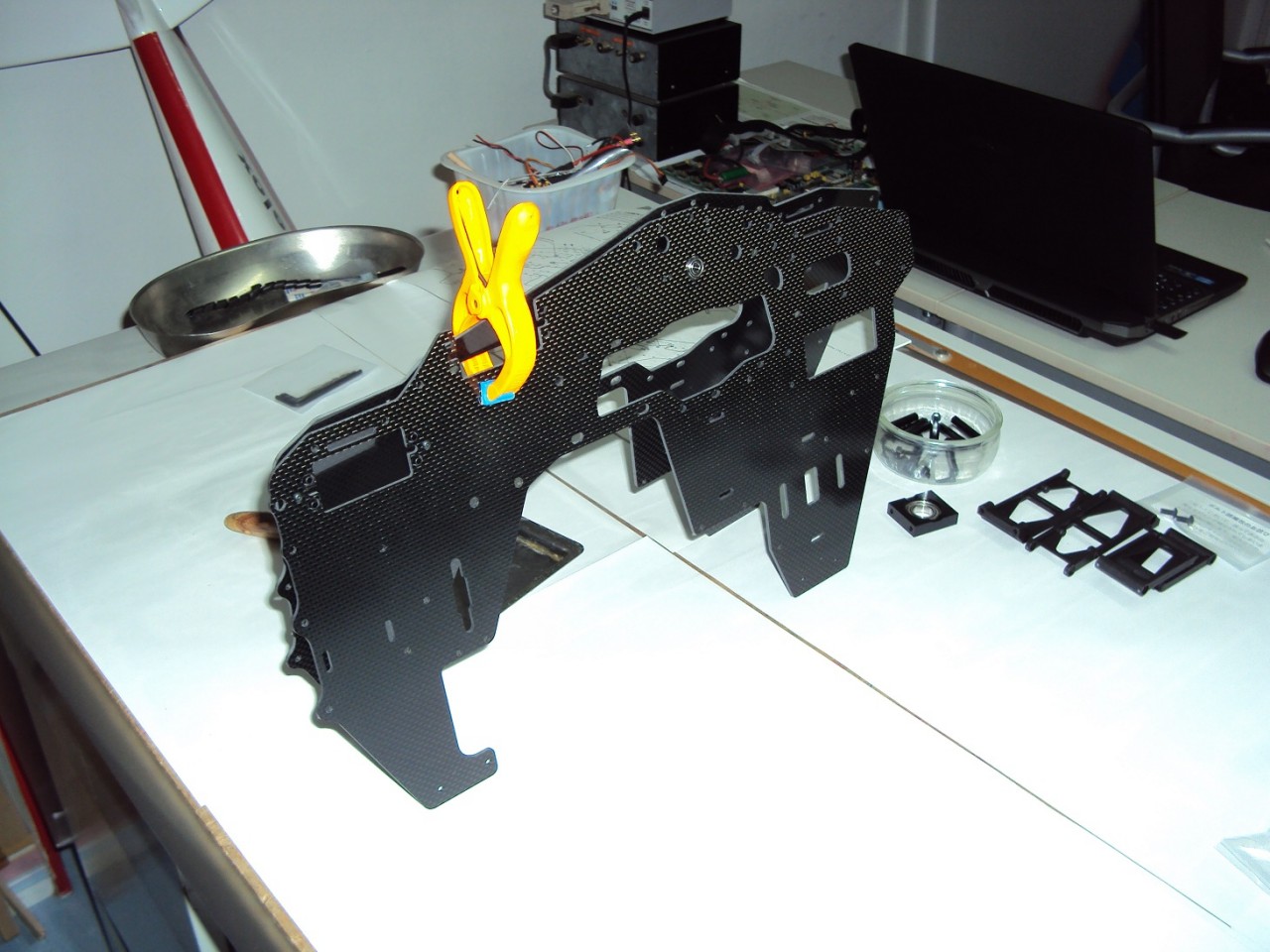

les nouveaux flancs
Collage des roulements épaulés et assemblage des flancs (la pince ne fait pas parti du kit) :mrgreen:

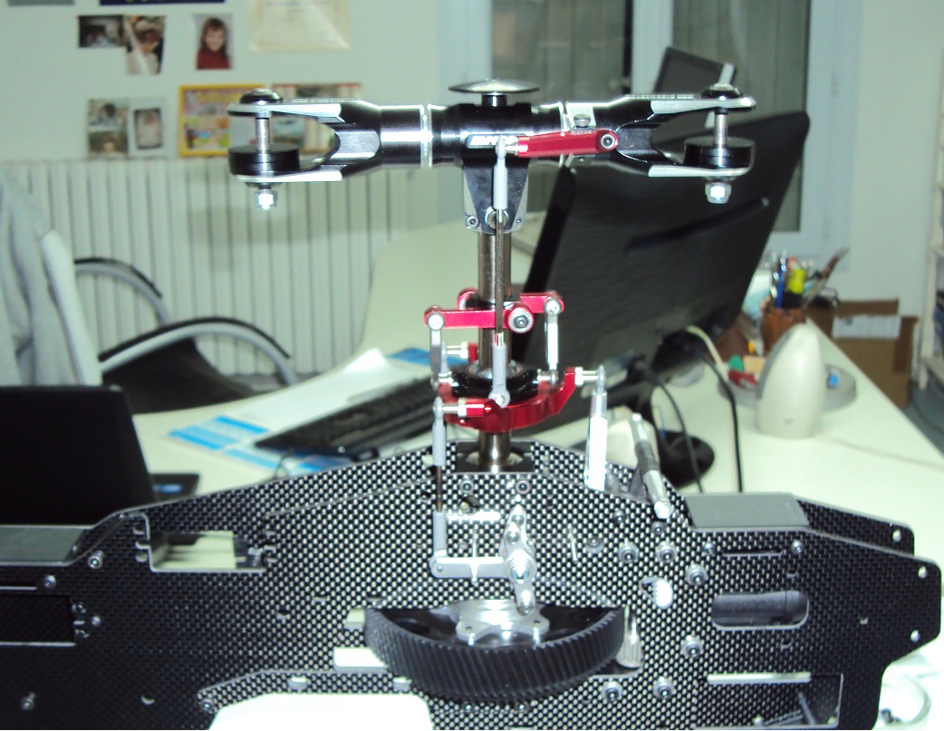

Voila ce que ça donne avec le nouveau canopy
Une des principale différence, la nouvelle couronne a gauche :

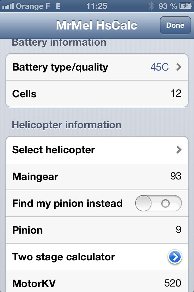

Sur cette version, plus de support avant pour l’accu de réception, un seul pignon (9) le 10 et le 11 sont dispo séparément. Sur la doc ils indiquent que l'on peut utiliser un moteur Scorpion 4525-520KV

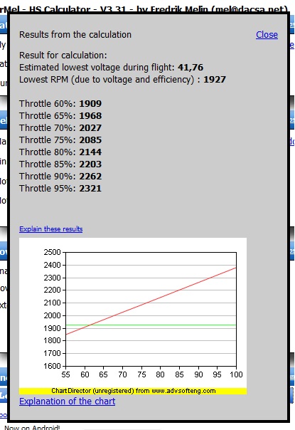

Donc Pignon 9 Couronne 93 moteur 520 Kv prop 12S 5000/45C contrôleur YGE governor simple

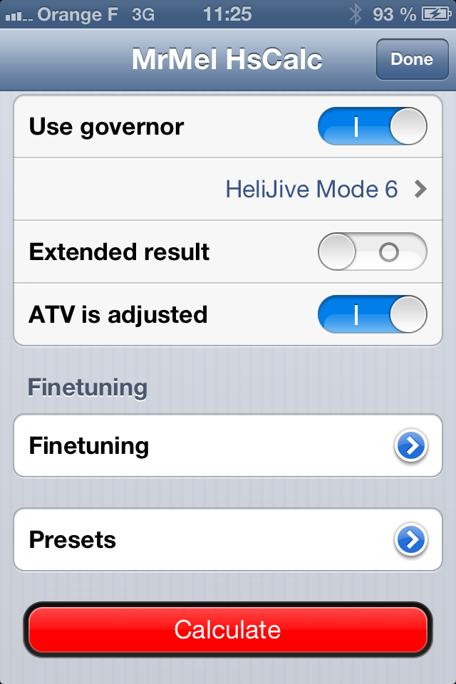

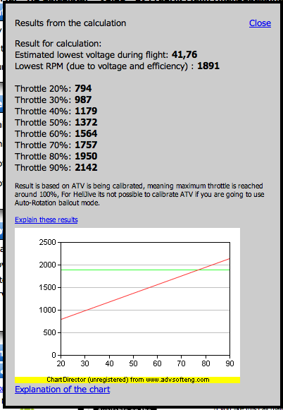

sur le calculateur connu de tous ça nous donne:
Ce qui fait 2144 avec 80% de gaz

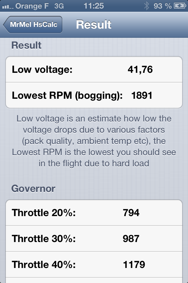

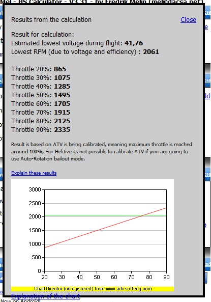

Personnellement j'adore les moteus Align qui ont un excellent rapport Qualité/Prix
je pense au 750Mx Kv530 ce qui nous donne:
Ce qui fait 2104 avec 80% de gaz

Edit: Je me suis trompé avec les pignons c'est bien un pignon de 9 et non pas de 10 j'ai mis les courbes ajour Merci Hervé :handgestures-thumbupleft:

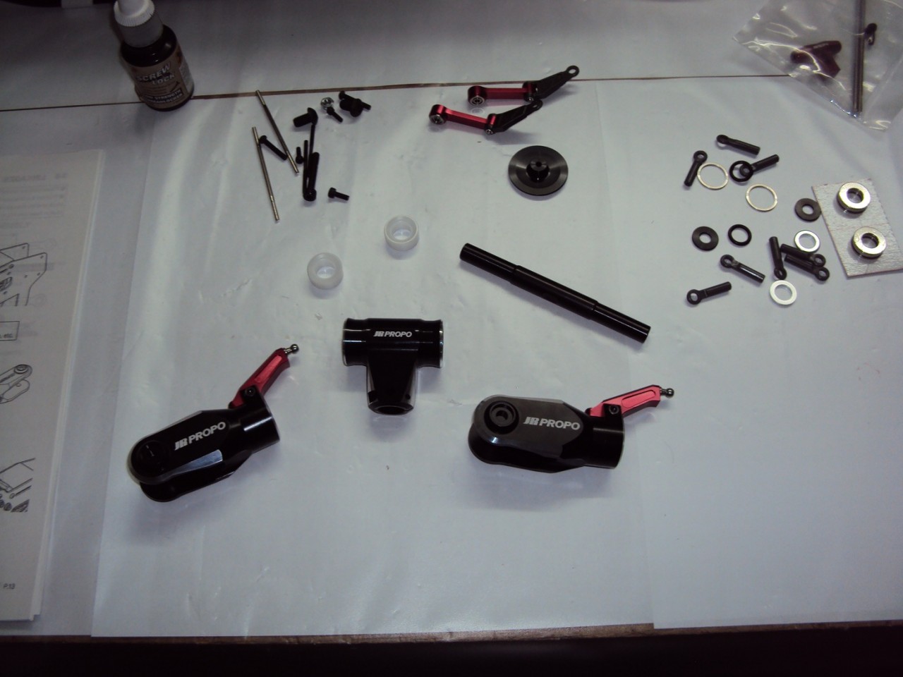

Montage de la nouvelle tête
Comme on peut le voir c'est du raide :mrgreen:
plus de tube plastique les dampers sont en Téflon il y a un joint torique en plus de chaque coté

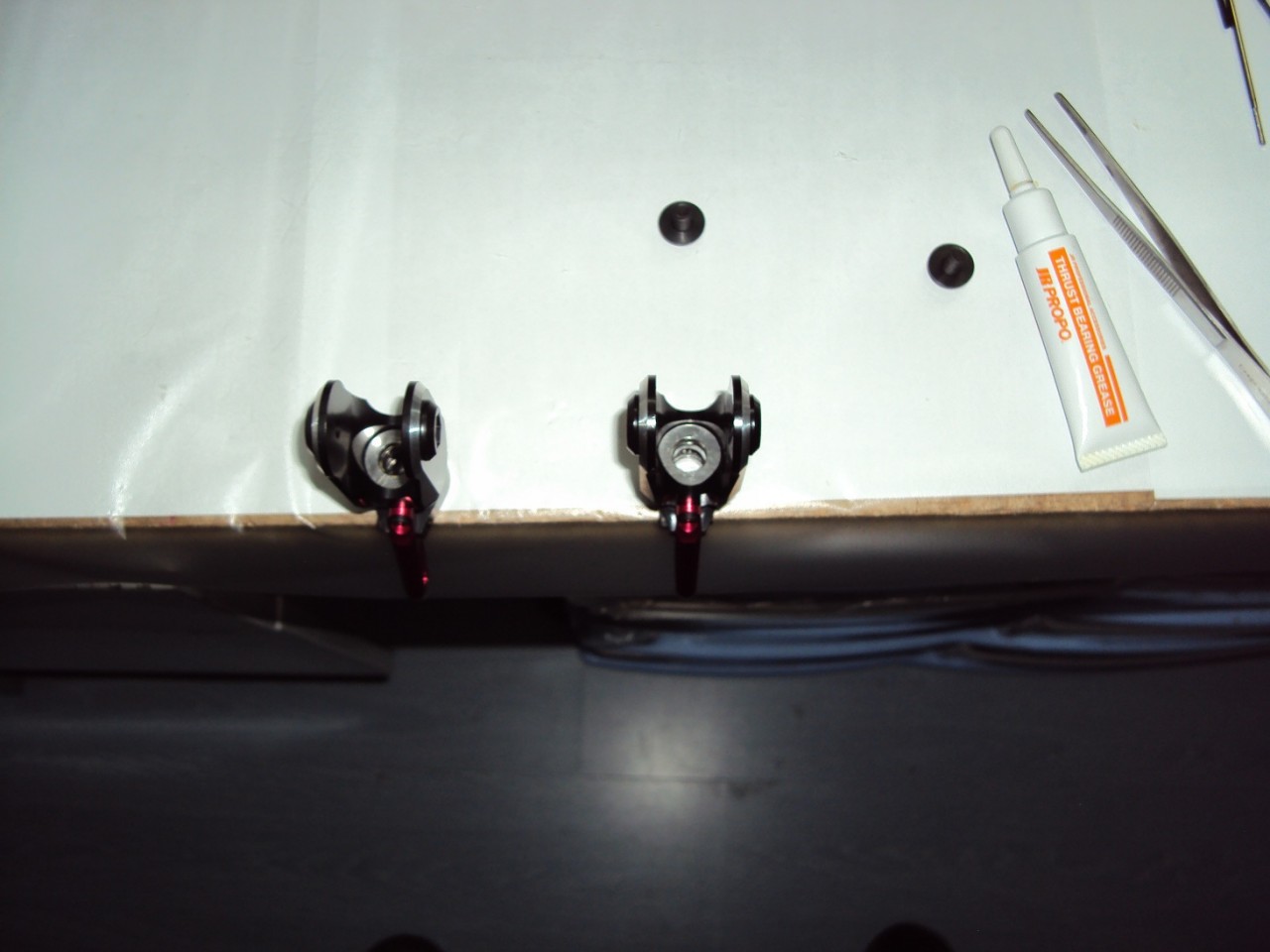

Montage de buté à bille a la pince d’électronicien
Pratique est simple
Photo de l'ensemble une fois tout monté
La tête est en, deux parties ça doit couter moins chers en fabrication, c'est moins simple à monter et il me semble un peut moins rigide, mais bon on verra
Voila
Alain
