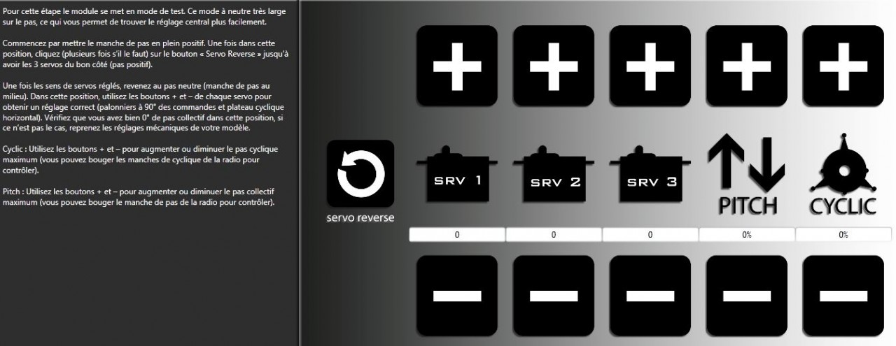

Dans l'étape 5 je sélectionne le type de servos (analogique servos) pour le cyclic et sur dans l’étape 6 H3-120° étape 7 je met les gaz a font (manche de pas) et plusieurs fois sur servos reverse et cet a cet instant que je grille 2 servos je les changes et une fois changer je règle le pitch et le cyclic. Problème les 2 manches transmette la même info au récepteur cet a dire je pousse le manche de gauche ou de droite et le manche de droite a gauche a droite les 3 servos monte en même temps. Ils agissent uniquement sur le pas ?? Je retourne a l’étape 7 et j’essaie tout les paramètres de servo reverse et rien ne change ???? Je décide de remettre les paramètre a zéro. Je rebranche et regrille 2 servos ils ont fumés.

- Quand tu cliquais pour choisir le sens de débattement, tu aurais du retirer les biellettes pour éviter que les servos se mettent en contrainte.

La première fois je n'avais pas enlevé les palonniers. Quand j'ai remis a zero les reglages je les ais enlever les servos ce sont exiter et la de nouveaux de la fumer? :oops:

Par défaut c'est à 1520, ca ne change que dans le menu avancé. Donc tu ne devrais pas être concerné.
Je pense que tu devrais le remettre à 0 et reprendre comme si tu le découvrais.
Tu dois faire involontairement une boulette qui met le "brain". :oops:
Pour ton problème avec les deux manches :
Vérifie que les servos sont bien branchés au bon endroit.
Dans le menu télécommande, vérifies que quand tu vas à droite, le curseur va à droite, pareil pour le longi, le pas, les gaz et l'AC.
Dans le choix du plateau attention entre H3 120 et HR3 120.
