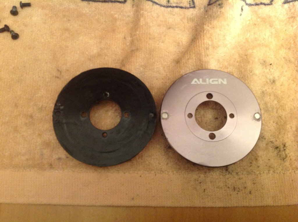

C'est quoi le remède pour les aimants qui se sauvent ? J'ai cru comprendre qu'il y avait une astuce dans la vidéo de Bobby Watts mais pas encore tout vu.
Le remède est soit tu les colle correctement , epoxy et une legere couche par dessus en etalant qur la cloche .
Ou la solution que j'ai trouvé , turbine de trex 600 alu
