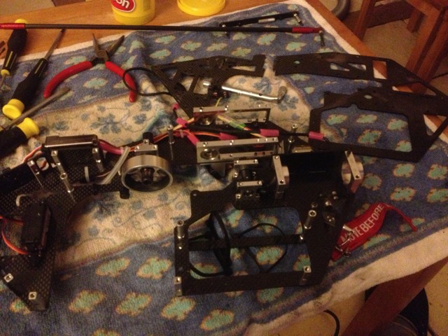

Montage Nx4
pour le régul, c'est facile.
Mode Nitro,
Gain 30%
Et ensuite tu mets tes 3 consignes de régime (pour Alex avec le 20 dents: 2000, 2700 et 3160 mais bon, il ne se sert que du 3eme :-) )
Et tu n'oublies pas de mémoriser le plein gaz et le ralenti pour que le SK connaisse les limites d'utilisation :-)
Normalement, une fois bien réglé, tu peux serrer les tics-tocs ça doit tenir.
Bruno

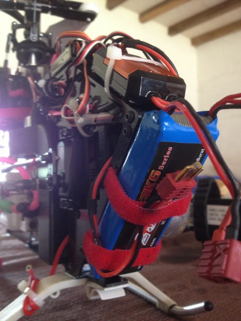

J,ai un doute sur la santee de mon life de reception,je pense repartir avec un lipo,pensez vous qu un bec de 6 A serait suffisant avec 4 ds515 et 1 ds525.?
Je ne connais p as du tout ce BEC,
j'ai ça depuis quelques temps déjà :
http://www.flashrc.com/sky_rc/11813-reg ... ky_rc.html
Je sais, c'est surdimensionné, mais je n'avais pas envie de mettre trop cheap non plus... il faut dire que j'ai réussi à dégager une alim gryphon sur le nx4 quand même !!! Du jamais vu ! Bon, elle avait peut être un défaut, mais quand je vous dis que j'avais la poisse :character-oldtimer:
Cette régu sky, peut recevoir un coupe circuit, je lui ai mis ,comme ça plus besoin d'ouvrir la bulle pour mettre en route ! (oui je suis flemmard :teasing-neener: )
Bon, et puis on est pas à 30g près, déjà qu'il est lourd du cul, tout ce que tu peux mettre devant le rotor, n'hésite pas !
Après si ton matos accepte la life direct, ne t'embete pas !
Moi je suis comme ça car j'ai un pb d'initialisation entre les servos gaui et le 750 si je mets la life en direct. Du coup, tant qu'à réguler, autant avoir une lipo au cul, au moins je suis tranquile ! et je peux faire une 10 aine de vols sans pb !!!
