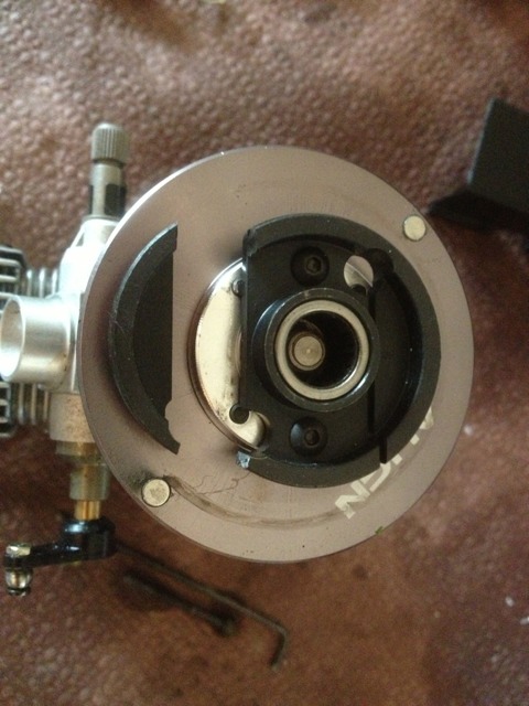

Disons que celui-là il est pas trop violent, c'est juste que quand tu poses après le vol, tu te dis: c'est original ce bruit métallique et le rotor embrayé au ralenti :laughing-rolling:
Bon, après examen, et réflexion, je pense que l'upgrade 'châssis moteur 1 Pièce' doit être là pour ça. Je pense (mais arrêtez moi sij'en dis une plus grosse que moi :D ) qu'à force sur les sollicitations, le fait que le bâti moteur soit en 2 Pièces d'origine fait qu'il peut travailler de travers... du coup l'embrayage n'est plus en ligne.
On verrat bien, j'ai commandé l'upgrade, mais bon ça fait désordre...

Salut Ramses,
On a 3 machines à la maison. La mienne n'a pas les upgrades et celles d'Alex et Benji ont les upgrades. Malgré le grand nombre de vols déjà effectués, aucun des ennuis que tu mentionnes ne nous est arrivé.
Le hub centrale d'anticouple n'a jamais cassé pourtant, sur les machines upgrade, on est a 3180 tours au rotors principal (donc tu imagines bien plus que toi à l'anticouple), par contre, à ce régime, j'ai remis les pales d'anticouple plastique car trop de risque d'entré en résonance avec les pales carbonnes qui sont plus longues et plus rigides. Pour que ce hub casse, il y a 3 causes possibles: Fragilisé sur un crash précédent, resonnance ou bien défaut dans la matière (ça peut arriver effectivement).
Pour l'embrayage, pareil, pas eu de soucis. De manière générale sur les machines nitros, les embrayages cassent en général a force de trop s'écarter (s'il y a trop d'espace entre la garniture et l'embrayage. Il faut en generale l'equivalent de 3 epaisseurs de scotch d'electricien maximum) ou bien s'il est mal monté ou si une vis qui tient la turbine sur le support d'embrayage vient en appuis sur la masselotte . ça m'est arrivé sur un Trex 600N il y a bien longtemps lorsque j'étais passé d'une turbine plastique à une Alu..les vis étaient trop longue et dépassaient de l'autre coté et une appuyait sur une masselotte et la faisait travailler de travers (sur ta photo ça ressemble à cela avec une belle trace de frottement sur la vis en haut à gauche et la forme de la casse en biais. Mais cela reste une supposition..)

Bonjour Bruno, Merci pour ta réponse,
Tout d'abord pour le hub d'AC, c'est effectivement suite à une touchette (rupture du tail pitch slider) que celui-ci a du lâché. J'ai eut Thierry au tel la semaine dernière qui m'a précisé que ça pouvait arriver même si visuellement le hub n'avait rien !
Pour l'embrayage c'est un peu plus compliqué à mon goût :
Il était bien centré et dans l'axe (j'ai suivi les reco de Bobby watts dans je ne sais plus quelle video) et je l'avais bien contrôlé car dans mon jeune temps, il m'est arrivé la même mésaventure sur un shuttle, je faisais donc très attention au montage de mes machines depuis.
Pour l'écart, je l'avais contrôlé la semaine dernière suite au crash à cause du Hub.
Pour les vis de fixation de turbine, elles sont à 1 mm de l'embrayage, celui ci a donc bien travaillé dans l'axe.
Franchement, j'avais bon espoir d'avoir trouvé la source en voyant qu'un upgrade existait pour le bâti moteur. Maintenant si tu me dis que le tien tourne avec les pièces d'origine sans souçis je me dis que je commence à avoir sérieusement la poisse :roll:
La dernière piste est problème sur la matière ou l'usinage durant la fabrication, ça peut arriver aussi.
Du coup je reçois l'upgrade et le nouvel embrayage normalement samedi ( :pray: ) je verrais bien si je le reclaque ! L'avantage de casser un embrayage, c'est que tu ne crash pas la machine :dance: :laughing-rolling:
J'oubliais, la trace sur la turbine c'est au démontage, qu'elle est apparue, c'est du gras, après un coup de chiffon il n'y a plus de trace, aucun rayure ou marque sur la turbine.

Ok ça marche.
Avant de remonter l'embrayage sur ton moteur, essayes de verifier combien d'espace tu as entre les masselotes et la garnitues (sans mettre le moteur, tu mets simplements l'embrayage dans la cloche il va etre centré par l'axe de demarrage. et tu mesures si possible l'espace restant entre les 2. ça donnera une indication si jamais tu as trop d'espace ou pas).
Bruno
La piece support moteur upgrade est faite pour ecarter le moteur de la couronne principale à cause des 2 pignons upgrade qui ont plus de dents (comme pour la piece de support de cloche d'ambrayage) :-) et en même temps, ils en ont profité pour faire cela en une seule piece (au lieu de 3 d'origine) pour faciliter le montage.
Arf, je pensais que le support seul était prévu pour le 17 dents d'origine et que les options 19 & 20 avaient leur support respectif... bon, c'est tout, soit on y mettra un coup de fraiseuse pour le faire aller soit je passerai au 19 dents pour essayer... Mais avec les pâles de 473 je trouve qu'il va super bien donc je verrai bien.

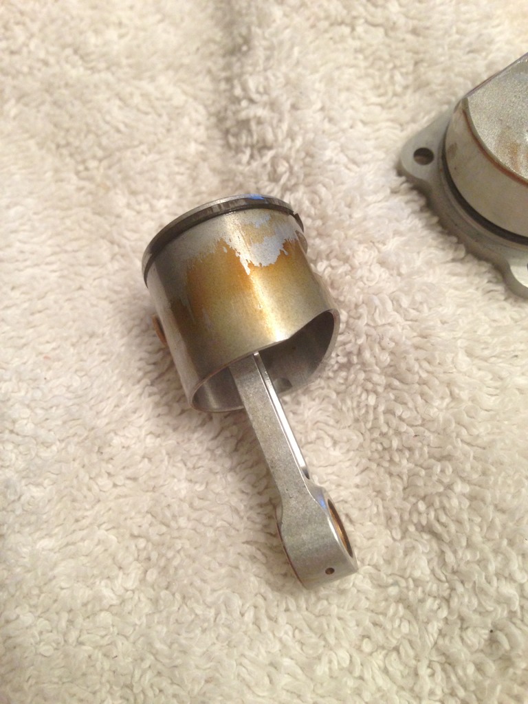

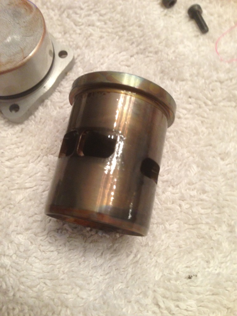

Non la chemise n'a aucune rayure.
En fait y'a que la bougie qui a l'air pas top, le filament est un peu mat. Elle a presque 10 litres, rodage compris, je l'ai changée.
