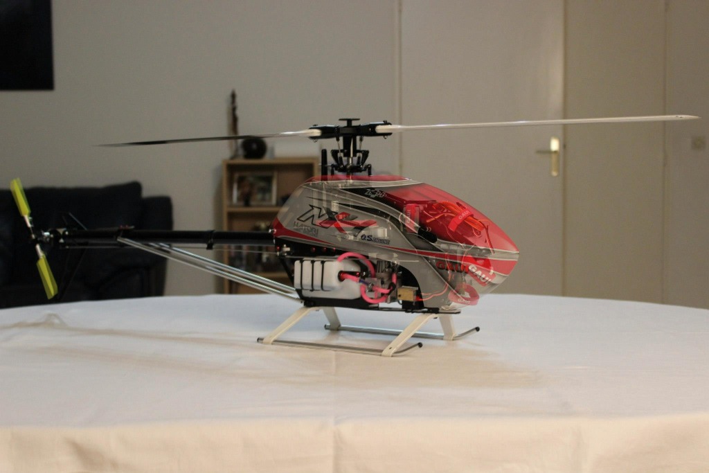

Bonjour ,
en résumé , quelles sont vos conclusions sur cet appareil ?
Merci ...

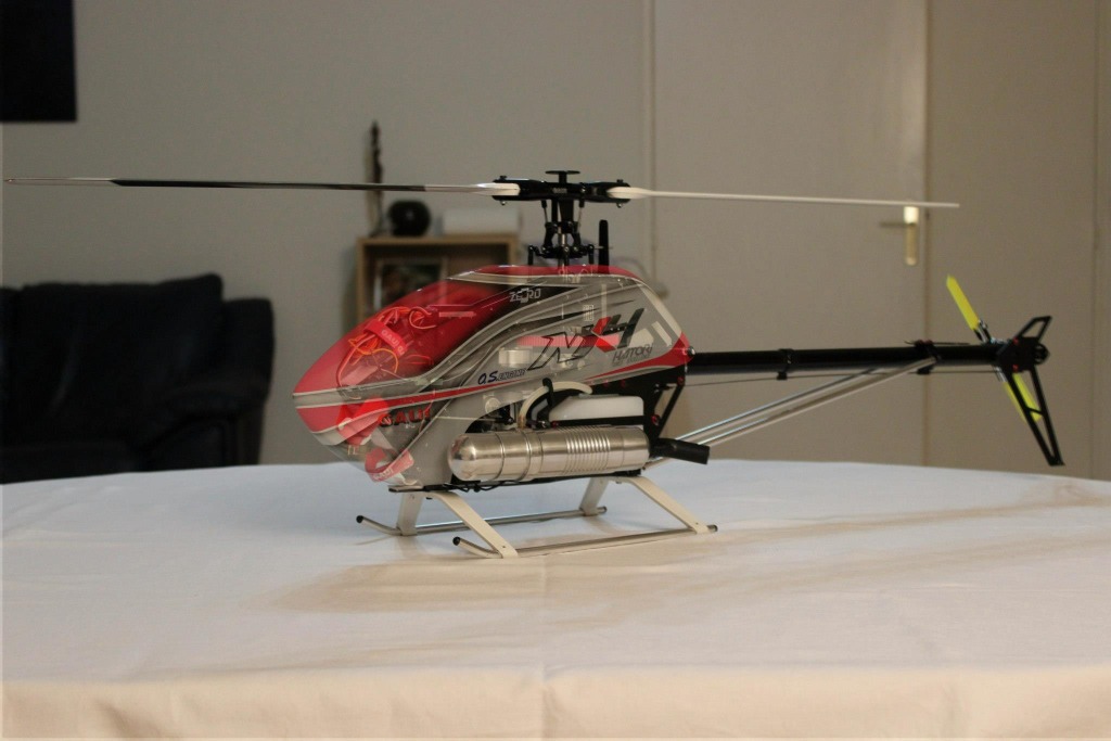

Avez vous mis la durite fournie dans le kit pour le plongeur?
Elle est hyper fine non?
Oui perso j'ai mis la durite du kit par contre . La longueur le manuel indique de mettre 85 mm .
Le résultat de cette longueur va faire que la durite va faire un L on fond du reservoir , comme ca le plongeur sera plonger en permanence dans l'essence . ( je ne le savais pas au debut et penser que c'etait un erreur du manuel .) que tu sois sur le dos , a plat etc .
Moi j'ai mis un longueur de 65 mm , ce qui amene le plongueur au bord du fond du reservoir . Avec une nourrice pour securiser l'alimentation .
Comme tu a pu le voir sur mes vidéos ca marche .

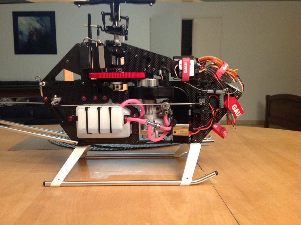

autre petite question:
sur la platine carbone du beast, les trous étaient bien chanfreinés?
les têtes dépassent un tout petit peu chez moi...
d'autres tips éventuellement?
ps :j'ai vu la vid de bobby watts
Les trous de la plaque n'etait pas top , je les ai un peu plus usiné avec une dremel pour que les vis ne depassent pas .
Et apres mon double face habituelle et tes ready
Pour les aimants de la turbine suit bien ce que dit bobby . C'est qui m'est arrive avec la turbine d'origine les aimants se sont barrés et on bien detruit les trous , donc je ne pouvais plus mettre d'aimants .
Il y a une solution a ca !!!! La turbine du trex 600 nitro alu va a la perfection !!!

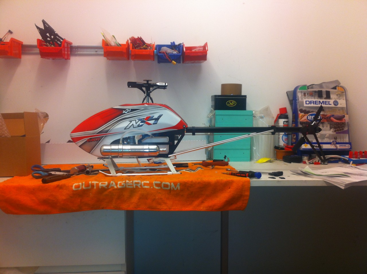

ça y est j'ai fini la méca...
me reste plus que la fastidieuse installation de l'électro...
quand logoracer pourra me porter les servos ;) ...
