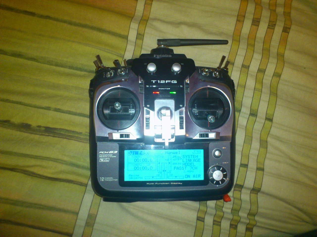

voila, pour moi c'est fait !!!
Vraiment stressant, surtout le retrait du film réflecteur :evil: j'ai eu peur un moment que mon écran était mort avec les cristaux liquide qui font de belle tache mais en frottant c'est parti ouf...
pour enlever la colle pareils j'ai passer une bonne heure tout en fessant super attention en frottant avec mon doigt car a l'alcool ça part pas :( y avait de la colle sur tout l’écran !
Bref une belle merde que je referai pas 2 fois !
et pour tous mettre à l’intérieur ben pas pratique surtout mon petit régulateur je savais pas ou le mettre, finalement il et visé sur la plaque métallique au milieux pour la dissipation thermique et aussi pour la masse ;)
