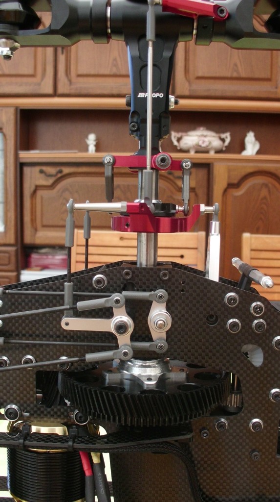

j'ai un petit soucis, mon E12, réglages ok, plateau bien à plat, avec les bras bien paralleles... Je vole, sans problème.
Apres le vol, vérification de la mécanique, je me rends compte d'une chose a propos de l'Elevator Control Arm, cette pièce qui se fixe a l'aide de 2 vis BTR, et d'un écrou. ( Pièce de droite sur la photo )
Mon plateau n'est plus à plat et penche vers l'avant ou vers l'arrière... Et je suis à chaque fois obligé de re-régler pour qu'il soit à plat. J'ai l'impression que l'axe bouge, à l'intérieur cette pièce et provoque donc ce décallage...
PS : je suis monté en 140 °, et ai mis du frein filet vert sur les 2 vis BTR, malgres, çà bouge toujours. Y a t-il une astuce afin d'éviter ce mouvement ?

Je ne pense pas que cela vient des palonniers.
J'ai eu ça sur mon Vibe 50 Fbl 2-3 fois mais c'était après des autorotes un peux brusque suite à mes calages moteur de l'OS55.
C'est vrai que mécaniquement serrer deux vis sur un axe pas top pour éviter le mouvement mais bon pas le choix pour pouvoir régler le plateau dans une position ou une autre.
Essaie de voir si il y a une différence entre les deux façons de faire :think:
1- visser les 2 vis HC-M4 puis serrer l'écrou HM4
ou
2- Serrer l'écrou HM4 puis visser les 2 vis HC-M4
Il ne faut pas serrer l'écrou comme un bourrin, il est là juste pour supprimer le jeu axial, donc il faut le mettre au contact et quand il n'y a plus de jeu, on arrete de serrer.
Ensuite on règle le renvoi de profondeur, et on serre les 2 vis.

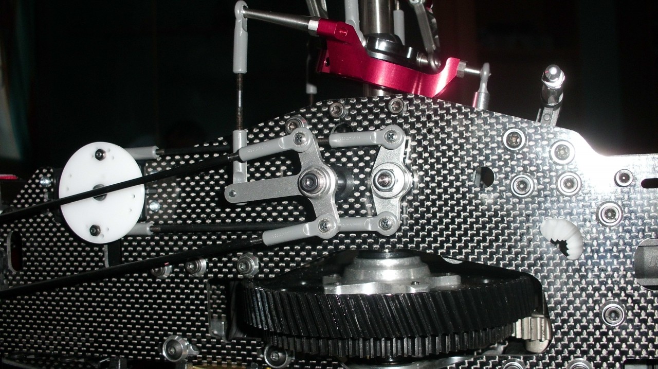

voici le page du montage ( désolé c'est pas scanné droit ).
Car en fait, il n'y a pas de méplats pour les 2 vis BTR.
Les 2 méplats se trouvent uniquement au centre pour le bras
Mais je reteste çà demain.
Merci pour vos réponses
Fab
Merci Speed. En fait... Je serrais le boulon en dernier moi... Ce qui explique le mouvement de la piece sans doute...
Question, une fois le boulon serré, la pièce doit être bloqué avec normalement ? Moi ce que je fais, j'allume l'électro, je mets le manche au milieu pour avoir le neutre, je fixe mes chappes sur la pièce alu et je serre le boulon...
merci'
Fab
merci Speed. Bon voilà... J'ai refais ( a l'oeil, va falloir que j'investisse dans un outil adéquate.. ). Ce que j'ai fais, allumé radio et rx, manche au milieu, ok, c'est perpendiculaire, serré le boulon sans forcer jusqu'a temps qu'il se bloque tout seul. Bien mis le bras en alu et bien serré les 2 vis BTR au frein filet vert.
Je le test cette aprème, je tiens au courant
Fab'
Ben écoutes, là comme ça, c'est parfait.
Ou alors ton axe est en chewing gum, et ton frein filet, c'est du jus de chaussette... :laughing-rolling: :laughing-rolling: :laughing-rolling:
Non franchement, je ne vois pas pourquoi ton envois bougerait, il est serré avec 2 vis sur l'axe, à moins de tout arracher, y pas de raison que ça bouge.
