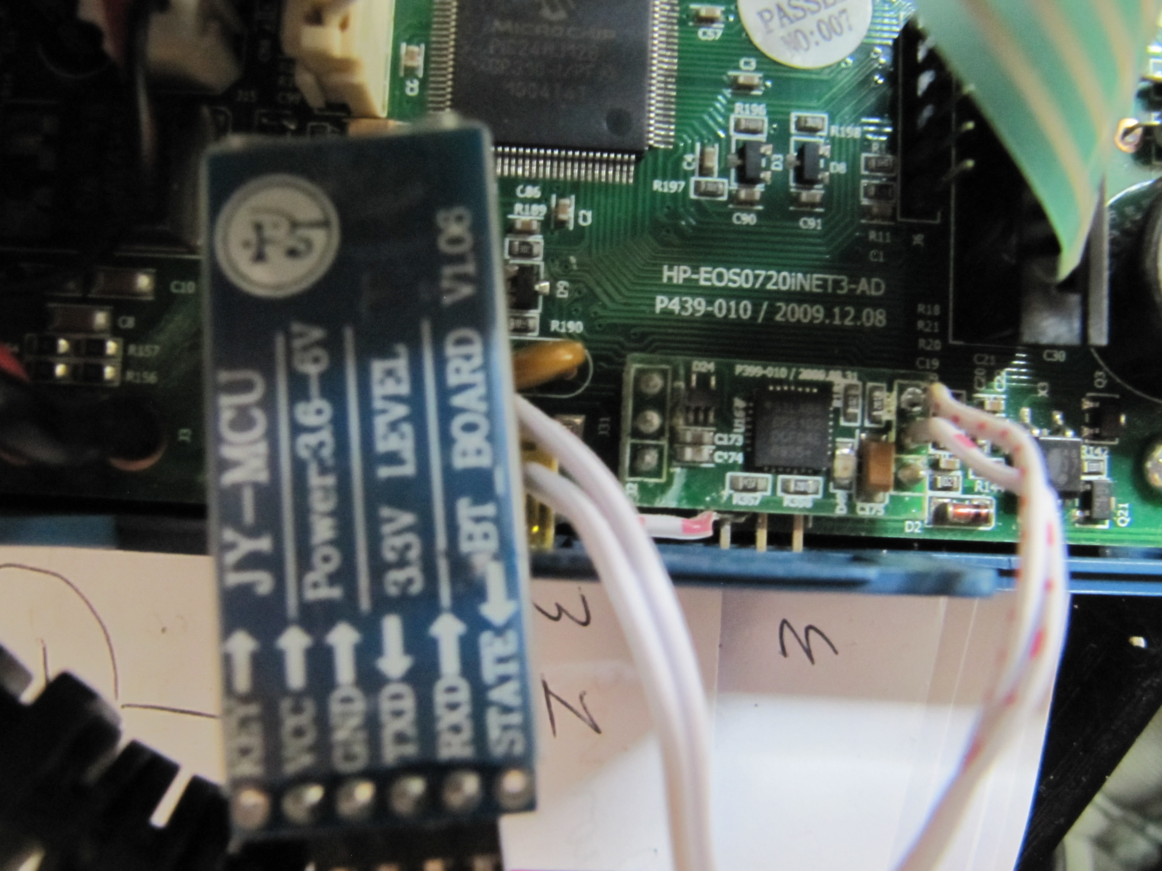

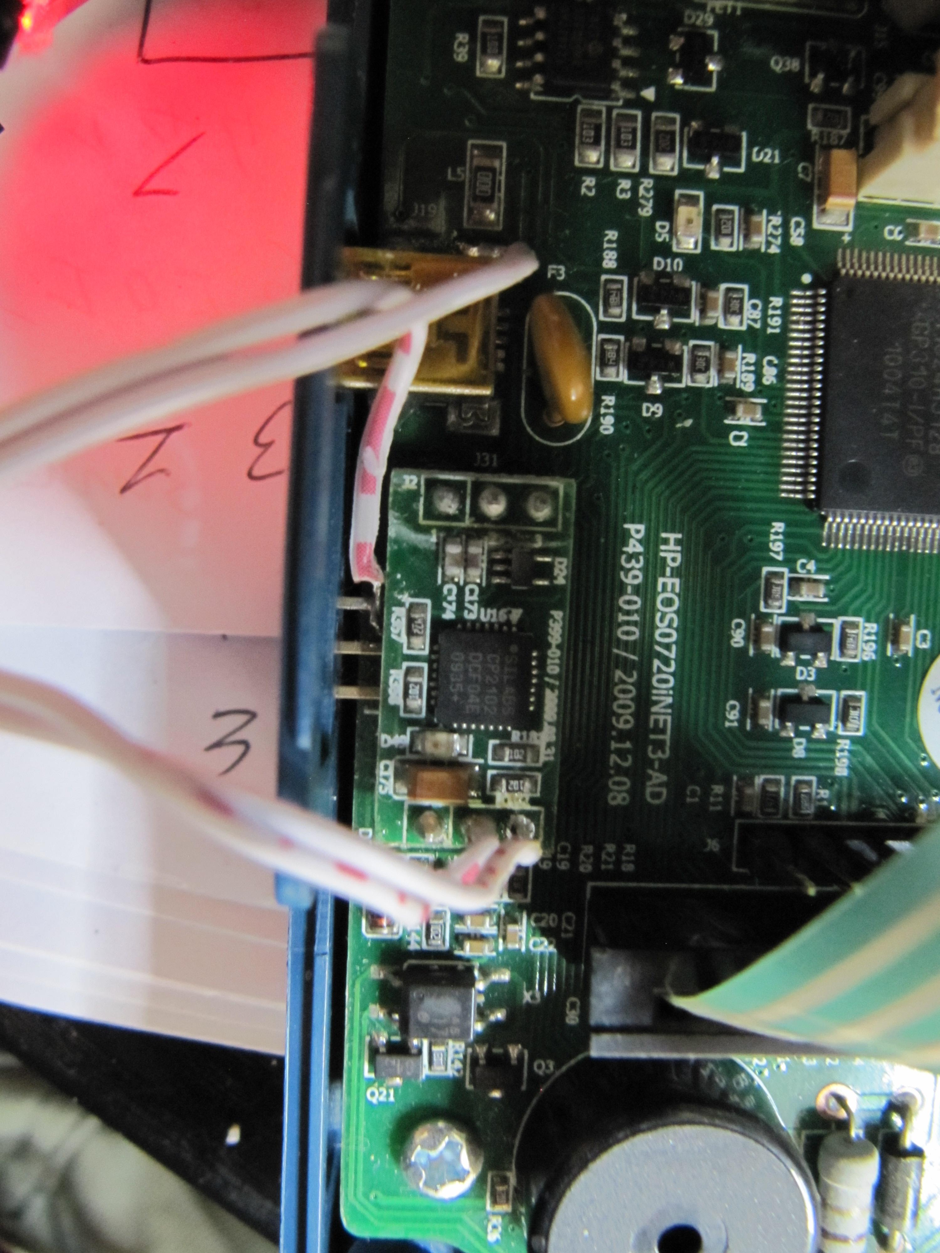

Bonjour à tous
J’ai deux chargeurs Hyperion EOS0720i net3 AD que je souhaite configurer en Bluetooth.
Configuration:
Chargeur: firmware  V5.9
PC: Windows 7 pro, carte Bluetooth Dell Wireless 380 Bluetooth 4.0 Module, Hyperion Control & Data Suite.
Module Bluetooth: JY-CMU BT-Board V1.06
J’ai suivi le tuto http://www.wheelchairdriver.com/hyperion-1420-bluetooth-conversion.htm
Rien à faire je n’arrive pas à avoir une connexion Bluetooth avec voyant fixe sur le module.
J’ai bien dans le gestionnaire de périphériques 2 liens série sur Bluetooth standard COM15 et COM16 désactivé.
J’ai bien rajouté les extensions sur deux raccourcis du bureau:
1 avec ""C:\Users\Seb\AppData\Roaming\Microsoft\Windows\Start Menu\Programs\Hyperion\" BT"
 L’autre avec  """"C:\Users\Seb\AppData\Roaming\Microsoft\Windows\Start Menu\Programs\Hyperion\" ALTPORT BT"
Peut-être que le module Bluetooth JY-MCU BT_Board V1.06 ne sont pas compatible par rapport au modèle V1.02 comme sur le tuto.

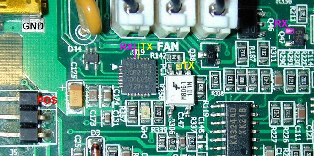

Peut étre que la solution et de reprendre le TX et RX directement sur le CP 2102 voir photo 2vadro3
Merci pour votre aide
Sébastien
