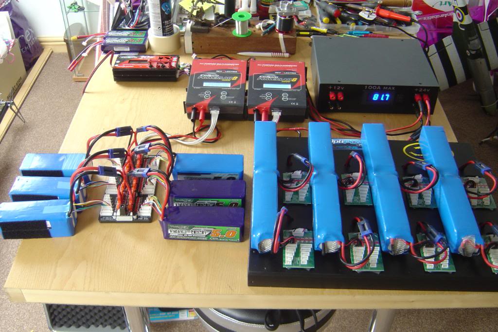

Pour Akrapovic:
Le PowerLab utilise soit une paraboard standard comme les plaquettes chinoises, soit la paraboard fma (qui est pourvue de fusibles et de quelques sécurité)
Sinon on peut utiliser des plaques individuelles sur lequelles on viens brancher un seul accu.
Ces plaques sont reliées entres elles à la queue-leuleu.
Le principe est le même, mais les plaquettes individuelle utilisent plus de fils au niveau de l'equilibrage.le chargeur peut donc faire le distinguo entre les cellules individuelle des differents accu et non un accu virtuel.
Le resultat en charge donne un equilibrage plus précis, et ne limite pas la charge à 6 accu comme sur la plupart des paraboard...
Ici une photo qui represente les deux modes de charges differents.
A Gauche la paraboard, à Droite, les cartes individuelles
Pour les personnes réticentes au mode de charge, j'ai fait des tests cet après midi.
J'ai branché un accu flambant neuf Nanotech de 370mAh 2S.
le powerlab me l'a chargé en automatique à 385mAh, soit 1C sans que je regle quoi que ce soit...
J'ai pour l'instant aucune idée de comment le soft fait ça...Mais je trouverais :mrgreen:
Ah et pour les mises à jours, ce matin après un rapide clic sur "update" mon chargeur prends maintenant en charge les accu NIZN qui commence à apparaitre sur le marché...
Bref j'aime vraiment ce chargeur, après j'avoue une petite semaine "de flou" dans les principes de fonctionnement et le menu peu ergonomie...
Olivier
ok pour les différents câblage ,mais le schéma de principe reste le meme.
les lipos sont câblées en parallèle, la puissance et les prise d'équilibrage dans les 2 cas, pour former un seul accu .
en ce qui concerne les paraborde tu peut très bien avoir 2, 3 para branchée les une derrière les autre en utilisant 1 emplacement a chaque fois.
