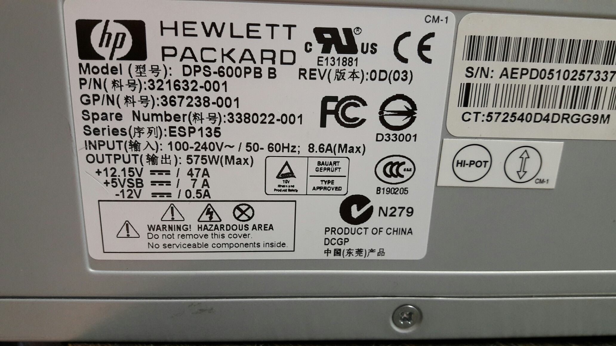

Quel est le modèle d'alimentation que tu as acheté ?
2 alims en panne avec les mêmes conséquences... Voici une bien belle coïncidence mon cher Watson...
Tu ne nous ferais pas une ch'tite photo gynécologique du derrière de ton alim?
(note que je ne remets pas en cause tes talents de soudeur-pinneur, mais il m'est arrivé tant de fois de jurer tous les dieux d'avoir tout fait comme il faut, de bonne foi, tout en ayant loupé un truc gros comme un bouton sur le pif d'un ado)
