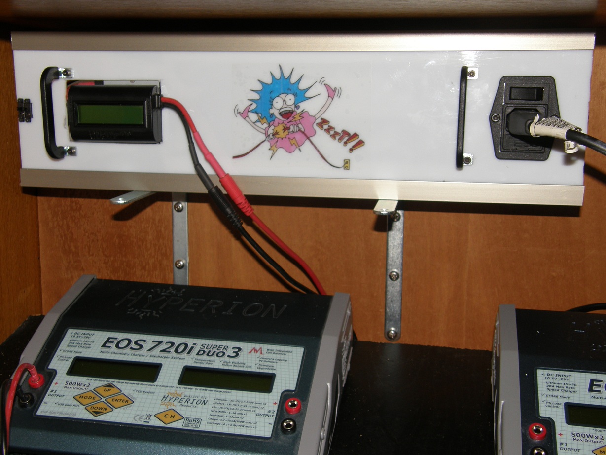

Ne pas être tenu responsable de ses propres choix c'est original et intéressant comme concept ... "La faucheuse et sa copine la sélection naturelle aiment votre photo"
Ce n'est pas une question d'imprégnation alcoolique dont il s'agit, mais, un jour tu feras une fausse manœuvre ou un faux mouvement et là ben adviendra ce qu'il adviendra ...
Par contre, je comprends pas trop ton raisonnement, tu protège l'intérieur de ta caisse avec un plexiglas pour éviter que quelqu'un ou quelque chose aille toucher les fils et les connections de tes alimentations. Là par contre tu joue parfaitement la sécurité.
Le différentiel à l’intérieur de la boîte ne sert à rien un simple disjoncteur aurait suffit.
Si tu fais une fausse manœuvre, ce n'est pas lui qui va te protéger. Le disjoncteur est là pour protéger les câble en cas de court-circuit ou de sur-intensité, pour éviter que ceux-ci ne prennent feux.
oui le différentiel ne sert a rien vu qu'il ne protege pas l'extérieur de la valise. mais vu que j'avais ca sous la main ben je me suis dit autant le mettre.
pour la prise avant de la monter, j'ai bien pensé a ce que ca pourait faire. encore une fois je ne demande a personne de faire la meme chose. et si les autres membres peuvent enlever aussi la photo ca serais sympas.
