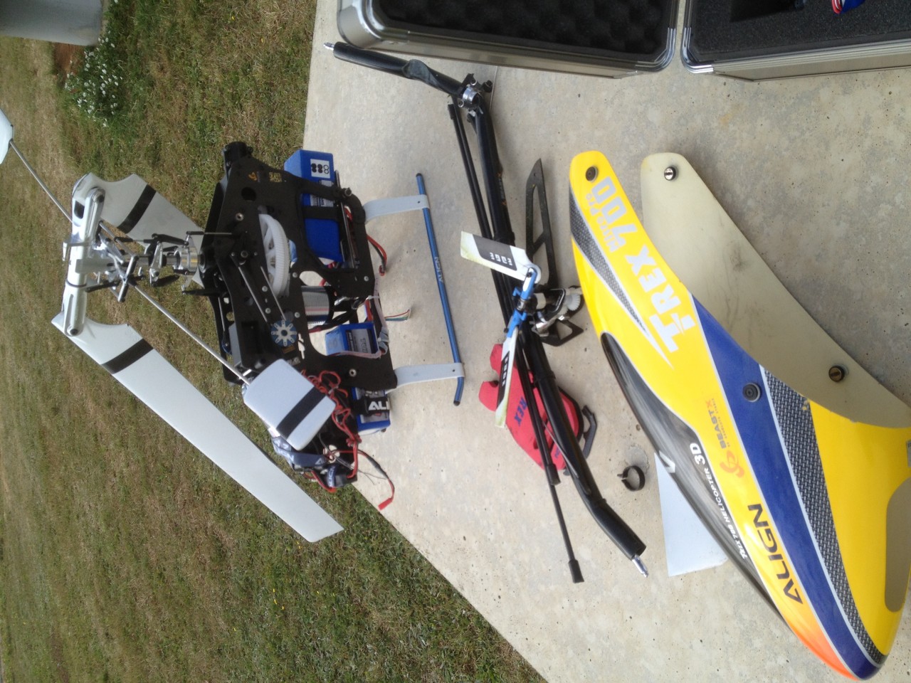

voilou comment c'est solder l'essai de se matin.... :evil:
pour le moment les raison sont indeterminé meme pas eu le temp de dire ouff...
il finissais de prendre des tours idlup2 et il s'est coucher sur le coter au moment ou je lui donnais du pas.
la raison ????
servo ? je pense pas il fonctionnais lors de la verification au demarrage j'essai toujours au moin deux fois
que les ordre donner reagisse normalement et tout etait OK.
je ne pige plus rien !!!!
bref je desosse tous et on recommence aller zou ji GO

exact je viens de finir l'autopsie du defunt :laughing-rolling:
bon c'est chiant suis obliger de puisé dans mon stock de pieces :?
alors pour la coupure moteur en effet je penche pour une chute de tension mettant en failsafe le recepteur
avec l'ancien bec car le nouveau avec 20A ca le fait bien.
pour le crash desoler il n'as rien a voir la dedans le pire ca aurais pu arriver a n'importe quel moment...
default sur la prise d'un servo qui a provoquer la non alimentaion de ce dernier au moment de la mise de pas.
j'ai des coupure franche en bougeant le fil en test....
voilou pour le crash.
affaire a suivre ( desoler mais c'est pas compacq )
j'edite le post finalement ce n'est pas la fiche du servo mais le recepteur lui meme que j'ai changer pour verifier que ce n'etait celui ci qui se mettais en fail safe ...
je ne donnerais pas le nom de la personne qui me l'as vendu d'occasion avec sa radio je la pensais serieuse car bien connu mais non :| ( mais il n'y as que les montagnes qui ne se rencontre pas j'y en causerais 2 mots)
perso je ne donnerais pas ce recepteur crasher et le boitier coller a la syano (apres autopsie il est dans la poubelle)
je ne le cedrais pas je ne veut pas mettre une autre personne dans le doute :naughty:
