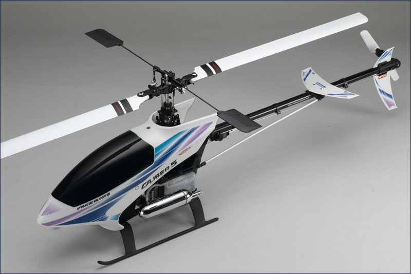

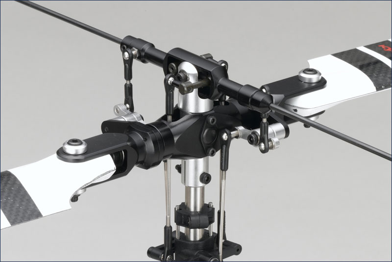

Hello guys ! Je voudrais savoir si quelqu'un connaissait cette version du Caliber 5 dite "Ver.M" ? http://kyosho.com/eng/products/rc/detail.html?product_id=100443 Il possede une tete de rotor toutes alu avec barre de Bell en position superieur.J'aimerais pouvoir l'acheter separement (la tete) pour mon Caliber 30.L'axe de passage est de 10 MM comme sur le C30.Alors vos conseils ? Connaissez-vous cette tete ?
  • Réponses 63
Invité rotodingo
C'est une version du C5, livrée sans pales, avec une tête de rotor faite pour le F3C. Tu peux la commander en morceaux en effet. Le mieux sera de passer par RC champ au japon pour avoir un prix correct vu que ça sera de la piece détachée.

Bonjour a tous.Alors quelques nouvelles about Caliber 5 Ver.M's rotorhead !!! J'ai ecris a Kyosho France pour qu'ils demande a kyosho japon.Ils m'on répondu ya 5 minutes en me disant que cette tête était uniquement fabriquée au Japon et que l'on pouvait se la procurer seulement là-bas.Et ils doutent aussi fortement qu'elle puisse aller sur Mon Caliber 30.Mais l'axe principal (Mat Rotor Acier) fais 1 CM de diamètre (10MM),donc comme sur le C5.Avec des pales 530 MM ça devrait aller nan ? Tenez,je fais copier coller les 2 messages:celui de RC Champ à qui j'avais aussi demander et celui de Kyosho France:

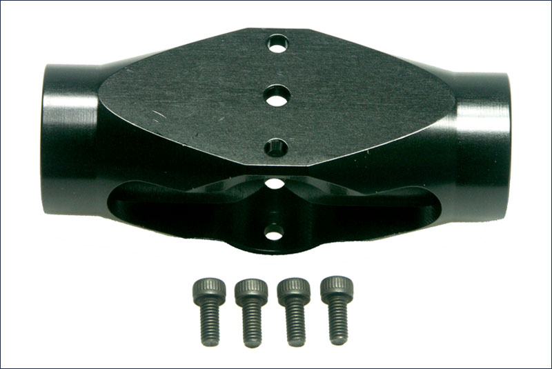

Regarding the rotorhead of the Caliber 50 ver.M,unfortunately Kyosho does not sell it as assembly,so you need to buy all the parts separately.
Attached files are informations for placing orders and our order sheet,please see them.
If you want to order anything,please make your order list with this order sheet and let me know what payment method you like to use.
If you have any question,please let me know,sir.

Salut,je revien sur ce post car je vais commander les pièces pour former la tête de rotor du Caliber 5 Ver.M sur mon Caliber 30.Lais j'ai une question:je vais commander par RC Champ donc j'ai pris leur "Ordersheet" (Feuille de commande) et j'ai donc mis toutes les pieces (ily avait juste la place).Le probleme c'est que j'ai vu le prix de ces pieces sur http://www.kyosho.de/?page=shop/product&offset=40&category_id=cd621e85f9121a4d0c91581f1c11c8aa&xref_cat=1ed8ff5153c6f93e6a37f7cd4cce242c&product_id=16969&ps_session=28c730c8688c65500fb10c95e12718fc&mod_title=product&setlang=deu
Et je me demande si les pièces comme les pieds de pales (CA-5005) ou autres sont vendus par pair (ce serai la moindre des choses) car les prix sont de 34,90 € pour les pieds de pales qui sont en métal et 35 € me parrait pas très chere pour une paire en métal.Sinon pour les commandes sur RC Champ je suis pommé ! qqn a dit qu'il y avait l'explication sur ce forum mais je ne l'ai pas trouvé.Si qqn pourrait m'aiguillé ce serait sympa icon_surprised.gif.Par exemple,je me demande ce qu'il faut mettre dans la case "Unit Price" de la Feuille de commande : Comment peut-on connaître le prix ? Enfin bref HELP icon_cry.gif !!!
