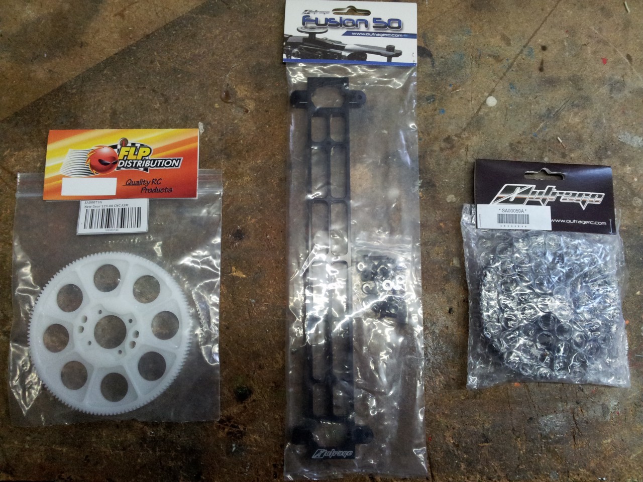

Donc les voici :

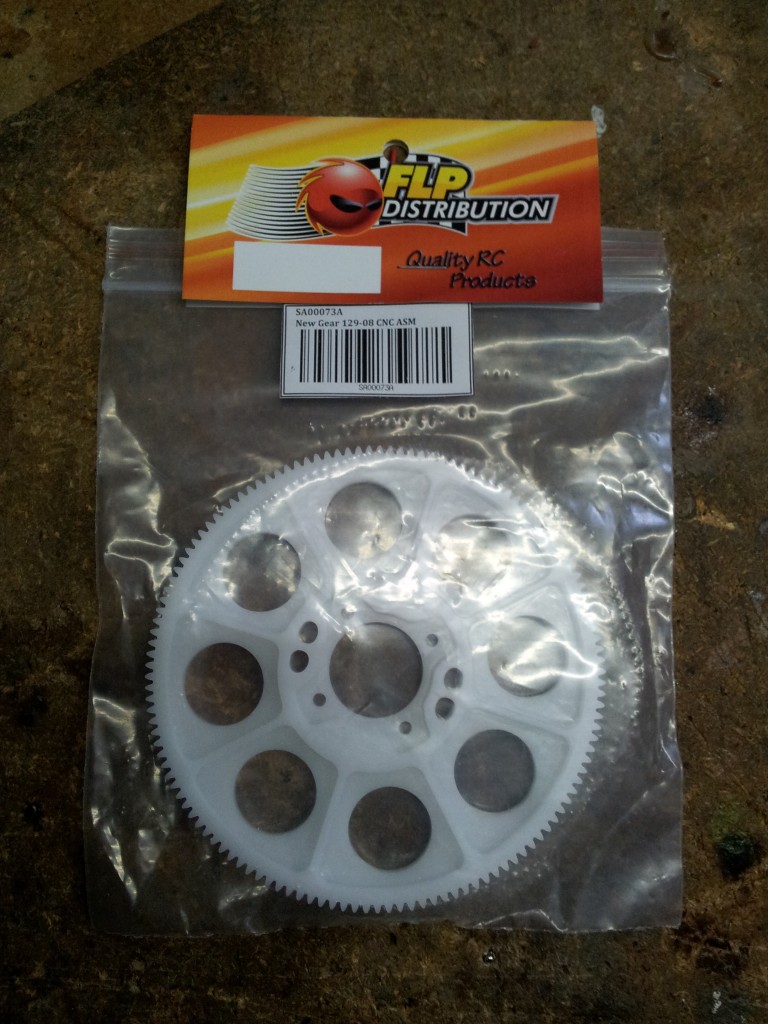

Il ya donc la courrone en Delrin de 129T, le bas du chassis en Alu, et la couronne AC en plastic noir.
Il faut savoir qu'il existait déjà une couronne à peut prêt similaire en Delrin prévus pour le V50 mais qui passait très bien sur Fusion (Merci à Tristan pour l'infos ;) ). Par contre elle avait 132T au lieu de 129T d'origine sur Fusion, ça posait aucuns problémes enfaite, mais maintenant avec la nouvelles c'est réglé ;).

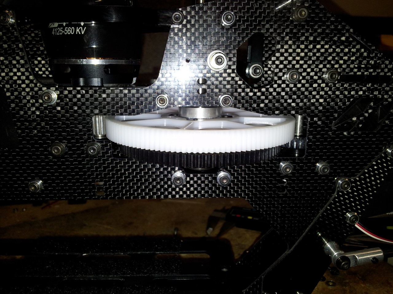

Bon en tout cas, problème de setup de la méca', ou simplement pas assez résistante, cette couronne à été bouffer cette semaine sur un tic-toc latérale ...
Donc du coup je me suis décidé à faire une petite révision, et mettre quelques upgrades ;) :dance:

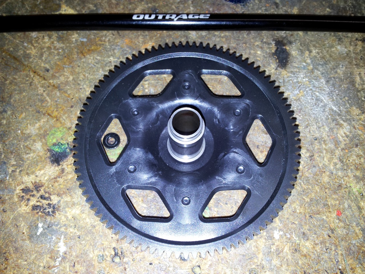

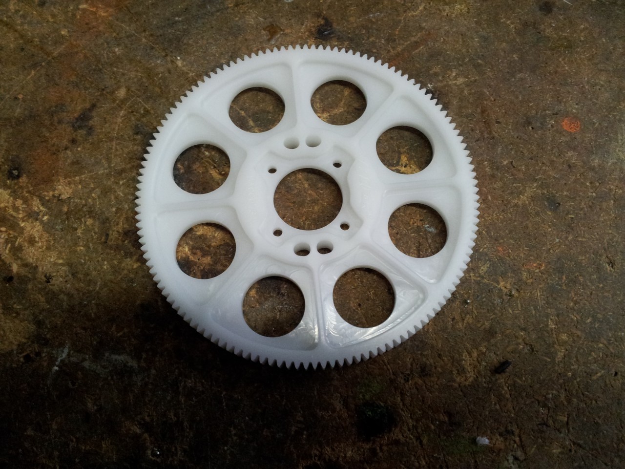

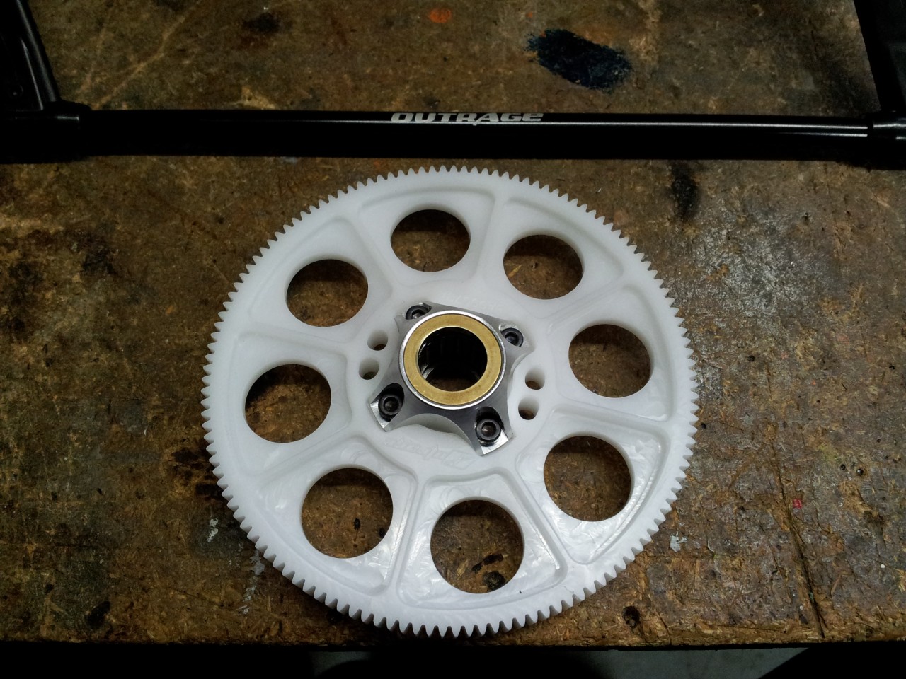

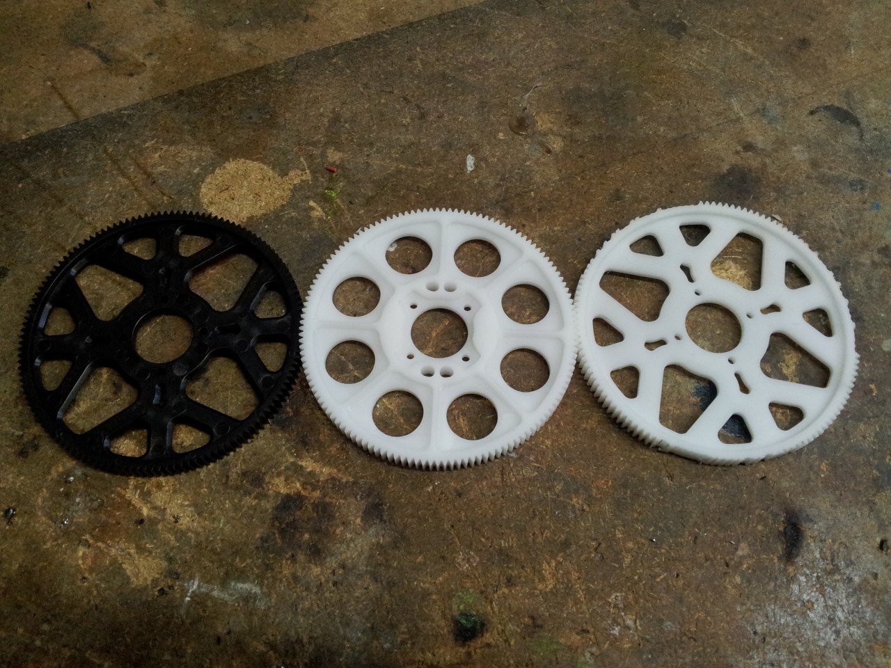

Donc voici la couronne:

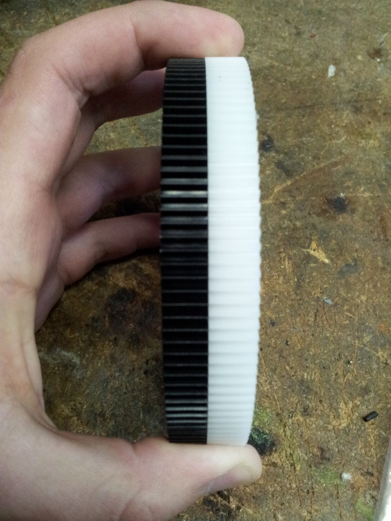

Elle est un peu plus épaisse que les couronne en plastic noir ou encore la couronne en Delrin du V50:

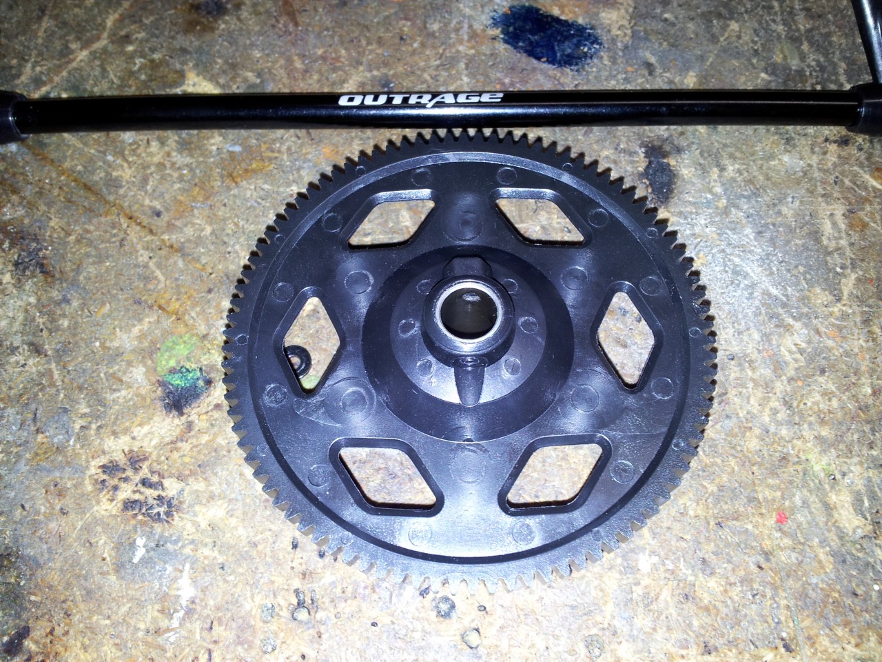

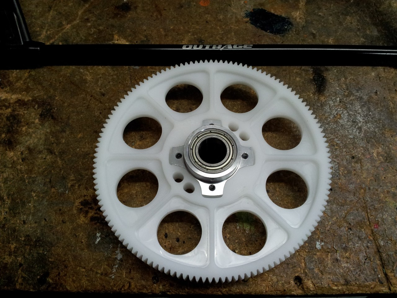

A coté de son homologue en plastique injecté, et de sa (défunte) petite soeur, du V50:

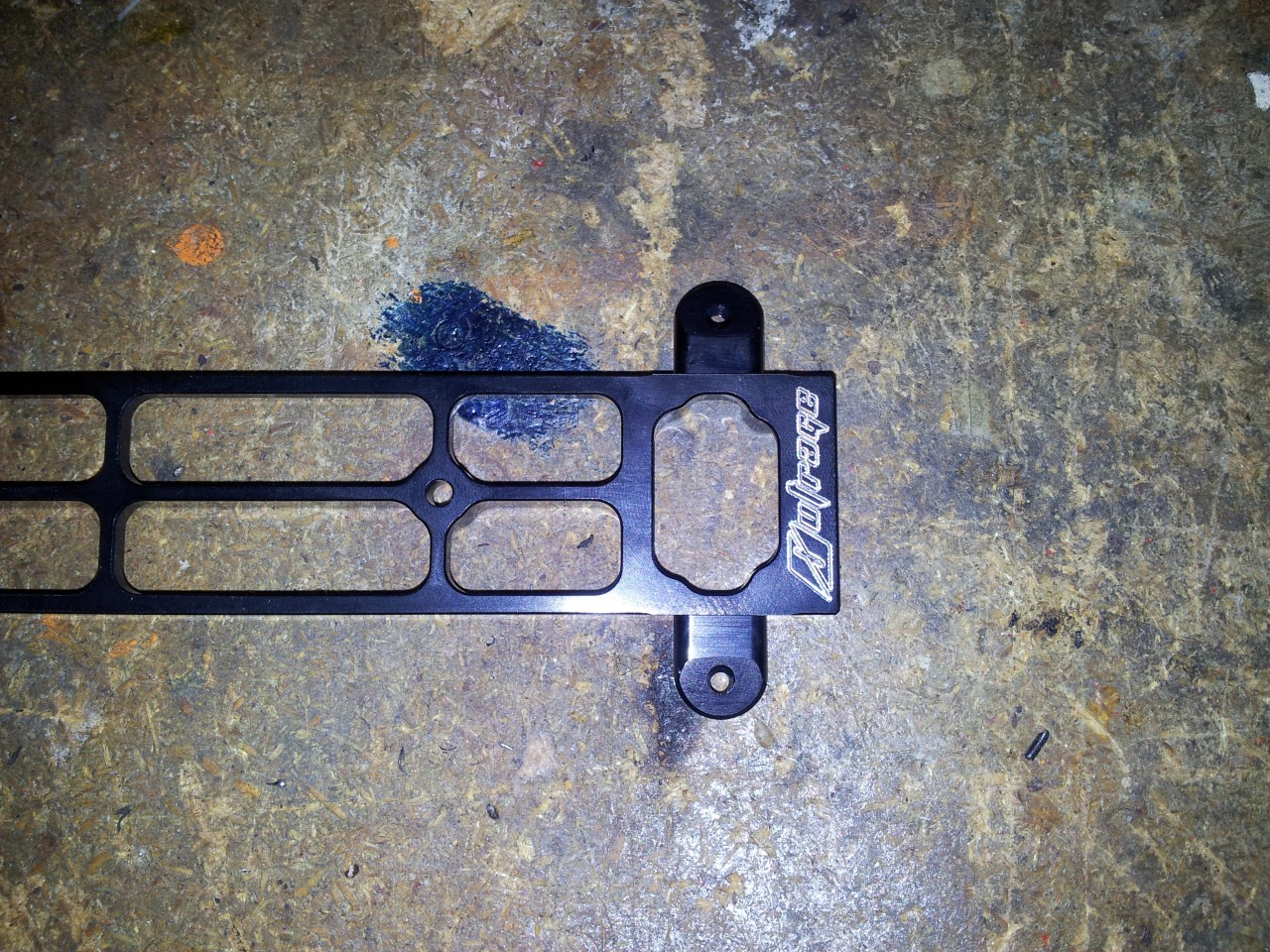

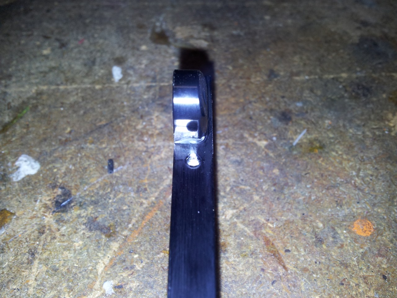

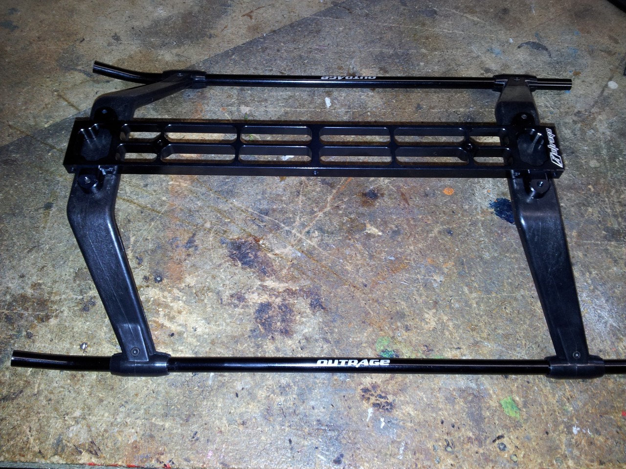

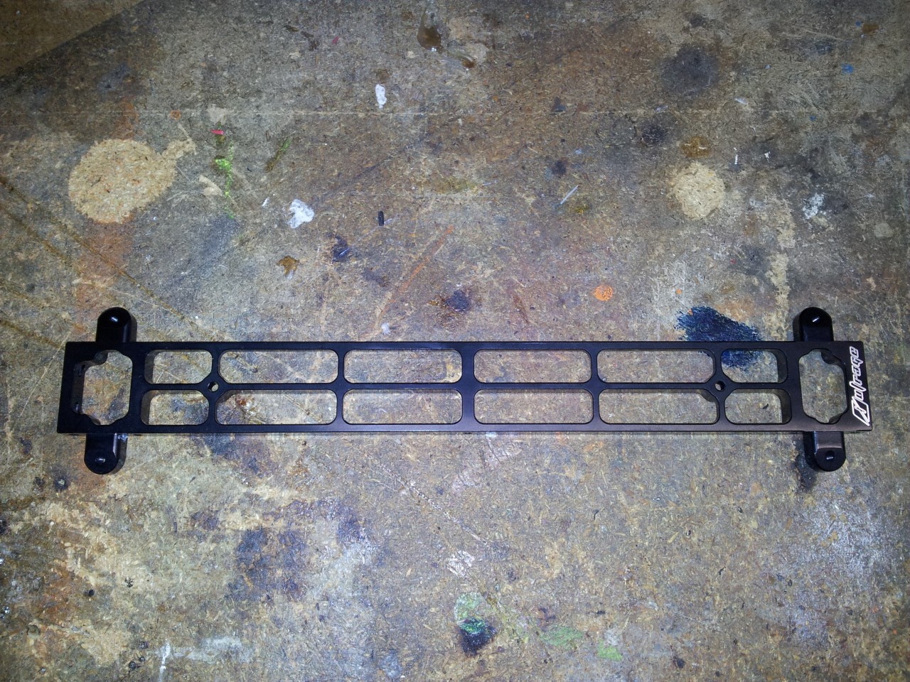

Le bas du chassis, qui était en plastique, passe donc maintenant en alu:
La qualitée est pas mal du tout, à part quelques petits endroit où l'anodisation a eu du mal à se faire:

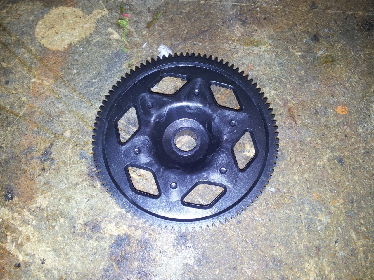

Et enfin, la couronne d'AC en noir ;) :
Donc passons au démontage/montage, on commence avec le bas du chassis ;):
La couronne principale:
La couronne d'AC:
Et remontage du tout ;) :
Et enfin le meilleur pour la fin ;) :
Petite observation à chaud, au niveau de la platine des accus, on y gagne en rigiditée, ça reste encore un peu mou, la faute à la platine en plastique, (trop) mous, mais je trouve que c'est mieux qu'avant ;).
Il manquerait plus que Outrage nous sortes une platine accus en carbone ou alu et la se serait top ;), ou carrément un Fusion50 V2 ;) ^^

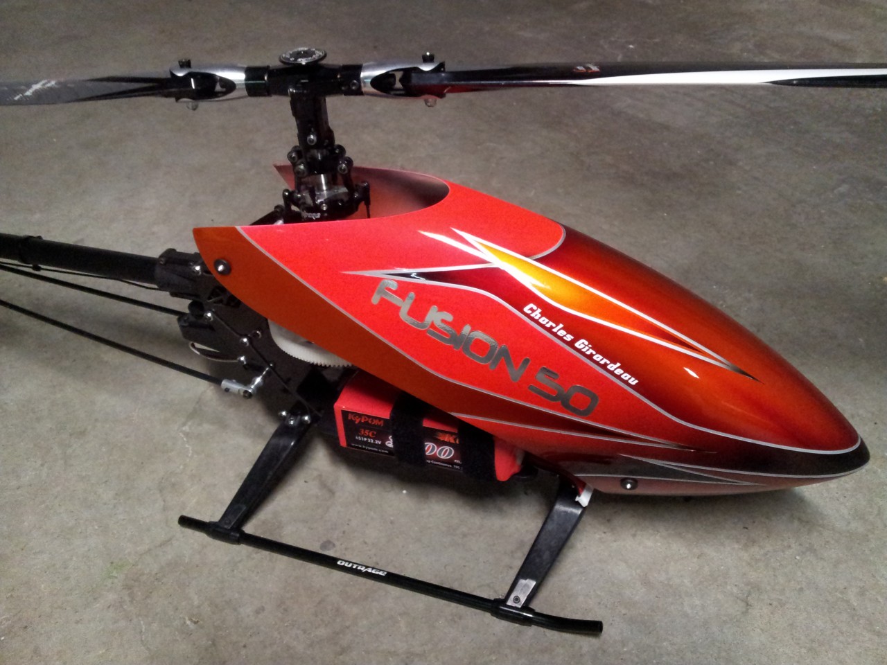

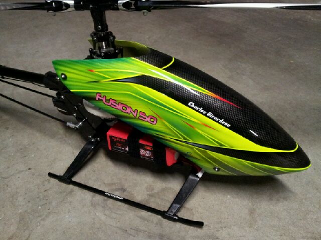

jolie canopie! :wink:
Yes exacte Canomod ;), une custom :dance:

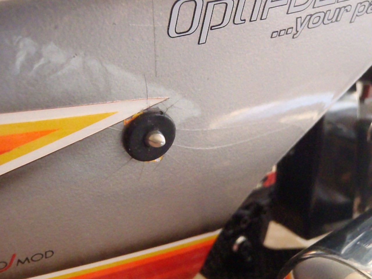

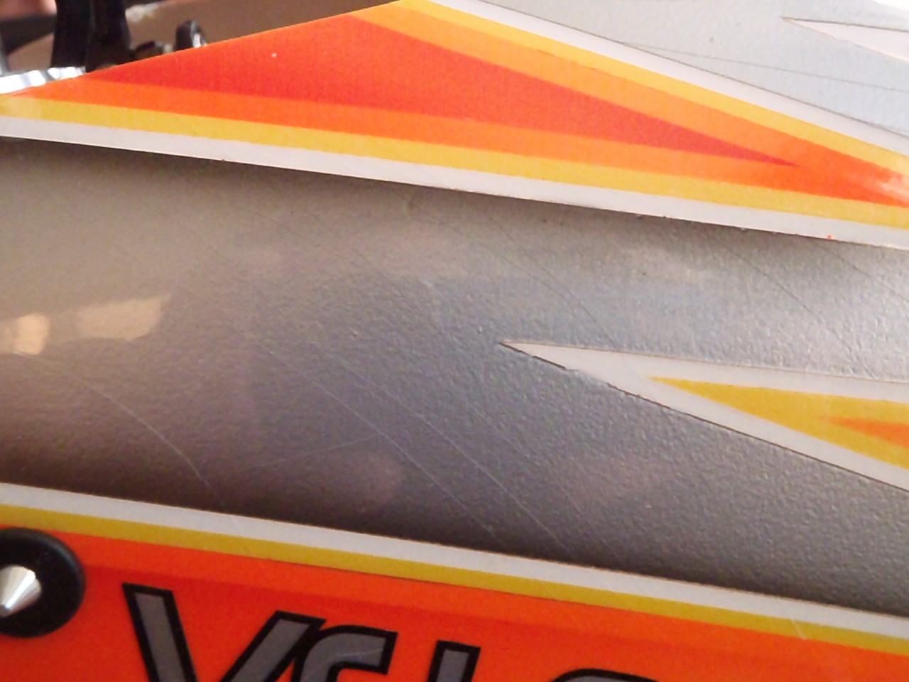

Ils doivent me refiler toutes les merdes chez outrage,c,est pas possible!la bulle du v50 etait assez cassante,je penserais que ça serait mieux sur le n2 mais c,est encore pire,elle se craquelle toute seule! apparament,je ne serais pas le seul,sur helyfreak il me semble qu,il y en a qui ont ce probleme!
Wahoo!fallait le voir,bravo!est elle souple et le vernis craque t,il en comparaison des canomod d,origine un peu mer..........sur les velocity!
Hey bien ma fois elles son pas mal souple, mais bon par exemple aux fixation avant on voit, au soleil, par moment, que le vernis craque, enfin il faut avoir le nez dessus pour le voir mais bon sinon la qualité est vraiment pas mal du tout, je pense rien à voir avec les insane canopy ou autre sick canopy mais bon la c'est plus le même prix ;)

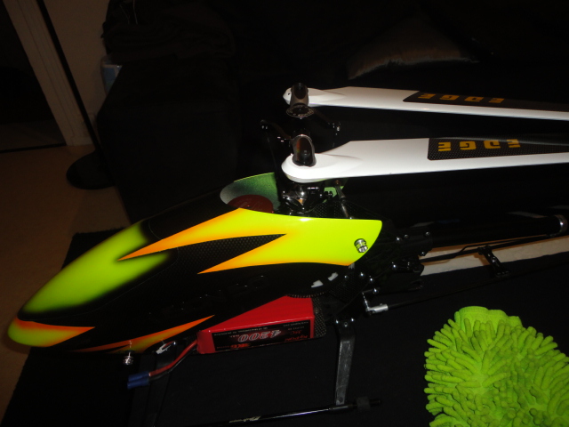

excellent ! la verte est plus que belle !!!!
et je vois que tu est monter en Radix, tu les trouvent comment en vol t'es pale ? car je suis en full EDGE et sur un point de vu esthétique je préfère un pette les Radix
ma bulle ...
et pour la platine j'ai usiné une plaque de 2mm à la place et je t'assure que sa ne bouge plus....pour renouvelé mais platine je fait un gabarie et je passe à la dremel des plaques de chez hobbyking

j'ai un penchant pour les Radix 625 mm V2 et les 95mm à L'A/C très belle machine tu as....tu à faite les bulles sur mesure c'est ça ?
Enfaite ui se sont des sur mesures.
Pour les pales de souvenir se ne sont pas les v2 mais les fbl donc a voir se que sa donne avec les v2. A l'anticouple par contre j'ai radix 95 ou 96mm je ne sais plus ;)

Je comprends pas j'ai commandé les nouvelles couronnes black version, elles sont indiquées en 129T sur le site de Fastlad..
Enfaite les seules en 132t sont celles en cnc du v50.
Les nouvelles en cnc pour le fusion50 sont en 129t
