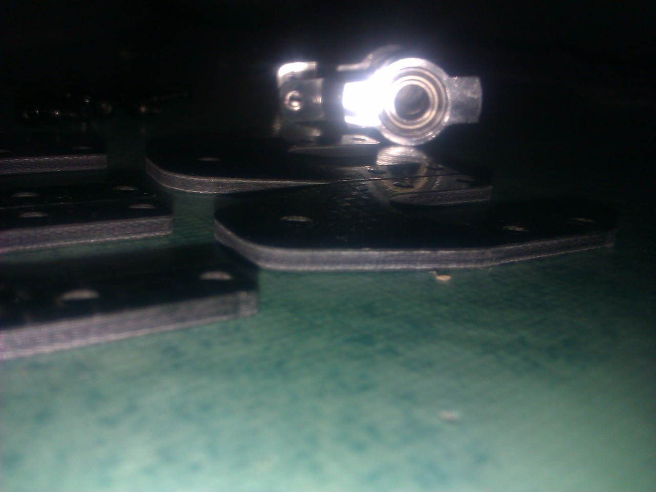

On commence par les pieds de pales. Le design est cool ça change, le seul point noir que je vois est l'accouplement avec l'axe principal la pièce ressemble beaucoup à un moyeu d'anticouple (en plus gros) avec une vis goupille qui traverse l'axe principal, même serrer correctement du jeu reste présent entre l'alu qui se tasse sur l'acier de l'axe principale et graçe à la vis qui laisse un peu de battement dans le trou de l'axe principal. On est d'accord ça sera oublié dés que la machine se déplacera avec 4000 tours et 18° de pas :handgestures-thumbupleft:

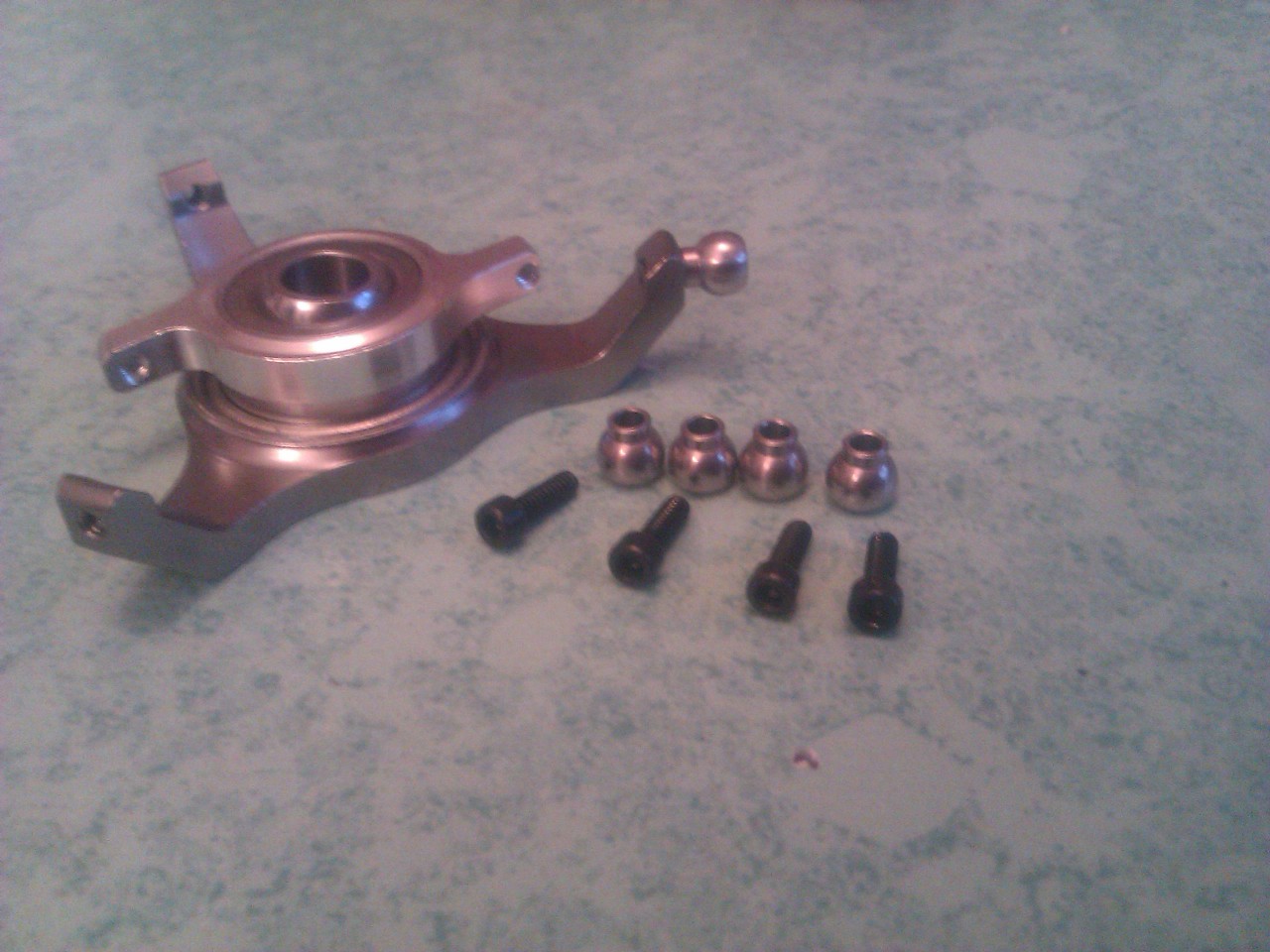

On continue avec le plateau cyclique réduit à sa plus simple expression. Rien à dire c'est propre.

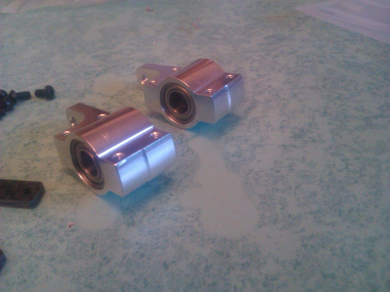

Bras de pieds de pales, super mignon bien solide aucun jeu nulle part c'est très propre comme pièce et trés léger.

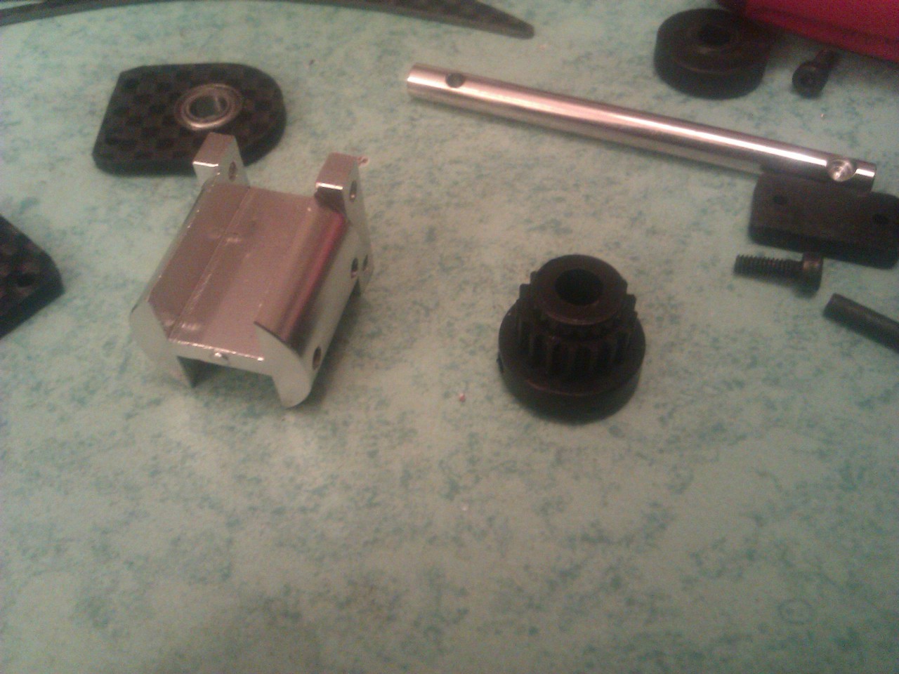

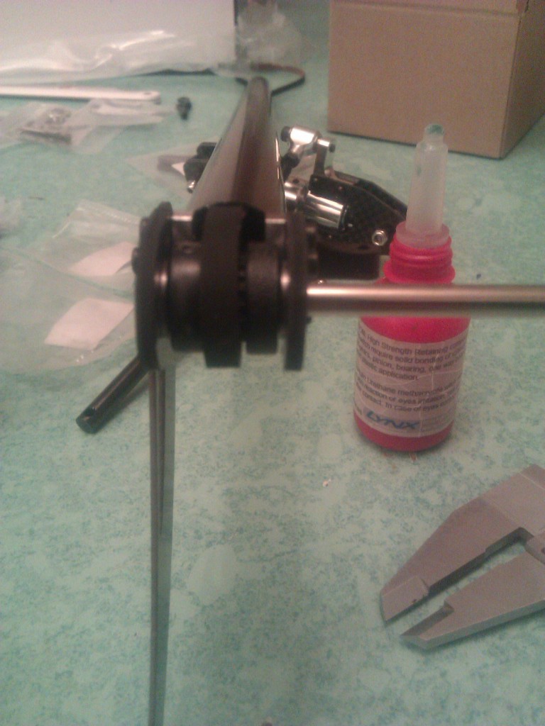

Boitier d'anticouple, j'aime bien la pièce qui rentre dans le tube (regardez sur la notice pour comprendre)
Le tube est par contre super méga fin, avec l’absence de haubans j'espère qu'il ne sera pas trop fragile (c'est pas fait non plus pour s'enfoncer dans la glaise me direz vous...)
La dérive est extrêmement fine (0.9mm)
Les courroies sont toutes les deux estampillés BANDO (pas mal) la poulie est en plastique et en deux parties.

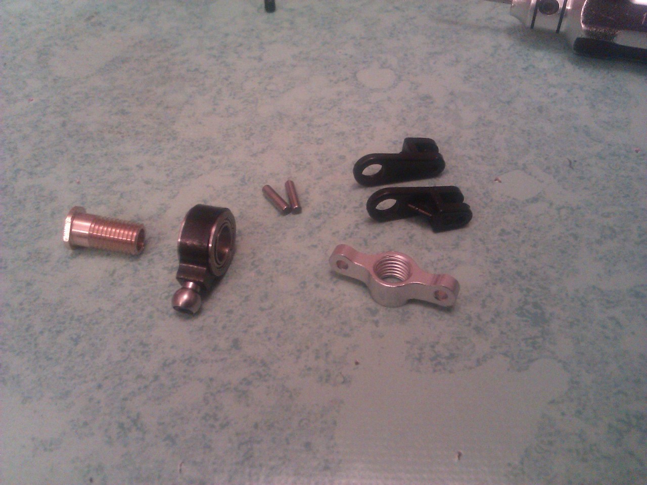

Pitch slider, c'est rare de voir un pas aussi gros sur le coulisseau en laiton, mais ça semble correct une fois monté, un petit jeu présent d'origine au niveau des bras et du support de roulement en delrin mais rien de bien méchant. Les bras en plastique sembles solides avec une belle nervure.

j'adore le plateau cyclique ,la rotation à 90 des boules me surprend agréablement.
dommage qu'il n'y ait qu'une seule chape sur le slider d'AC

pas de soucis à avoir je pense au niveau du slider, car c'est monté trés serré d'origine (comme d'hab chez compass) et c'est à toi de roder ton truck pour avoir quelque chose de propre, du coup je pense que la prise de jeu sera assez longue à se mettre en place entre la boule et la partie plastique du bras alu.
