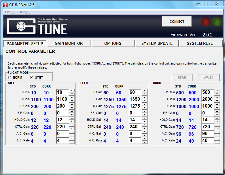

salut, j'ai fait la mise a jour du tags et en regardant les tableaux,mes gains ne sont pas les même sur les ailerons et la profondeur est-ce normal ? vivement les essais. laurent si joint une c
Salut Pour ma part avoir écouté les conseils de tristan et fisheye j'ai plusieurs vols avec le TAGS01 sur mon Trex 500 (Hk3026-1900 en 5S) et je dois dire que ca vole nickel (à mon modeste niveau..
super merci beaucoup les gars. ca tombe bien il faut que je fasse les reglages du rave. encore merci laurent :clap: edit: je viens de le faire pas de probleme c trop fort. et je suis un
ou lalallala il y a une couille ailleurs la j'ai jamais reussi a faire osciller au cyclique meme avec 140% de gain. Tu es sur de bien avoir écris sur le module quand tu as modifié les valeurs ? Tu as la possibilité de faire un reset du module dans GTUNES moi je repartirais a zero
Envois le moi je vais tester ;) ... mais sans dec ta le mauvais oeil ou quoi :oops:
j'ai déja fait 2 reset depuis . j'ai fait les mise a jour évolutive de 1.03 a 1.04 et 2.02 .
Et rien n'y fait ca merdouille , le mauvais oeil surement mais en attendant l'hélico peut pas volé et pourtant tout est nickel coté méca . toute la gloriette team a regardé la méca et rien a dire c'est au top .
je vais le viré pour un vstabi si ca continu car comme c'est parti là , la saison va etre grillée ..

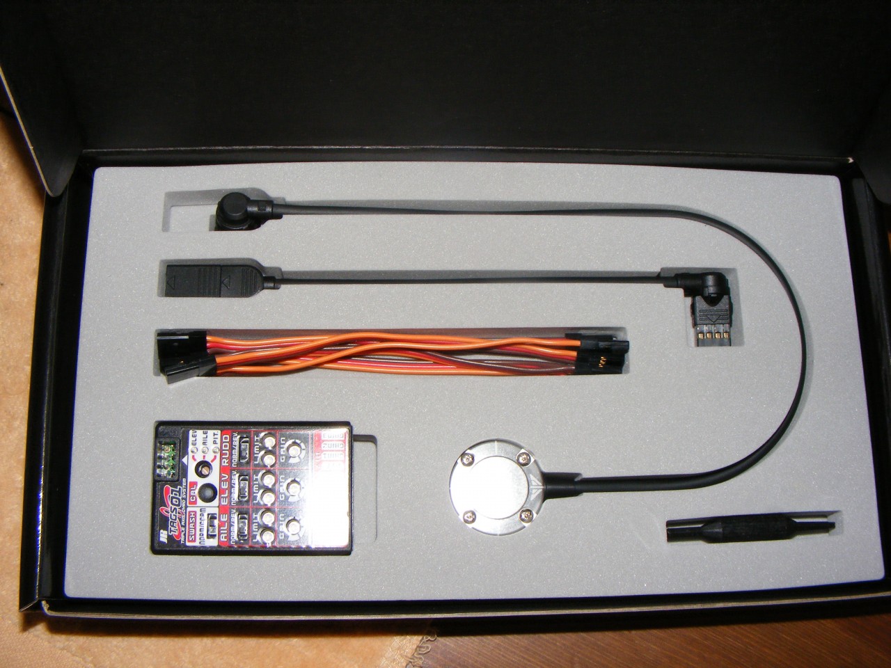

le facteur est passé, le montage et le réglage a l'atelier c bien passé maintenant a voir des que le vent tombe.et aussi le câble(pas qui tombe mais qu'il vienne :mrgreen: )
