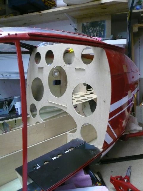

bravo! jeyf ,c'est sans doute la maquette number one en FRANCE ,tu peux ètre fière de ton travail ..... Bien à toi et bons vols , j'espères voir cette merveille au mois d' OCTOBRE à PASSY afin d'immortaliser tout cela face au Mont Blanc .
rohh merci ... j'commence un peu a m'en rendre compte quand je cherche des photos et qu'en tombant sur une photo du grandeur j'me dis euh mais non c'est pas le mien ca c'est le vrai mdr oups la boulette...
bon apres de pres y a quand meme des ptites differences quand on connais bien le vrai... mais j'avoue suis assez content de moi ...
 prochaine etape faire la cloison arriere ... avec un leger decalage a cause de la méca et du recepteur... j'ai deja ma ptite idee... faut qu'elle murisse un peu .. surement un thermoformage qui me permettra de faire les formes de tole ondulee comme sur le vrai.
