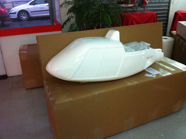

hihi oyé oyé j'ai recu un erratum du pere noel ... il me dis que finalement il a retrouvé mon colis dans un coin et qu'il me livrera exceptionellement d'ici une bonne quinzaine de jours parce que j'ai été tres tres sage !!!
J'attend donc mon ptit colis avec impatience ..;
sur la liste :
-big ecureuil vario,
-méca vario
-anticouple
-rehausse de dome
-transmission anticouple ...
y a de quoi m'occuper un peu en attendant la turbine :-)
je met des photos des que je recois la bete :-) depuis le temps que j'en parle

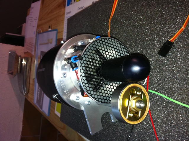

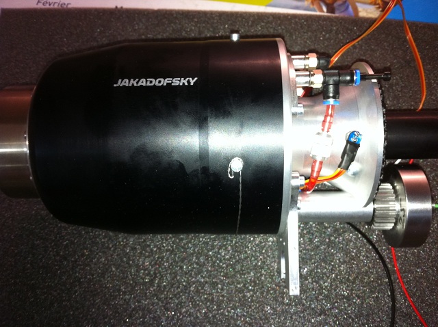

il existe une application qui permet de connecter un PC sous windows à une ECU jetronic (Pahl/Jaka).
Je l'utilise pour archiver les tests au banc, mais je ne l'ai pas utilisée pour la fonction que tu décris.
Je regarderai cela quand je rentre la semaine prochaine si tu veux.
L'EDT te donne déjà rpm Max, T°Ave, T°Max, VBat, Vpump-ave, et Vpump-Max, ce qui est déjà pas mal..
Remi
merci oui c'est plus un gadeget qu'autre chose mais j'aime bien les gadgets :-) sr la wren ou sur le merlin ca permet de visualiser les 4 courbes ( manche de gaz/ temperature/ puissance pompe/ rpm) et ce sur les 51 dernieres minutes de fonctionnement.. parfois pratique en cas de soucis...
je suppose que le cable est le meme que pour les ecu gaspar ? (prise de type servo d'un coté et usb de l'autre ...
pas d'urgence ne t'inquietes pas je recois pas le colis avant mercredi ou jeudi je pense ...
