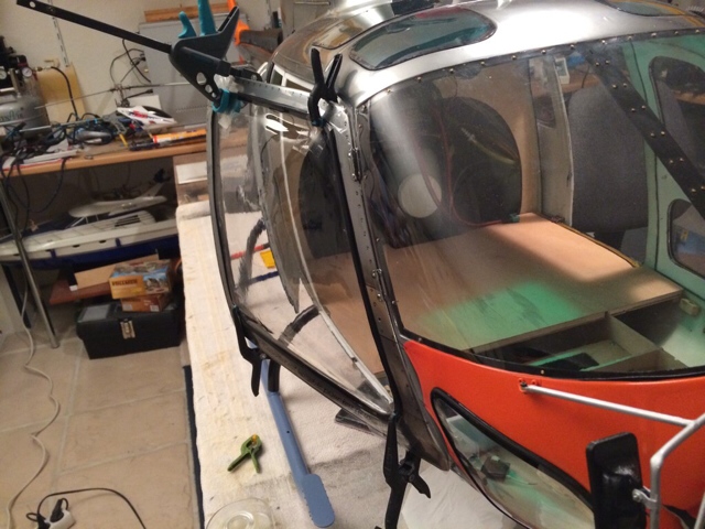

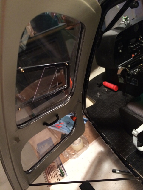

Non je met du joint vario autour de la vitre et j applique le mastic colle noir directement sur la porte puis je plaque et j essuie ce qui dépasse du coup le joint noir remplace la peinture et donne le même effet que sur les grandeur puis il colle en même temps le joint en s
