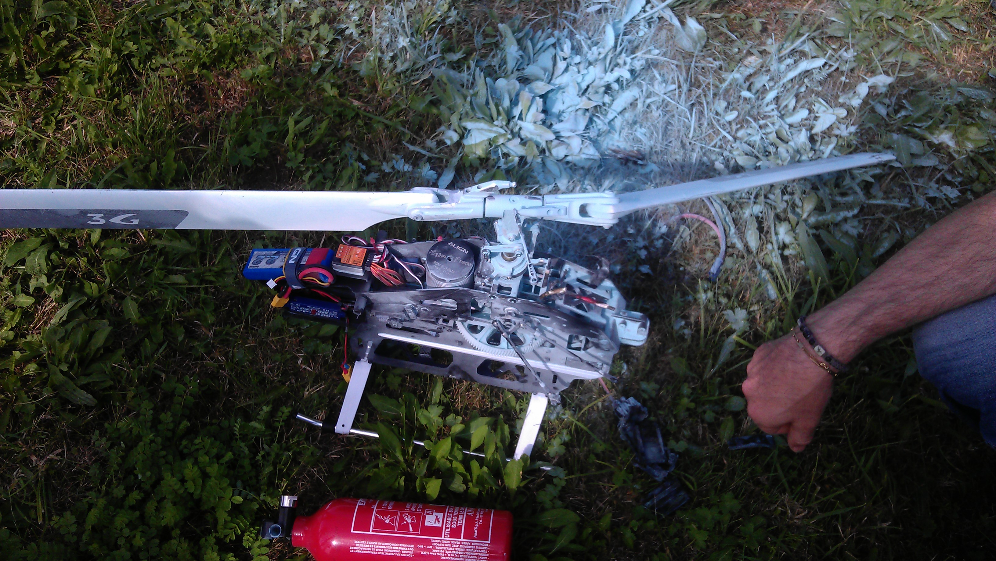

slt ,
Premier vol hier avec mon t-rex 700 E V2 avec un CC 120 HV :evil::evil:
Après avoir passé plusieur heures sur le terrain avec les réglage ect...
petit statio , petit virage tout va bien ,attérissage control pour voir si rien ne chauffe RAS :D
Je continue a faire le vol , statio , petit virage , j'attaque une grande translation est la une flamme qui sort de ce fameux CC 120 HV , et le 700 qui ce vautre dans l'herbe :evil::evil:
Pour ma part c'est fini avec ce contro :hand:
Cela fait encore de la belle pub pour les fabriquant de ce petit boitier vert :twisted: ( auto-destructible )
[attachment=1]IMAG0180.jpg[/attachment]
[attachment=0]IMAG0183.jpg[/attachment]
Triste état de la machine sachant quelle était totalement neuve :cry:
Je vais contacter le shop en espérant avoir une réponce positive de sa part :pray:
Au moins, tu avais un extincteur :)
Triste pour ta machine :(
