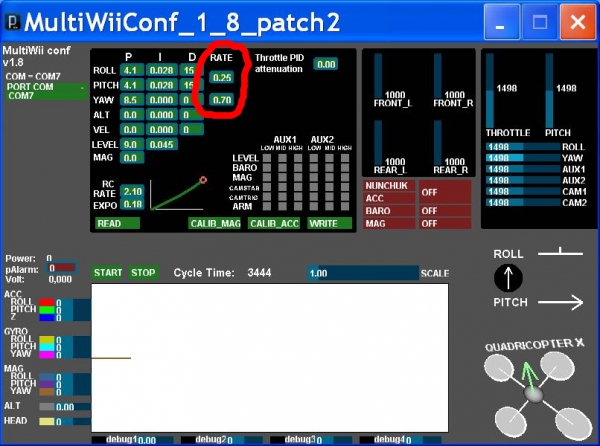

Notamment à quoi servent les paramètres "RATE" ci-dessous ?
c'est le reglage qui permet de sortir d'un réglage linéaire
en jouant sur cette valeur, tu autorise le gyro à sortir de la plage de controle quand tu met le manche proche des limites.
En gros :
-tu bouge doucement le manche c'est le PID qui commande avec une vitesse de rotation dependant de P et D
-si tu met les manches dans les coins, la valeur RATE prend le dessus sur le PID et ton taux de rotation augmente de x fois (par exemple 0.30 tu vas aller 30% plus vite dans les coins)
maintenant il faut trouver le bon comprimis.
Car si tu monte le rate , tu rend l'helico tout de suite plus vif et plus "flou" autour du neutre.
Il est possible de devoir retoucher un peu au PID pour avoir des arret plus net et un peu moins d'acceleration initiale pour avoir une conservation de cap quand tu relache le manche...
Bon pour la queue tu peut y aller, en general en QuadX c'est toujours la plaie et on manque toujours de vitesse sur la queue...
Je vois que tu utilise les BeastX, le rate c'est un peu comme l'option sur la V3 qui permet d'avoir un taux de pirouette sur la queue qui sort de la regulation des gyros. Tu obtient alors la vitesse de rotation maximale
si tes D/R font passer la led en bleu clignotant (tu vois de quoi je parle? je suis pas bien reveillé)

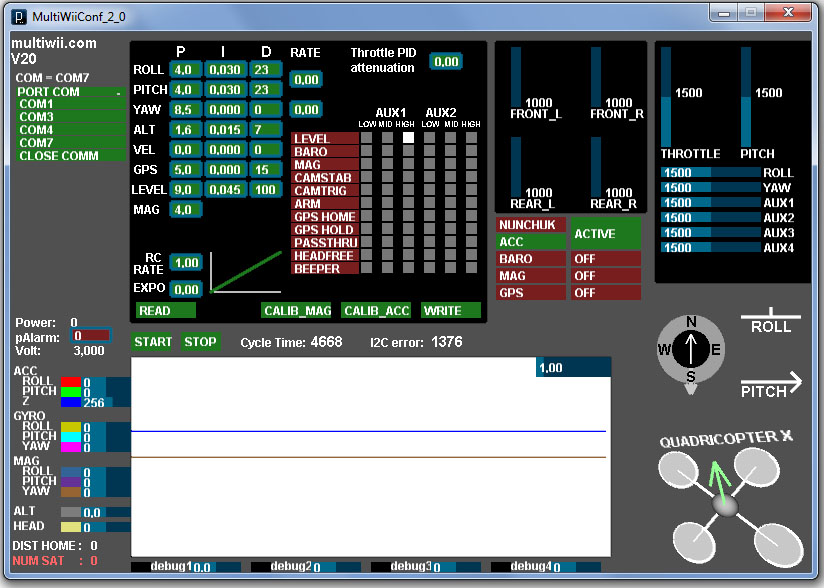

je suis en train d'essayer de regler mon X525 mwc crius multiwii 2.0.
lorsque j'utilise multiwiiconf 2.0,que j'arme les moteurs et que je met les gaz (virtuellement),le quad posé bien à plat et immobile,les moniteurs moteurs font du yoyo et l'animation 3D du quad bouge dans tous les sens malgré calibration mag et acc ce qui reflete exactement mes essais reels c'est à dire forte oscillation tout de suite après le decollage et plantage.
Quelqu'un aurait une idée de quoi peut venir le problème ?
mes parametres sont:
roll: 2.4 0,040 5
pitch: 2,4 0,040 5
yaw: 8,0 0,000 20
alt: 0,1 0,010 10

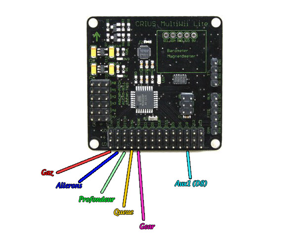

Pour les branchements c'est ça:
Regle la carte comme ceci pour commencer, et n'oublie pas de configurer le "mode"
Fait une calibration et teste en mode gyro (regle la config pour qu'un inter de la radio passe de l'un à l'autre grace à la voie aux1)

Bon je ne m'en sors toujours pas avec mes soucis d'oscillations.
En statio c'est parfait, en vol calme aussi....mais dès que je pousse un peu mon Quad dans ses retranchements il oscille : en rétablissement de flip, en translations pleins gaz, et en virages rapides ou en virages brusques/serrés
P = 1,6 I = 0,34 D = 22 ...si je baisse plus P, il n'est plus assez verrouillé et ça ne résoud pas pour autant les oscillations.

Pour la radio:
regarde au debut du post, j'ai tout expliqué.
Il faut regler tes atv même sur les voies gear et aux1
Dans le soft tu met RC/RATE sur 1
Expo sur 0
et tu peut utiliser les expo de la radio.
Pour le mode, c'est facile, tu relie ta voie gear sur la 5° prise de ta carte (comme sur la photo plus haut)
Ensuite quand tu bacule l'interrupteur "gear" de ta radio, tu vas voir dans le logiciel multiwii que la barre aux1 ou aux2 bouge.
Par exemple la aux1 (normalement si c'est bien cablé c'est ça)...
Dans le petit tableau avec les case grises, tu clique sur la 3° case de la colonne aux1 sur la ligne "Level"
tu clique ensuite sur "write" pour que ça enregistre dans la carte.
Maintenant quand tu bascule l'interrupteur, tu dois voir "Level" qui passe du rouge au vert.

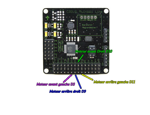

C'est bizarre, tu n'es pas le premier à me demander des coinseils sur cette carte en p.m ou sur les forum.
J'ai toujours eu des problêmes.
Tu as bien cablé les moteurs dans le bon ordre (3 9 10 11), et ils tournent dans le bon sens ?
La fleche de la carte bien dirigée vers l'avant?
As tu bien calibré les gyro (clic sur calibrate dans le logiciel wii)
