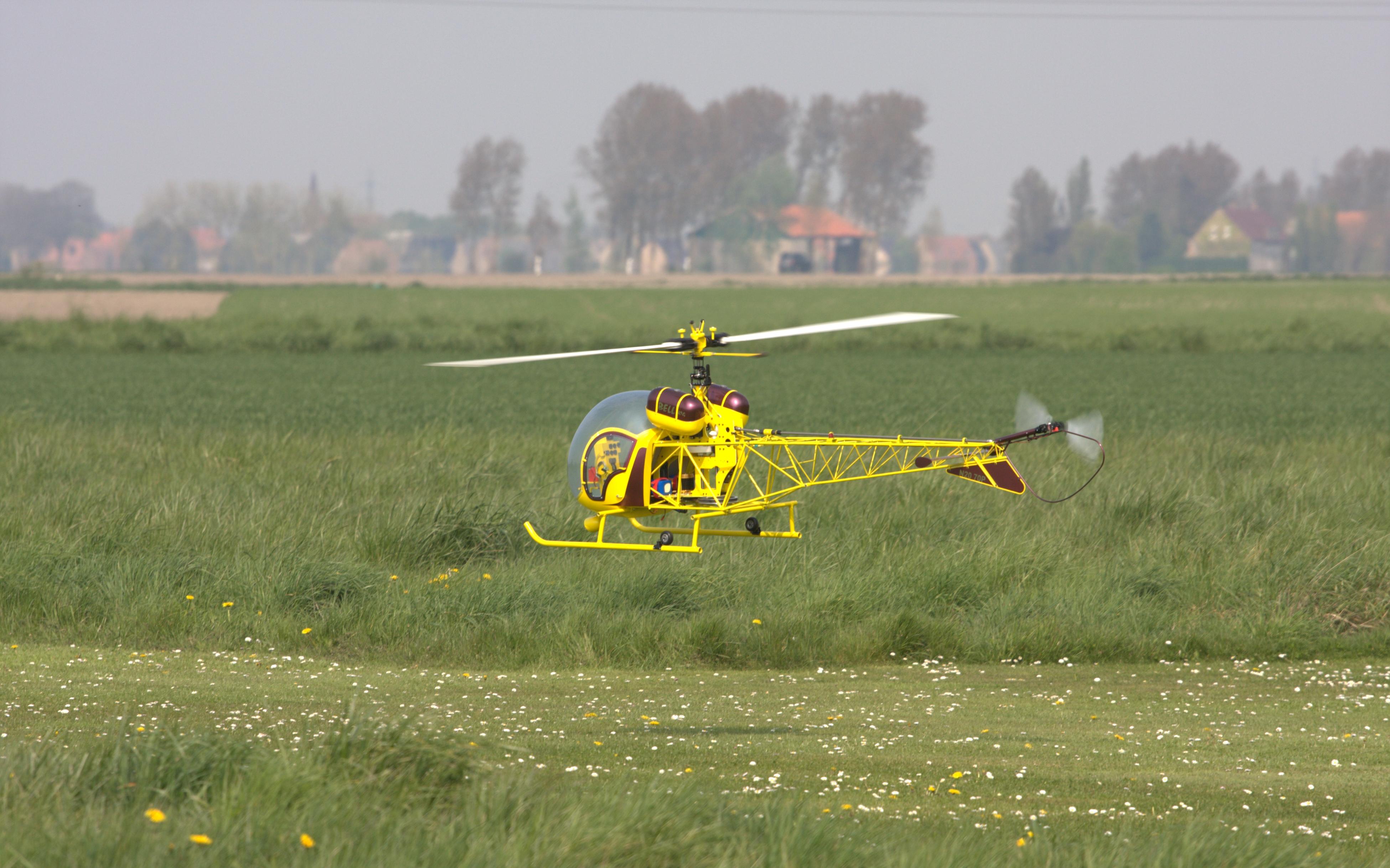

je vous présente mon petit dernier ..
c'est mon 1er GROS helico maquette..
il a fait son 1er vol le week end passé
j'ai un problème de résonance des pales qu'il faut de je résolve ..
ça s'entend sur cette video vers 1,15mn
http://vimeo.com/22568027
si vous avez des idées sur la provenance ... je suis preneur :wink:

sur la vidéo ça a été mesuré a 1100 tr/mn
mais j'ai un doute !! sur cette mesure .. surtout sur le compte tour !!
car suivant le ratio de réduction qui est de 20.755, a 100% des gaz je peut avoir maxi 1068 tr/mn
et là je suis a 75% en throttle ... donc il y a un problème
je vais revérifier tout ça ce week
mais sinon le phénomène de résonance c'est du a un manque de tour avec trop de pas, ou trop de tour ?
TAnguy
effectivement je doit tourner trop vite !!
pas de repères pour moi car je n'en ai jamais vu ni entendue "en vrai" dans mon coin !!
je pense que je vais devoir remplacer le pignon moteur de 15 dents par 14 voir 13 dents.
je vous tient au courant
